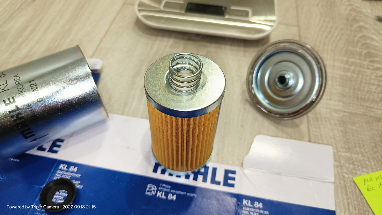

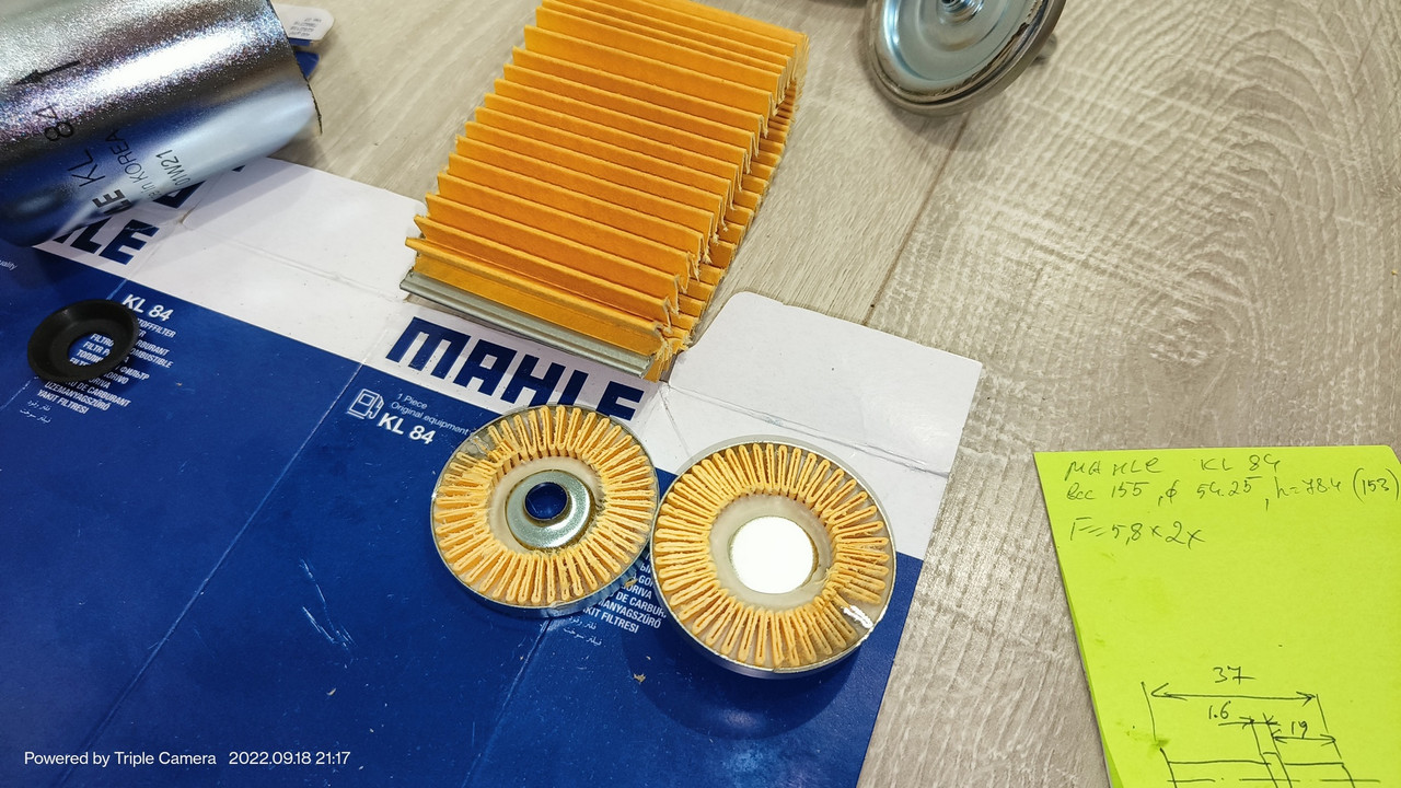

#16

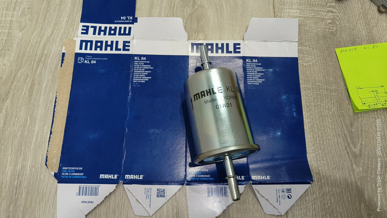

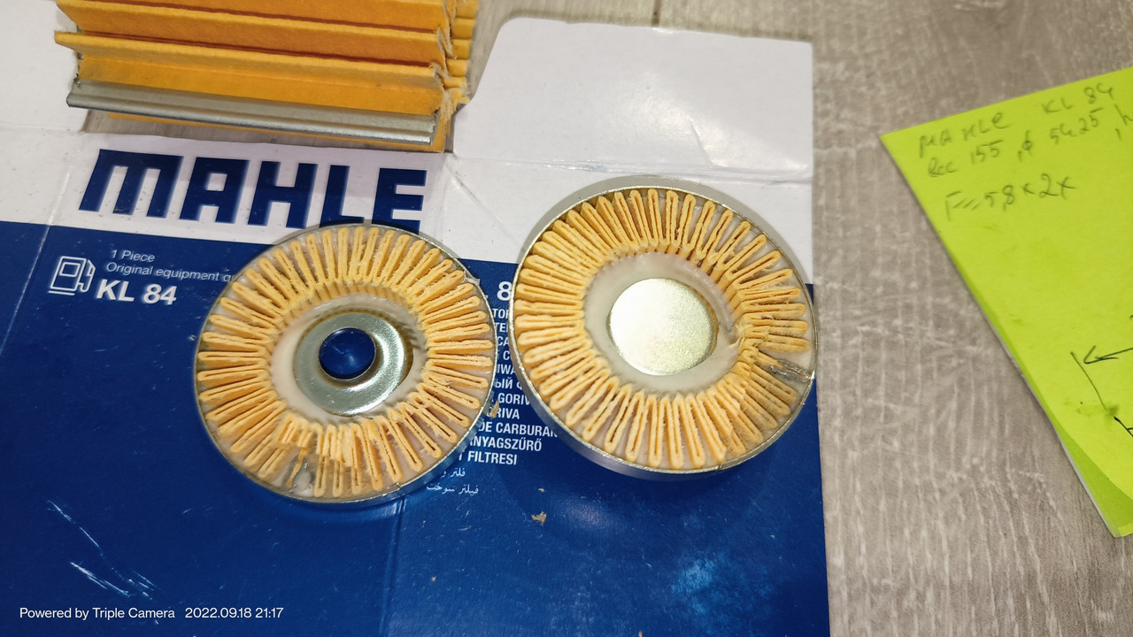

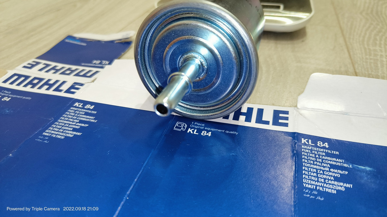

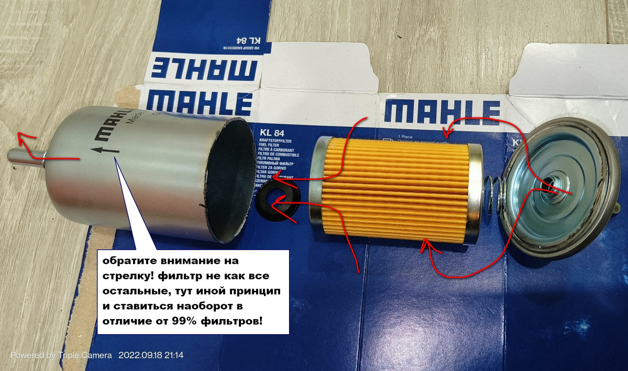

Распил топливного фильтра MAHLE KL84
Цена 451 руб
фотогалерея https://postimg.cc/gallery/7fv61cR
фото на диске https://disk.yandex.ru/d/tOhpBivMgbohBQ
Вес фильтра 155 грамм
Диаметр 54,3 мм
Высота 78,4 мм (153 мм со штуцерами)
площадь фильтрации 510 см2, толщина материала 0,43 мм
вес материала 10 грамм, плотность 0,456 г/см3
диаметр штуцеров 7,95 мм
Что удивило в фильтре:
1) внешний вид, как будто хромированный. Блеск поверхности просто сводит с ума!
2) стрелка движения топлива в обратную сторону! Будьте внимательный, это не ошибка, это фишка конструкции!
3) вес 155 гр это пока рекорд! чего-то там наложили видимо )
4) сама конструкция удивила, тут нет того шаблона который применен в 99% фильтров, тут катушка отдельно и она насаживается через резиновый сальник на стержень/патрубок.
Причем еще и сама подпорная пружина приклеена герметиком, вот это да!
Редко когда распил доставляет какие-то эмоции, но тут попадание просто 100%
Нету экономии на материалах и инженерии.
А еще обратите внимание на площадь фильтрации 510 см2 и вес материала 10 гр,
Это уровень FILTRON PP905 и BLUE PRINT ADV182321
Фильтр однозначно достоен 2-ого или 3-его места!
Общая оценка 5+
Рекомендован к покупке!
Близко к лидерам либо сам такой )

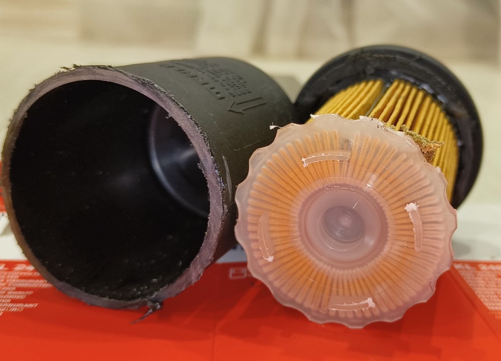

#17

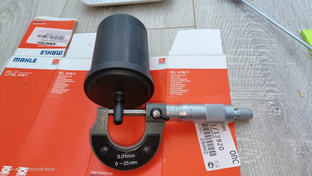

Распил топливного фильтра MAHLE KL416/1
Цена 687 руб
Сделано в Бразилии. Наверное поэтому такая цена с учетом логистики.
фото в архиве без сжатия https://disk.yandex.ru/d/9LT92fvImb2-PQ
Вес фильтра 87 грамм
Диаметр 55,5 мм
Высота 85 мм (141 мм со штуцерами)
Диаметр штуцеров 8,05 мм с одной стороны, 8,01 мм с другой
Площадь фильтрации 957 см2, толщина материала 0,36 мм, вес 13 грамм, плотность 0,377 г/см3
Понравилось в фильтре точность изготовления штуцеров, нету ни овала, ни конуса, точность до 0,01 мм.
Продумано донышко из прозрачного пластика, есть фигурные вырезы по наружнему диаметру и упоры в корпус. Этим обеспечивается проток бензина и заменяется распорная пружина соответственно.
Складки очень равномерные, глубокие, бумага отличного качества и толстая.
Гертметик не используется, с обеих сторон бумага вплавлена в пластик.
Непроклея нет. Все сделано отлично.
Общая оценка 5

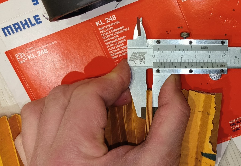

Топливные фильтры KNECHT/MAHLE
#18

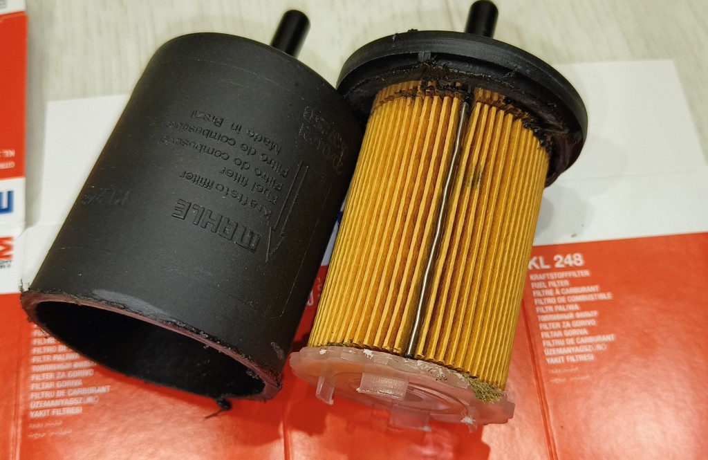

Распил топливного фильтра MAHLE KL248 (Бразилия), пластик
Цена 672 руб
Фото в архиве без пережатия https://disk.yandex.ru/d/4lNExK5eQ6FPaA
Диаметр 55,5 мм
Высота 84 мм (140,7 мм с штуцерами)
Диаметр штуцеров 7,94/7,98 мм
Площадь фильтрации 939 см2, толщина материала 0,35 мм, вес бумаги 12 грамм, плотность 0,365 г/см3
Фильтр из пластика, сделан в Бразилии. Такой экземпляр нам уже попадался, это MAHLE KL416/1 Топливные фильтры KNECHT/MAHLE (Пост Gubkin #102882)
Сделан 20 апреля 21 года, последняя цифра это год, т.к. на это намекают коды внутри фильтра.
Фильтр сделан из корпуса и катушки, потом при сборке катушка надевается на корпус по посадке внатяг.
Герметика нет, вместо него бумага вдавливается в расплавленный прозрачный пластик.
Сделано все технологично и отлично.
Бумага отличная, плотная, толстая 0,35 мм и большая площадь фильтрации в 939 см2.
Думаю вот такой фильтр уже можно запросто рекомендовать в двигатели GDI
Общая оценка 5
