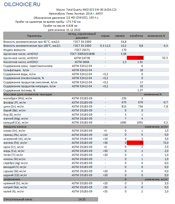

Total Quartz INEO ECS 5W-30 отработка с Peugeot Expert 2.0 HDI после 6828 км
Масло: Total Quartz INEO ECS 5W-30 (C2, B71 2290)
Автомобиль: Пежо Эксперт, 2014 г, АКПП
Двигатель: 2.0 HDI (DW10C), 163 л.с.
Наличие чип-тюнинга: нет
Общий пробег на одометре на момент слива масла: 175742 км
Пробег на масле: 6828 км
Средний расход топлива по Б/К за пробег 6828 км : 9,4 л.
Средняя скорость за этот интервал: 36 км/ч
Моточасы: примерно 190-200 м/ч
Объем заливаемого масла: 5,5 л
Доливки масла: возможно 0,5 л
Срок эксплуатации: 3 месяца
Период эксплуатации: 05.08.2022 - 07.11.2022
Регион эксплуатации: Москва - Краснодарский край
Автозапуск: нет
Предпусковые подогревы: нет
Топливо: Роснефть ДТ-5, последние 500 км перед заменой ТАТНЕФТЬ ТАНЕКО
Режимы: 60% город , 40% трасса.
Фильтр масляный: EUROREPAR 1629084080
Фильтр воздушный: EUROREPAR 1611157980
Что было до этого масла: Total Ineo ECS 5W-30
Топливные присадки: на пробеге 160000 км добавлена жидкость EOLYS для очистки сажевого фильтра.
Весь срок эксплуатации масло Total Ineo ECS 5W-30.
Всего один раз на пробеге 110000 км было залито другое масло Total Ineo MC3 5W-40.
Всегда масло каталось по 10000 км (от ТО до ТО). Долив за этот интервал, со слов предыдущего владельца составлял 1 литр.
Но во всех заказ-нарядах указано, что подкупалось 6 литров масла. Толи на ТО заливали не 5,5 литров. Толи долив составлял 0,5 литра.
К концу интервала уровень масла по щупу снизился примерно на четверть.
Анализ от Sphinx4

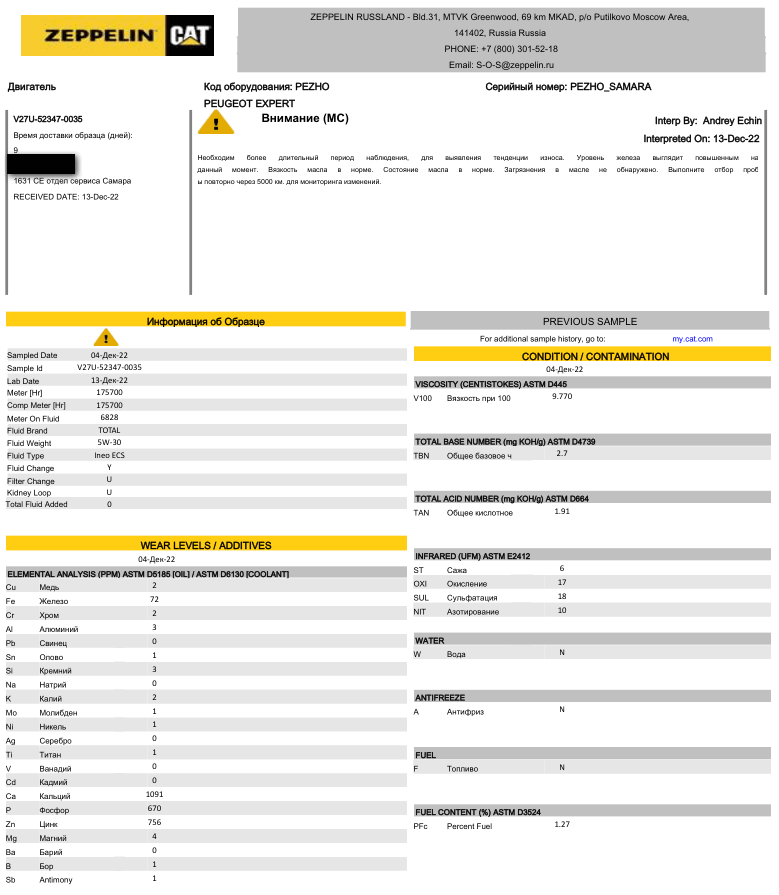

оригинальный бланк лаборатории
мысли по анализу
- вязкость просела не сильно, даже не превысила 5%, спасибо небольшому пробегу и небольшому содержанию топлива
- щелочное в АСЕА и без того маленькое, поэтому 5,5л масла в картере все таки сдохло к 6,8 тыс.км
- кислотное повысилось не значительно, заслуга топлива с низкой серой
- сажа, сульфатация, окисление и нитрация говорят о том, что масло почти свежее, переката нет. Просто щелочное сдохло.
- топливо 1,27% в норме, надо смотреть анализы с подобных двигателей (у меня на дизеле тоже было)
- по пакету присадок интересные вещи. Хочется спросить, а где молибден ? Если бы лаба что-то перепутала или была подделка, то цинк, фосфор и кальций так не совпали бы со свежим маслом. Загадка. Может брак при замесе, такое же может быть что забыли молибден или обновление рецептуры.
- по металлам износа все плохо, железа очень много. Что-то где стругает. Либо механическая неисправность либо масло слишком слабое.
- фильтр воздушный фильтрует, антифриз не попадает - все хорошо
От себя бы пожелал 3 вещи
- уходить от дорогущего обрезанно-кастрированного тоталя, зачем его вообще берут.
- лить нормальное дизельное С3 229.51 229.52 СК-4 масло
- переходить на вязкость 10-40 летом, 5-40 зимой
и потом через 2-3 замены сделать анализ отработки, обычный просто с щелочным
За анализ спасибо Sphinx4

надо пробовать перейти на ACEA C3 ,можно остаться в 5w-30 ...
или как ранее рекомендовал ситроен-пежо - банально psa2296 (для стран 3 мира )))
(но уйти с C2 однозначно)))

Здравствуйте, всем!
Я всегда думал, что щелочное труп когда = кислотное или ниже. Тут оно ещё не сравнялось с кислотным, но уже близко. Насколько знаю, свежее масло быстрее теряет щелочное. А в процессе работы этот параметр замедляется. Соответственно на масле ещё можно было ездить? Поправьте если не прав.
С другой стороны, тут 40% трассы (человек ездил в отпуск на Юга). Почти 3000 км по трассе. И щелочное труп. Что с ним становится в городских условиях при 10000 км?😳
В любом случае, с Тотала С2 ушёл.Тем более, что как показал анализ, возможно поменяли рецептуру (убрали молибден / удешевили?)
Сейчас залит Zic X7 LS 5W-30. Катать планирую по 7500 км.
Но как отписывался в теме подбора масла, на Тотале мотор работал мягче и резвее (при том что масло прошло 6800 км). На свежезалитом Зике, мотор как будто раскручивается тяжелее, с характерным рыком-урчанием. И температура на несколько градусов выше на Зике.
Вопрос, откуда стругает железо? Предыдущий владелец сказал, что сопливят сальники ТНВД и нужно заменить их. В сервисе по ремонту ТНВД сказали, что заменой сальников чаще всего проблему не решить, поскольку протачивается вал в месте контакта с сальником. И что скорее всего нужно менять этот вал (а возможно ещё что-то). Вот я думаю, могло стружки с этого вала настругать? Хотя течи как таковой нет. Сальник пока просто сопливит.

Sphinx4 писал(а): ↑15 дек 2022, 20:36 Вопрос, откуда стругает железо?
Это характерно для большинства дизелей, разного литража и разных производителей, независимо от страны экслуатации, независимо от марки масла и лабораторий. Просто факт - железа в отработках больше чем в нормальных бензинках.
