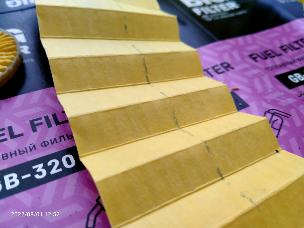

Распил топливного фильтра BIG Filter GB-320
Применимость широкая, указаны аналоги MANN WK512, Filtron PP905, SCT ST342, Bosch 0450905273
галерея https://postimg.cc/gallery/mCprDtm
Диаметр фильтра 55 мм
Длина 160 мм (78 мм корпус)
Диаметр штуцеров 7,96 мм
Площадь фильтрации 459 см2
Толщина материала 0,27 мм, плотность материала 0,484 г/см3
Вес фильтра 100 грамм
Вес фильтрущего материала 6 грамм.
Фильтр внешне выглядит очень солидно - это нержавейка со сваркой штуцеров. Не просто штамповка. Упаковка тоже на отличная. Ожидания были просто на 5+.
Фильтре легче аналогов на 25-30%. Сразу показалось подозрительным.
Залито герметиком отлично, пробелов и соплей нет.
Шов материала заклеен.
Но вот сам материал бумаги вызывает вопросы. Он по толщине, плессировке и такстильным ощущениям как в подделках масляных фильтров.
Всего 0,27 мм толщина, почти отсутствие плессировки (волнистости чтоб не слипались складки).
Общая оценка 3.
Не рекомендован к покупке!
Может заблуждаюсь, но бумага тут дешевая пародия на нормальный материал.
Для авто с распредвпрыском где давление всего 3,0 атм пойдет, а в прямой впрыск избегайте такое.
Приклдываю фото оригинала ВАЗ 21230-1117-010-02, теперь знаете что это за фильтр.
