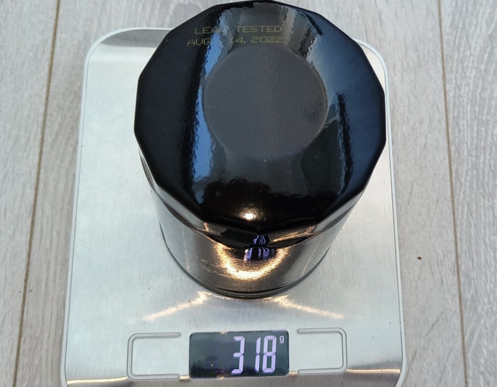

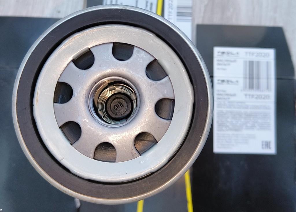

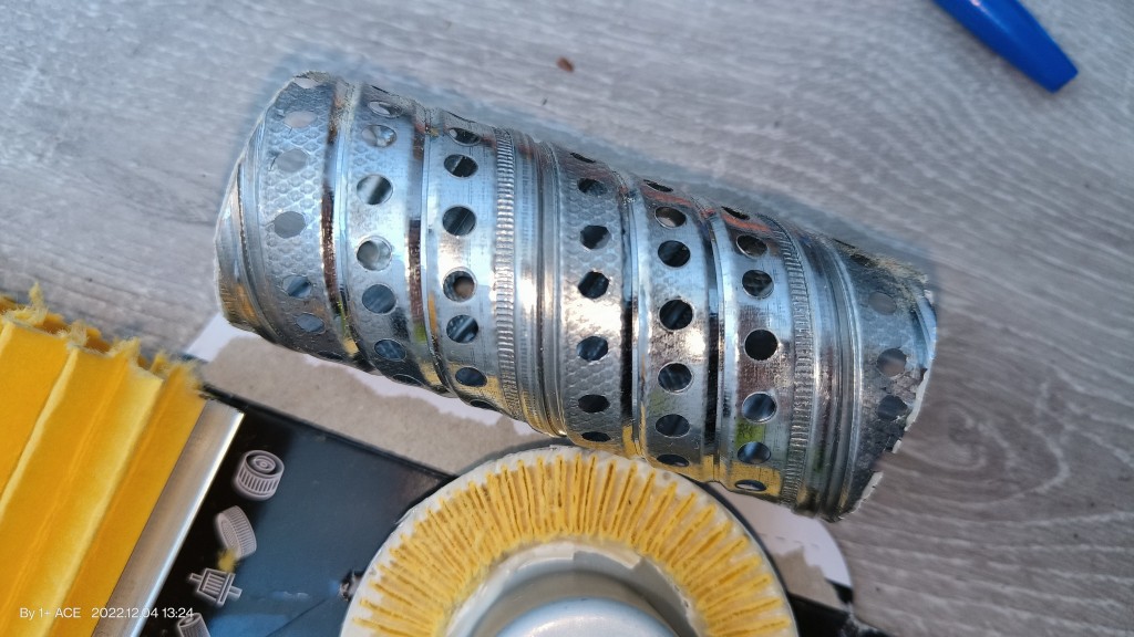

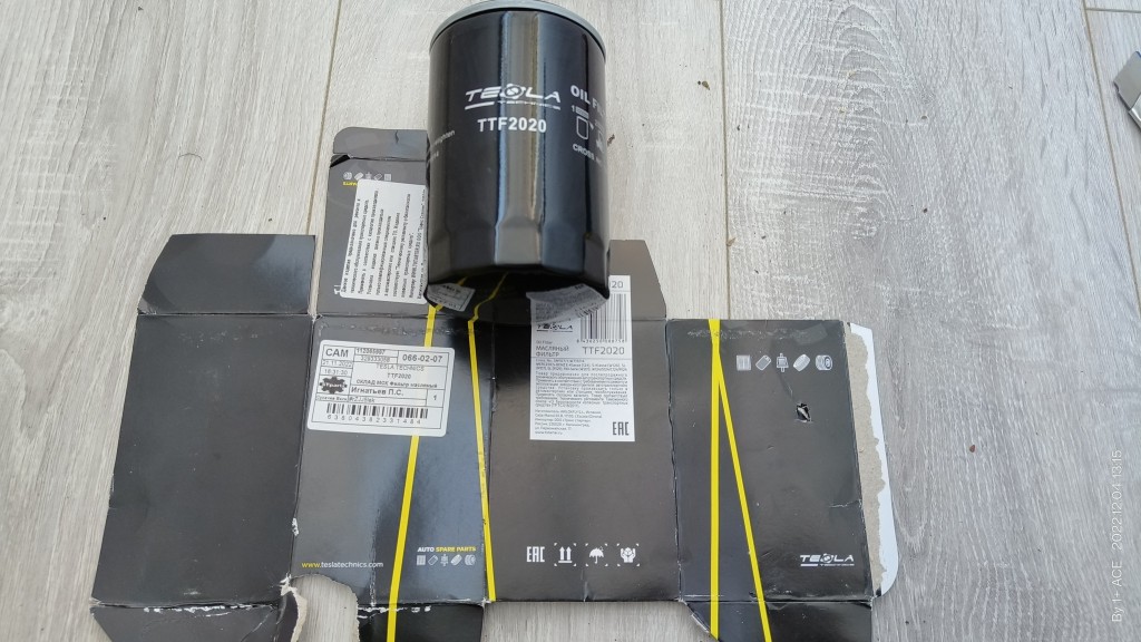

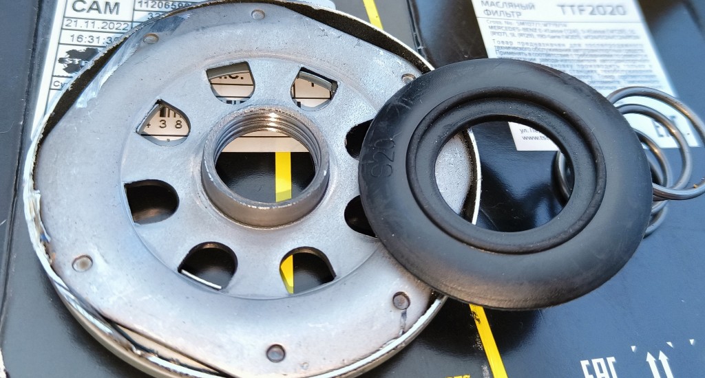

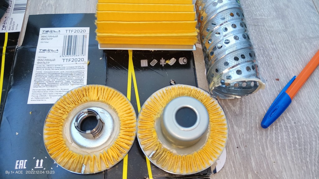

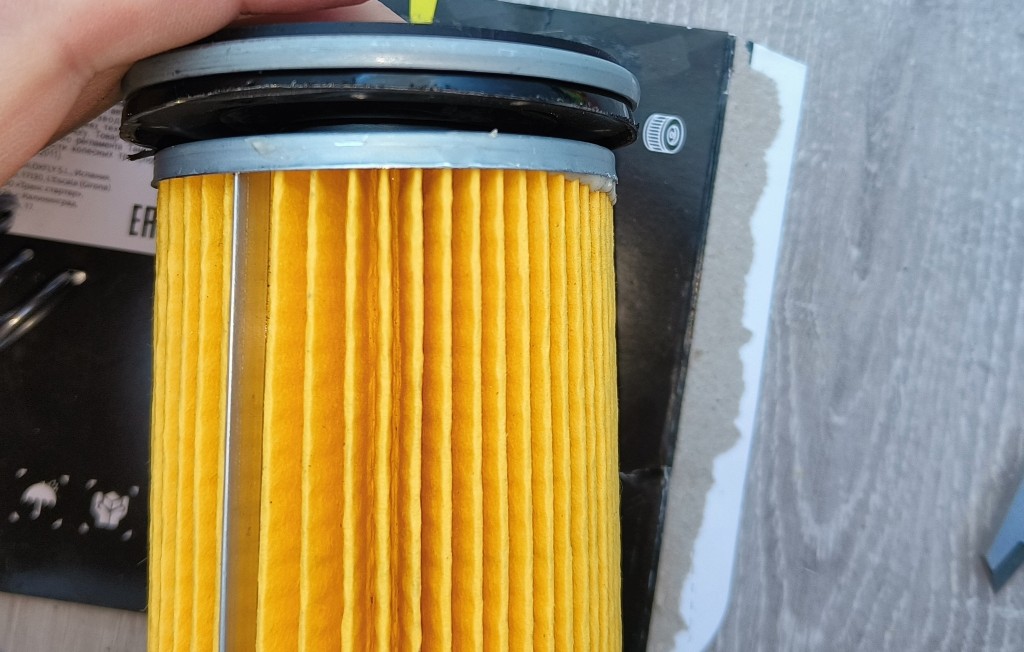

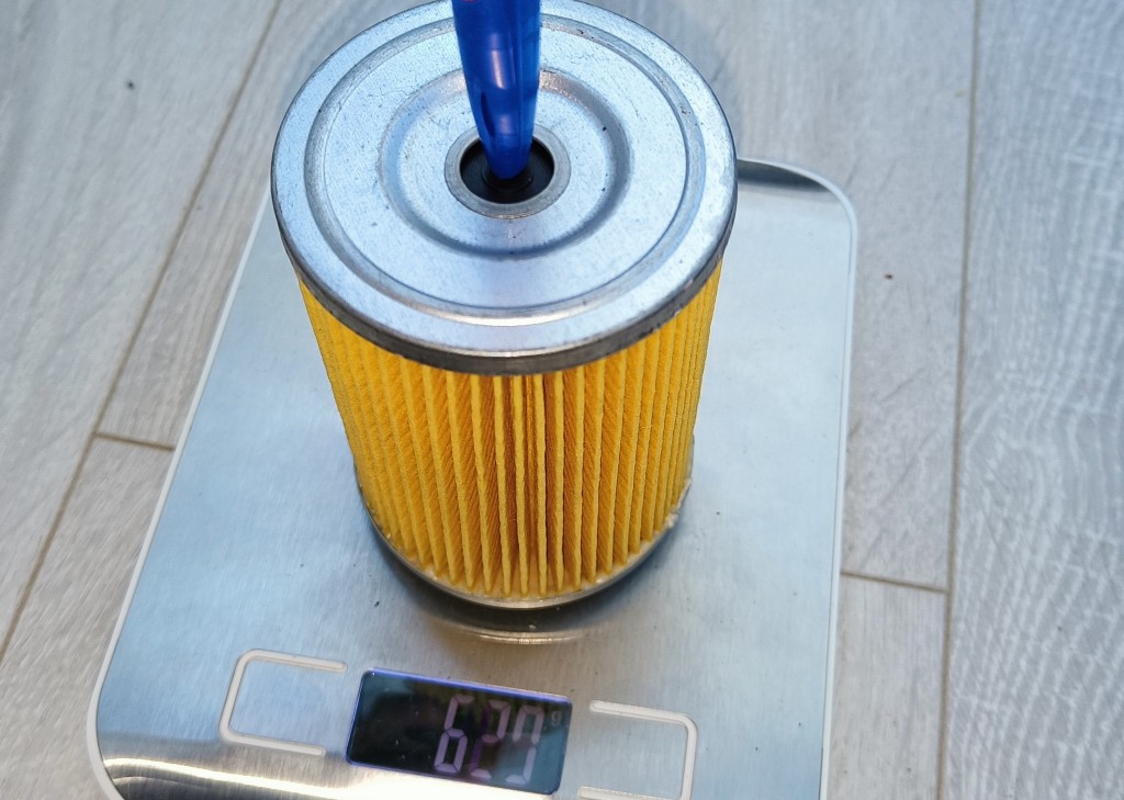

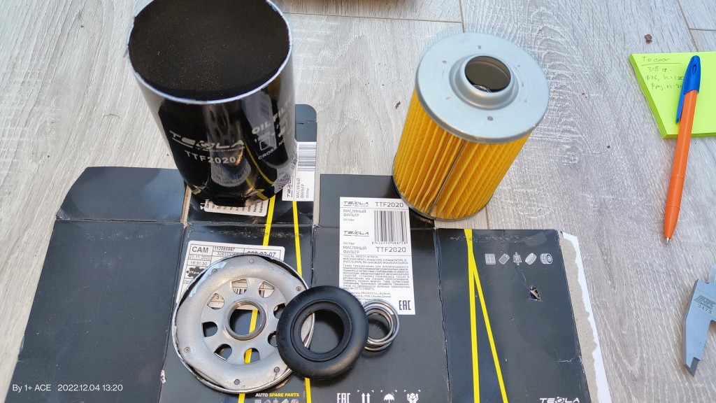

Распил масляного фильтра TESLA TTF2020
Цена 293 руб
фото в архиве без пережатия https://disk.yandex.ru/d/dFIadQSBT2GAMw
Диаметр фильтра 76 мм
Высота 120 мм
Диаметр уплотнения 62-71 мм
Резьба 3/4"
Вес 318 грамм
Усилие открытия перепускного клапана 0,6 кг, диаметр клапана 1,4 см, давление срабатывания 0,39 атм

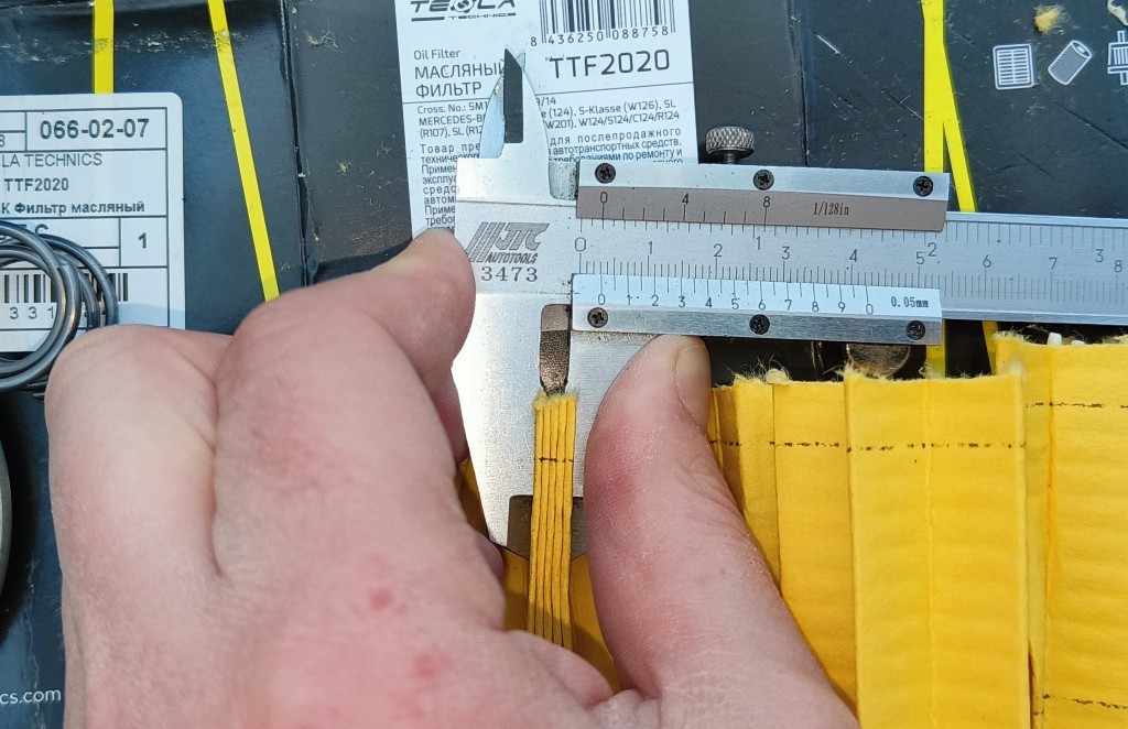

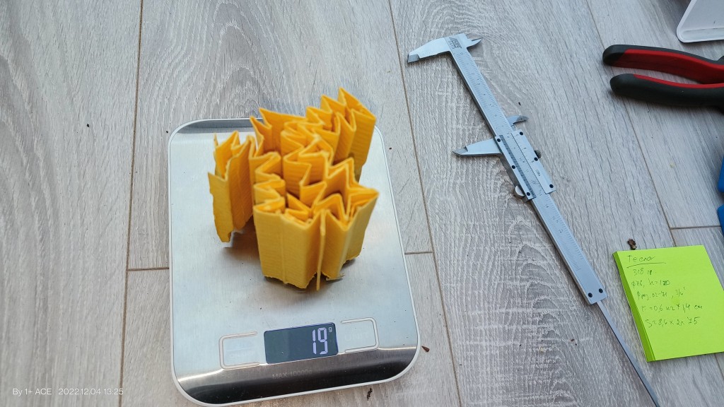

Площадь фильтрации 1260 см2, толщина материала 0,29 мм, вес 19 грамм, плотность 0,52 г/см3
Безумно красивый фильтр! Внешний вид вызывает восторг! Манн просто рядом не стоит. Серьезно.
Резьба на фильтре без заусенцев, имеет мехобработку.
Обратный клапан основной из сильнодубеющей в -20С резины.
Перепускной клапан из пластика, давление срабатывания УЖАСНОЕ, масло будет постоянно идти через данный клапан неочищенное.

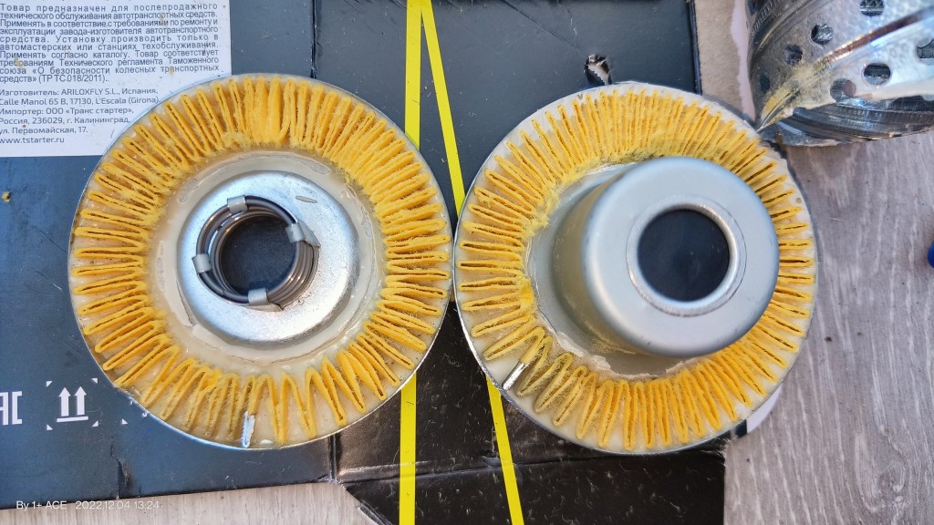

Герметик нанесен равномерно, есть области где он очень тонкий, на грани непроклея.
Центральная туба посредственная, есть заусенцы
Дополнительный обратный клапан в центре так же из пластика, есть щели что говорит о негерметичности.
Бумага фильтрующая очень тонкая 0,29 мм, плотность значительно больше чем в именитых фильтрах, какая-то неправильная бумага без волокон.
В общем это опасный фильтр, все в нем внутри неправильно и дешево.
Видимо все средства ушли на красочную упаковку
Общая оценка 2
Не рекомендован к покупке!
