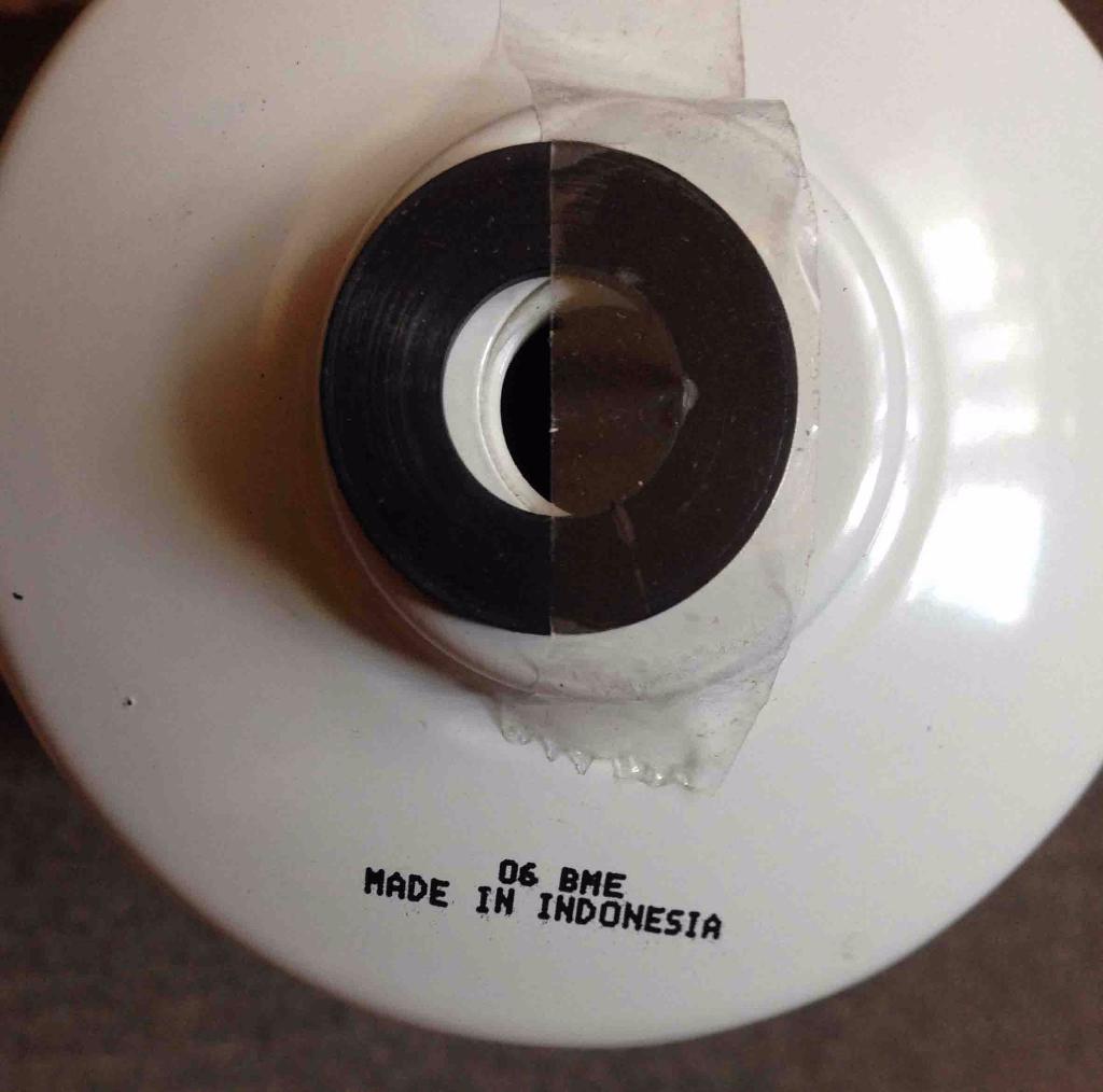

Тоже взял вчера, только Sakura FC2801 - интересно, в чем отличие от 28011? Визуально один-в-один. Смущает отсутствие колечка-прокладки на центральное выпускное отверстие( На фото выше вижу тоже нет его. Примерил от старого фильтра, цилиндрическое (обычное) оно по уровню получается точно вровень с внешней большой прокладкой, а вроде же надо чтобы оно неплохо так выступало, 1-3 мм вроде? Думаю, чего делать теперь...

Да странно, фильтры одинаковые , есть еще Sakura FC2904 он более длинный , может и и фильтр там подленее,, а трубка у тебя в нем есть пластиковая по центру ?
У меня колечко на самом отверстии накручено, с фильтрами его особо не встречал, с оригиналом не идет, середина всегда ниже , даже у оригинала, должно колечко достать , посильнее закрути, вроде не криминально , я поставил и закрутил все нормально.

fila писал(а):а трубка у тебя в нем есть пластиковая по центру ?
Металлическая с дырками, как на последнем фото в первом посте.
Когда снимал старый фильтр, стоявший при покупке машины (га..но RB-exide) там было резиновое колечко, осталось на резьбе нагревателя. Пришлось снять его, ибо поставил тогда Kneht/Mahle KC226 а у него в комплекте есть это колечко (квадратного сечения), причем заметно выступает относительно внешней резинки. Я тогда еще подумал, что должно быть вровень и будет пропускать... Но уже год с ним езжу - все ок, сухо.
Попробую достать нагреватель и посмотреть как там устроено, какой уровень все таки должен быть у внешней и внутренней резинки...
