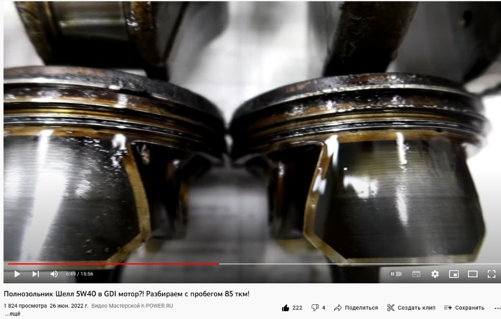

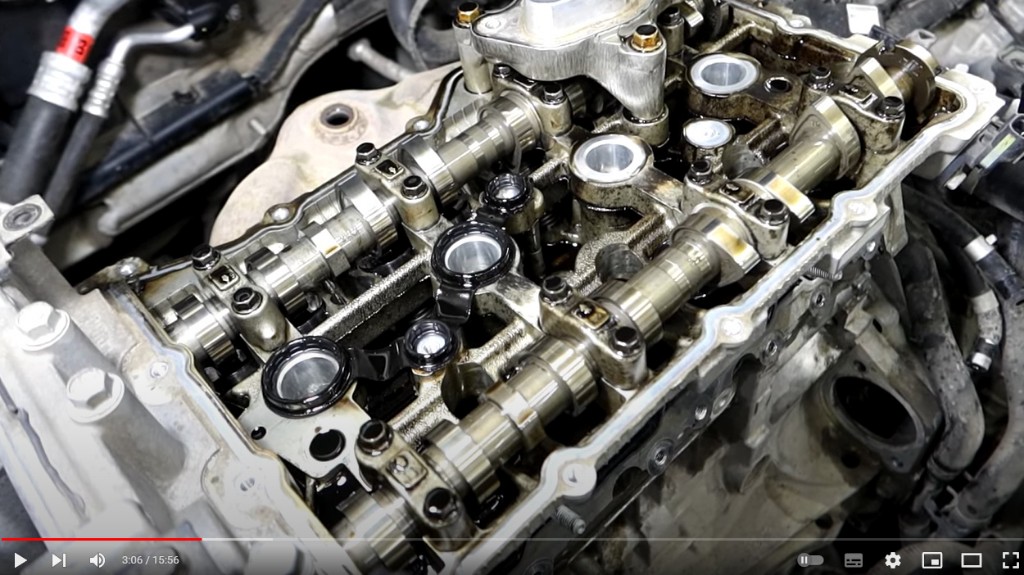

Лилось Shell Helix Ultra 5W-40 (SP, A3/B4, 229.5)
Интервал 5 тыс.км
В целом неплохо
Даже чистенькое на клапанах и на поршнях относительно для полнозольника

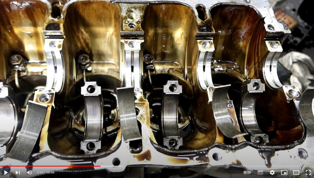

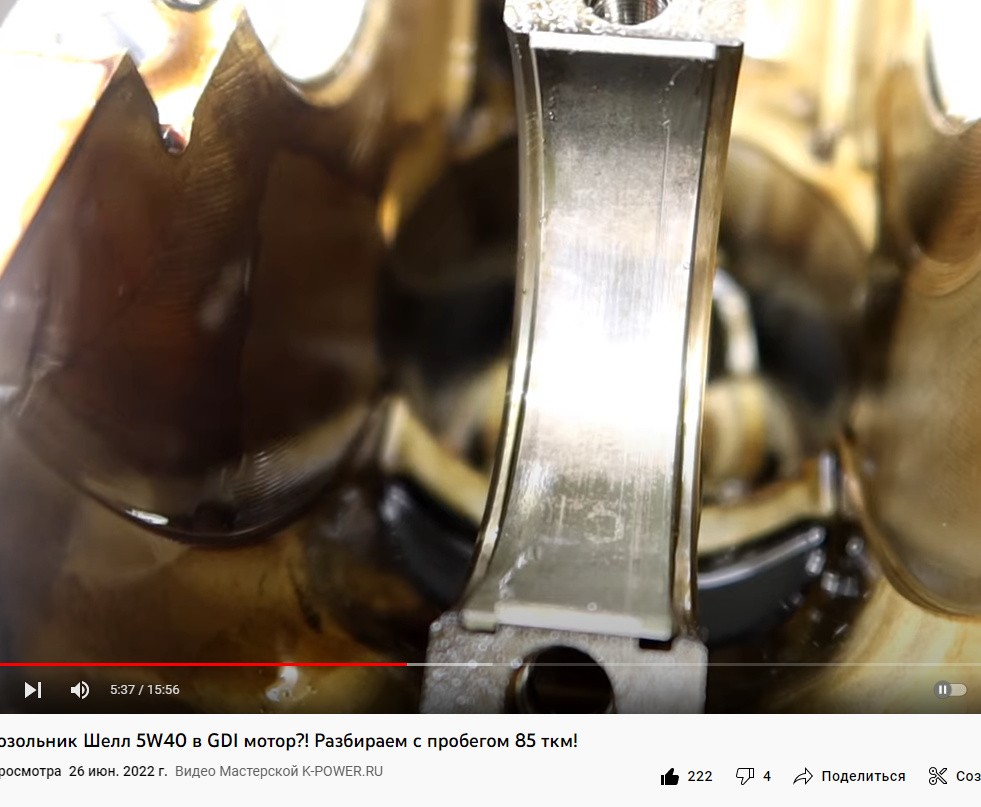

Зато в отл. состоянии юбки поршней, вкладыши, колено, маслонасос, цепь ГРМ
Не зря мы тут на форуме топим за повышение класса вязкости на уровень и более современные SN+ и SP вместо АСЕА С3 :D

В чем радость? На 7й минуте засраные маслосъемные кольца с одним оставшимся незабитым отверстием. :D

Gubkin писал(а): ↑26 июн 2022, 19:28В целом неплохо
Это масло забивает маслосъемные колечки, при этом может не плохо мыть по объёму, но в данном моторе картер все же сильно загадило для такого интервала.
Лить полнозольник можно в этот мотор, но только не Shell.
