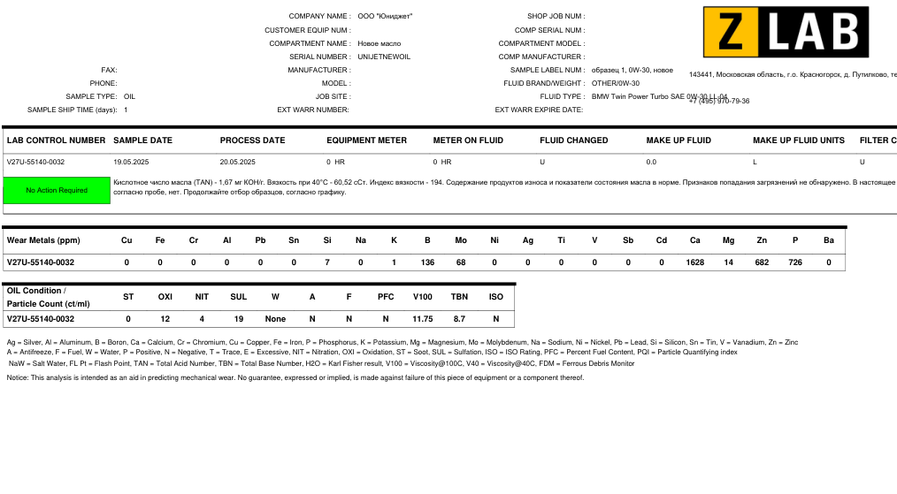

Масло: BMW Twin Power Turbo SAE 0W-30 LL-04
Масло новое, в оригинальной бутылке.
Куплено у официального дилера.
UNIJETNEWOIL_2025-05-20.pdf
(71.3 КБ) 89 скачиваний
Сообщения: 19787
BMW Twin Power Turbo SAE 0W-30 LL-04 свежее
Не уверен что с вязкостью 60/11,75 можно уложиться в АСЕА С3
Может индекс вязкости 194 вывезет
Хотя прошлые анализы ориги были именно такие, так что скорее всего да, это оригинал

Gubkin,
слишком жидкое оно получается?
Сообщения: 19787
quinine писал(а): 28 май 2025, 12:55 слишком жидкое оно получается?
на грани НТНС 3,5 наверное получается, пока новое ))
а что там будет через 1000 км, скорее всего уже не АСЕА С3, а С2
Хоты дизели обычно топливо не льют в масло... но запас я бы лучше имел )
Дизель и 5-40 среднезольное топчик )
Пугает он, ибо махровый гуталинщик. Нормальное, легкое, быстрое. Для зимы самое оно.

P/S/ Из этих двух мне 0W30 больше нраица, по чуйке и цифирям. Пакет нарядный, красивый, может импрувер вязкости поветвистее, почище. :D
а 5W30 формализовано-скучное, тугое. Было бы оно С2/С3 для Мессершмит 229.52 может меня бы заинтересовало на безрыбье.

Пакет у 0W-30 конечно хорош.
Но скоро вот будет отработка на нём, посмотрим что там :?
