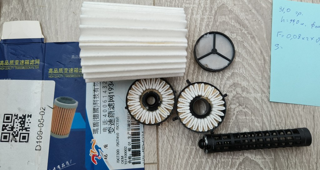

Аналог GW 151100002
Применимость - роботы Haval 7DCT450

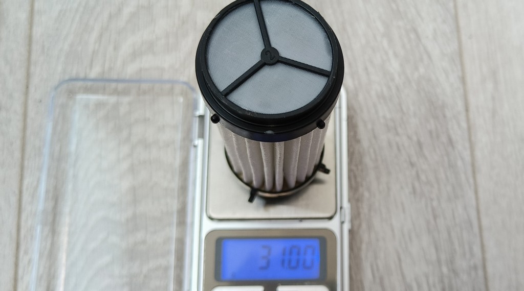

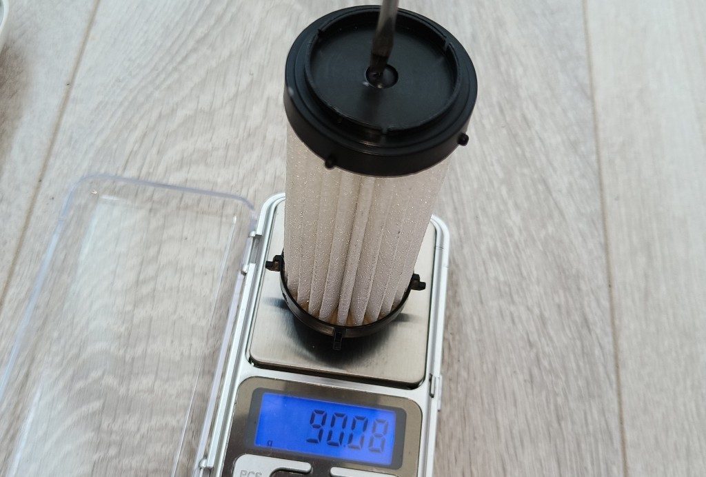

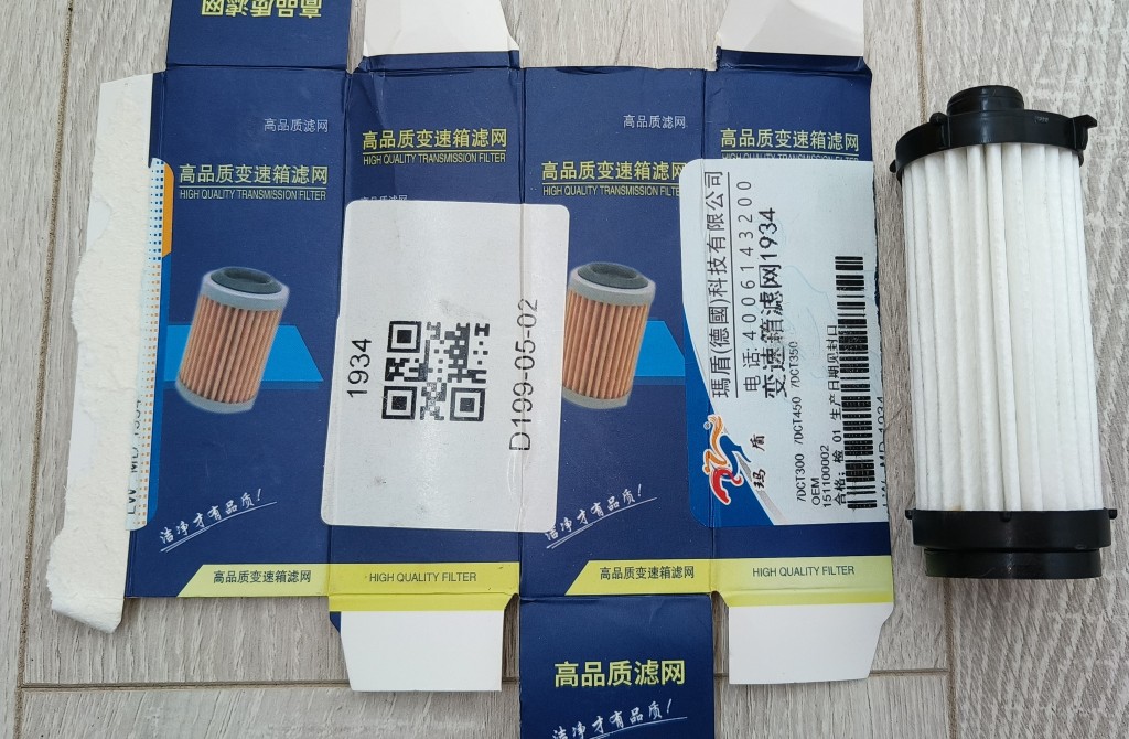

Вес 31,0 грамм
Высота 99,0 мм
Диаметр штуцера 15,90 мм

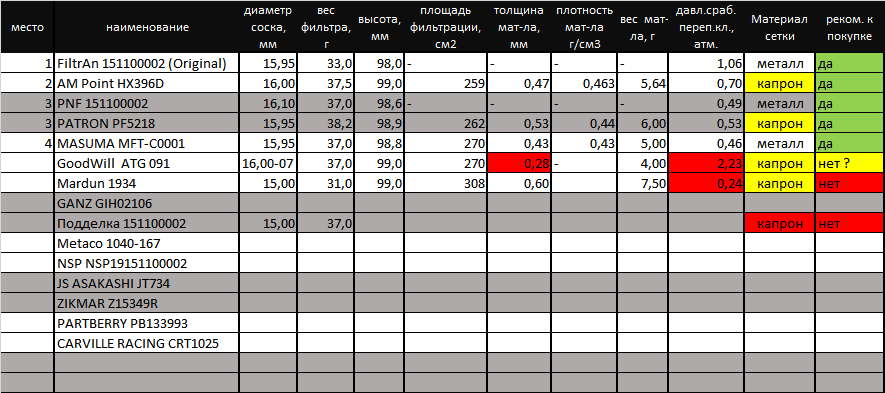

Усилие открытия перепускного клапана 0,08 кг, диаметр седла 0,65 см, давление срабатывания 0,241 атм

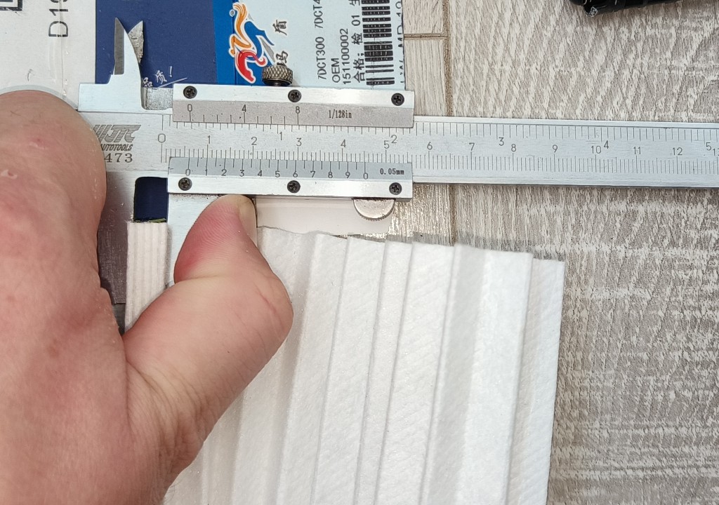

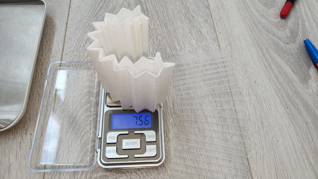

Площадь фильтрации 308 см2, толщина материала 0,60 мм (без сетки), вес материала 7,5 грамм (без сетки)

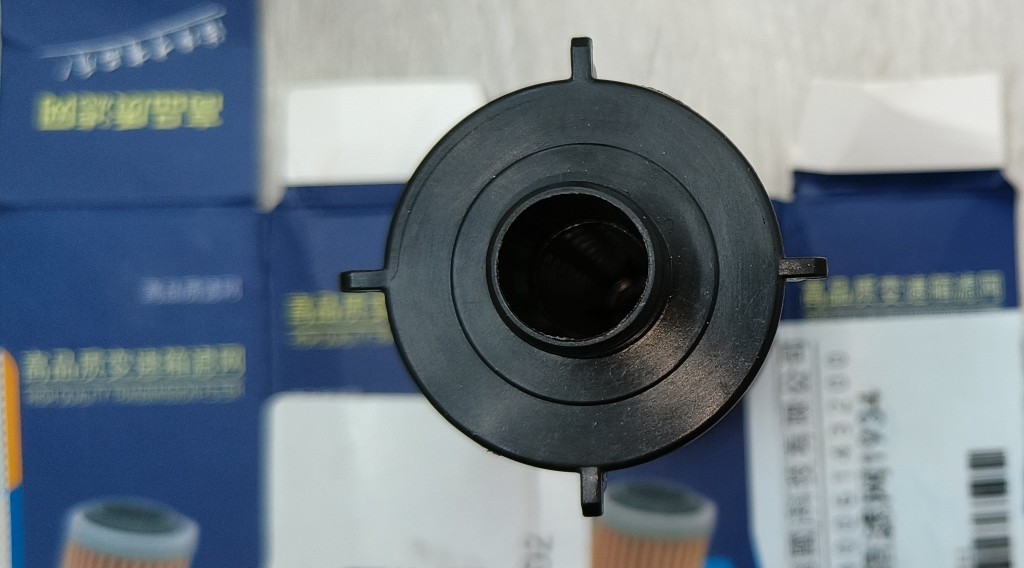

Хреновая заливка герметиком, есть непроклей складок
Очень низкое давление перепускного клапана
Какой-то NoName, обходите стороной!
Оценка 1
Ставить нельзя
