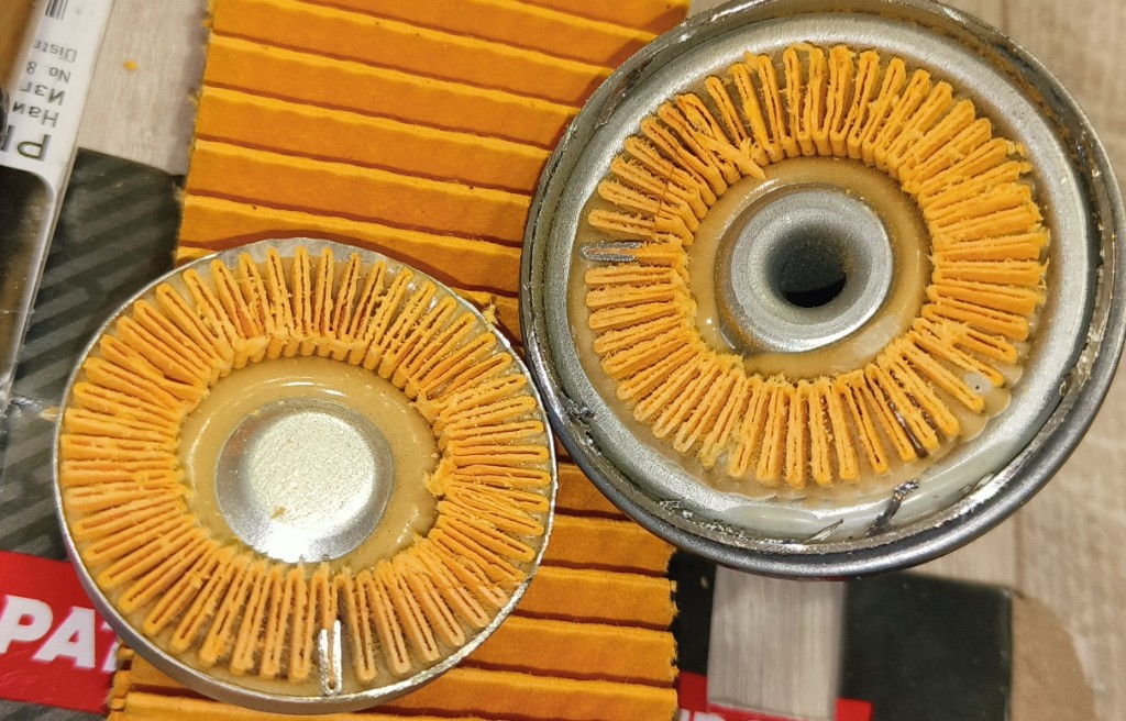

Видно, что конструкция не как в AMD и Onnuri. Надежда есть.
После распила шов чуть разошелся. Небольшой преднатяг значит на фильтр.элемент есть. Это хорошо. При взбалтывании внутри ничего не трясется и не болтается.
Резинка между катушкой и донышком есть
Резинка то есть, но реализация ужасна. Видна негерметичность. Ужас блин, такой мелочью запороли весь фильтр!
Бумага залита хорошо, мест для перетока нет.
Вывод. Бумага 20 мкм. Что для дизеля CR не приемлиемо. Должна быть бумага 2-5 мкм (двухслойная)
Одна меленькая деталь свела все достоинства фильтра на нет. Жалко что нет представителя которому можно было б это показать. Феедбэк нужен ))
А пока черный список. Ставить такой фильтр риск.

Ну как так можно было обложатся с резиночкой!!!! а так очень достойный вариант
Топливные фильтры Patron
Ramb, это даже хорошо, что попался такой косячный вариант. А то в ином случае посоветовали бы.... какой там попадется уже 50 на 50.

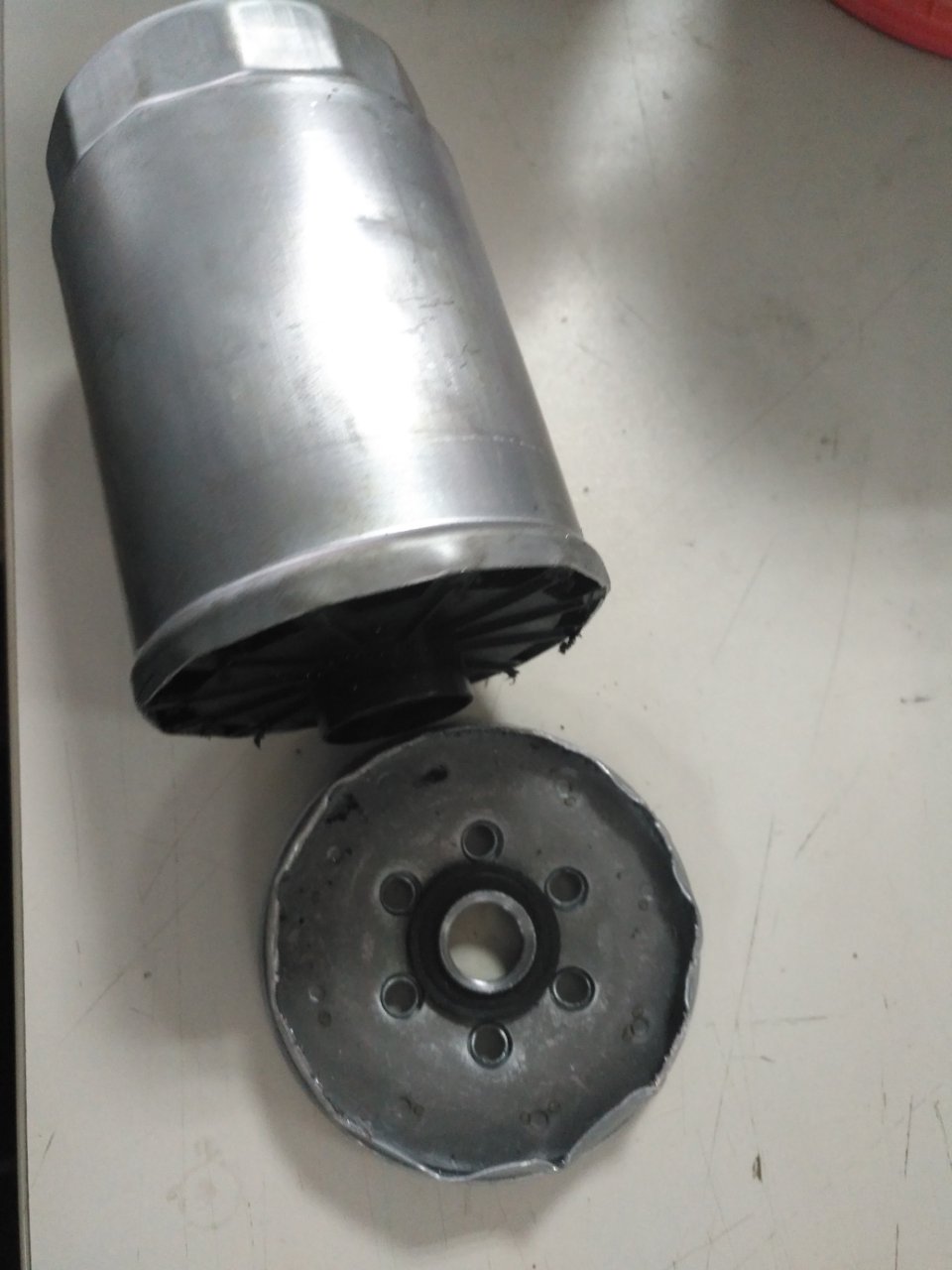

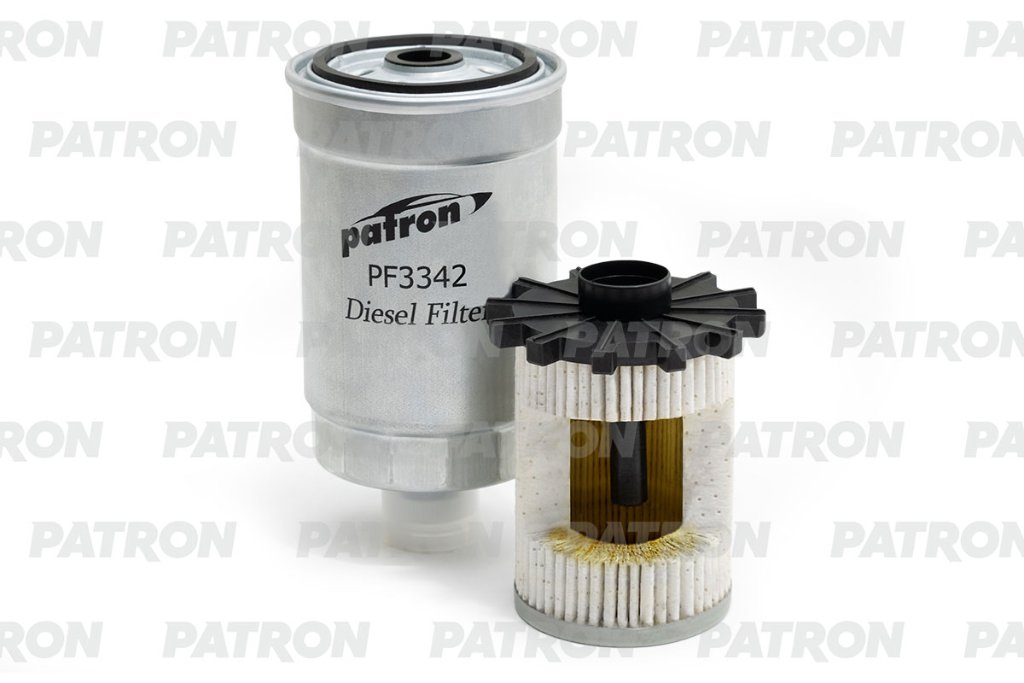

Добрый день! Я являюсь представителем бренда PATRON по фильтрам. Ваше возражение было проработано. В ассортимент добавили новый артикул: PF3342.
Фильтр был распилен и отфотографирован. 2 слоя бумаги - 5 мкм пропускная способность.
В уплотнительную резинку, поставщик внес изменения. Теперь она, равномерно прилегает к фильтрующему элементу.

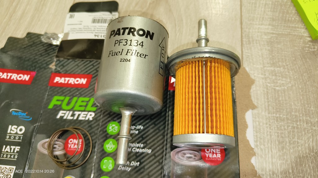

Распил топливного фильтра PATRON PF3134
Цена 247 руб
фото без сжатия https://disk.yandex.ru/d/5DV02JWHaTvBow

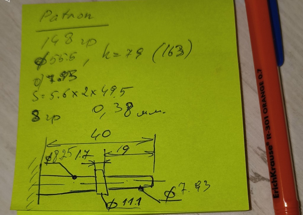

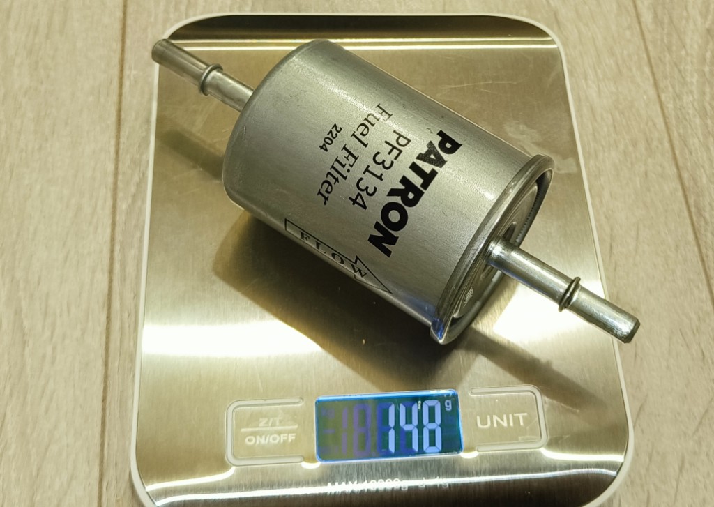

Вес фильтра 148 грамм
Диаметр фильтра 55,5 мм
Высота 79 мм (163 мм со штуцерами)
Диаметр штуцеров 7,93 мм
Площадь фильтрации 556 см2, толщина материала 0,38 мм, вес материала 8 грамм, плотность 0,379 г/см3

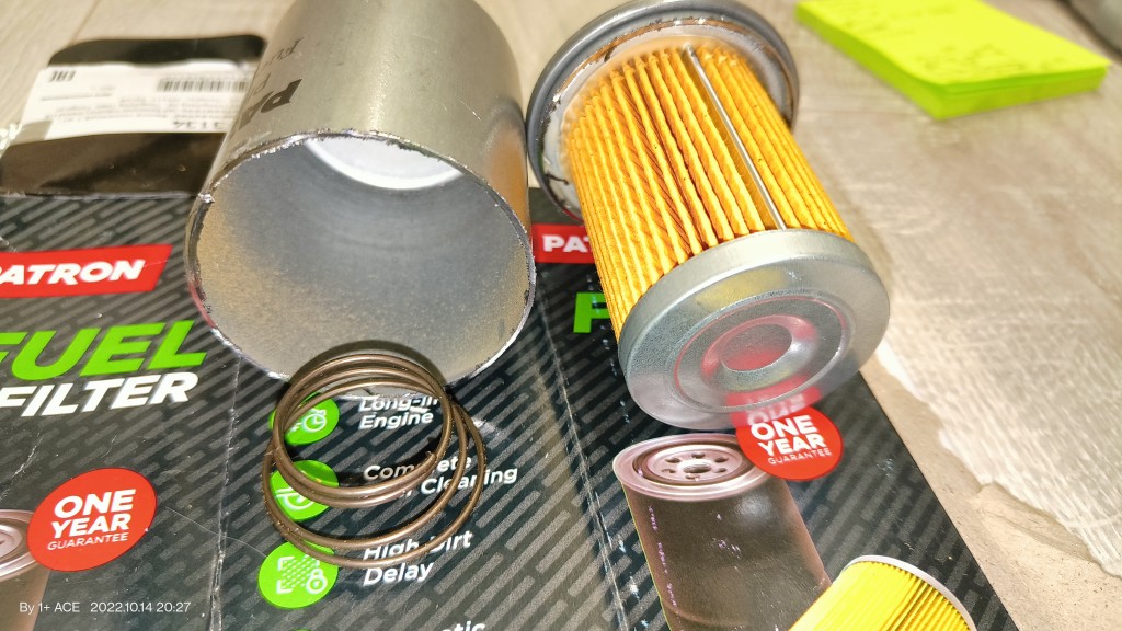

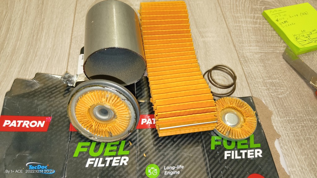

Фильтр прям удивил для своей цены
Есть подпорная пружина
Нормальный фильтрующий материал
Герметик вязкий, упругий, не отваливается от донышек
Складки равномерные, уложены часто...
Вообще не единого косяка не замечено, отличный фильтр!
прям намного лучше чем,

герметик не отваливается, материал толще!
Общая оценка 5
Рекомендован к покупке. Сейчас он на 5-ом месте получается по качеству, а это не просто дается!
фильтр прям вплотную подобрался к лидерам
BLUE PRINT ADV182321
Goodwill FG 702
чуть чуть хуже их по толщине фильтровальной бумаги

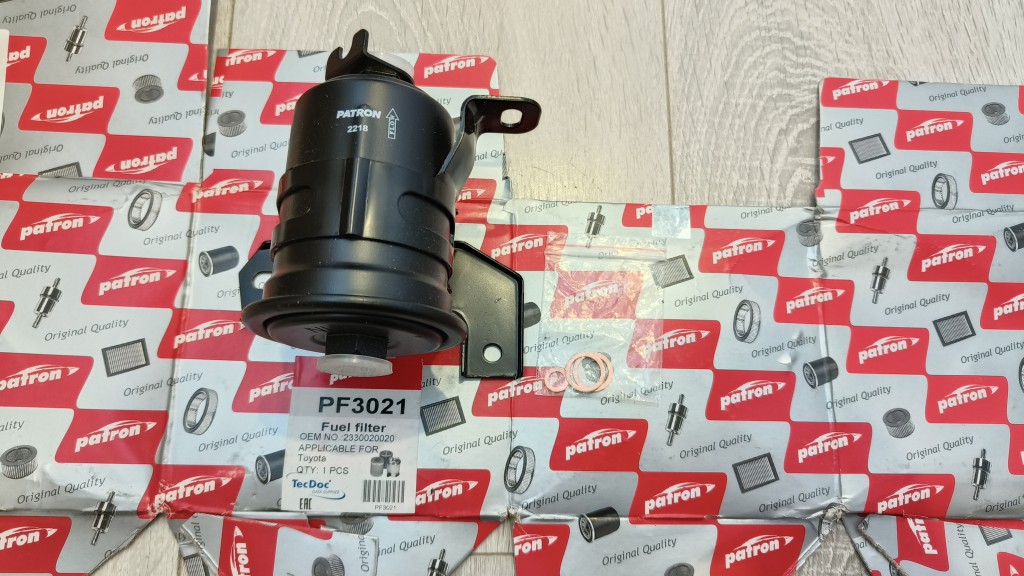

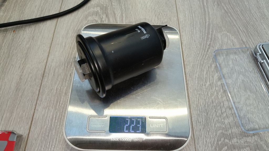

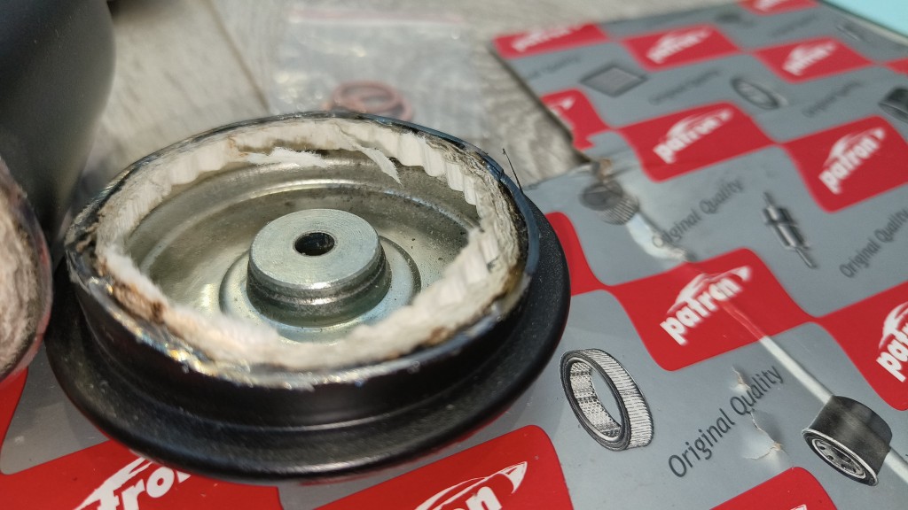

Распил топливного фильтра Patron PF3021
Цена 771 руб https://www.ozon.ru/product/filtr-topli ... 808433166/
Аналог MANN WK614/24X
Вес 221 г без заглушек (223 г с заглушками)
Длина 104 мм
Диаметр 55,4 мм
Площадь фильтрации 1320 см2 - площадь по шву где герметик склеивает бумагу, не вся физическая площадь бумаги. Физически бумаги чуть больше.

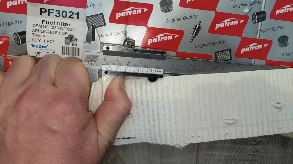

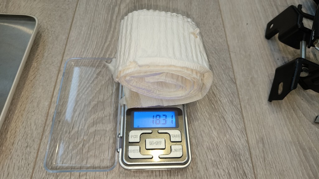

Толщина бумаги 0,16 мм, вес бумаги 18,3 г (эффективный вес бумаги принимающий участие в фильтрации 85% от этого веса, порядка 15,5 грамм )
Бумага рвётся средне для своей толщины в 0,16 мм

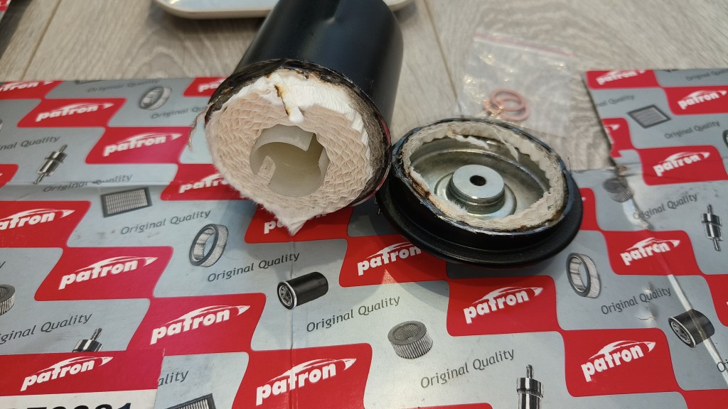

Герметик проклеивает складки бумаги на всю длину материала.
Таких проблем как у GoodWill FG528 нет Топливные фильтры GOODWILL (Пост Gubkin #112760)
Полностью разграничена область грязного и чистого топливо, мест для перетока нет.
