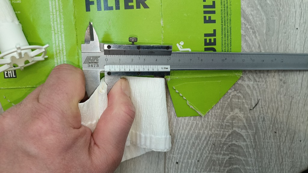

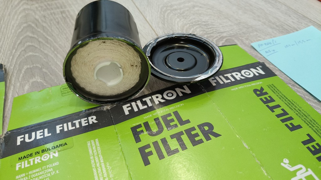

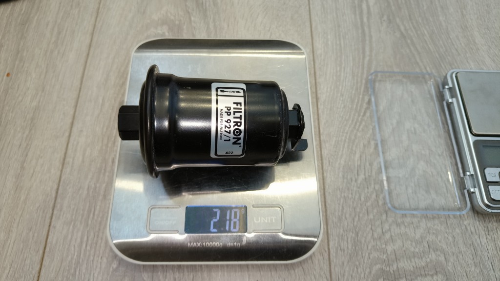

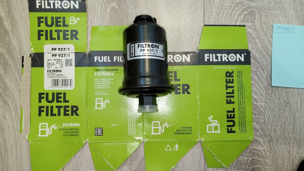

Распил топливного фильтра FILTRON PP927/1 (Bulgaria)
Цена 1184 руб у "FORUM-AUTO" https://www.ozon.ru/product/filtron-fil ... 226900019/
Аналог MANN WK614/24X, хотя сайт МАНН дает аналог WK 614/26 x (выпускался до 08/2023 )

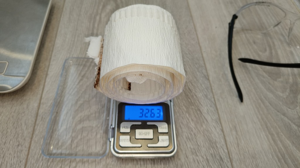

Вес 218 г без заглушек
Длина 113,5 мм
Диаметр 55,3 мм

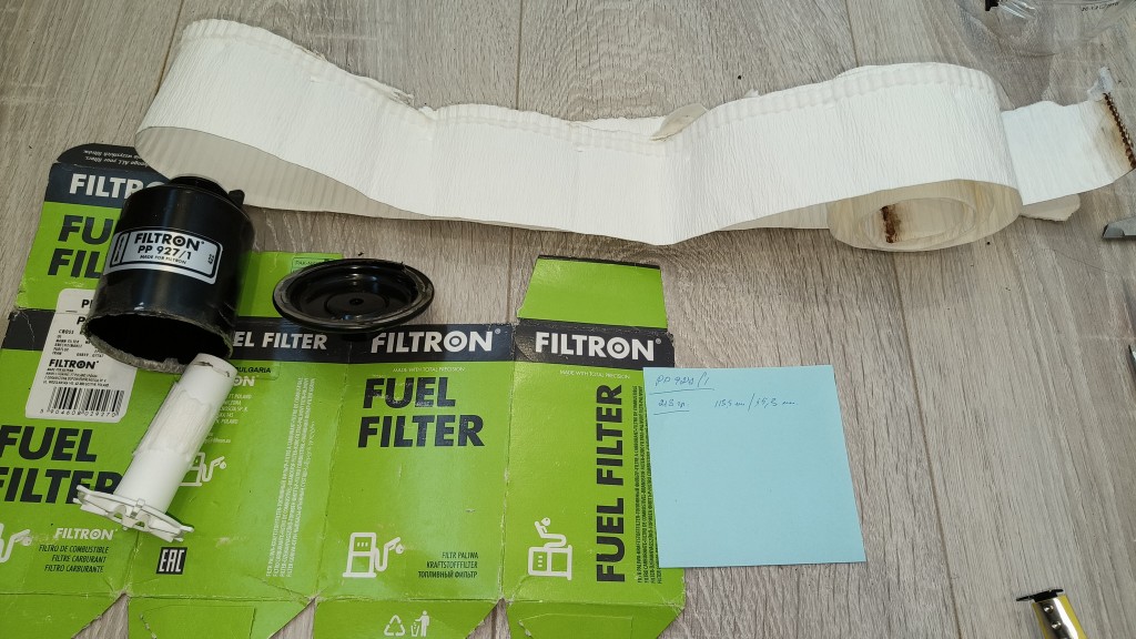

Площадь фильтрации 1612 см2 - площадь по шву где герметик склеивает бумагу, не вся физическая площадь бумаги. Физически бумаги больше.
Толщина бумаги 0,20 мм, вес бумаги 32,6 г (эффективный вес бумаги принимающий участие в фильтрации 80% от этого веса, порядка 26 грамм )
Бумага рвётся доволно сложно для своей толщины в 0,20 мм, много синтетического волокна.
Герметик проклеивает складки бумаги на всю длину материала.
Таких проблем как у GoodWill FG528 нет.
Полностью разграничена область грязного и чистого топливо, мест для перетока нет.
