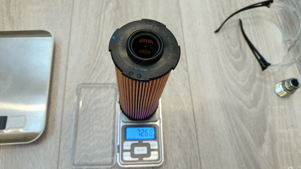

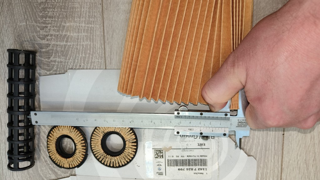

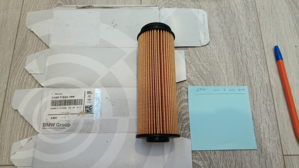

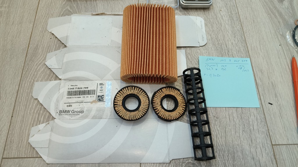

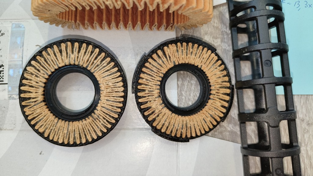

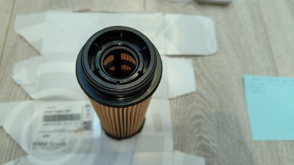

Распил масляного картриджа BMW 11 42 7 826 799 (Tunisia)
Аналог MANN HU 6022 z
Применимость BMW 3.0 (B57, B58)
Вес 72,7 г
Высота 156,0 мм
Диаметр 54,2 мм
О-ринги 20,3 мм, 44,5 мм

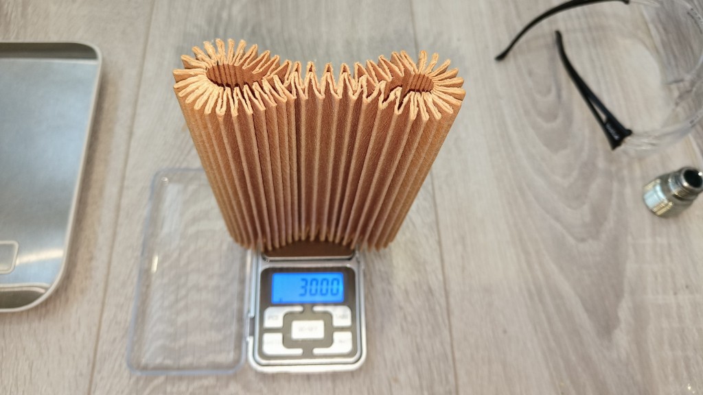

Площадь фильтрации 1516 см2, толщина бумаги 0,58 мм, вес бумаги 30,0 г.
Отличный фильтр

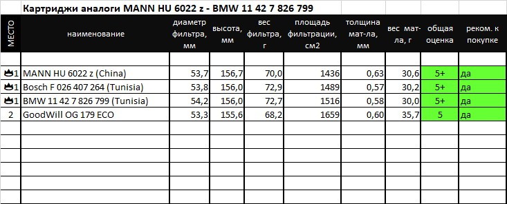

Является ни чем иным как Bosch F 026 407 264 (Tunisia) Масляные фильтры - Bosch (Пост Gubkin #112770)
Видимо делается на заводе группы MecaFilter
Расписывать особо нечего, это ж оригинал отличного качества :)
https://rutube.ru/video/private/d050fe4 ... 4f879c515/
Общая оценка 5+
Другие аналоги Аналоги MANN HU 6022 z - BMW 11 42 7 826 799
