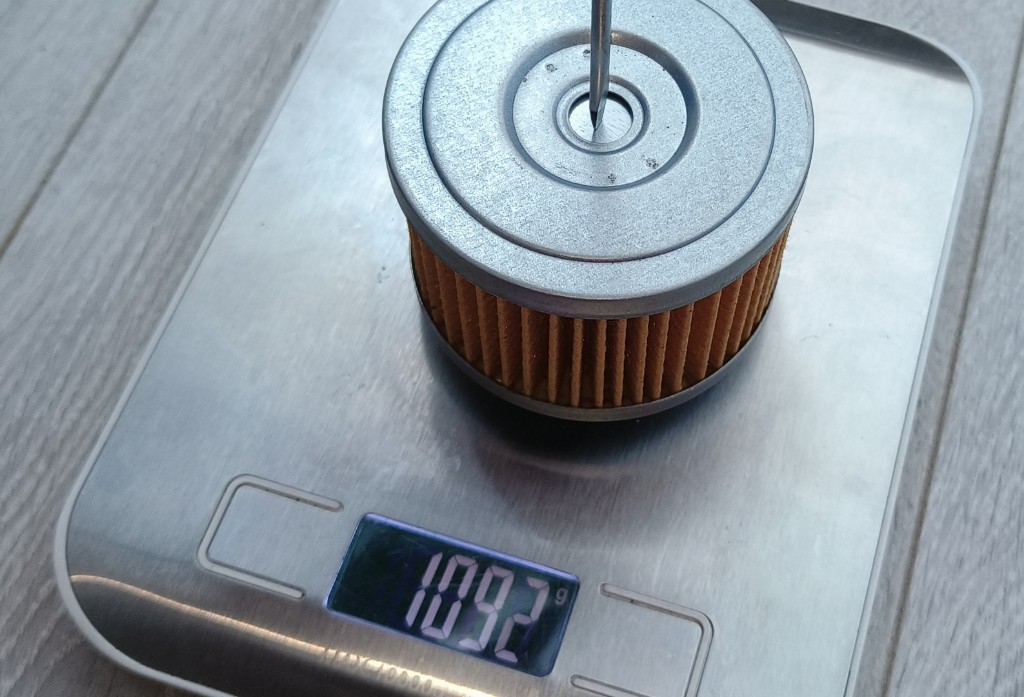

Распил масляного фильтра G-Energy 7700274177
Цена 226 руб
Фото в архиве без пережатия https://disk.yandex.ru/d/ebFrshOW-jXViQ
Диаметр фильтра 76,5 мм
Вес фильтра 238 г
Высота 50 мм
Диаметр уплотнения 62-71 мм
Усилие открытия перепускного клапана 1,1 кг, диаметр клапана 1,1 см, давление срабатывания 1,4 атм.
Площадь фильтрации 248 см2, вес материала 4 г, толщина 0,37 мм, плотность 0,436 г/см3

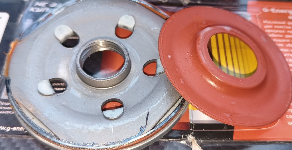

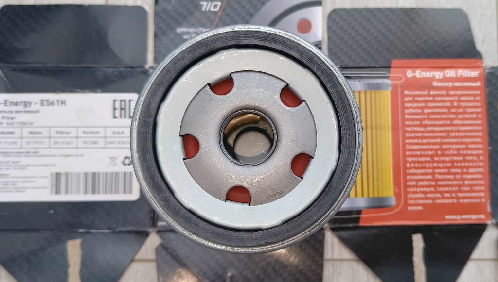

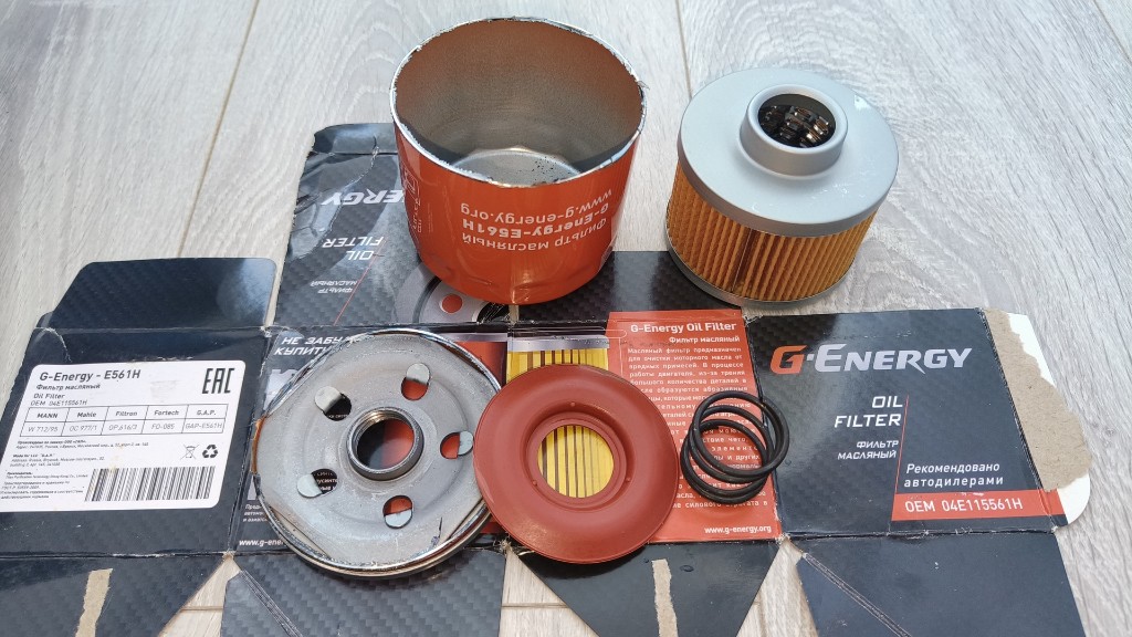

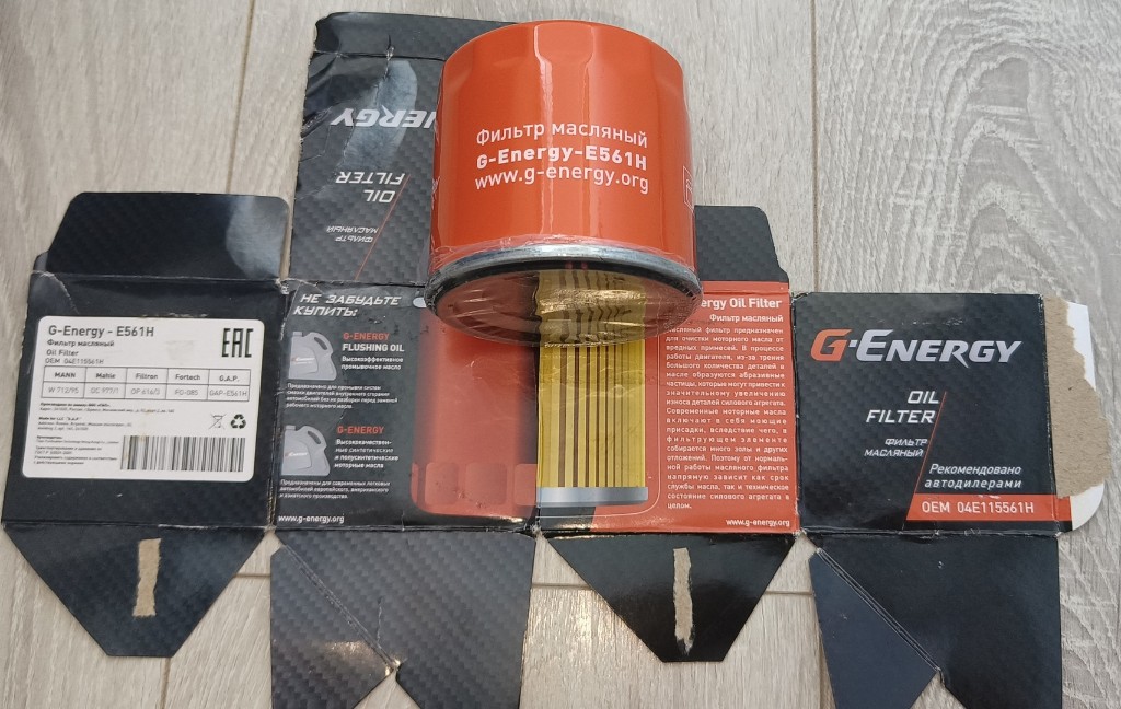

Распил масляного фильтра G-Energy E561H
Цена 184 руб https://www.ozon.ru/product/g-energy-fi ... 442017047/
Аналог MANN W712/95

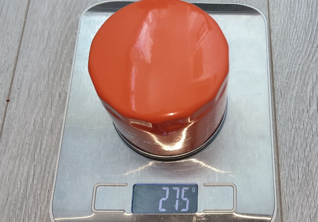

Вес 275 грамм
Диаметр 76,0 мм
Высота 77,0 мм
Уплотнение 63-72 мм
Резьба 3/4"
Усилие открытия перепускного клапана 1,5 кг, диаметр седла 1,0 см, давление срабатывания 1,91 атм

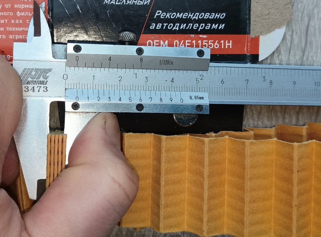

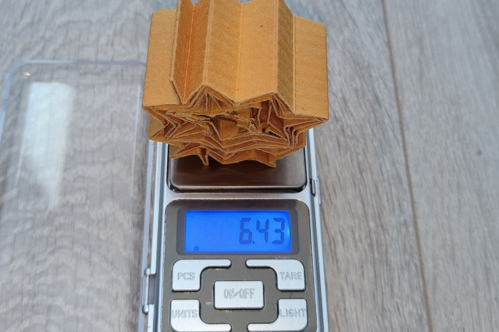

Площадь фильтрации 455 см2, вес бумаги 6,4 г, толщина 0,41 мм

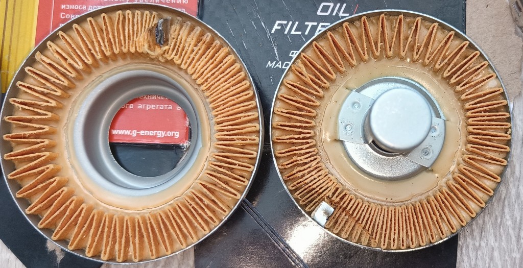

Резьба отличная, торец мехобработан
Обратный клапан 50% силикон, поджат в закрытом состоянии, но на воздух негермет по завальцовке!
Перепускной металл по металлу, срабатывает с заеданиями, хотя давление срабатывания в норме чуть не дотягивая до положенных 2,5 атм

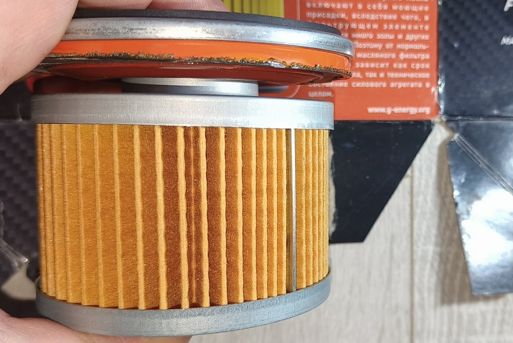

Туба обычная щелевого типа
Заливка герметиком нормальная, но не идеальная.
Бумага обычная среднего качества и средней толщины. По площади и по весу её очень мало.
https://rutube.ru/video/private/7209dd8 ... sKLEMlU0kg

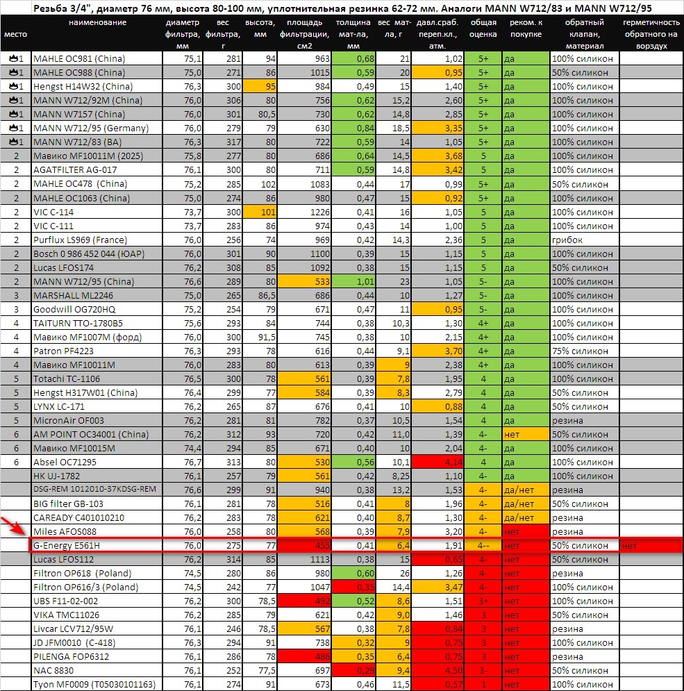

Общая оценка 4--
Не рекомендован к покупке.
Крайне низкая площадь фильтрации и вес бумаги, всё на грани провала, кроме резьбы в фильтре даже нечего и похвалить ))
Другие аналоги Аналоги масляных фильтров MANN W712/83 и W712/95 (3/4", h=75-90 мм, Ø = 76 мм)
