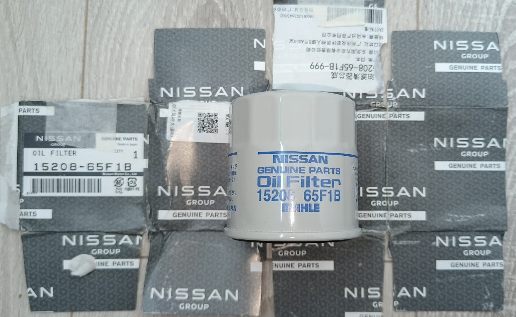

Фильтр NISSAN 15208-00QAC, заказан для Nissan Almera G15(G11) в автодоке.
Упаковка
Внутри фильтр ничем не закрыт.
Ну и сам "ниссан", который "рено"
Он же Purflux

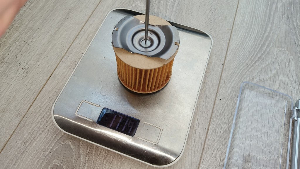

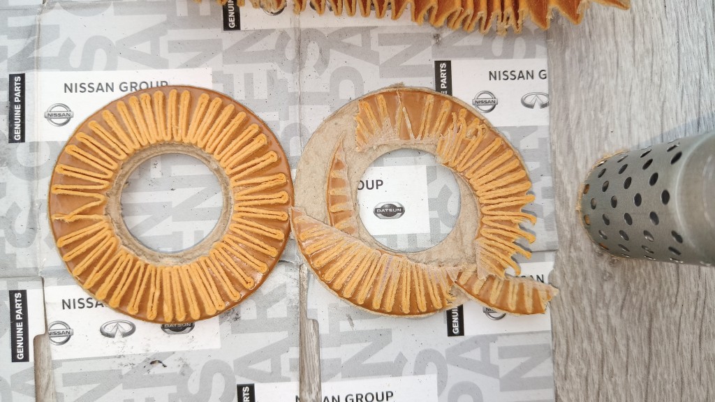

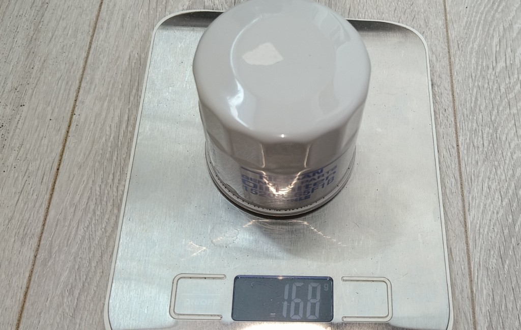

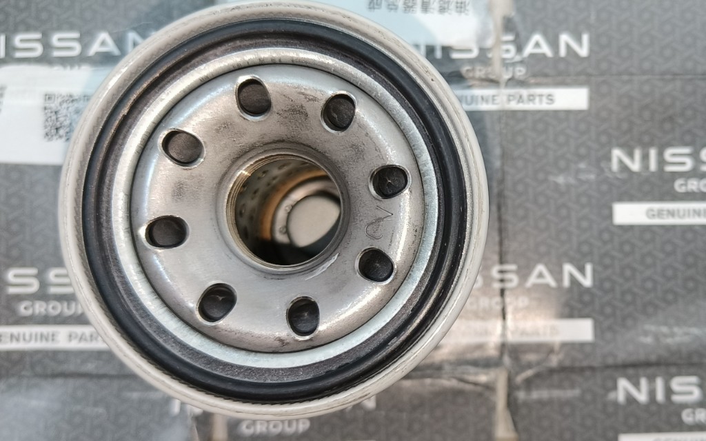

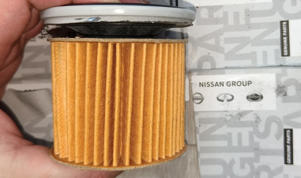

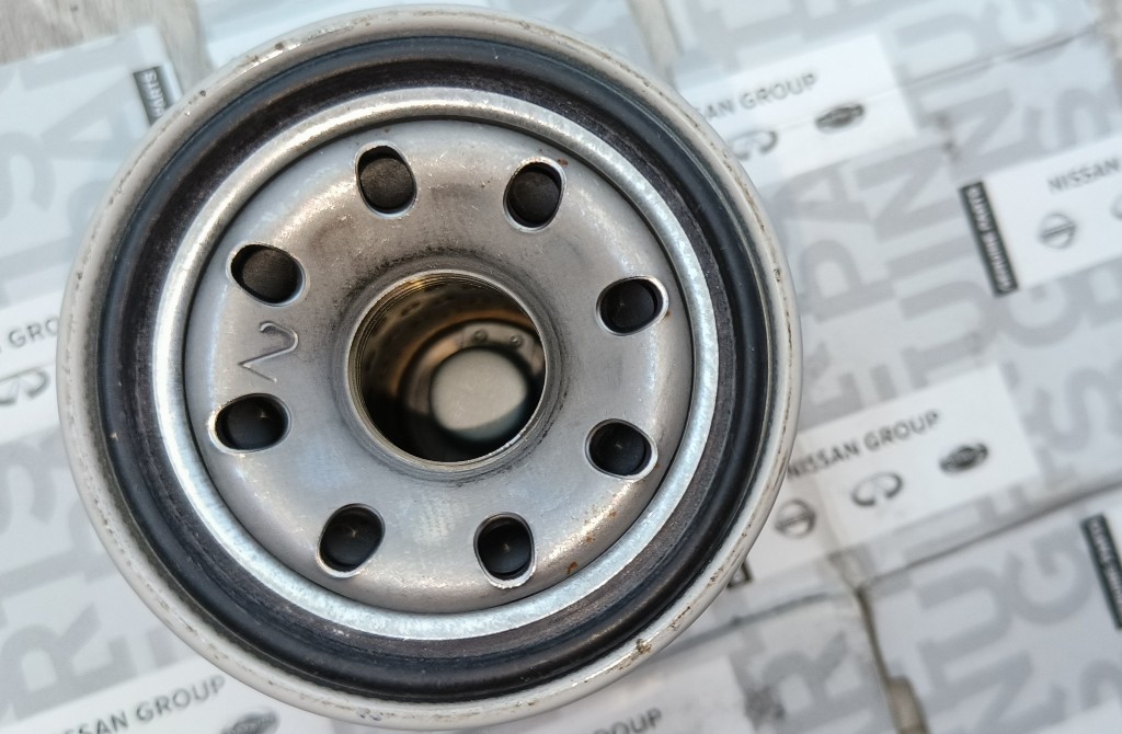

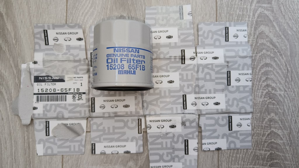

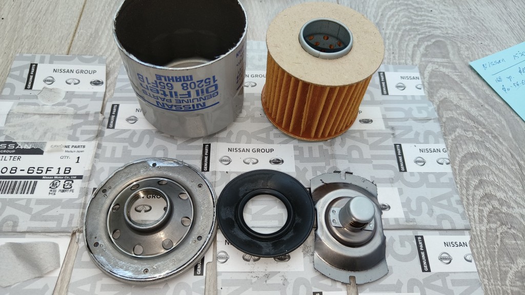

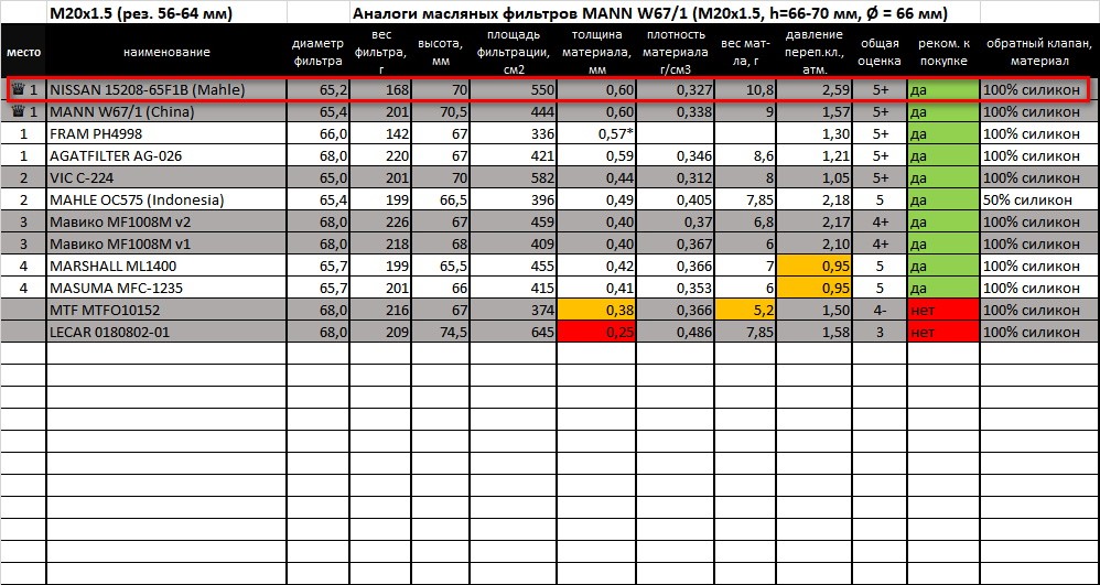

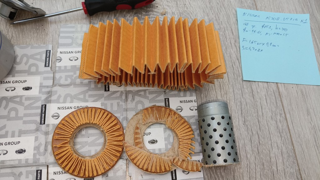

Распил масляного фильтра NISSAN 15208-65F1B
Аналог MANN W67/1

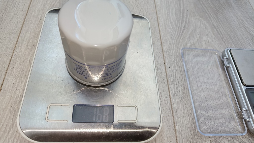

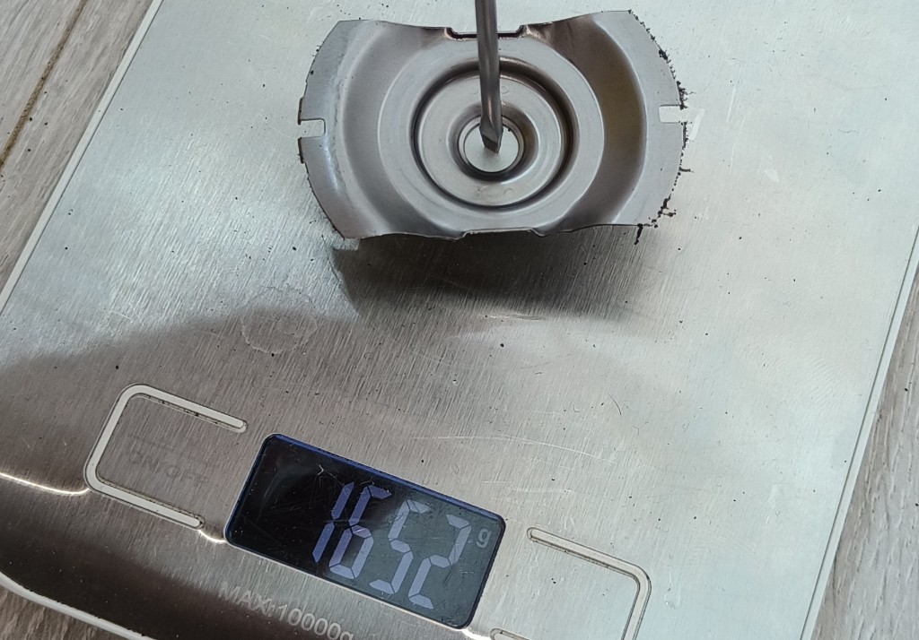

Вес 168 грамм
Диаметр 65,2 мм
Высота 70 мм
Уплотнение 56-61 мм
Резьба М20х1.5
Усилие открытия перепускного клапана 1,65 кг, диаметр седла 0,9 см, давление срабатывания 2,59 атм

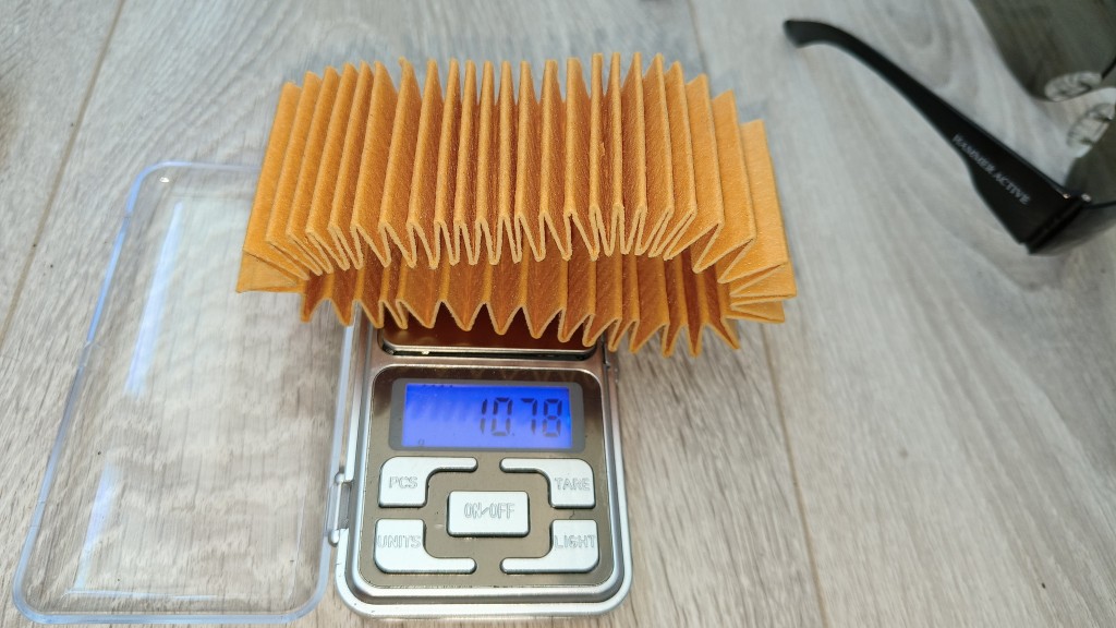

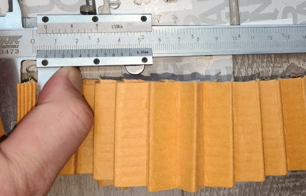

Площадь фильтрации 550 см2, толщина бумаги 0,60 мм, вес 10,8 грамм, плотность 0,327 г/см3

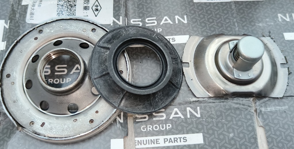

Обратный клапан 100% силикон

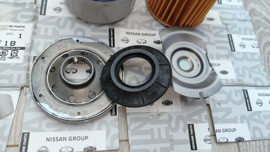

Поджат катушкой в закрытом состоянии с преднатягом порядка 1 мм
На воздух тест герметичности - ОК
Перепускной клапана металл по металлу, но блин какая же там точность изготовления деталей! Я впечатлен!
Давление перепуска на немецкий лад в 2,59 атм (это вообще не ВИК-НИТТО-МИКРО даже рядом с их детскими 0,9 атм)

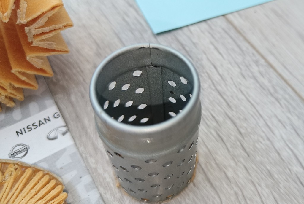

Центральная туба отличная
Заливка герметиком отличная, непроклея нет
Бумага настойщий картон 0,60 мм
Визуально и тактильно очень качественная и плотная бумага.
https://rutube.ru/video/private/fbdcb0e ... db72a147b/
Общая оценка 5+
Идеальный фильтр с технологиями ЭКО (меньше металла, больше бумаги/ткани)
Лично у меня сомнений в конструкции не возникло, на вид все надежно и развалиться от давления при температуре 100 град ничего не должно.
Другие аналоги Аналоги масляных фильтров MANN W67/1 (резьба М20х1.5, h=66 мм, Ø = 66 мм)

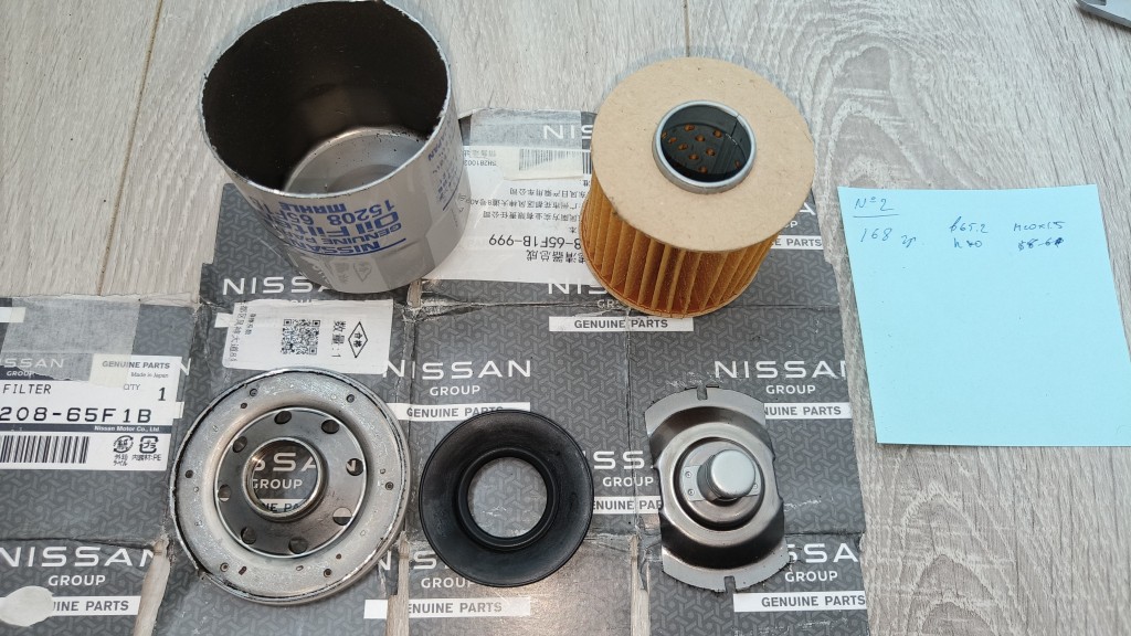

Распил масляного фильтра NISSAN 15208-65F1B №2
Чуть другая упаковка и чуть другой шрифт корпуса
В остальном этот тот же фильтра, что и выше
https://rutube.ru/video/private/3232aef ... kGxEEkDI0w

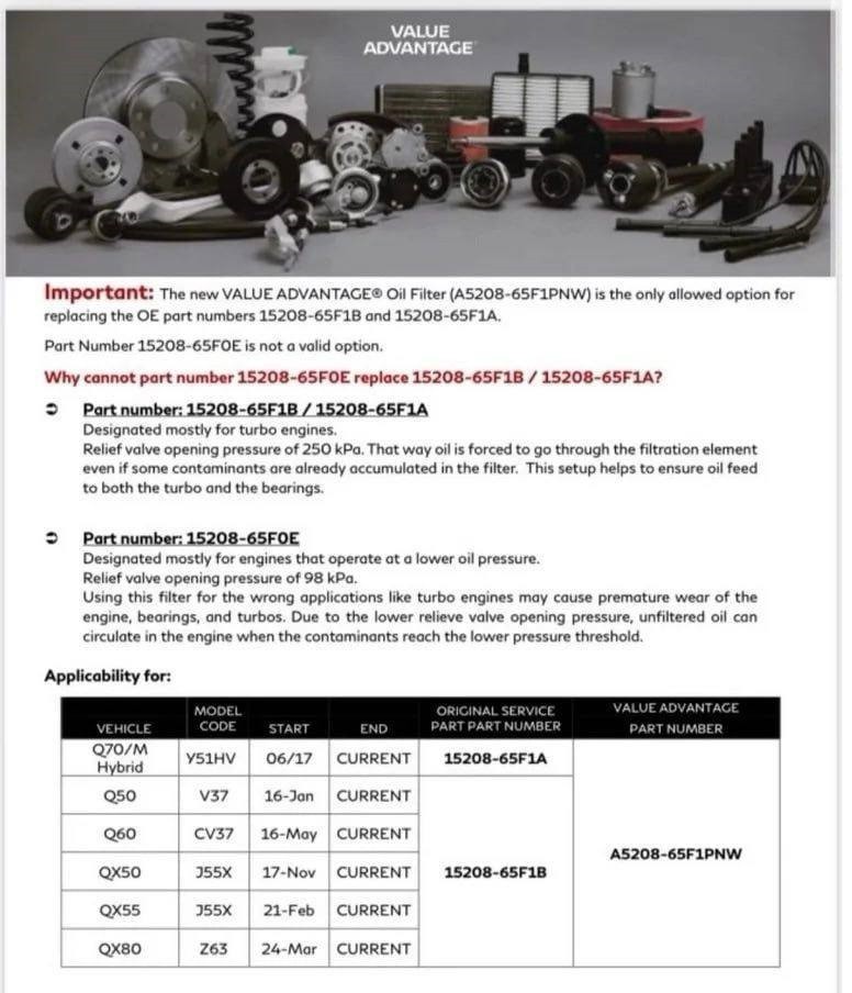

Оцените....
А теперь что указано в документе для данного фильтра, т.е. 250 кПа
250 килопаскалей (кПа) = 2,467308 физических атмосфер (атм)
