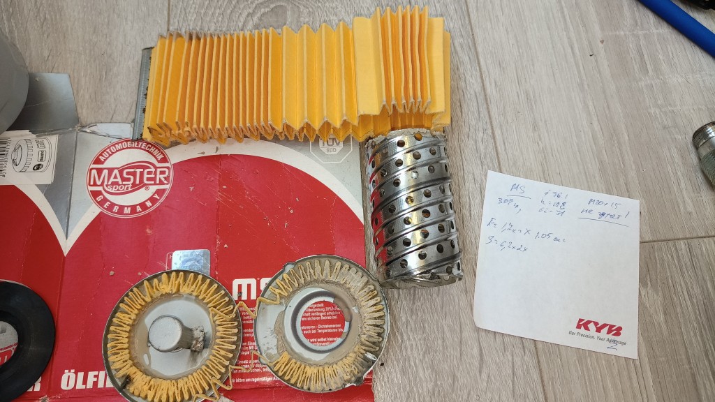

Распил масляного фильтра MASTER SPORT 681OFPCSMS
Куплен в автодоке, цена 138 руб, направление MAST
Резьба 3/4"-16
нажмите для увеличения
Изображение Изображение
диаметр фильтра 68 мм, высота 76 мм
диаметр уплотнения 55-63 мм

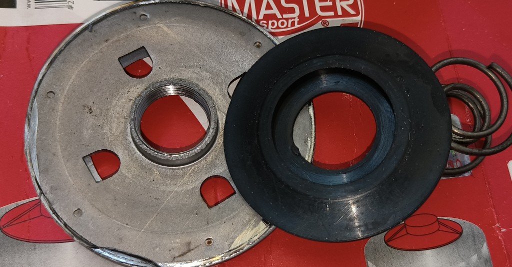

Диаметр перепускного клапана 1,25 см, усилие открытия 0,8 кг, давление открытия 0,65 атм (очень мало)
Площадь фильтрации 338 см2, толщина материала 0,2 мм

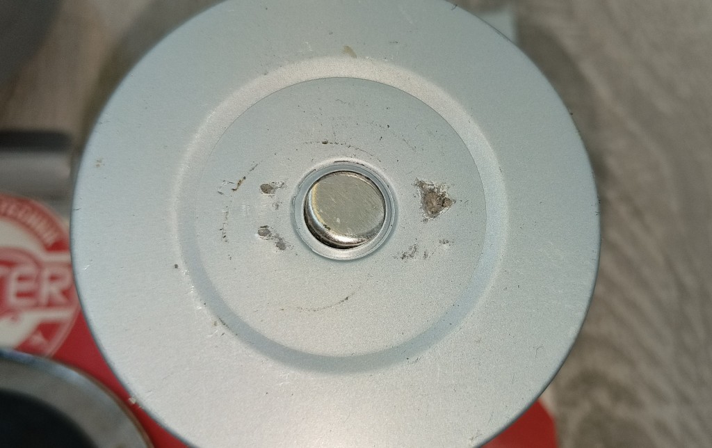

Перепускной клапан настроен неправильно. Оторвался плоскогубцами по сварке.

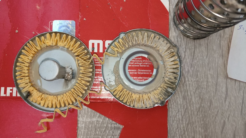

Обратный клапан из обычной вонючей резины, как велосипедная камера. Поджатия катушкой нет. Легко порвался руками.

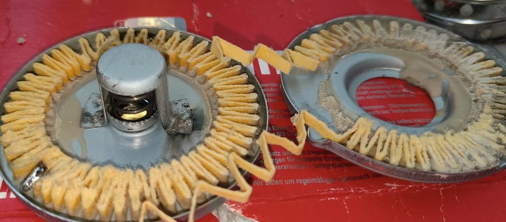

Катушка проклеена ужасно. Шторы кривые. Материал крайне дешёвый, тонкий, легко рвётся.
Пружина поджатия катушки занимает пол-фильтра. Очень жесткая, не успел сделать распил корпуса, а элемент уже лезет наружу...
Даже писать не хочется о данном фильтре.

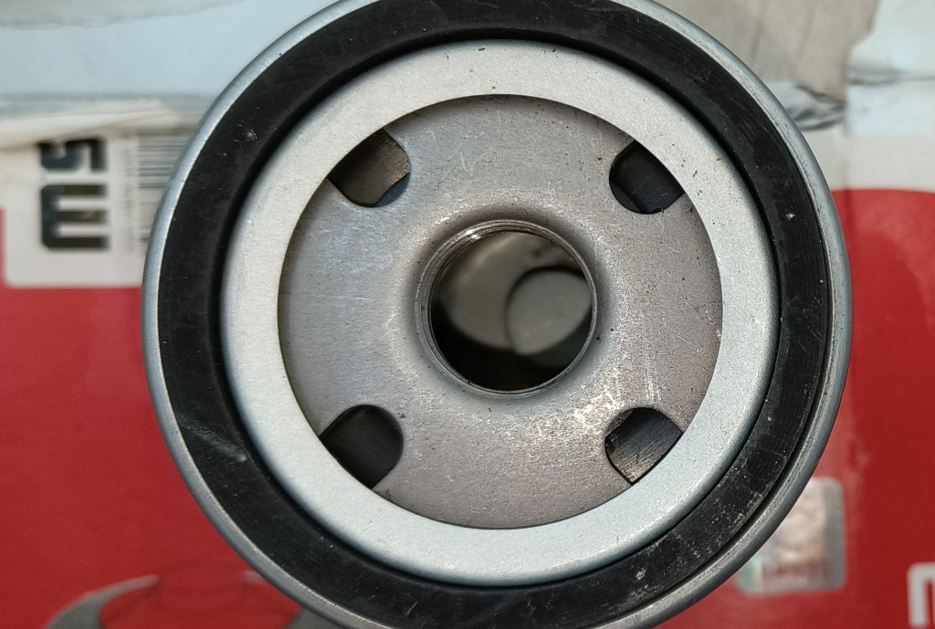

Не факт,что облой на резьбовой части не отвалится

380VAC писал(а):облой на резьбовой части
да разве это облой... у гудвила с оценкой 5+ и то хлеще

На мой взгляд у гудвила нет сильно мелких торчащих заусенцев как здесь

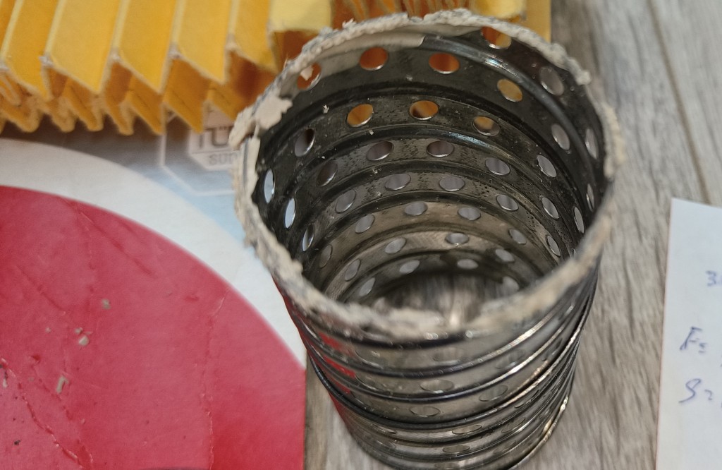

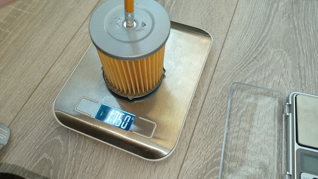

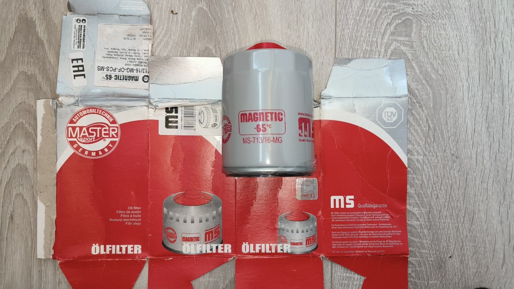

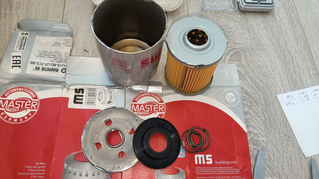

Распил масляного фильтра Master Sport MS-713/16-MG
Цена 200-300 руб
Аналог MANN W716/13

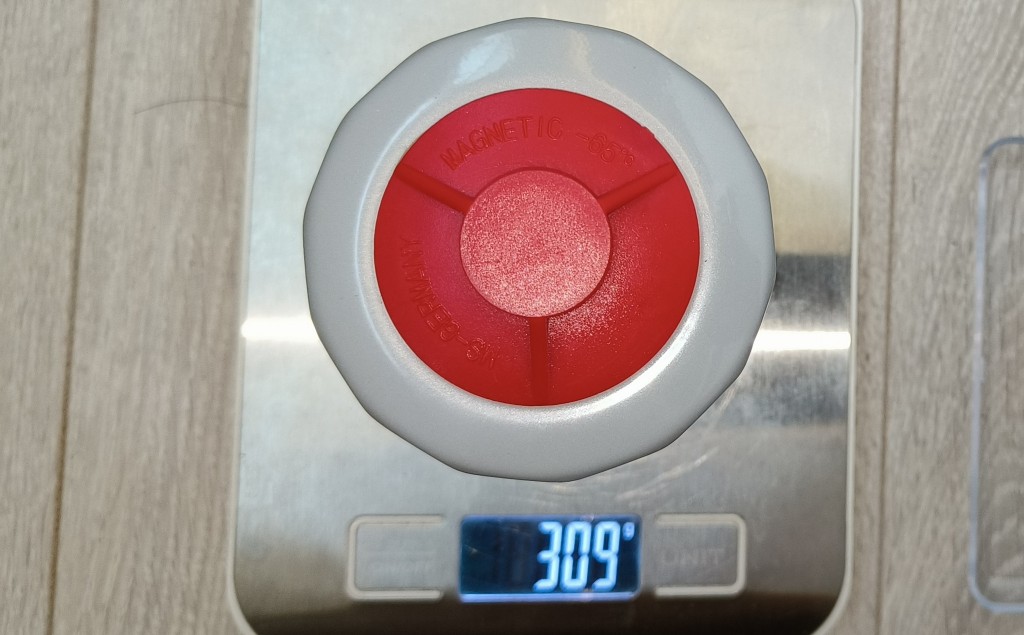

Вес 309 г
Диаметр 76,1 мм
Высота 108 мм
Уплотнение 62-71 мм
Резьба М20х1.5
Усилие открытия перепускного клапана 1,7 кг, диаметр седла 1,05 см, давление срабатывания 1,96 атм

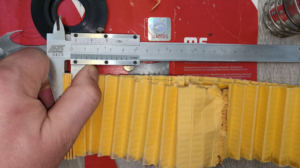

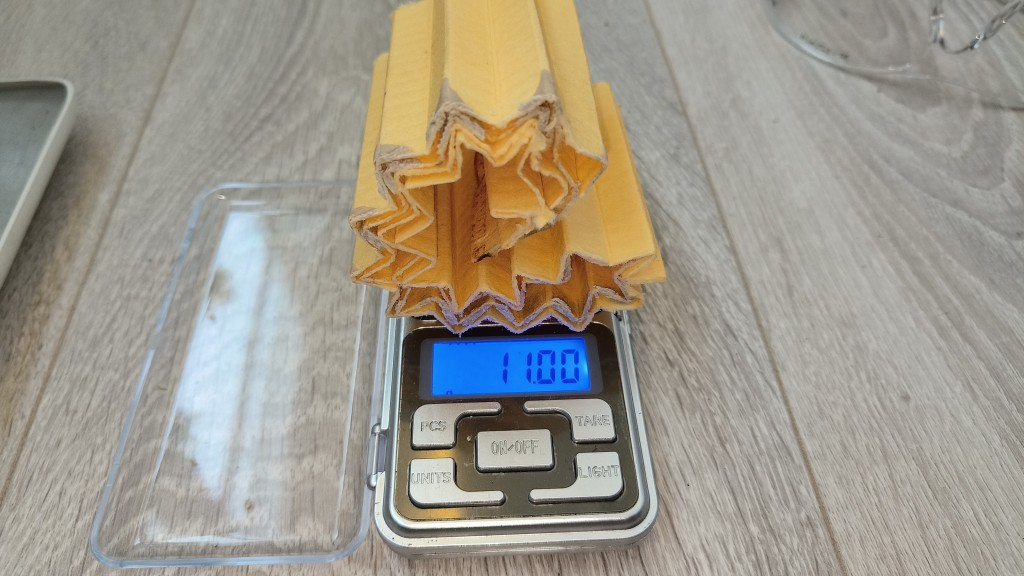

Площадь фильтрации 670 см2, толщина бумаги 0,44 мм, вес бумаги 11,0 г, плотность 0,373 г/см3
А можно не делать обычное описание ?
Тут по фото я думаю и так все понятно ))
Не будем тратить время

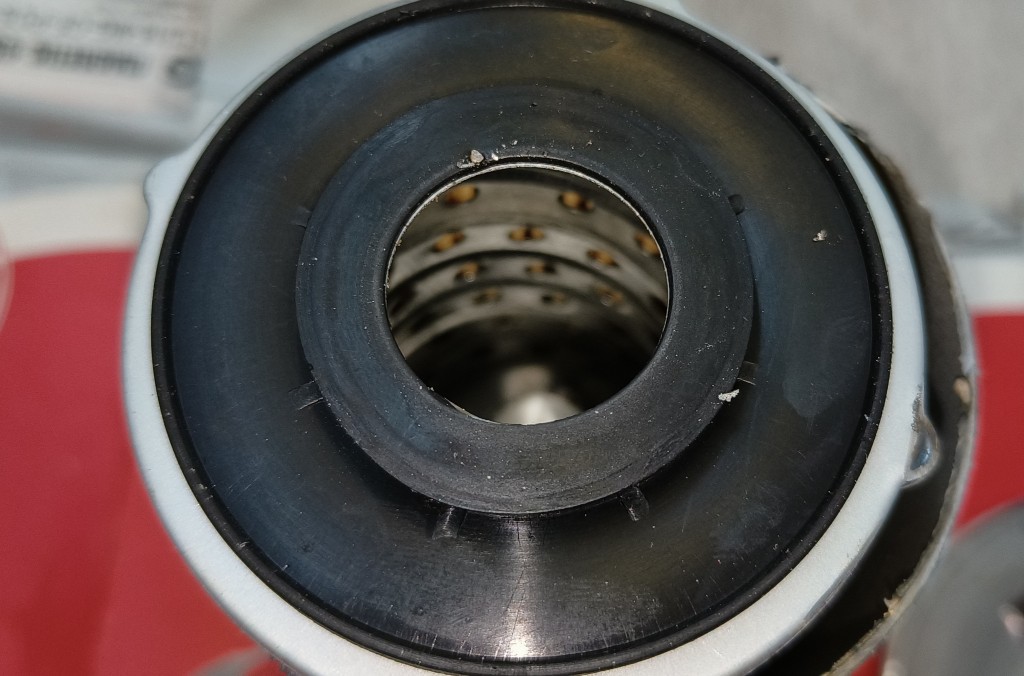

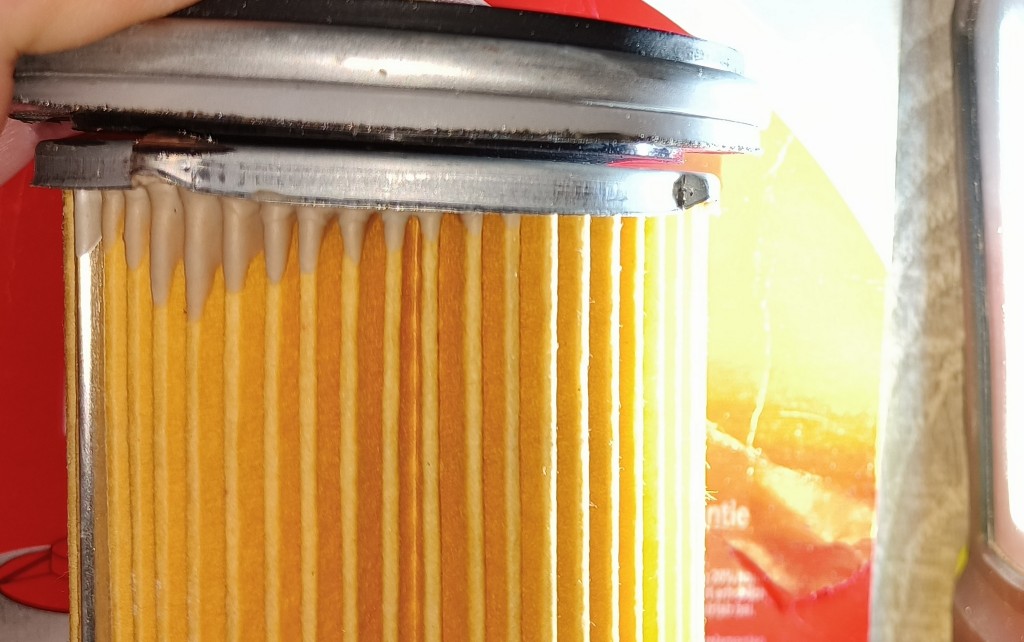

Косяки
- стружка на обртаном клапане
- щель на перепускном клапане
- тотальный непроклей

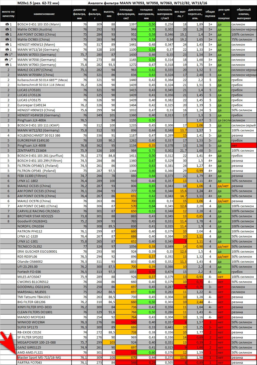

Общая оценка 1
Обходить стороной запчасти Master Sport
Другие аналоги в теме Аналоги масляных фильтров MANN W7053, W7058, W712/8, W712/82, W713/16, W716/1 (М20х1.5, h=89 мм, Ø = 76 мм)
