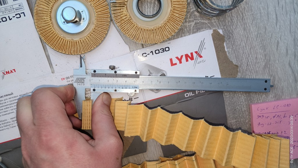

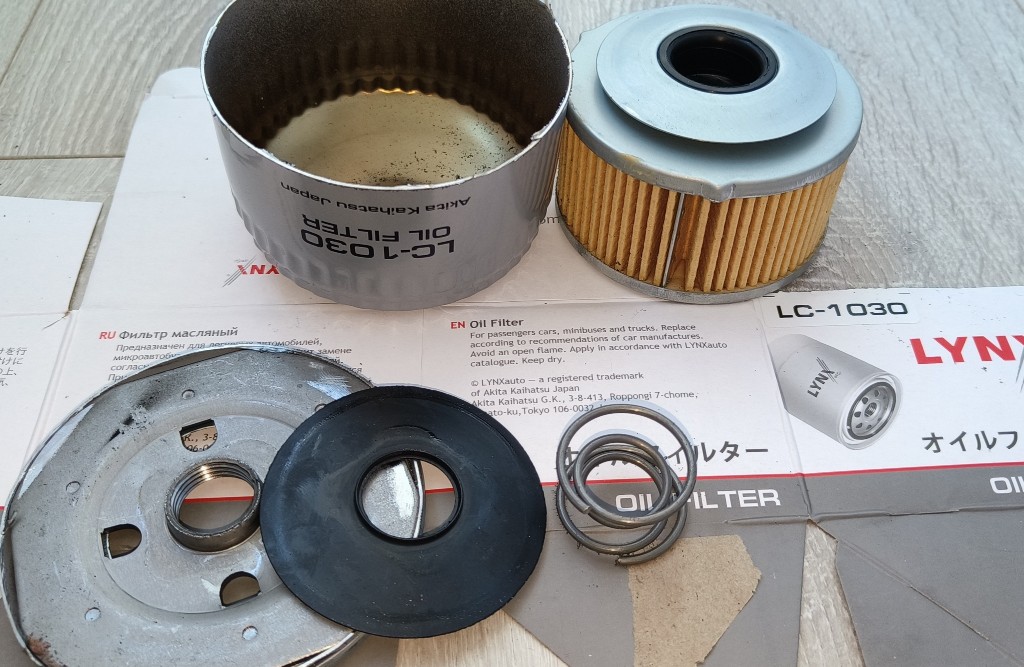

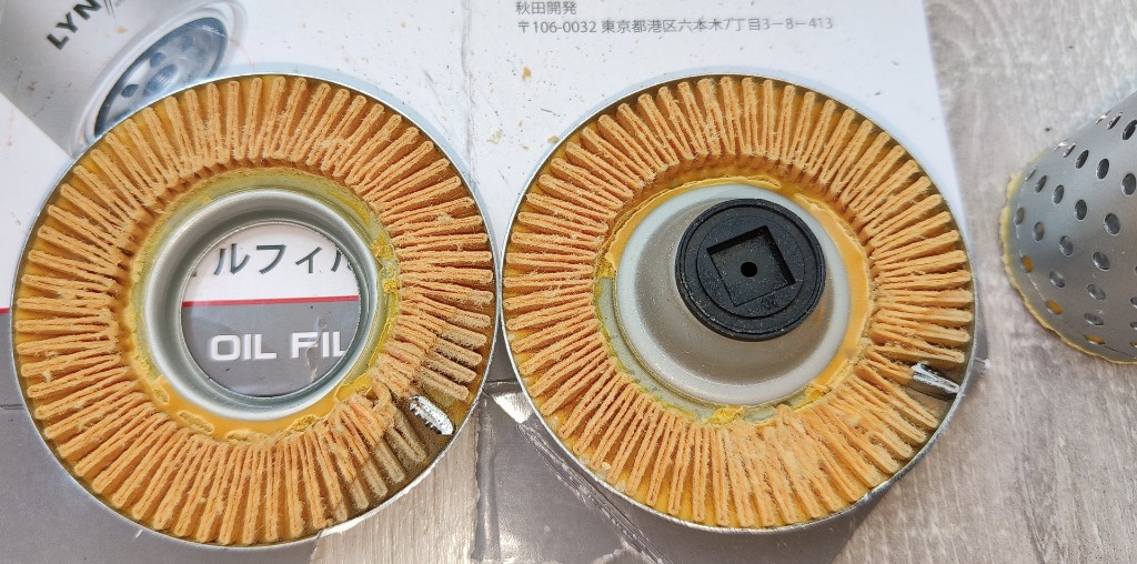

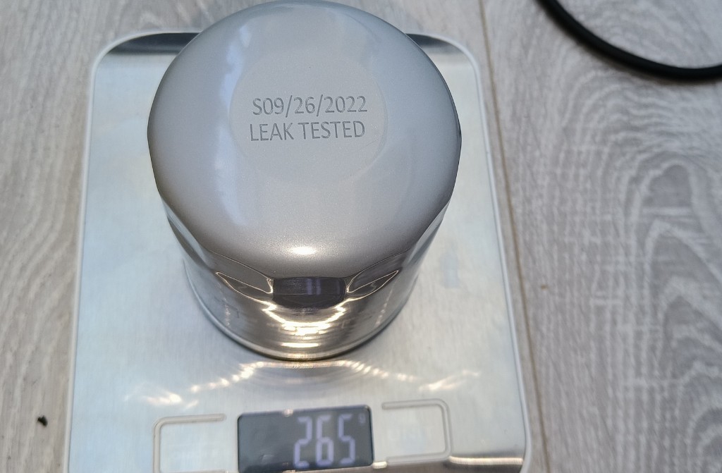

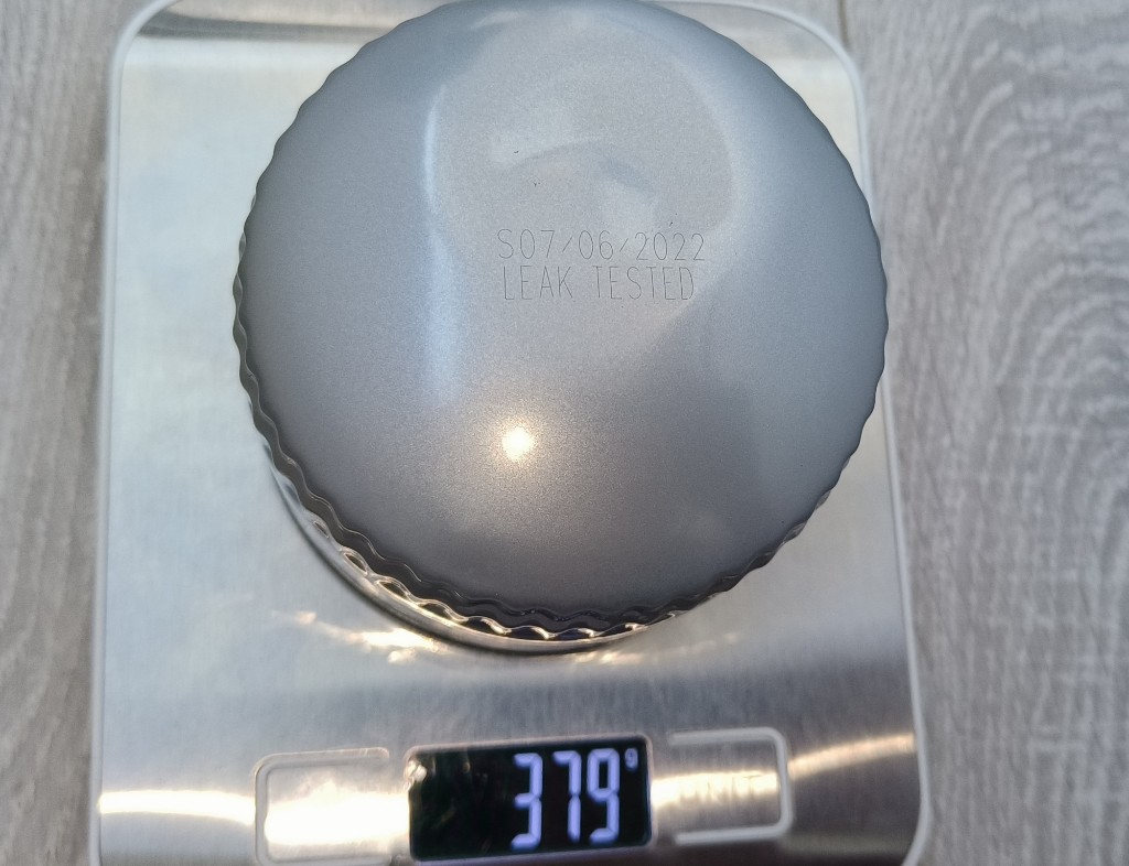

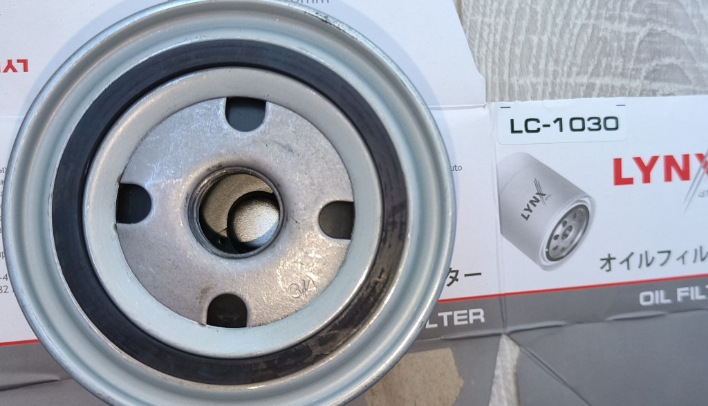

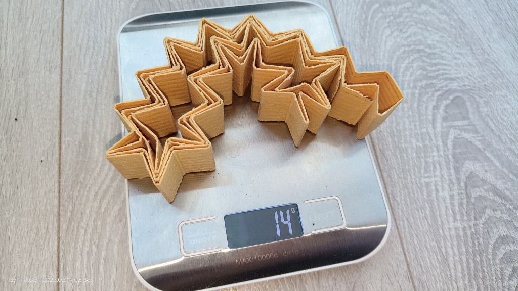

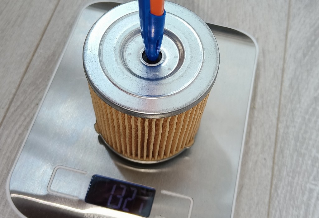

Распил масляного фильтра LYNX LC-1030
Цена 255 руб
Фото в архиве без пережатия https://disk.yandex.ru/d/EFb8OY4nqcv3ew
Вес фильтра 379 грамм
Диаметр 93,0 мм
Высота 72,5 мм
Уплотнение 62-71,5 мм
Резьба 3/4"

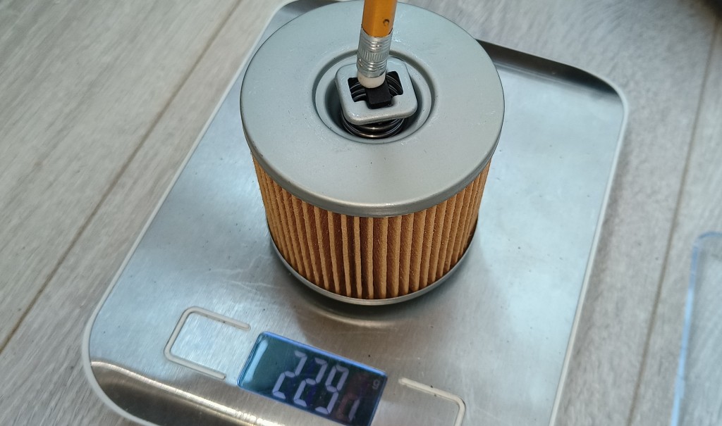

Усилие открытия перепускного клапана 1,25 кг, диаметр седла 1,2 см, давление срабатывания 1,1 атм

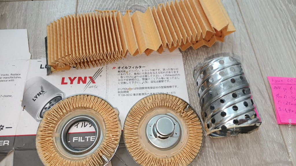

Площадь фильтрации 761 см2, толщина материала 0,51 мм, вес бумаги 14 грамм, плотность 0,361 г/см3

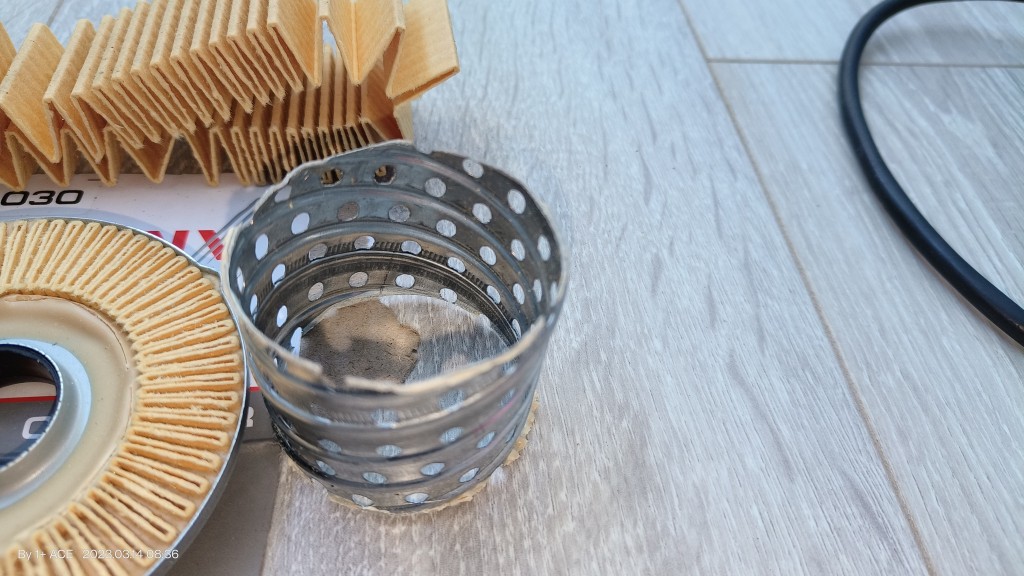

Резьба выглядит не очень опрятно, есть риски на торце. Но на деле ничего опасного нет, следы шлифования присутствуют.

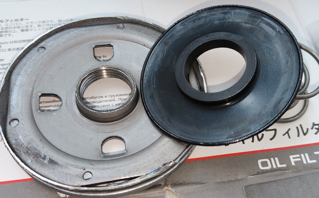

Обратный клапан так называемый "грибок". Резина необычайно толстая. Покажу толщину в видео ниже. Материал на морозе дубеет немного, насколько это можно почувствовать с такой толщиной.
Как такового поджатия в закрытом состоянии не чувствуется, герметичность под вопросом.
Перепускной клапана из пластика, давление срабатывания отличное.

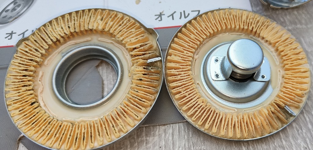

Заливка герметиком, укладка бумаги - все идеально!

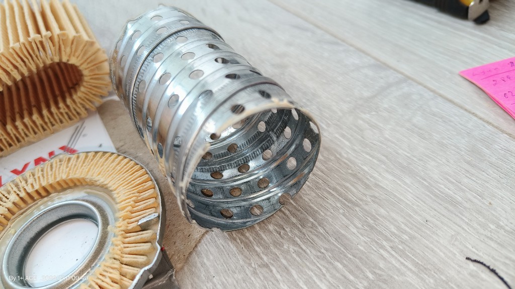

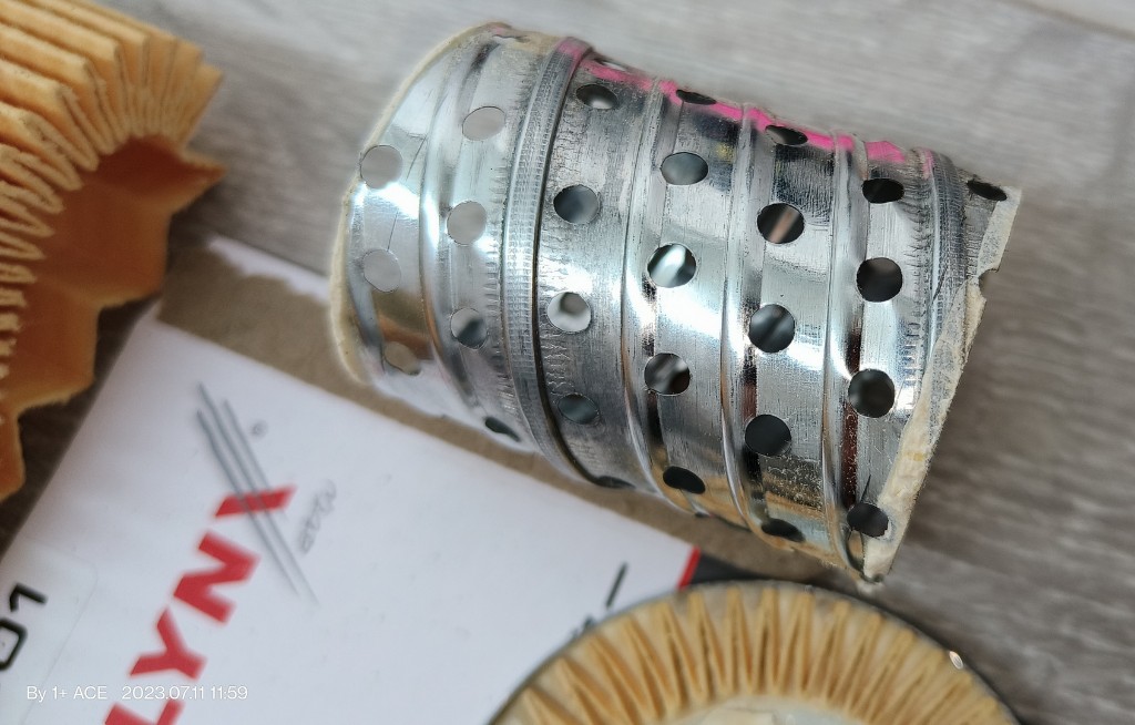

Туба обычная, средняя, заусенцев нет.
Бумага приятно удивила, очень толстая и толщина составляет 0,51 мм
Картон по ощущениям как в фильтрах Мале :)
Что касается своей прямой функции фильтрации тут вопросов нет абсолютно, масло будет идти через очень качественную бумагу.
А вот минус за обратный клапан, не очень понравилась проработка узла.
Но такую резину порвать маслом точно не реально, как это преподносится в некоторых страшилках по фильтрам с данным обратным клапаном.

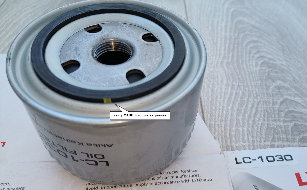

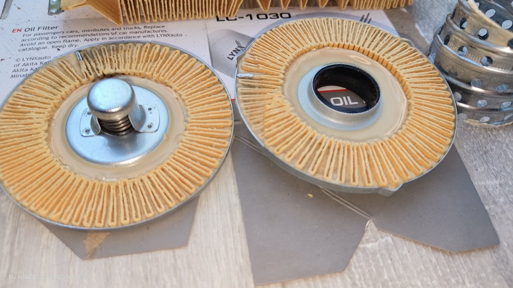

Что интересно, у фильтра:

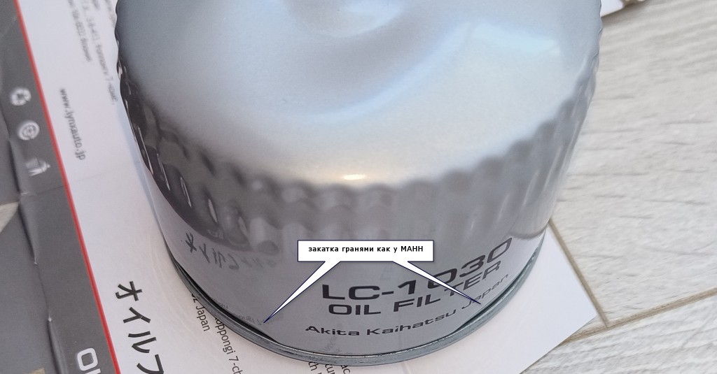

1) резинка с желтой полоской как у МАНН
2) закатка гранями как у МАНН
3) выжженный лазером в краске батч-код на донышке
Общая оценка 5-
Рекомендован к покупке.
После фильтров НЕВСКИЙ и ПЕКАР ощущения что подержал фильтр парой классов выше, уж по бумаге однозначно.

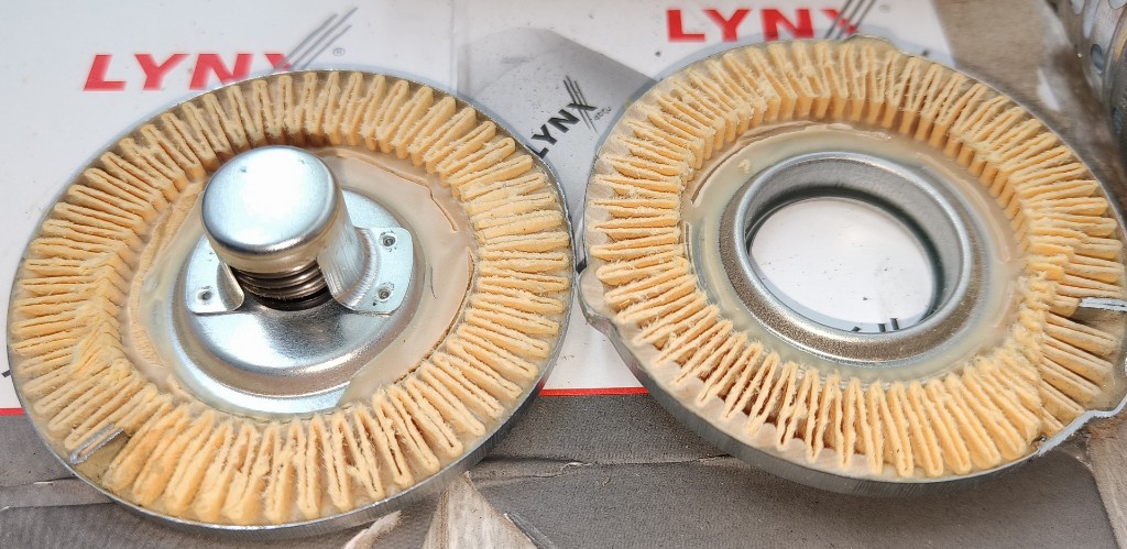

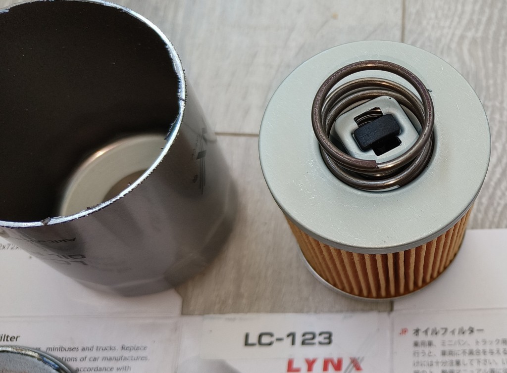

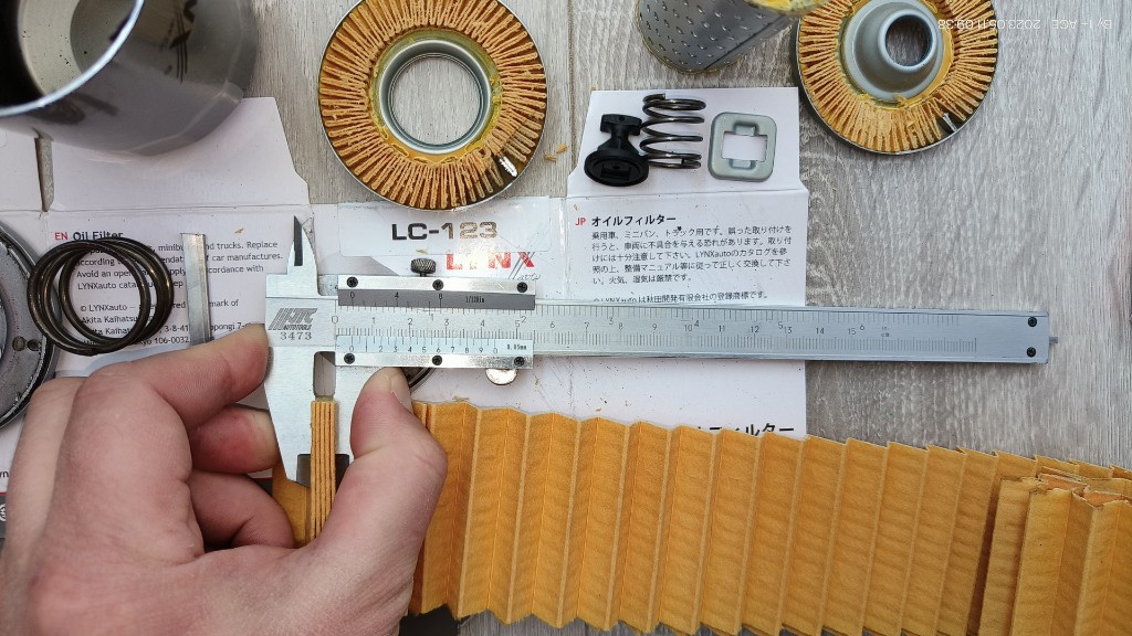

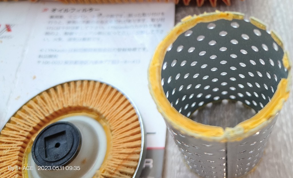

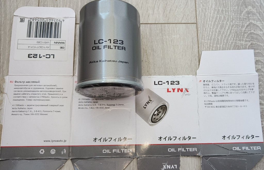

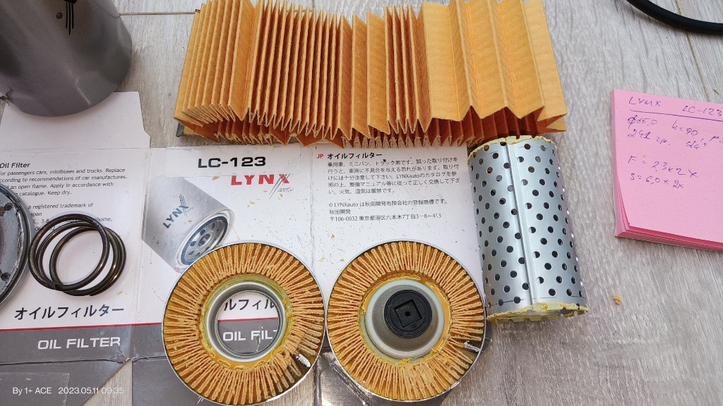

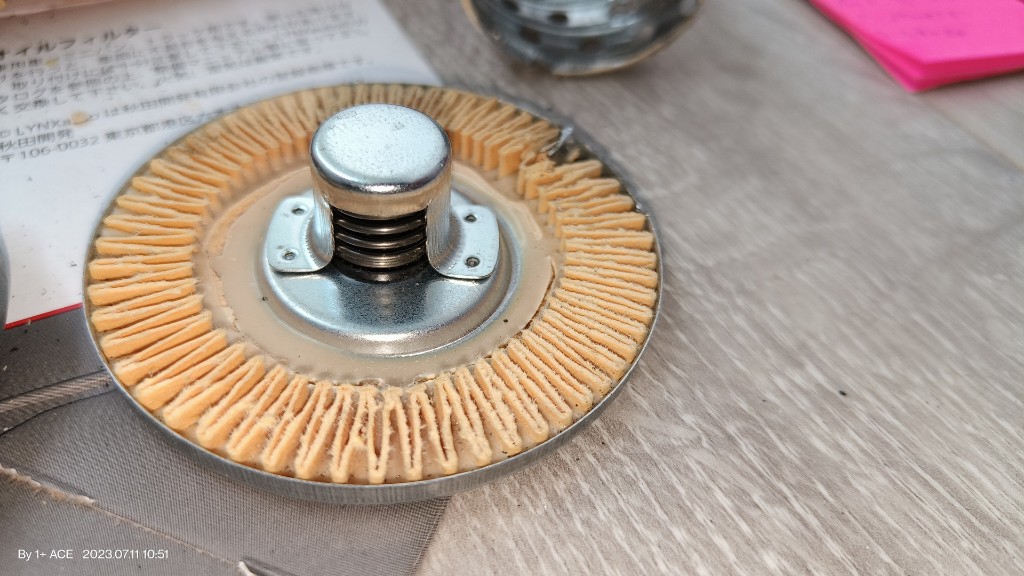

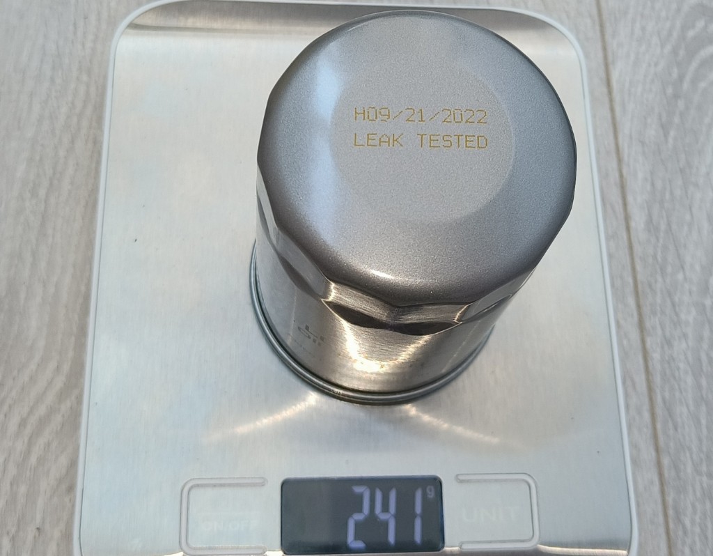

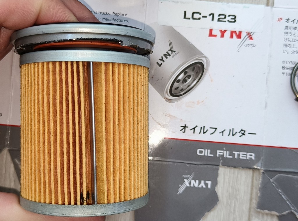

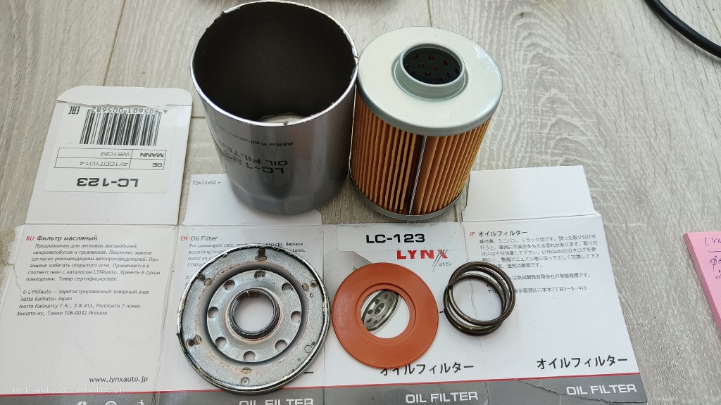

Распил масляного фильтра LYNX LC-123
Цена 269 руб
Указан аналог МАНН W610/9 и NISSAN AY100TY014
Фото в архиве без пережатия https://disk.yandex.ru/d/-H_0GITSS61Wng
Диаметр фильтра 65,0 мм
Высота 90 мм
Уплотнение 55-61 мм
Вес фильтра 241 грамм
Резьба 3/4"
Усилие открытия перепускного клапана 2,3 кг, диаметр седла 1,5 см, давление срабатывания 1,3 атм
Площадь фильтрации 900 см2, толщина бумаги 0,43 мм, вес бумаги 13 грамм, плотность 0,336 г/см3

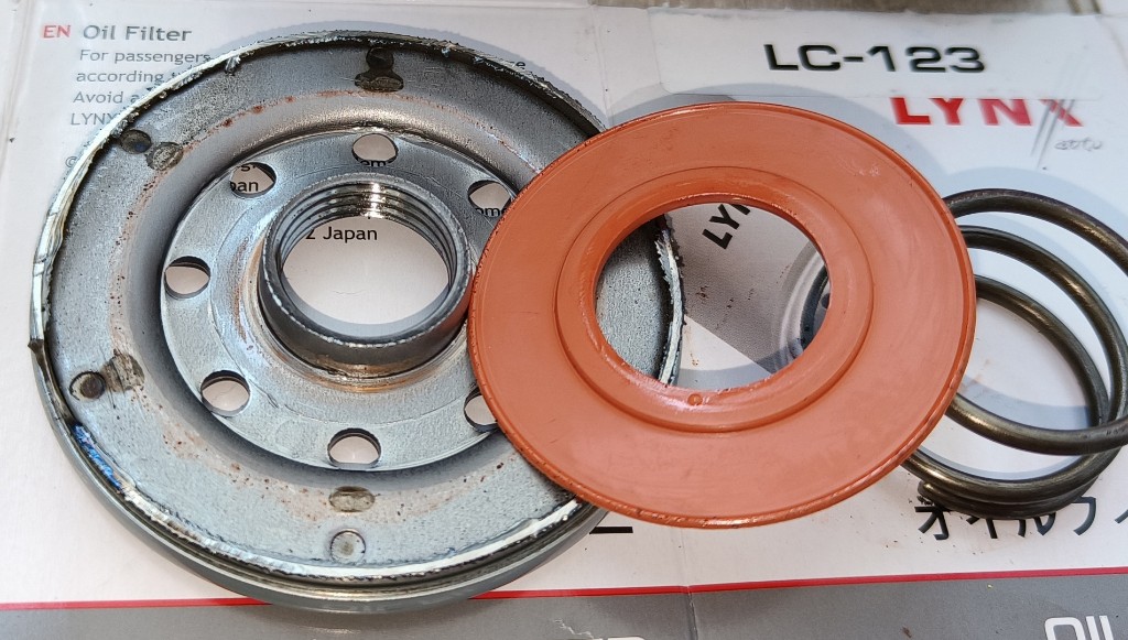

Резьба на фильтре выполнена идеально - это и накатка и торец.
Обратный клапан выполнен из силикона, но в -20С прям чуть чуть не такой как в +20 С. Назовем это 90% силикона для понимания просто :)
Обратный клапан поджат катушкой в закрытом состоянии, преднатяг на закрытие порядка 3 мм. Есть пространство для открытия клапана.
Перепускной клапан из пластика, работает отлично. Давление перепуска 1,3 атм тоже прекрасный показатель. Хотя в МАННе заявлено 1,0 атм у W610/9 но лучше иметь запас, да и погрешность измерения есть.
Такая конструкция перепускного клапана еще в Miles по-моему. Напишите если видели где-то еще.
Заливка герметиком - идеально
Туба сделана идеально.
Равномерность и глубина штор бумаги - идеально.
Отсюда и такая площадь фильтрации в 900 см2.
Уровень площади как в UNION C-123, NITTO 4TP-121, VIC C-415 где 828-885 см2 которые между прочим на даный момент на 1-ом месте. Это ТОП!
Бумага отличная и по толщине и по площади фильтрации и по планке скрепляющей материал.
Слишком какой-то удачный фильтр вышел!
Все дорого богато, без экономии и правильно сделано!
Общая оценка 5+
Это ТОП на первом месте среди равных! Смотрите таблицу ниже.
Другие аналоги фильтра Аналоги масляных фильтров MANN W68/3 до W610/9 (3/4", h=75-90 мм, Ø = 66 мм). Аналоги C-110/113
Спасибо за фильтр GReY

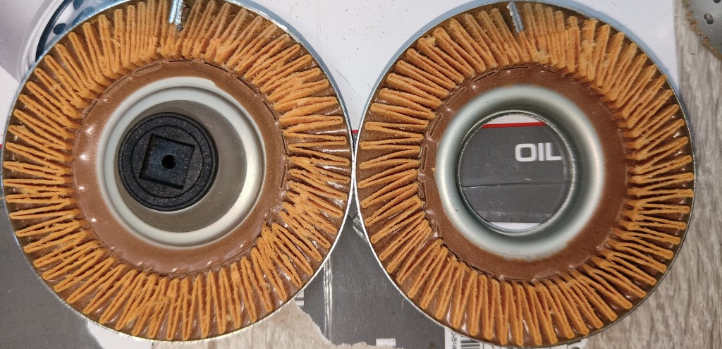

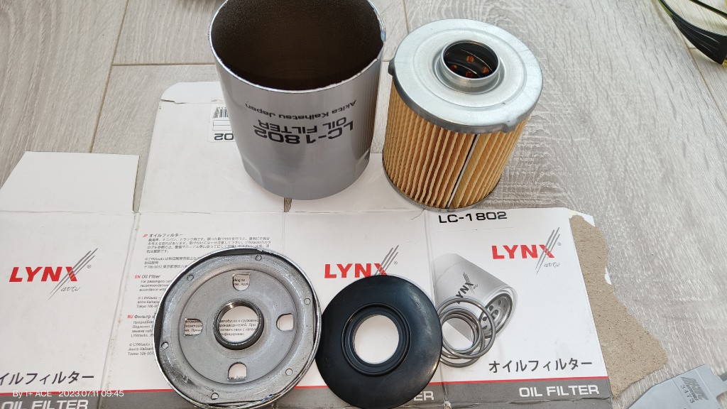

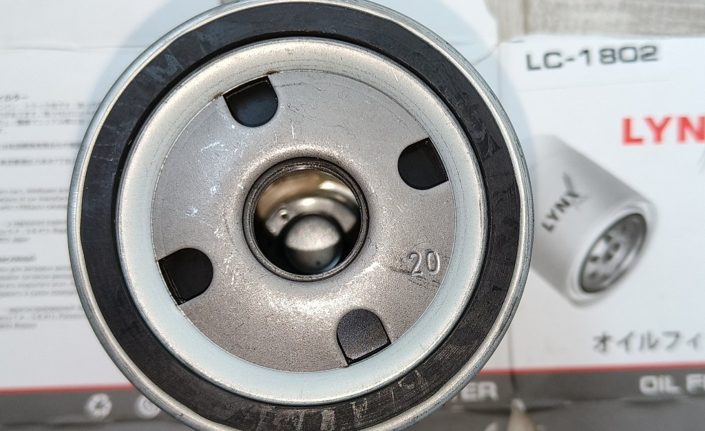

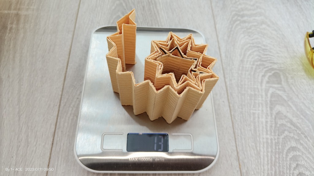

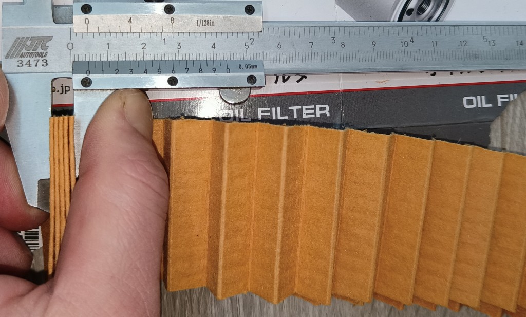

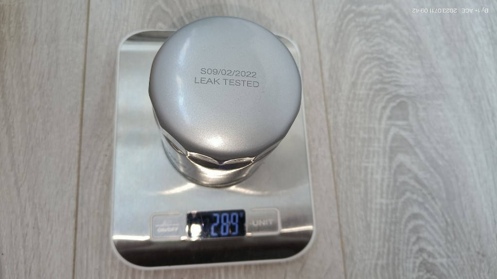

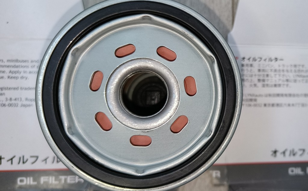

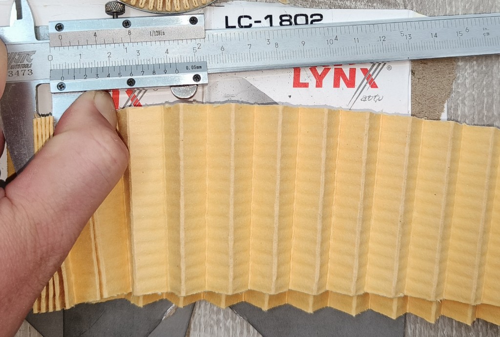

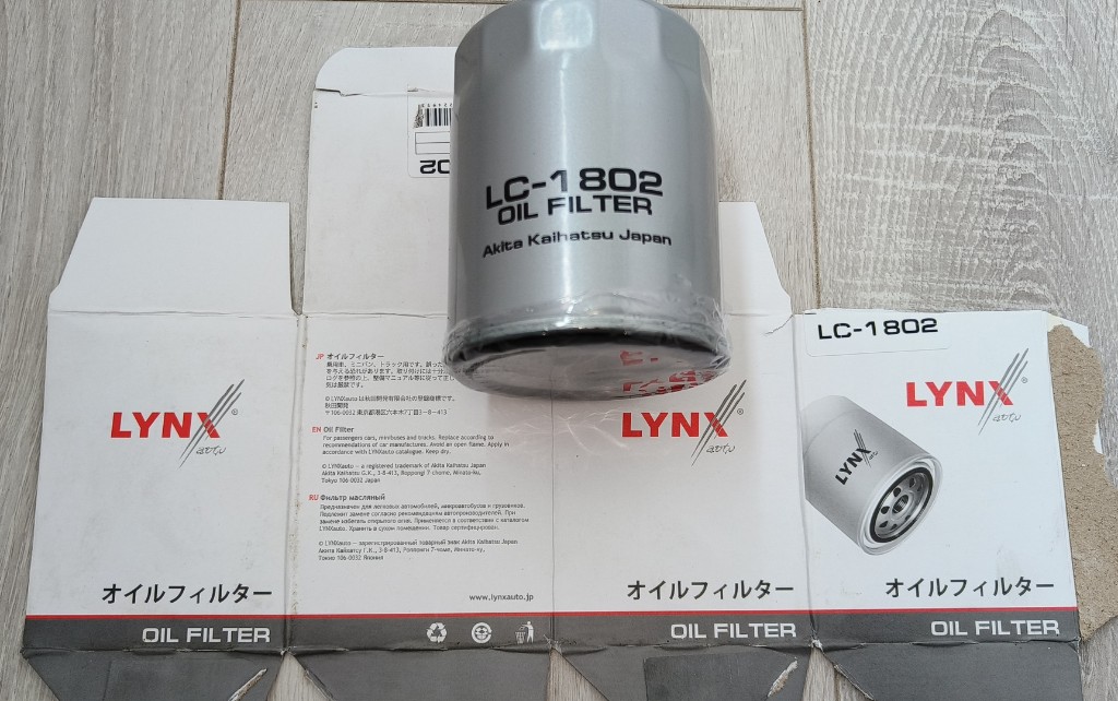

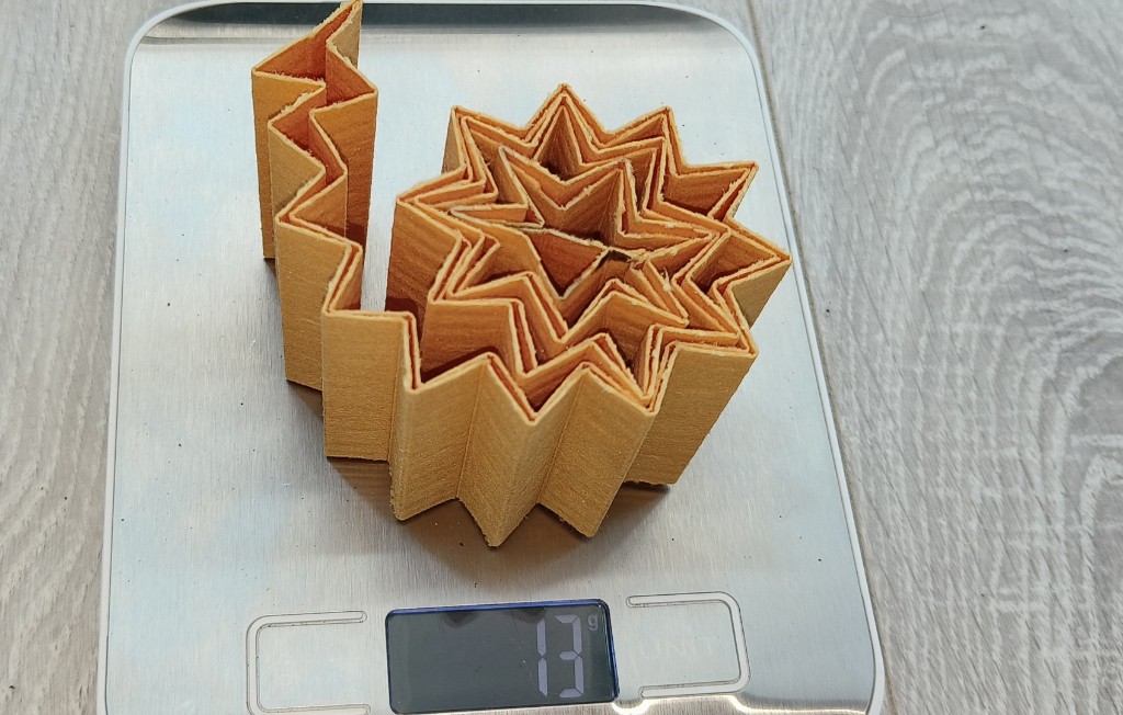

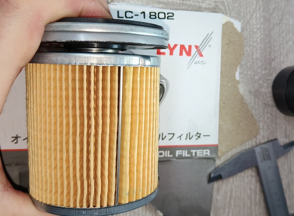

Распил масляного фильтра LYNX LC-1802
Цена 328 руб
Аналог MANN W713/16
Вес 289 грамм
Диаметр 76,4 мм
Высота 100 мм
Резьба М20х1.5
Усилие открытия перепускного клапана 1,25 кг, диаметр седла 1,2 см, давление срабатывания 1,11 атм
Площадь фильтрации 910 см2, толщина материала 0,40 мм, вес бумаги 13 грамм, плотность 0,357 г/см3
Резьба накатана отлично, торец зашлифован.
Образцовая резьба.
Обратный клапан из 50% силикона, немного теряет эластичность в -20С
Отлично поджат катушкой в закрытом состоянии, порядка 1-2 мм преднатяг на закрытие. Гарантию не даю, но должно быть герметично!
Перепускной клапан из пластика, давление срабатывания в норме!
Заливка герметиком отлично!

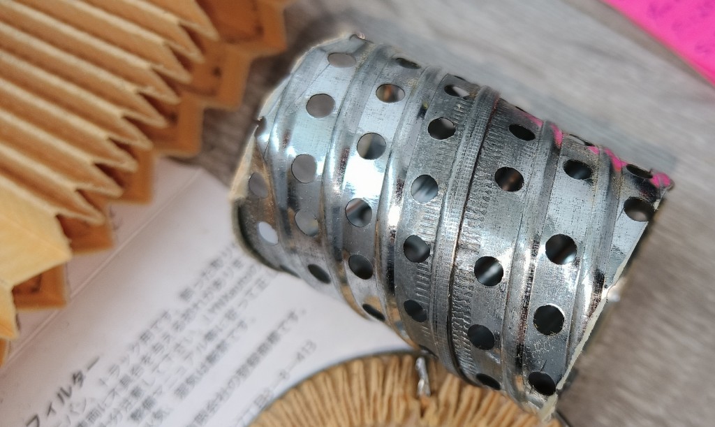

Центральная туба видимо своя собственная, такая еще в китайских Мале встречается. Редкая форма. Сделано все качественно
Бумага толщиной, структурой очень качественно выглядит.
Волокна блестят в свете камеры.
Крайне приятные впечатления оставляет фильтр.
Ему бы еще пожелать бумаги под 18-22 грамма за счет увеличения глубины складок и был бы ТОП.
Но в целом 910 см2 это очень хорошая площадь фильтрации
Общая оценка 4+
Рекомендован к покупке! Очень хороший фильтр!
Если посмотрите таблицу ниже то даже хочется сказать, что это жемчужина в море известной субстанции...
Другие аналоги в таблице Аналоги масляных фильтров MANN W7053, W7058, W712/8, W712/82 (М20х1.5, h=89 мм, Ø = 76 мм)

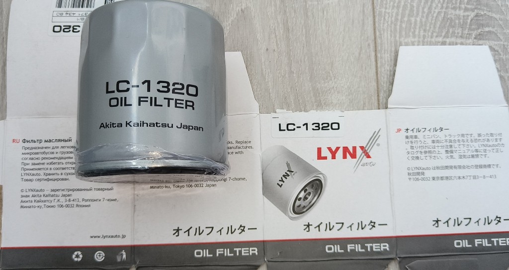

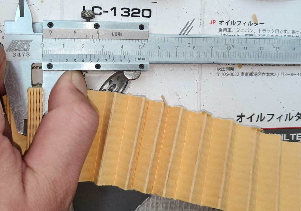

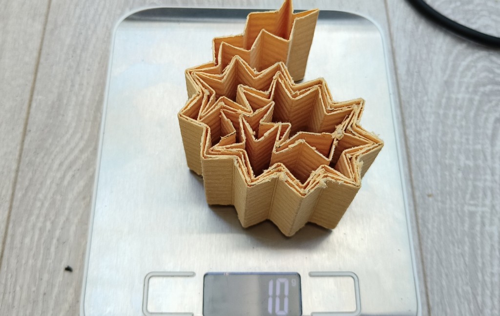

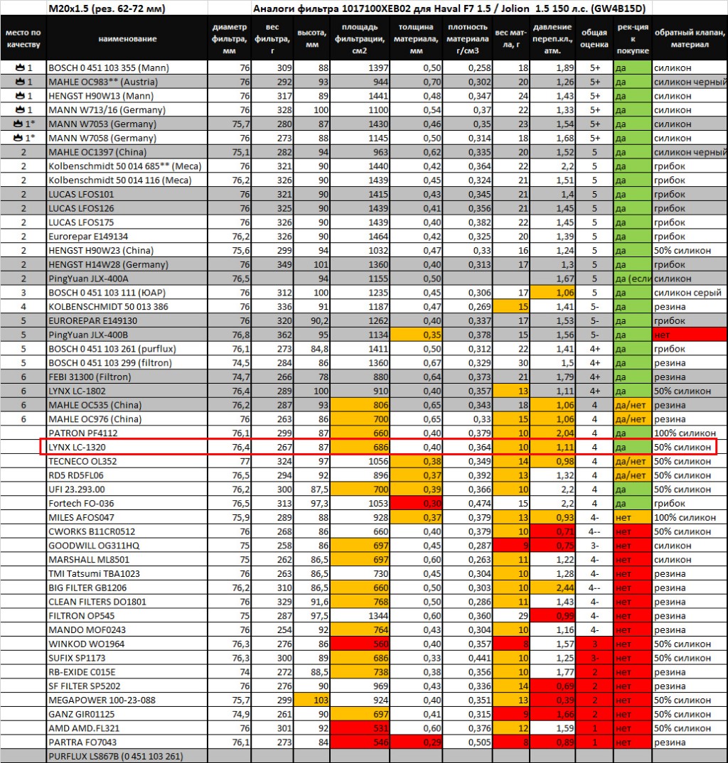

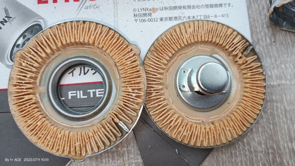

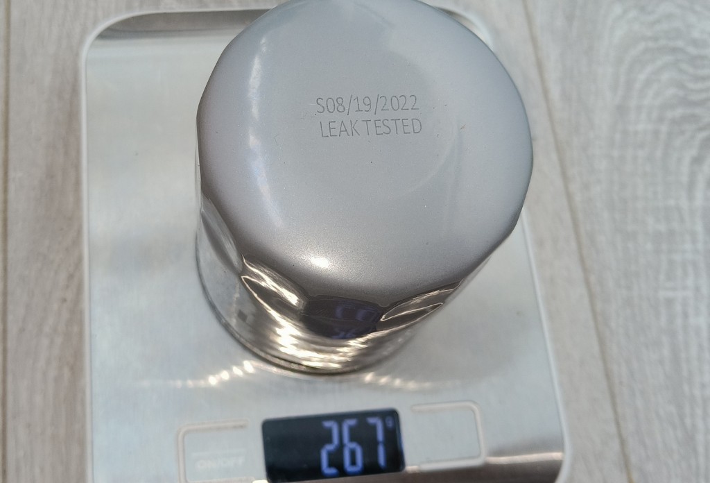

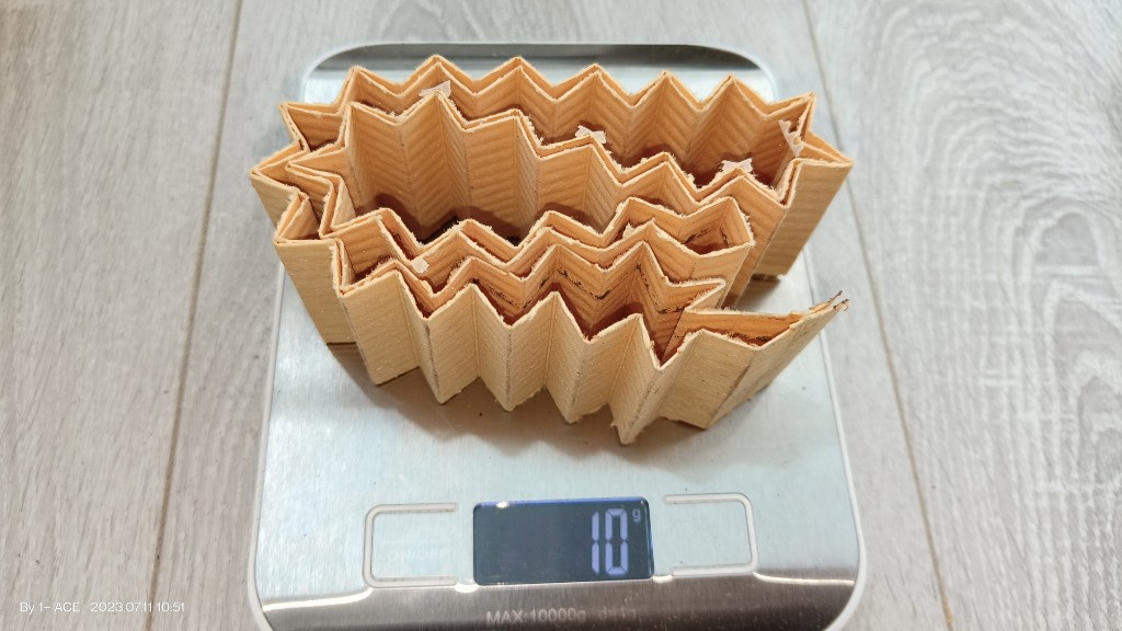

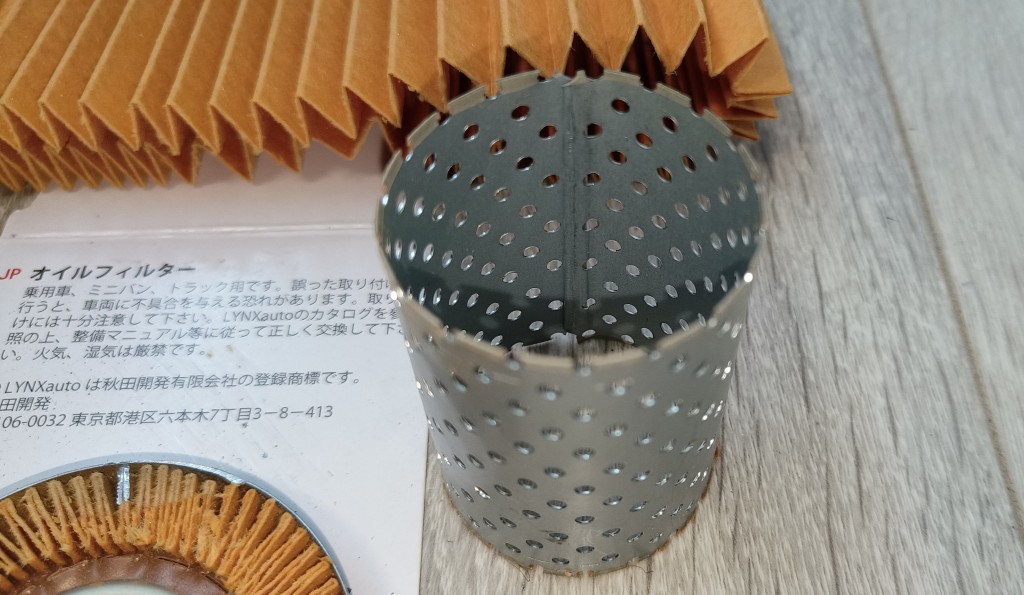

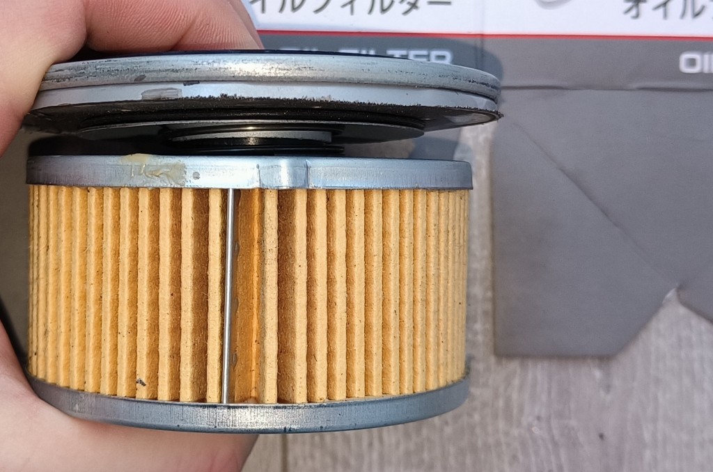

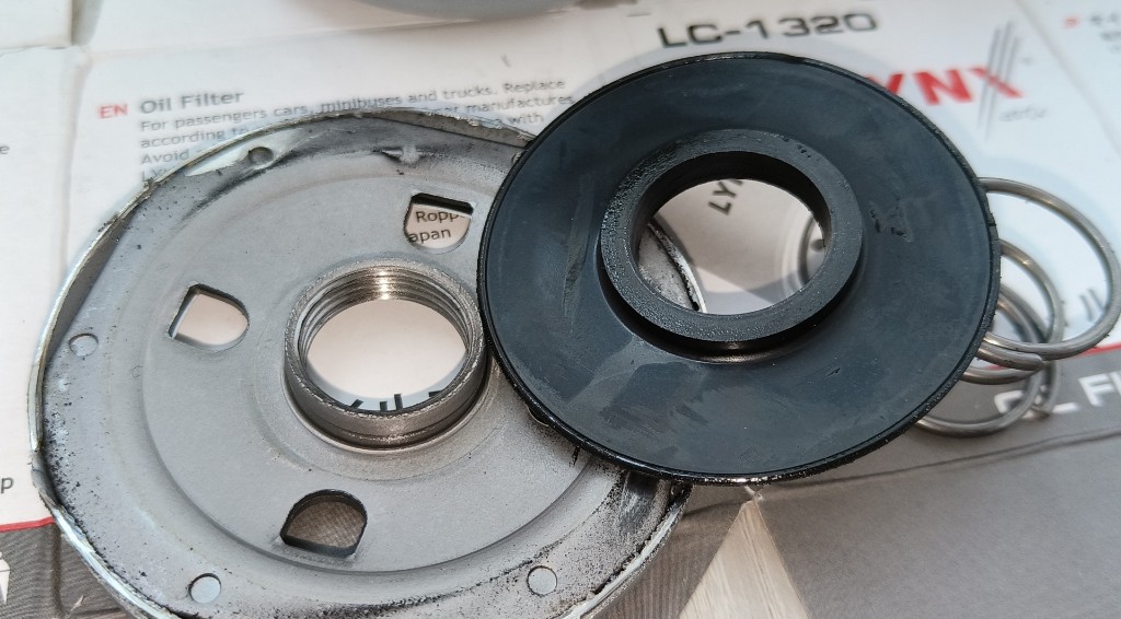

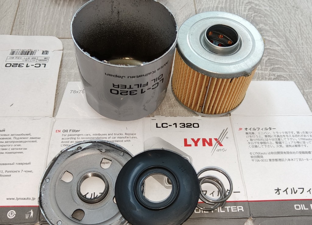

Распил масляного фильтра LYNX LC-1320
Цена 322 руб
Аналог MANN W716/1
Вес 267 грамм
Диаметр 76,4 мм
Высота 87 мм
Уплотнение 62-71 мм
Резьба М20х1.5
Площадь фильтрации 686 см2, толщина бумаги 0,40 мм, вес бумаги 10 грамм, плотность 0,364 г/см3
Даже не знаю стоит ли писать все тоже самое, что выше для фильтра LYNX LC-1802
Т.к. тут все 1-в-1 абсолютно тоже самое.
Кому интересно, просто отлистайте на пост выше и прочитайте.
В кратце все идеально, только маловата площадь фильтрации и вес бумаги 10 грамм.
Копия по параметрам такого фильтра как PATRON PF4112 кстати.
Только там давление перепуска выше.
Фильтр плюс минус тоже самое.
Есть пространство по высоте под 100 мм, ставьте LC-1802 лучше.
Явно лучше, чем CWORKS B11CR0512, лучше чем UFI 23.293.00... поэтому LC-1320 выше в списке.
LC-1320 кстати не особо то MANN W716/1 и соответствует, смотрите видео со скрином.
W716/1 имеет перепуск на 1,5 атм, а ЛИНКС на 1,11 атм и высота 89 мм должна быть, а не 87 мм как в линксе.
Дайте попридираться
Общая оценка 4

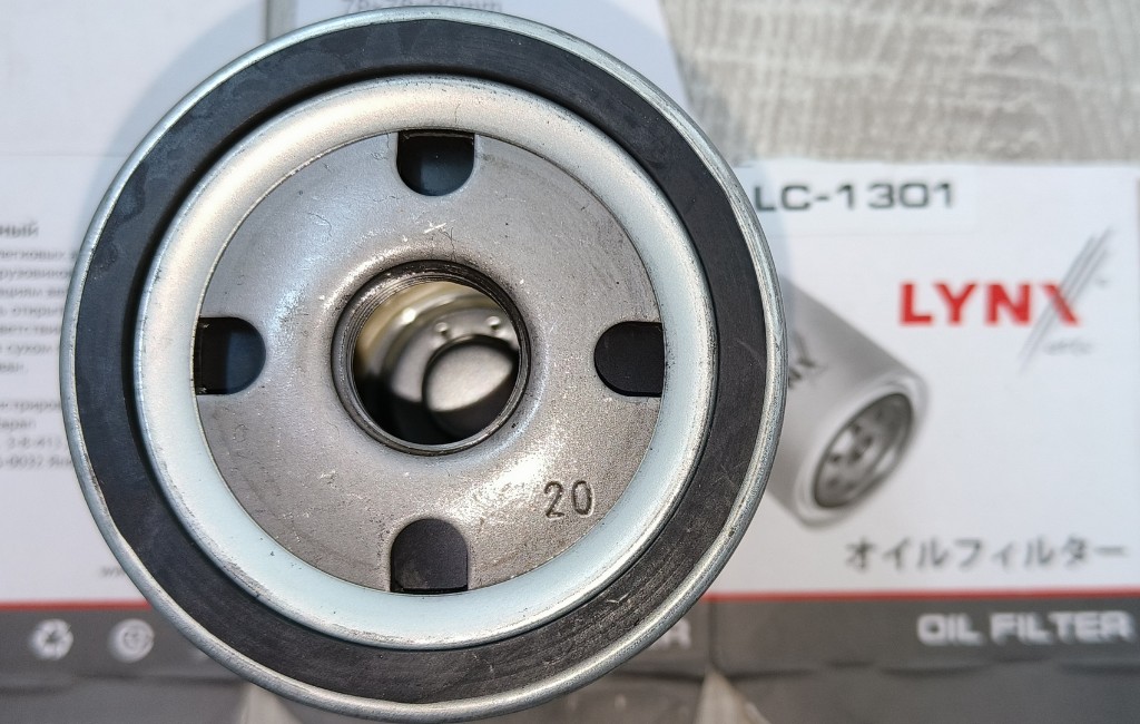

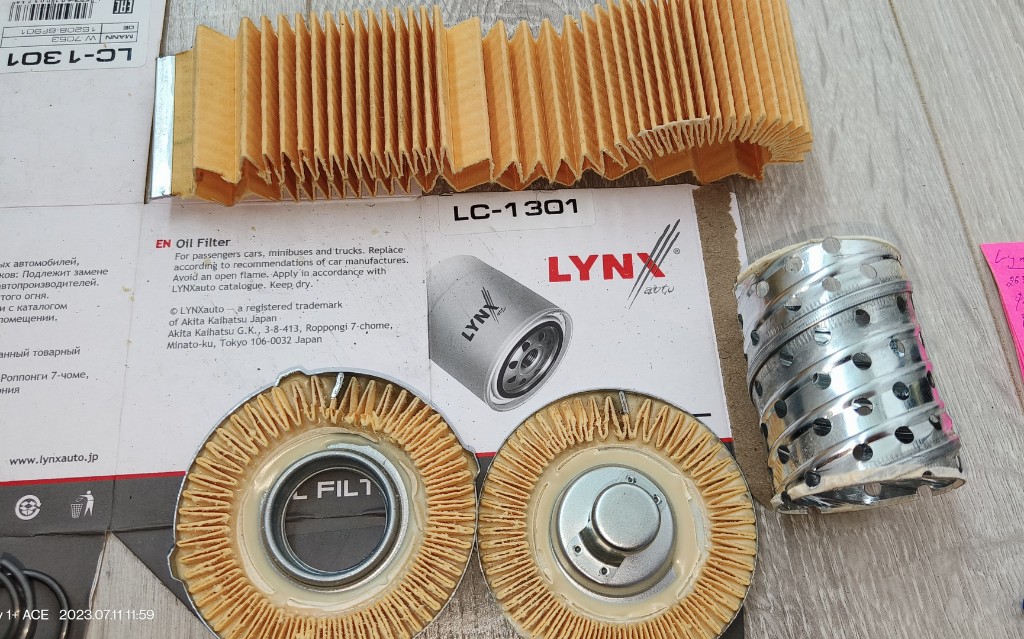

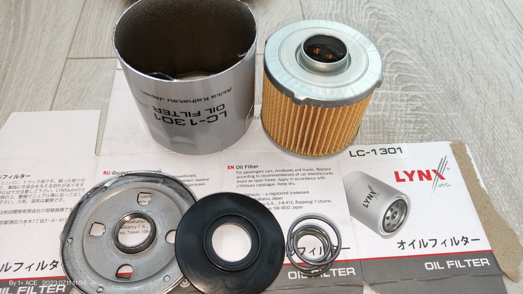

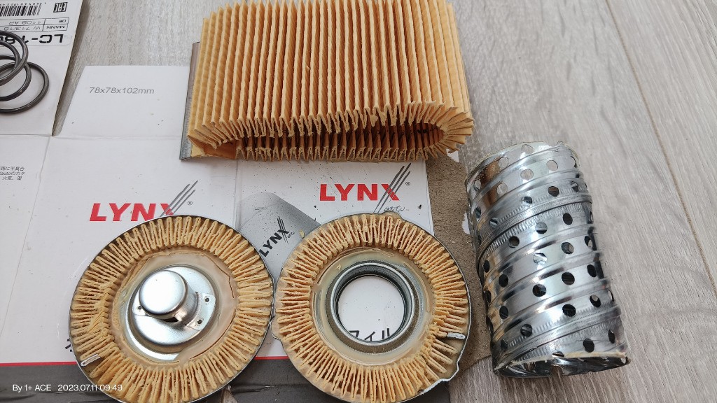

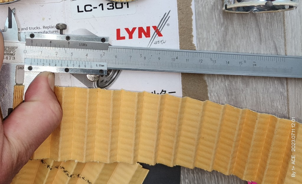

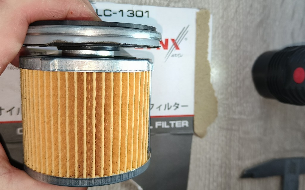

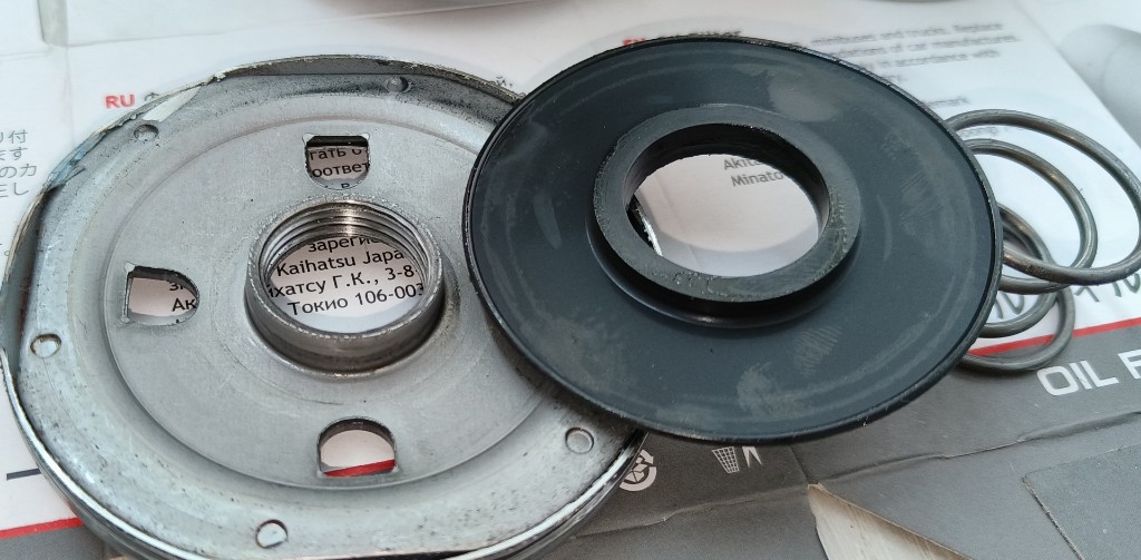

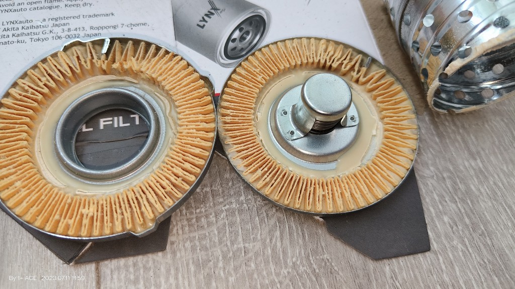

Распил масляного фильтра LYNX LC-1301
Цена 362 руб
Вес фильтра 265 грамм
Диаметр 75,8 мм
Высота 87 мм
Уплотнение 62-71 мм
Резьба М20х1.5

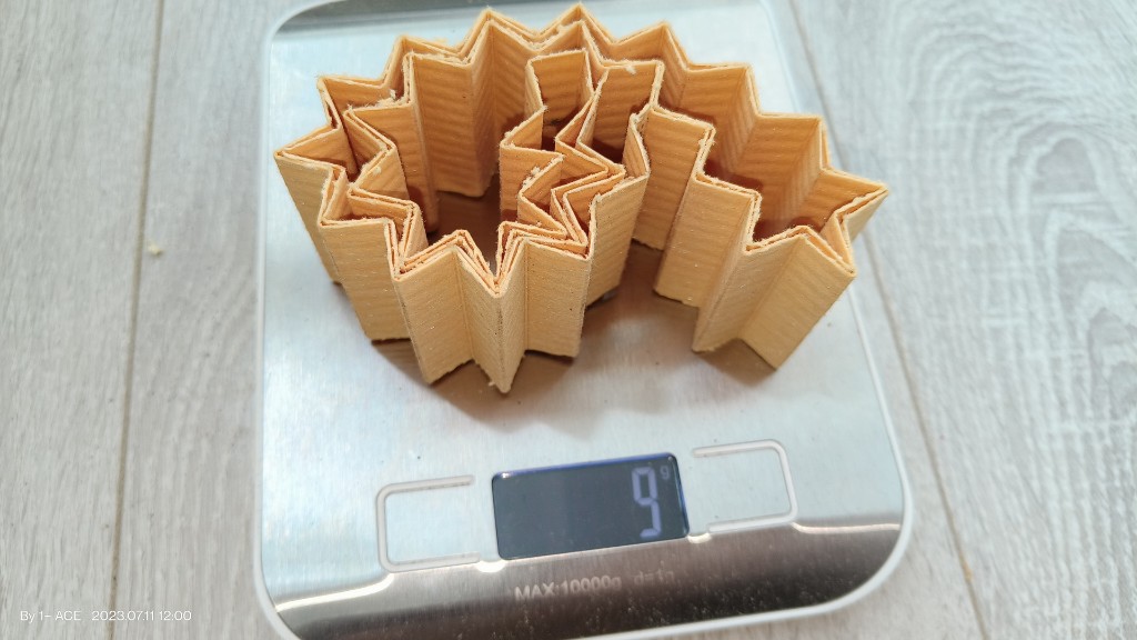

Площадь фильтрации 652 см2, толщина бумаги 0,40 мм, вес бумаги 9 грамм, плотность 0,345 г/см3
Полная копия фильтра LYNX LC-1320
Только бумаги на 5-10% меньше, думаю чисто техническая погрешность бумагоукладочной машины :)
Можно я не буду описывать LC-1301 ?
Читайте тоже самое, что LYNX LC-1320 и LYNX LC-1802
Разница только в том, что 1802 высотой 100 мм, а не 87 мм.
Но LC-1320 заявлен как W716/1
А LC-1301 соотвутствует W7053
В реале до W7053 ему далековато, перепускной опять же 1,11 атм это не 1,5 атм как в МАНН.
Да и в W7053 в 2 раза больше бумаги
Общая оценка 4

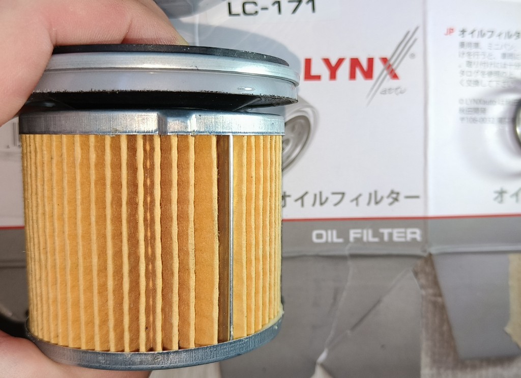

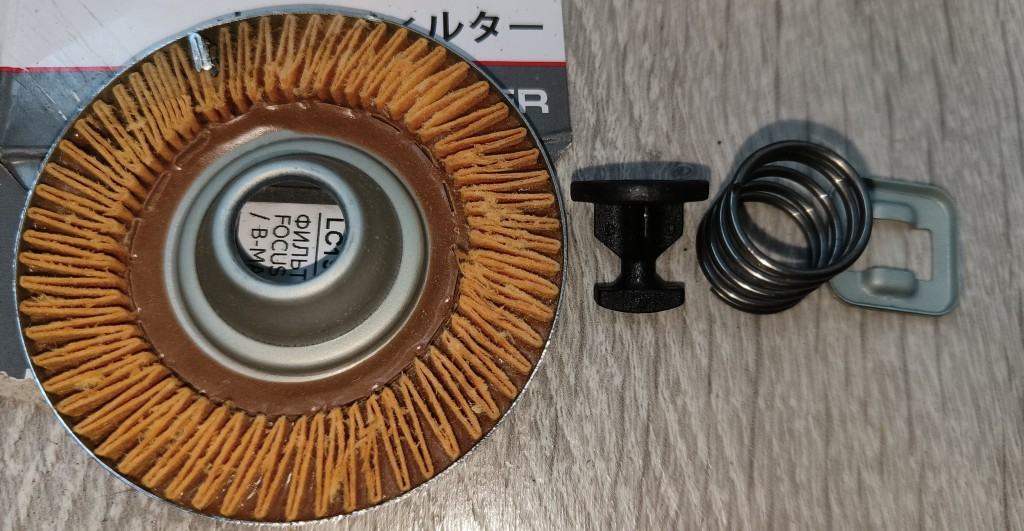

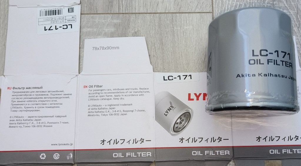

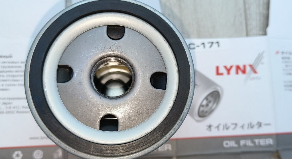

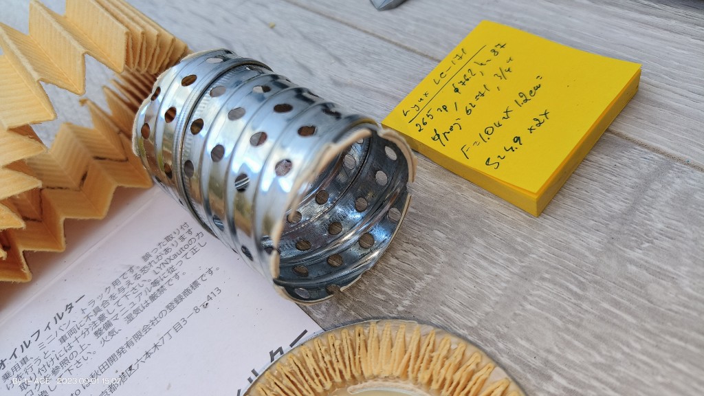

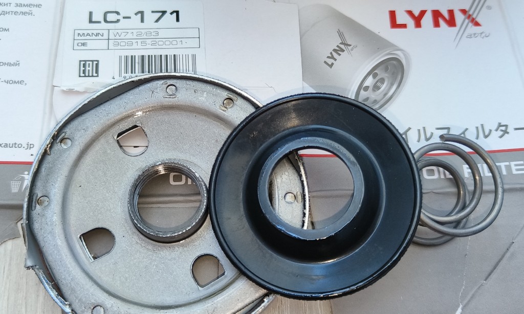

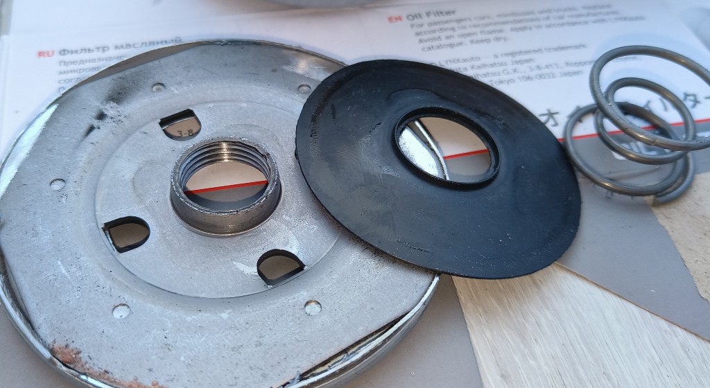

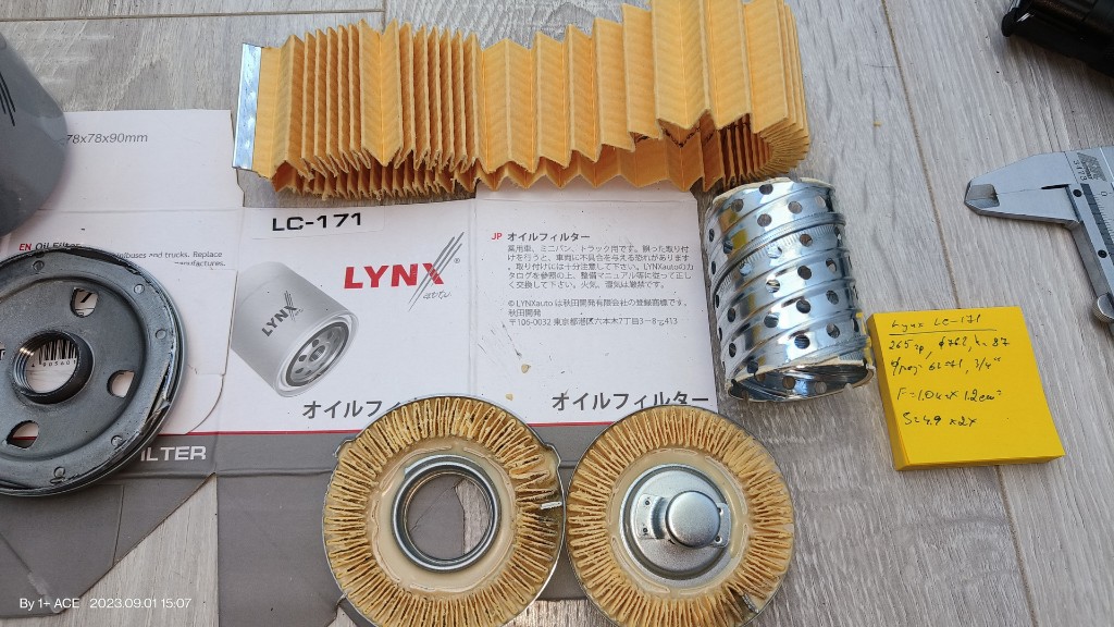

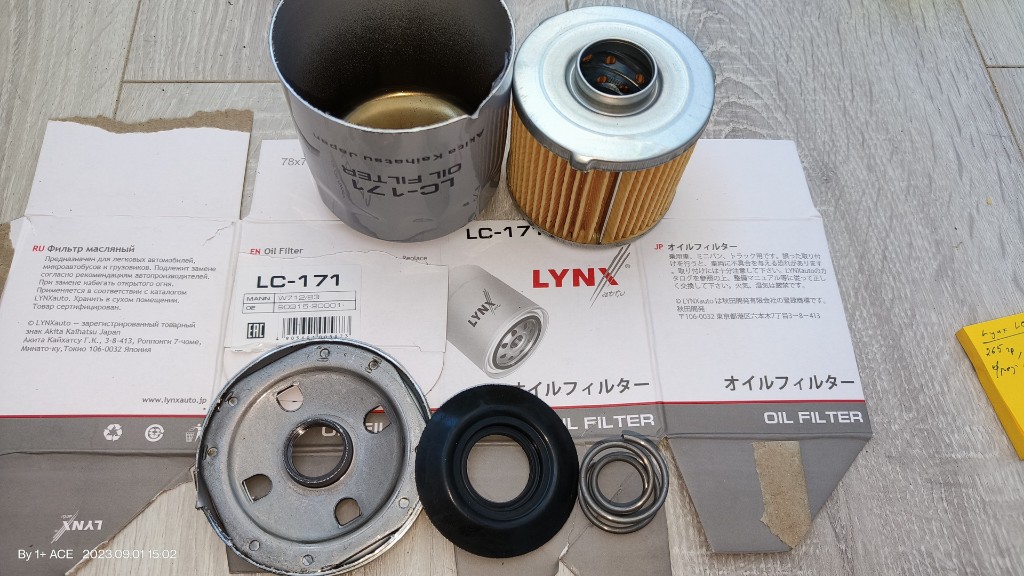

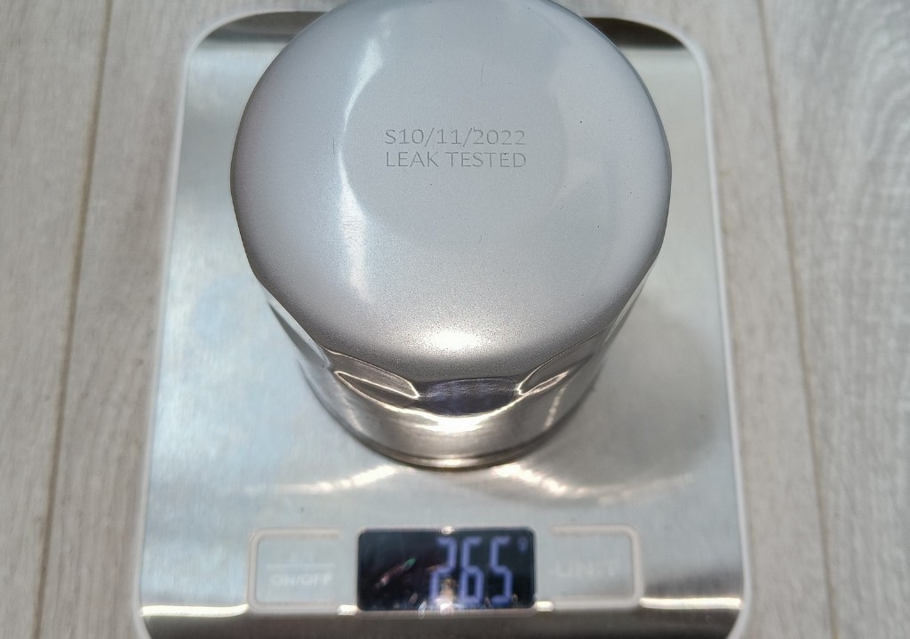

Распил масляного фильтра LYNX LC-171
Цена 171 руб
Применимость - согласно аналогу МАНН W712/83 https://catalog.mann-filter.com/EU/rus/ ... W%20712~83
Или просто соответствие по размерам и резьбе
Диаметр 76,2 мм
Высота 87 мм
Уплотнение 62-71 мм
Резьба 3/4"
Усилие открытия перепускного клапана 1,0 кг, диаметр седла 1,2 см, давление срабатывания 0,88 атм
Площадь фильтрации 676 см2, толщина бумаги 0,41 мм, вес бумаги 10 грамм, плотность 0,36 г/см3
Резьба на фильтре выполнена отлично, профиль чистый, торец без заусенцев.
Обратный клапан из 50% силикона, немного теряет эластичность на морозе.
Плоховыраженное поджатие клапана в закрытом положении. Покажу это в видео.
Перепускной клапан из пластика, давление срабатывания 0,88 атм ниже минимально требуемого в 1,0 атм. Это минус.
Центральная туба, заливка герметиком - сделаны отлично!
Бумага уложена равномерно, но для достижения большей площади можно было бы конечно и чаще делать шторы.
Сама бумага тактильно качественная, средней толщины.
Теперь самое сложно, присвоить местоположение в пространстве среди аналогов.
Фильтр чуть хуже, чем Мавико MF10011M оценка 4+ (у этого перепуск значительно лучше)
чуть хуже, чем Goodwill OG720HQ оценка 5- (и бумаги на 10% больше и давл.перепуска)
Получается, что надо ставить оценку 4
Общая оценка 4
На грани применимости. Низкое давление перепуска (хотя с другой стороны раньше были МАНН с давлением 0,8 атм)
Мало бумаги.
Но в целом фильтр нормальный.
Другие аналоги в таблице Аналоги масляных фильтров MANN W712/83 и W712/95 (3/4", h=75-90 мм, Ø = 76 мм)

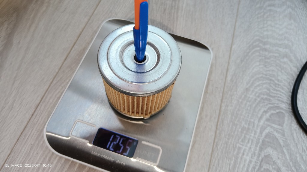

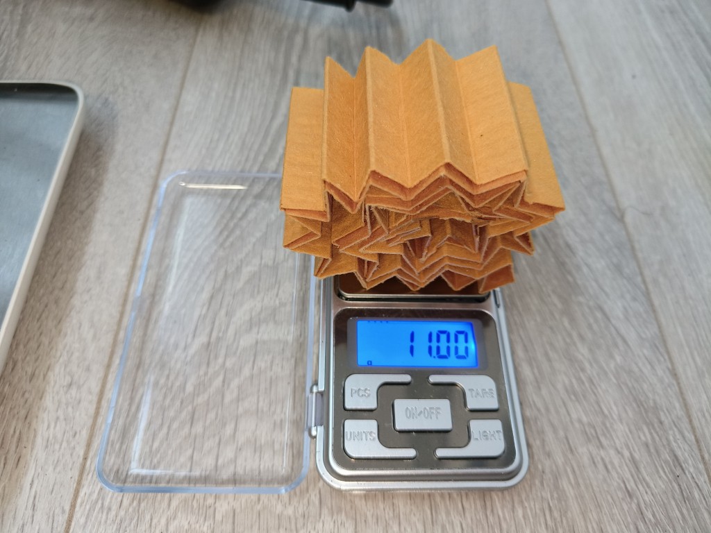

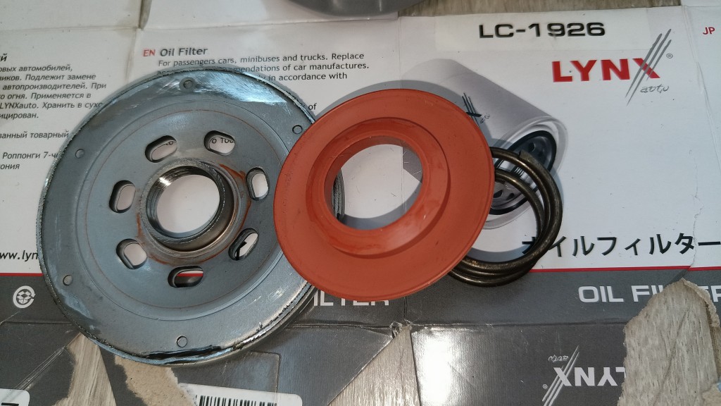

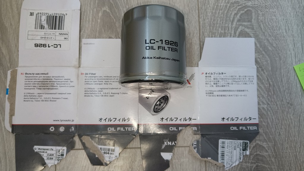

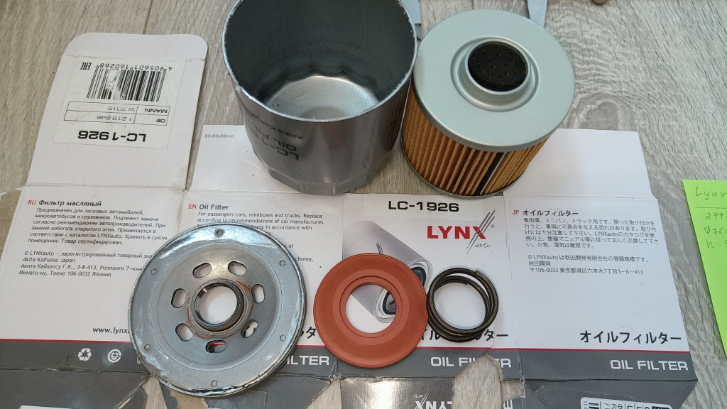

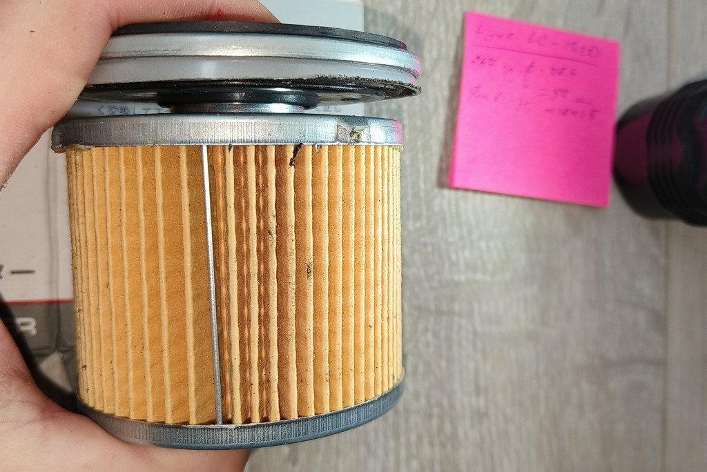

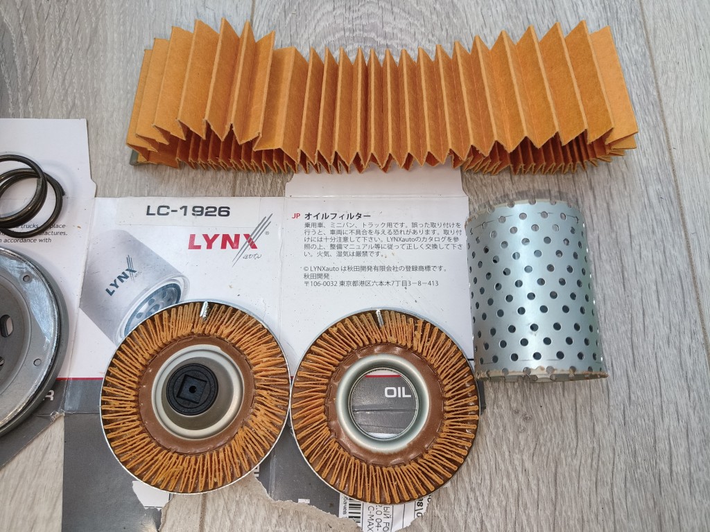

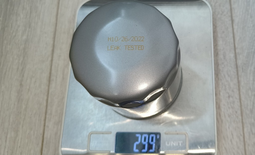

Распил масляного фильтра LYNX LC-1926
Цена 370 руб
Куплен на озоне https://www.ozon.ru/product/lynx-filtr- ... 126797241/
Продавец IXORA
Аналог MANN W7015, применимость FORD 1218846 (1.8-2.0 Duratec и др.)
Вес фильтра 299 г
Диаметр 76,0 мм
Высота 86 мм (должно быть 75 мм раз заявлен MANN W7015)
Уплотнение 64-72 мм
Резьба 3/4"
Площадь фильтрации 760 см2, толщина материала 0,45 мм, вес бумаги 11 г, плотность 0,322 г/см3
Резьба отличная, торец зашлифован

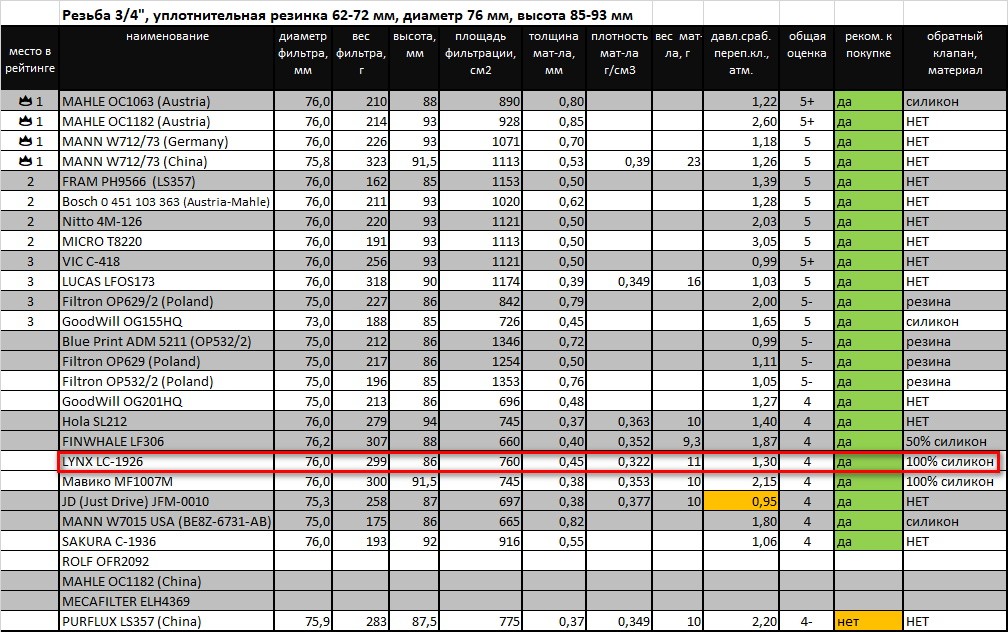

Обратный клапан 100% силикон, поджат катушкой в закрытом положении с предатягом порядка 1 мм
Есть большое пространство для открытия фильтра
Заливка герметиком отлично, равномерный слой
Туба отличная, но 44 мм диаметром, можно было бы сделать и поменьше, чтоб побольше бумаги вместить
Бумага слабое место в фильтре, имхо. Не понравилась на разрыв, как то слишком легко для толщины 0,45 мм и как-то мало волокон на разрыве.
РУТЮБ тут
Общая оценка 4
Другие аналоги http://www.oilchoice.ru/viewtopic.php?t=5450
Спасибо Aleksandr Ryabykin за фильтр!

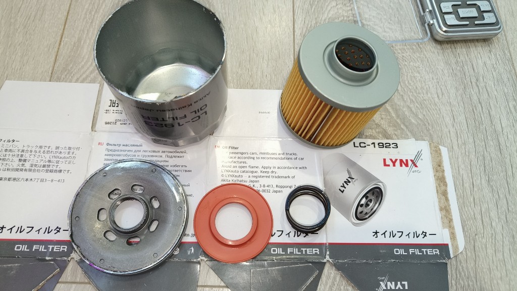

✅ Распил масляного фильтра Lynx LC-1923
Прислал подписчик, цена от 660 руб

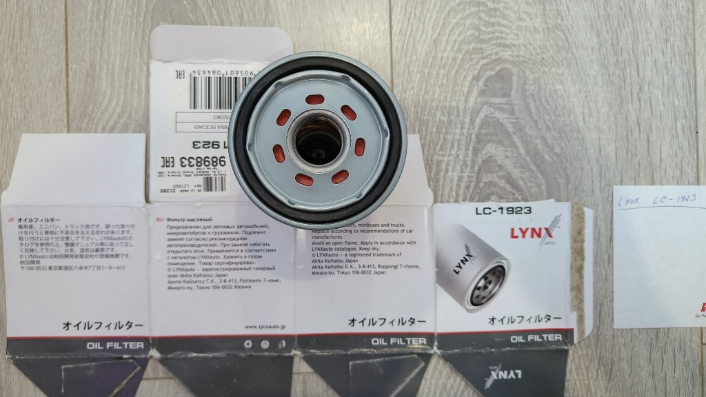

Аналог MANN W7056 и W7030

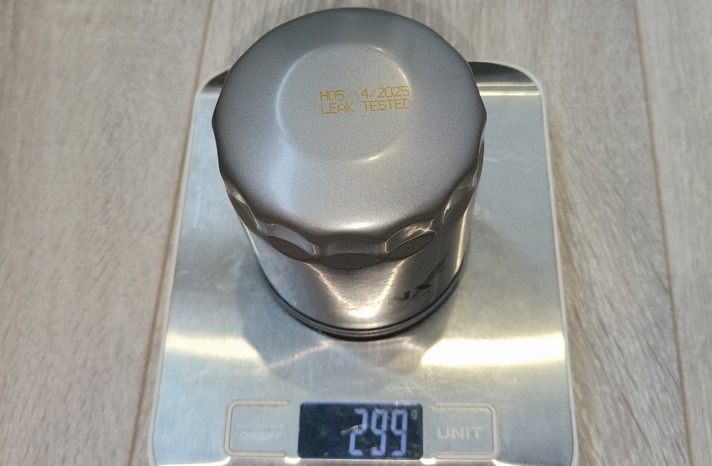

Вес фильтра 299 грамм
Диаметр 76,1 мм
Высота 86 мм
Резьба М22х1.5
Уплотнение 64-71 мм

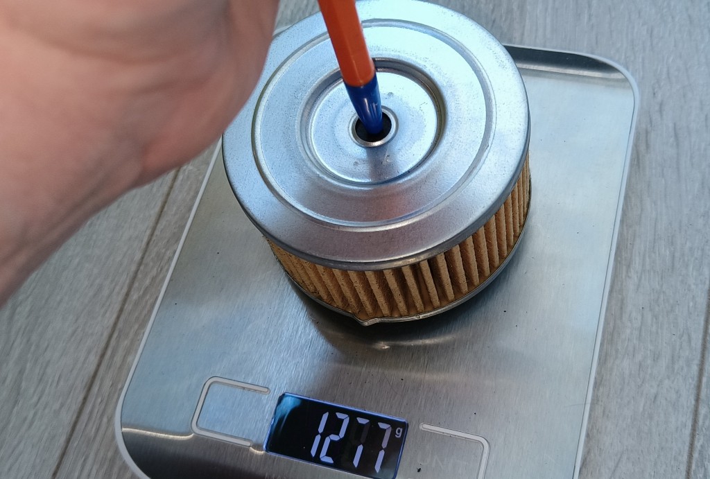

Усилие открытия перепускного клапана 2,0 кг, диаметр седла 1,5 см, давление срабатывания 1,13 атм

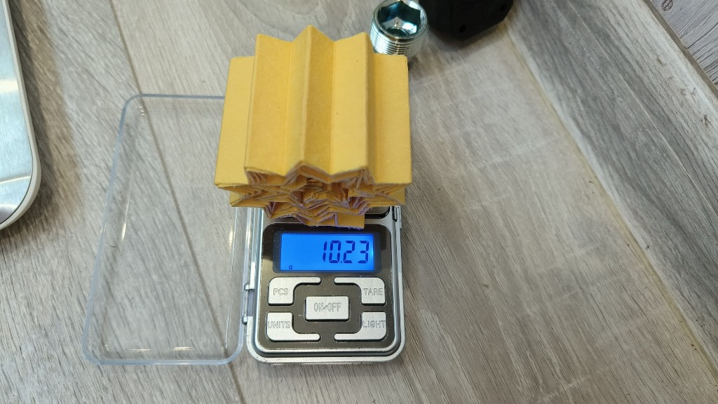

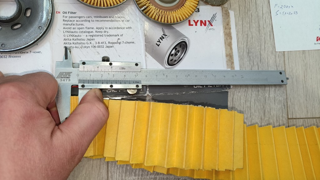

Площадь фильтрации 730 см2, вес бумаги 10,2 г, толщина 0,47 мм

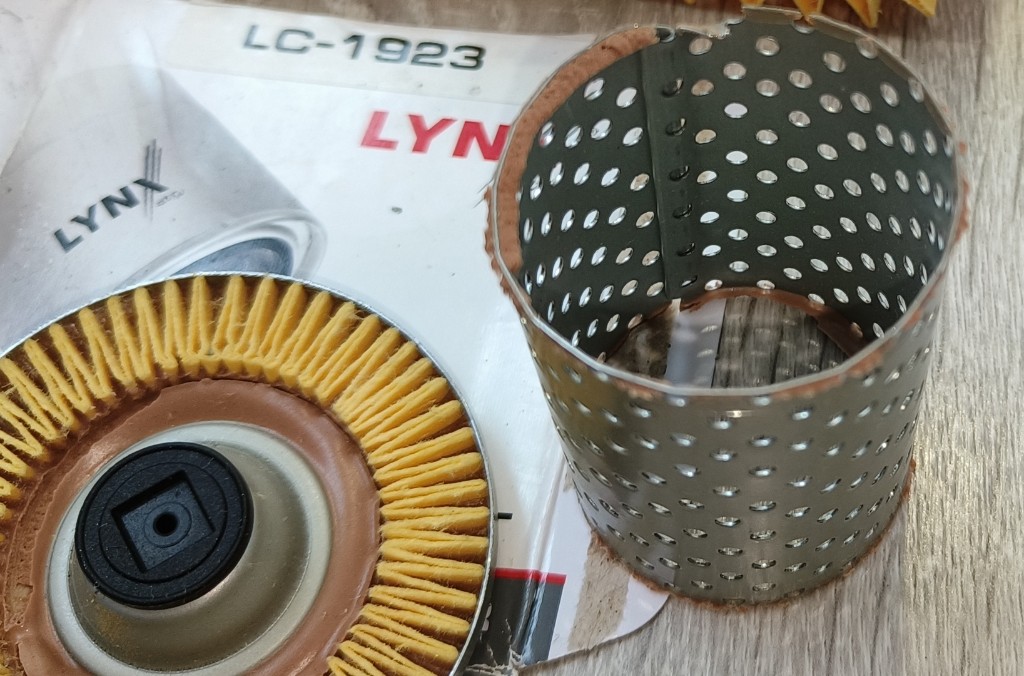

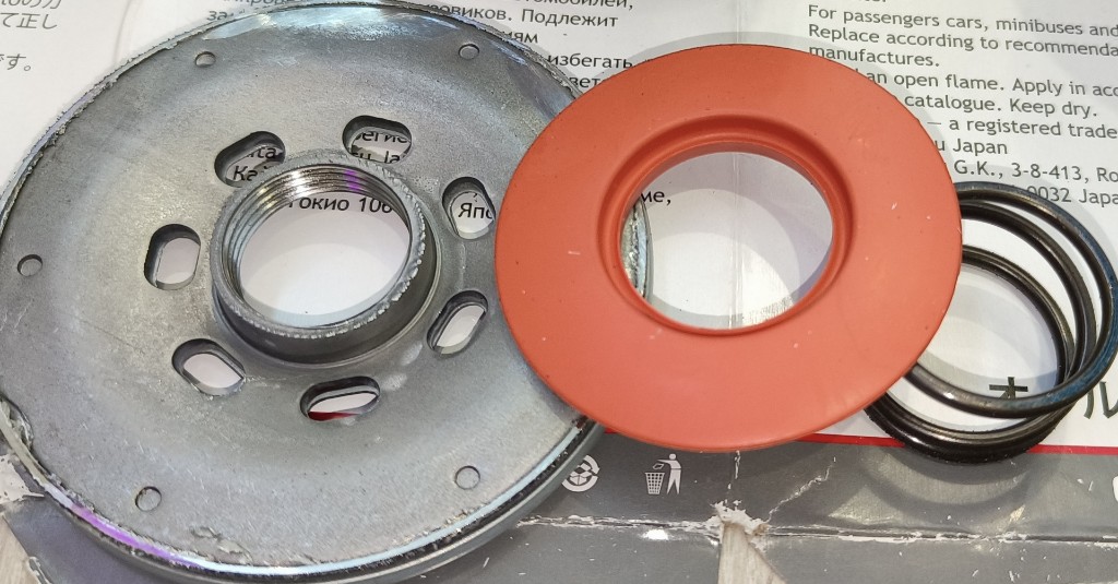

Резьба нормальная, торец мехобработан.
Обратный клапан из 100% силикона, в -20С не дубеет. Поджат в закрытом положении на 1, по воздуху чуть негермет! Смотрите видео, тут как бы 50/50.
Перепускной из пластика, давление срабатывания в 1,13 атм нормально

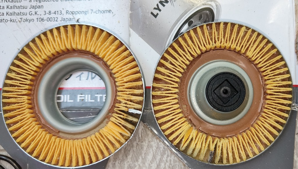

Туба отличная

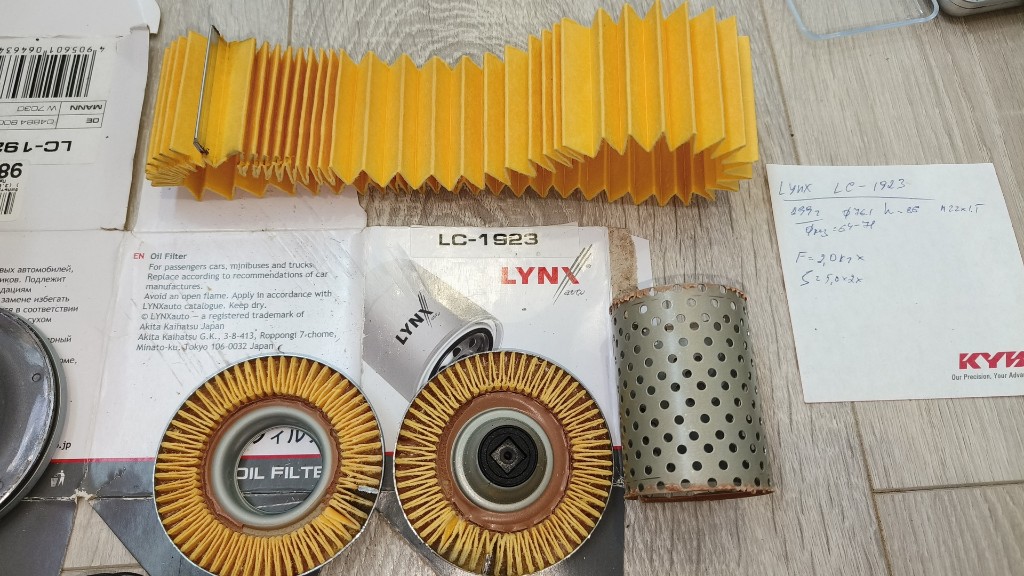

Герметик нанесен хорошо, по цвету и текстуре напоминает QAP Filter.

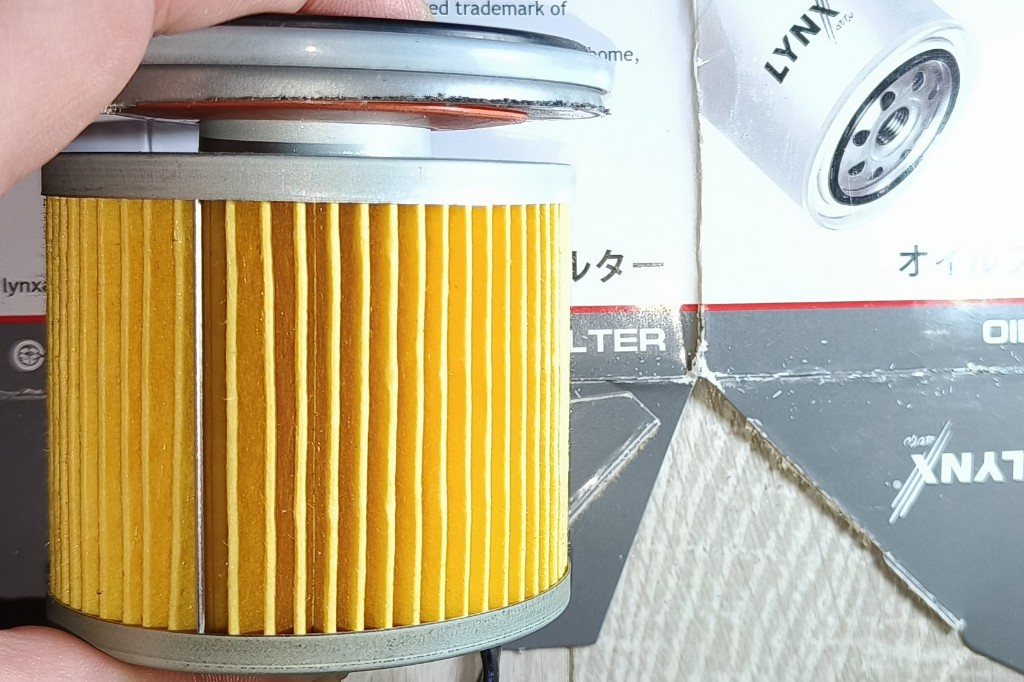

Бумага по качеству нормальная, хотя и совершенно без плиссировки. Рвется для своей толщины с усилием и волокнами.
Площадь в 730 см2 это отлично.
Фильтр является клоном Phoenix NO-12008 Масляные фильтры - разное (Пост Gubkin #112751)
✅ Видео
https://rutube.ru/video/private/5ed6847 ... 41e9fd3e2/

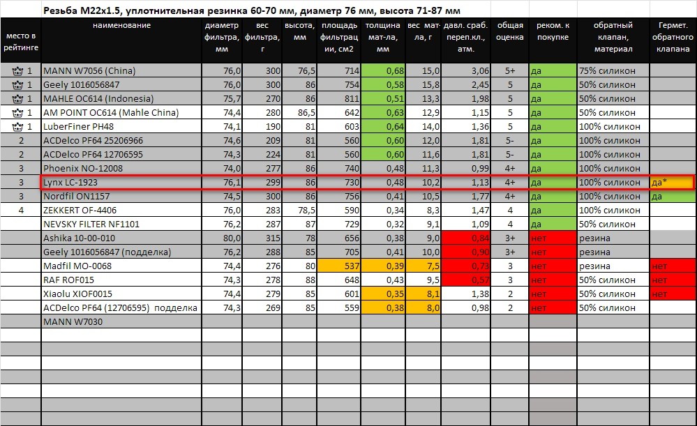

✅ Общая оценка 4+
Просто хороший фильтр с небольшими недочетами в виде немного пропускающего обратного клапана в данном экземпляре, причем в Phoenix NO-12008 такого не наблюдалось.
700-800р конечно он не стоит, явно завышенная цена
Другие аналоги Аналоги масляных фильтров MANN W7030 и W7056 (М22х1.5, h=78-87мм, Ø = 76мм)
Канал в МАХ https://max.ru/join/_kuapQwmcPNtafaLRLg ... doujR_jE6k
