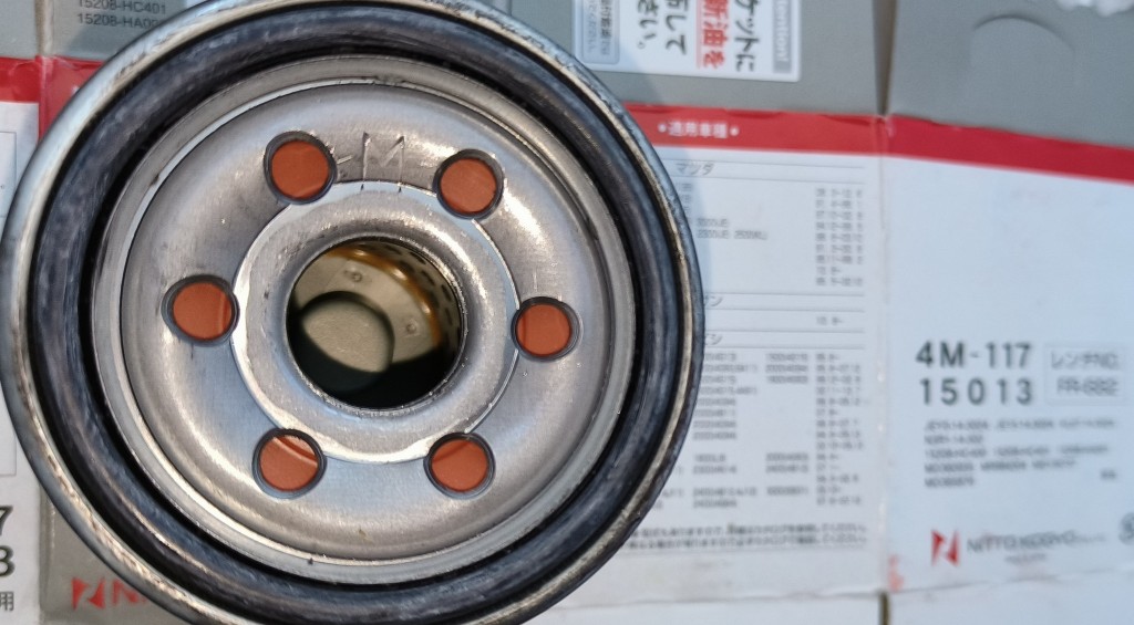

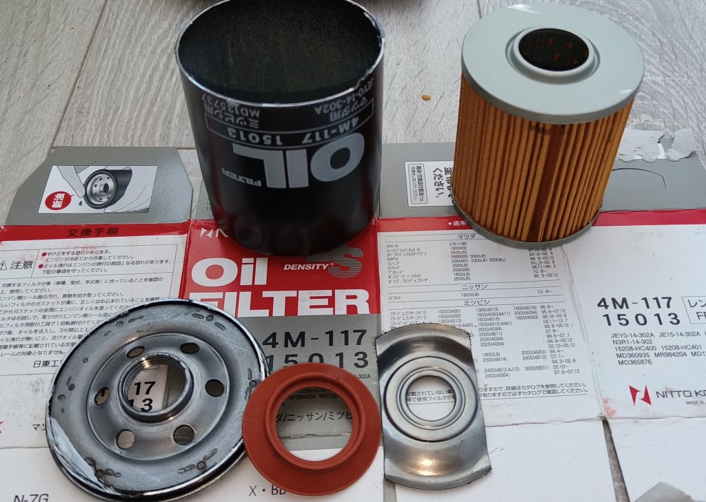

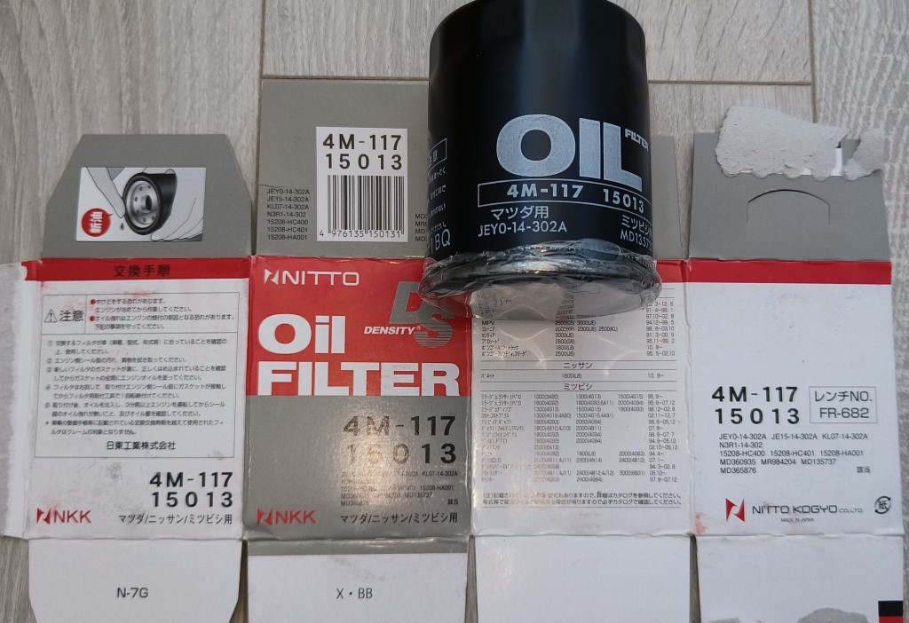

Распил масляного фильтра NITTO 4M-117
Цена 407 руб
Фото в архиве без пережатия https://disk.yandex.ru/d/ByD4YAfWUtta9A
Вес фильтра 245 грамм
Диаметр 67,9 мм
Высота 86 мм
Уплотнение 56-64 мм

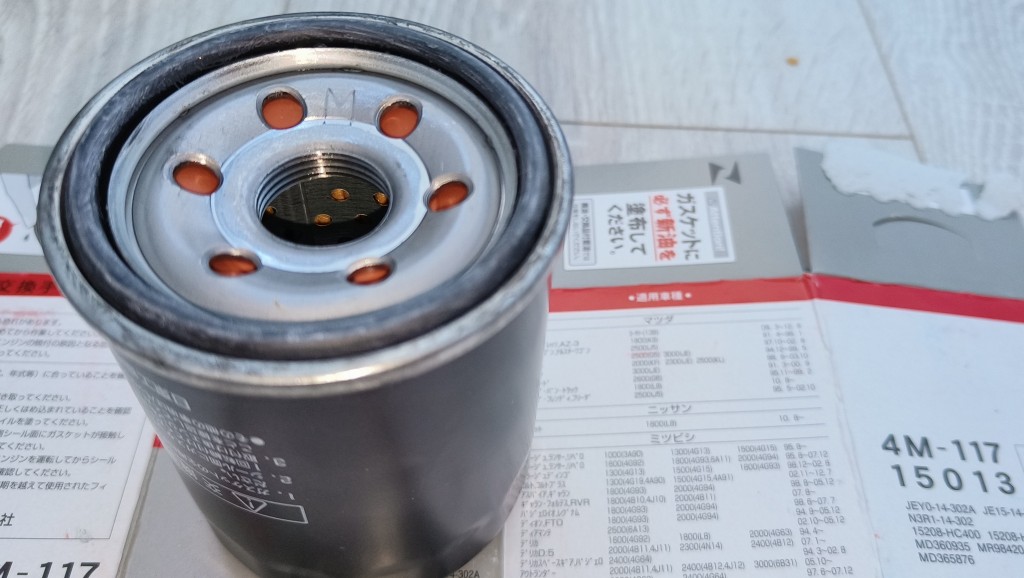

Резьба М20х1.5
Глубина резьбы 8,5 мм (от плоскости уплотенения до 1-ого витка)
Усилие открытия перепускного клапана 1,0 кг, диаметр седла клапана 1,05 см, давление срабатывания 1,15 атм

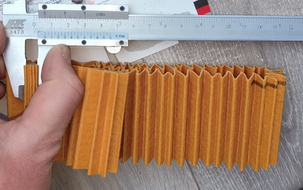

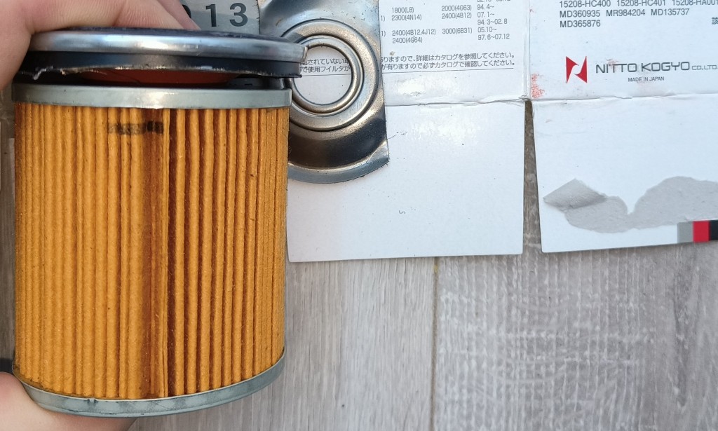

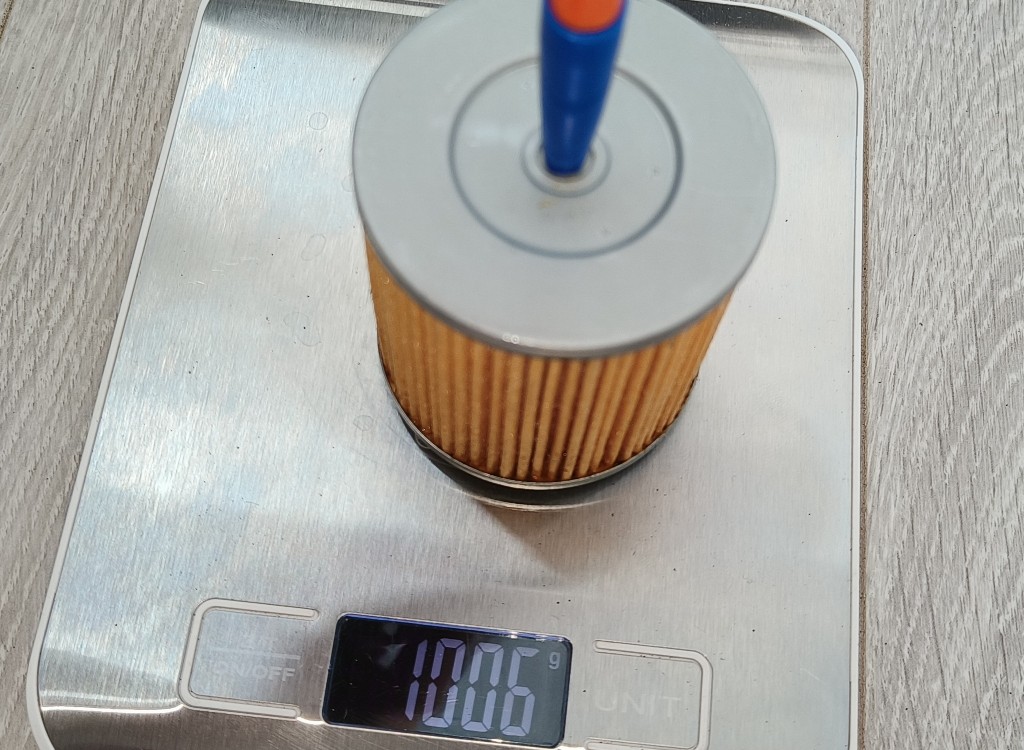

Площадь фильтрации 854 см2, толщина материала 0,61 мм, вес бумаги 17 грамм, плотность 0,326 г/см3
Резьба имеет мехобработку, опасных частиц нет. Все отлично.

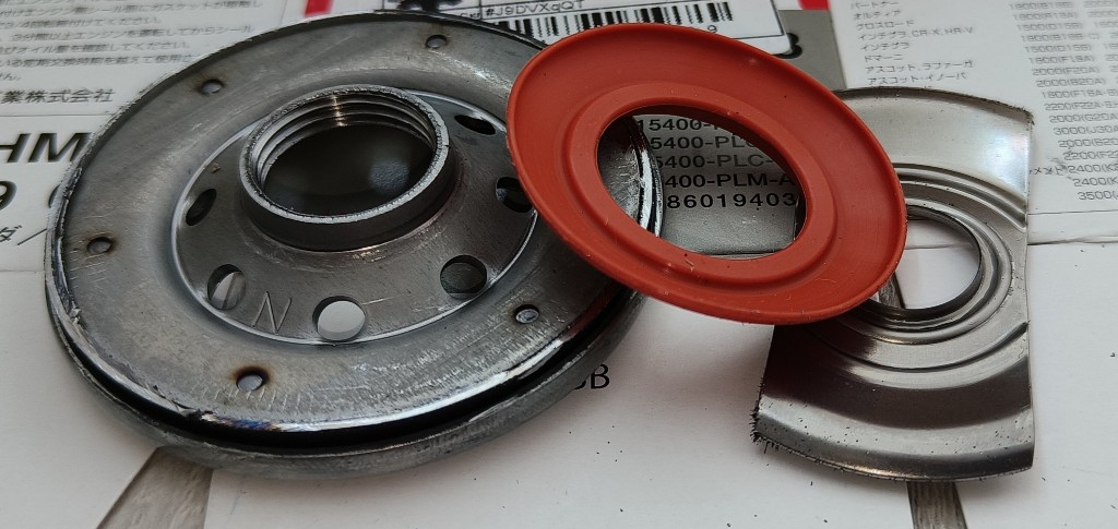

Обратный клапан из 100% силикона, эластичность в -20С не теряется.
Клапан не имеет поджатия в закрытом состоянии, преднатяг не обнаружен.
Просто лежит на своем месте. Возможно обратный поток стекающего масла и создаст закрытие клапана более плотное и обеспечит герметичность. Просто смысли :)
Есть пространство для открытия клапана
Перепускной клапан из металла, давление срабатывания хорошее в 1,15 атм.
Центральная туба отличная, без заусенцев.
Заливка герметиком прекрасная, герметик эластичный и прочный.
Тактильно бумага очень плотная, толстая. Из-за малой по высоте подпорной пружины катушки удалось сделать бумагу высотой 6,1 см (против 5,0 см в среднем) и благодаря этому такая площадь фильтрации.
Прекрасный фильтр! Образцовый! Везде дорогие решения и никакой экономии не обнаружено! Если б только пожелать резинового перепускного клапана, но это уже придирки.
Общая оценка 5++
Рекомендован к покупке!

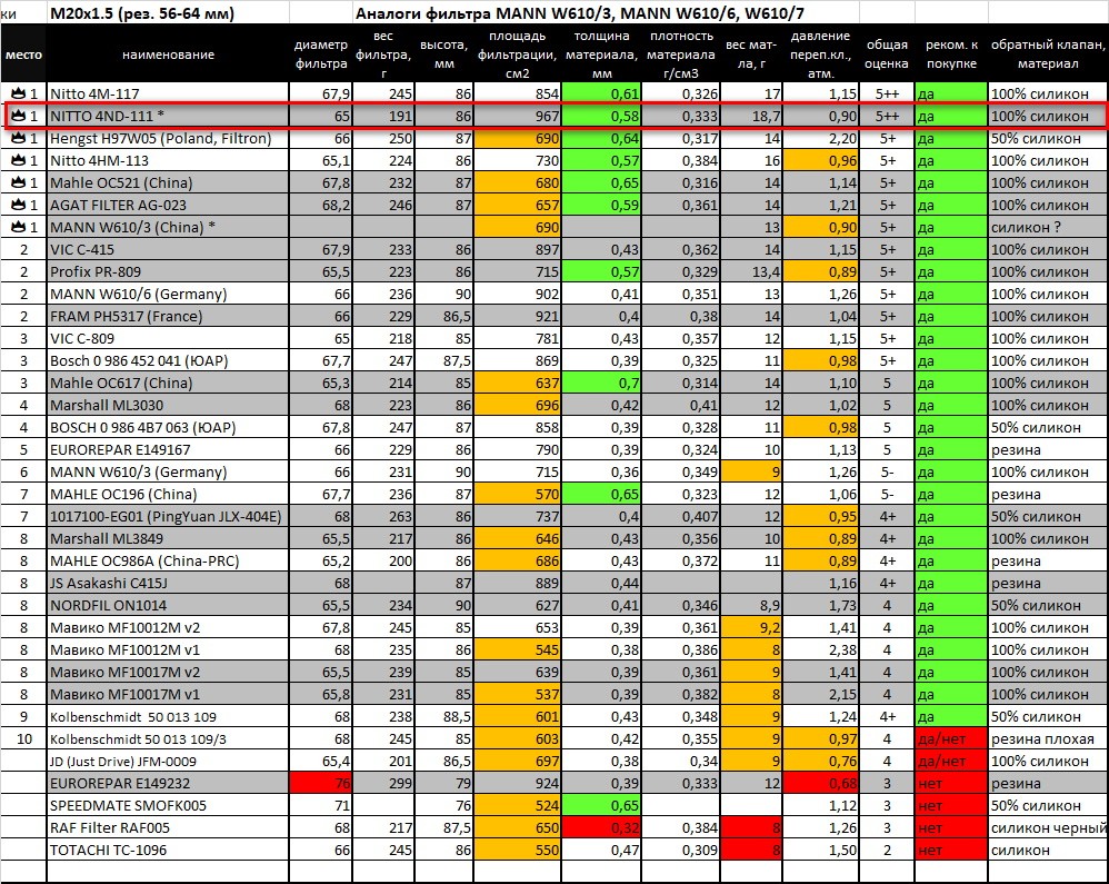

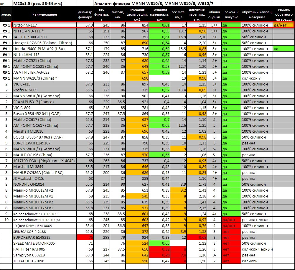

Другие аналоги фильтра в таблице Аналоги масляных фильтров MANN W610/2, W610/3, W610/6 (М20х1.5, h=85мм, Ø = 66мм)
Откуда взялось 5++ ? Хочу показать, что оцениваю данный фильтр еще чуть выше, чем
Bosch 0 986 452 041 (ЮАР)
Mahle OC521 (China)
Hengst H97W05
у которых оценка 5+!

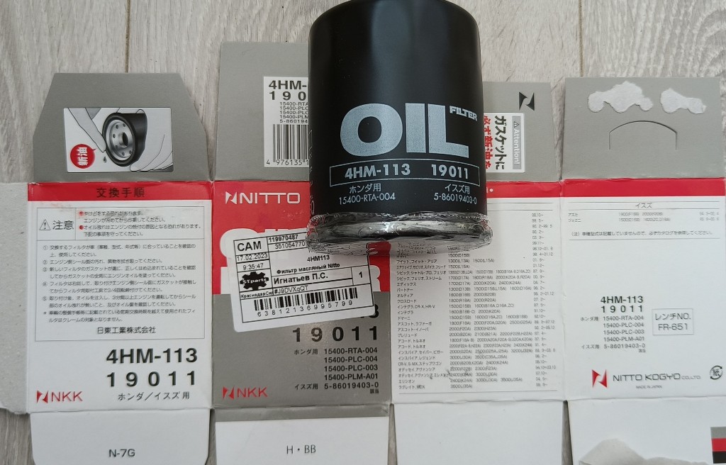

Распил масляного фильтра NITTO 4HM-113
Цена 324 руб
Фото в архиве без пережатия https://disk.yandex.ru/d/vCcE1sZD98TzvQ
Вес фильтра 224 грамма
Диаметр 65,1 мм
Высота 86 мм
Уплотнение 54-62 мм

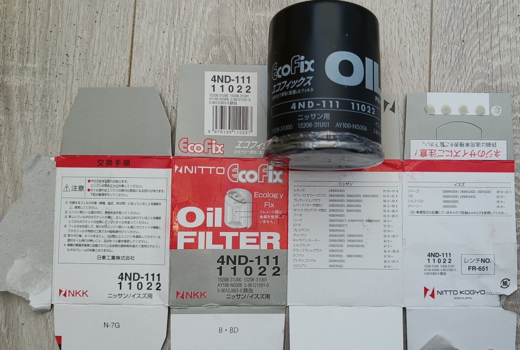

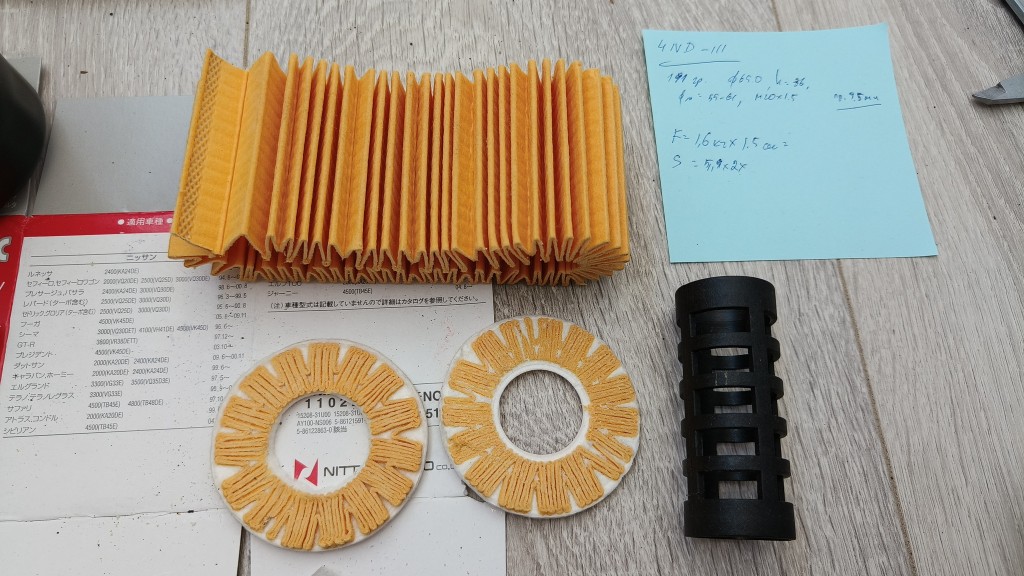

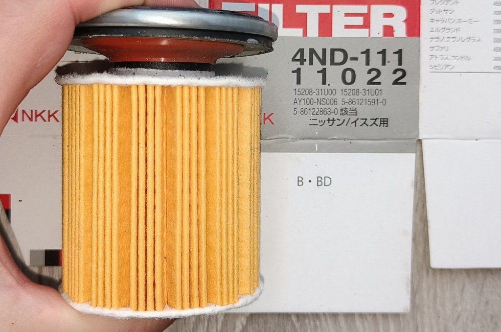

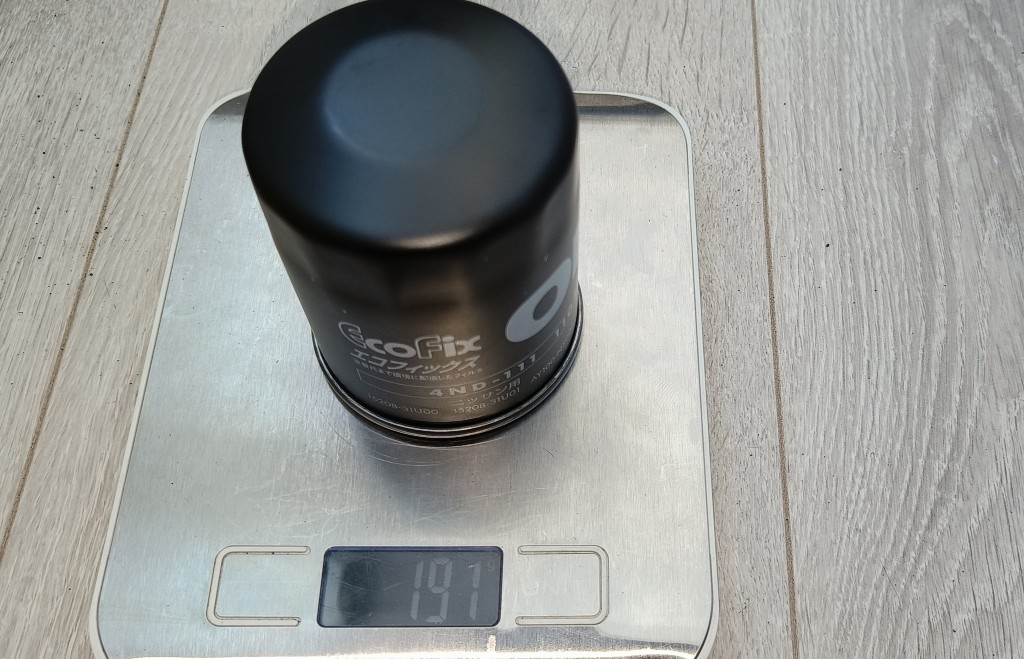

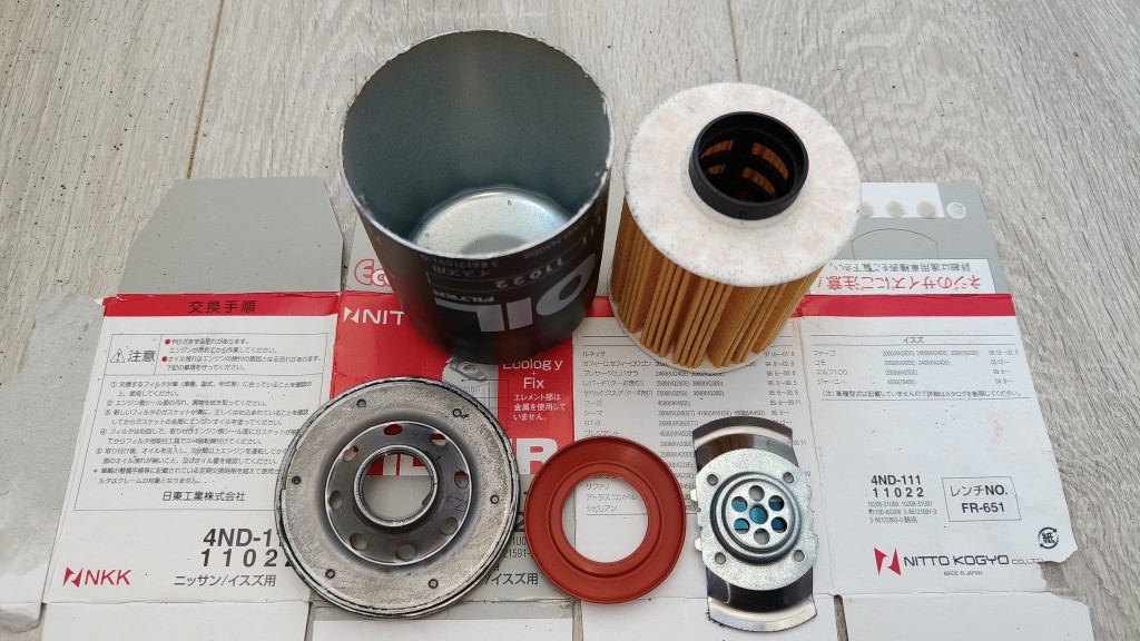

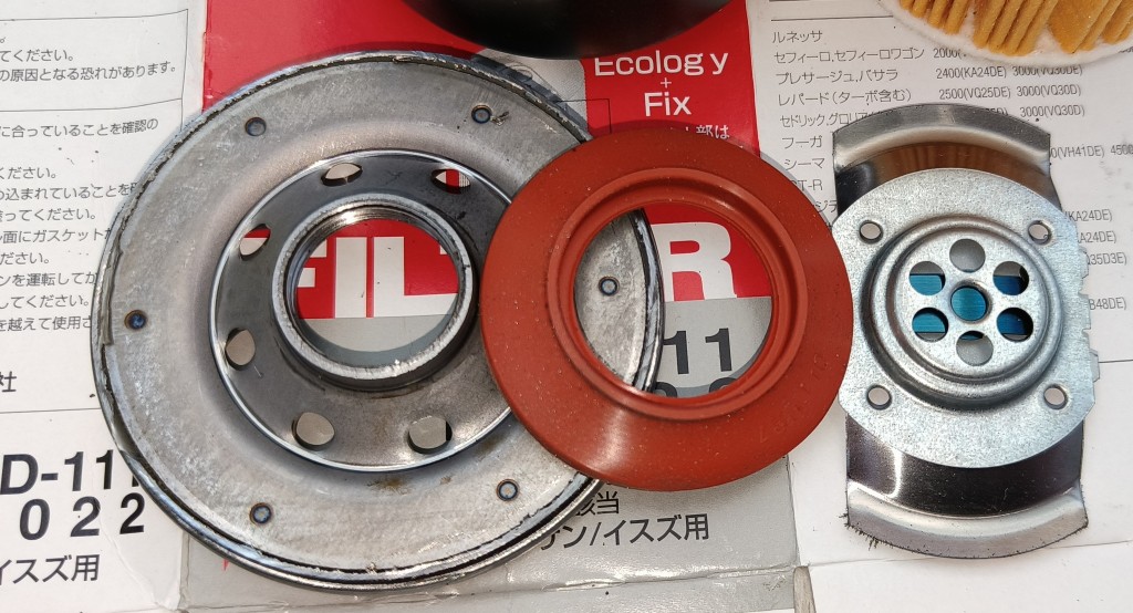

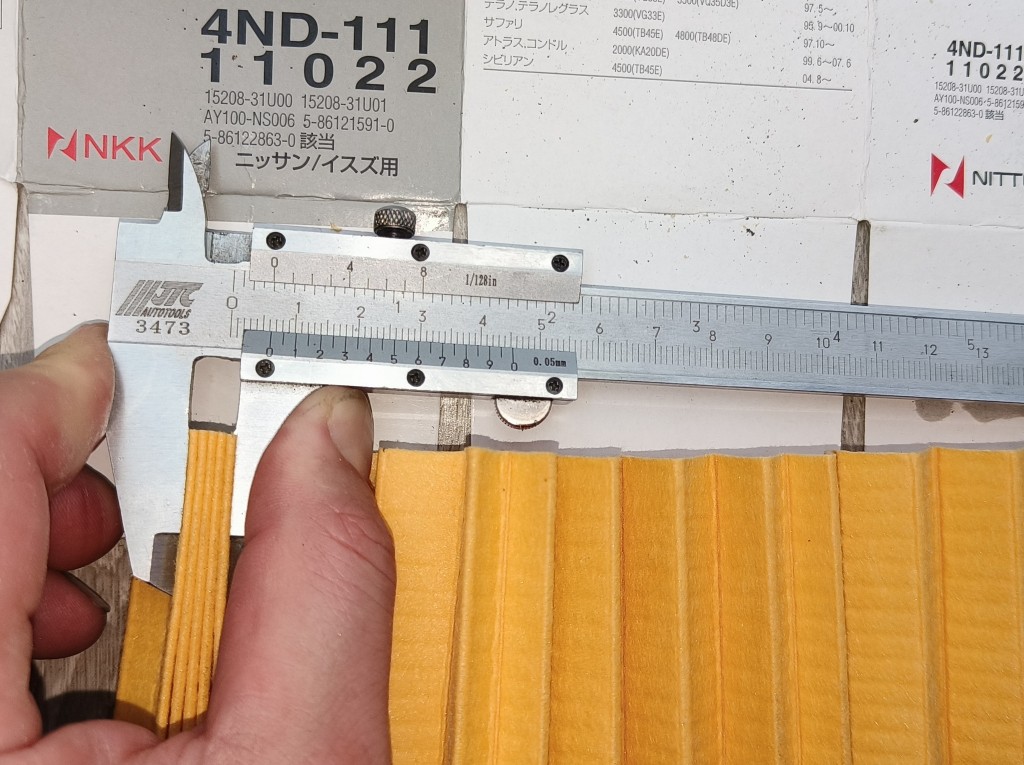

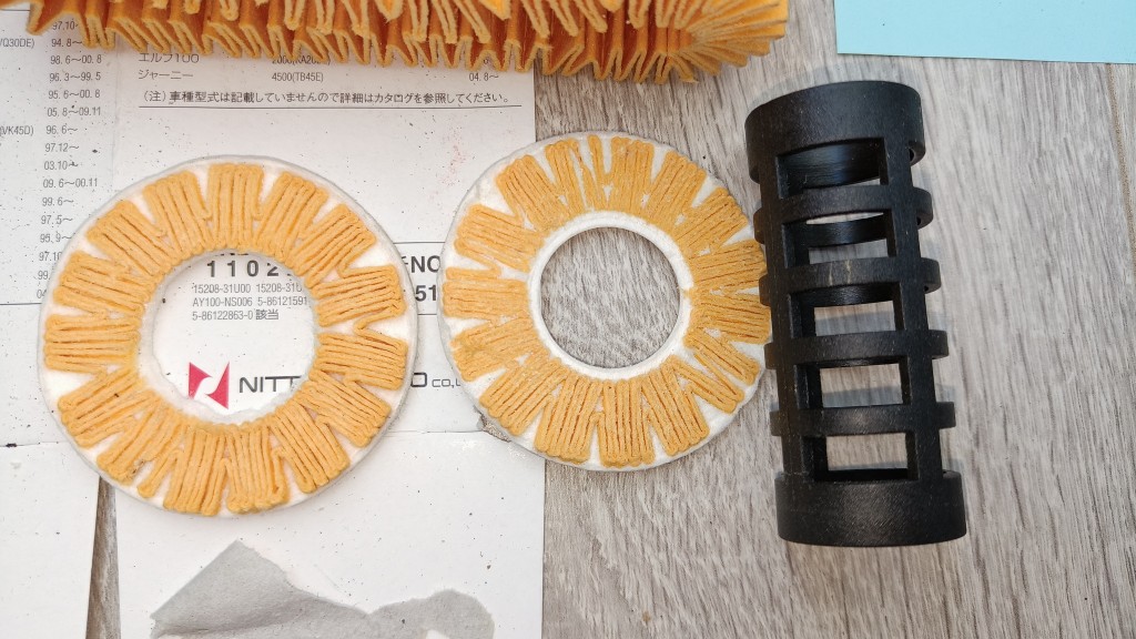

Распил масляного фильтра NITTO 4ND-111
Цена 434 руб
Куплен на WB https://www.wildberries.ru/catalog/1247 ... etail.aspx
Аналог MANN W610/3, MANN W610/6, W610/7
Вес 191 грамм
Диаметр 65,0 мм
Высота 86 мм
Уплотнение 55-61 мм

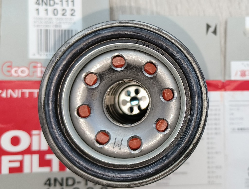

Резьба М20х1.5 (начало витка с глубины 9,5 мм)
Усилие открытия перепукного клапана 1,6 кг, диаметр седла 1,5 см, давление срабатывания 0,91 атм

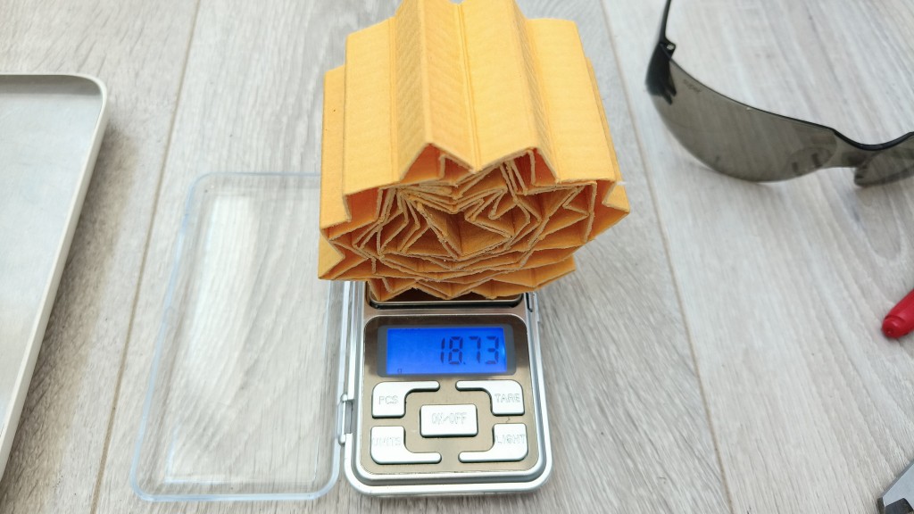

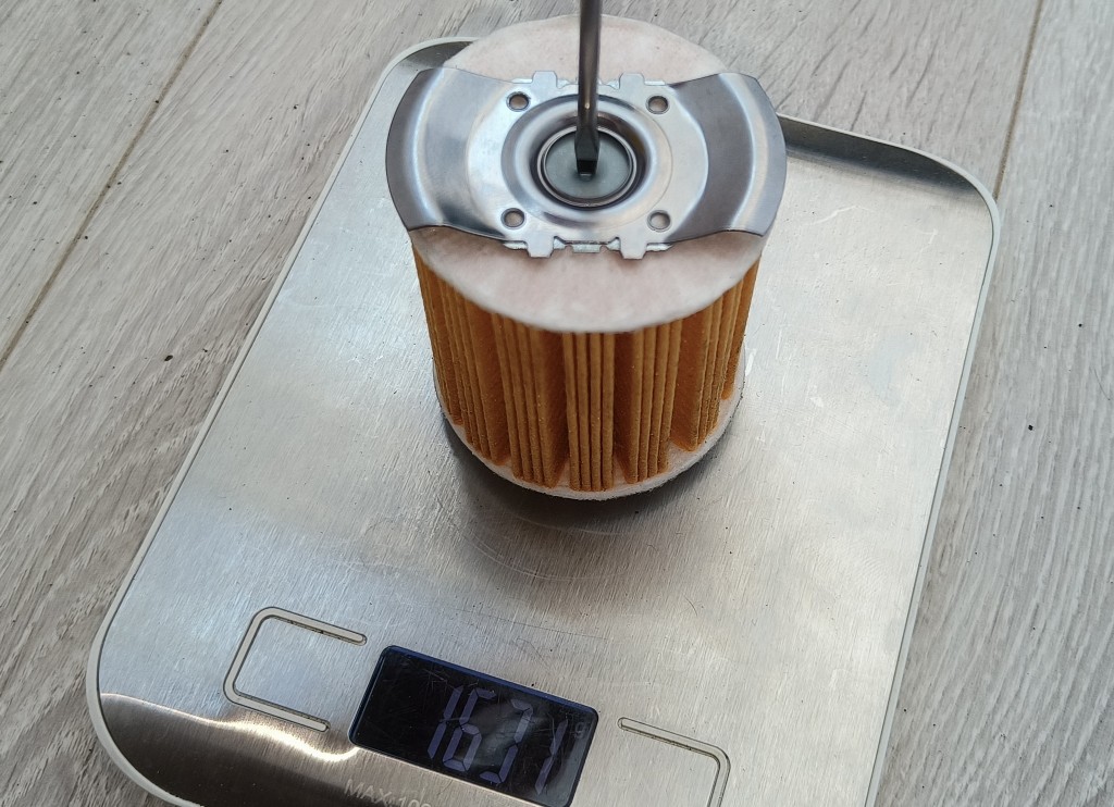

Площадь фильтрации 967 см2, толщина бумаги 0,58 мм, вес бумаги 18,7 грамм, плотность 0,333 г/см3
Резьба выполнена отлично
Обратный клапан 100% силикон, поджат в закрытом состоянии с преднатягом 1 мм
Герметичен на воздух.
Перепускной клапан что-то непонятно, первый раз с таким ноу-хау встречаюсь.
Открывается на очень небольшую щель, порядка 0,5 мм для перетока масла при срабатывании.
Сделан с применением минимального количества металла.
Торцы катушки - ткань синтетика, туба - пластик.
Бумага отличного качества, очень плотная и толстая. Как картон толщиной 0,58 мм.
Типичный материал у НИТТО.
Из-за отсутствия как таковой подпорной пружины катушка получилась на весь корпус, поэтому и такая феноменальная площадь фильтрации 967 см2
РУТУБ https://rutube.ru/video/private/8f8782d ... 869828faa/
Общая оценка 5++
Но лично мне, балконному эксперту, перепускной клапан не очень понравился.
Слишком густое масло в слишком сильные морозы может и не успеть прокачаться через такую маленькую щель перепускного клапана и что тогда ? сработает дренажный клапан в масляном насосе ? а если его нет сомнет бумагу ? Вопросы есть, ответов нет. Возможно я просто сею панику на пустом месте :) Сомнительно что я умнее инженеров отдела проектировки фильтров Nitto :)
Но для 0w-20 еще и летом фильтр будет отличный, это 100%
Другие аналоги Аналоги масляных фильтров MANN W610/2, W610/3, W610/6 (М20х1.5, h=85мм, Ø = 66мм)

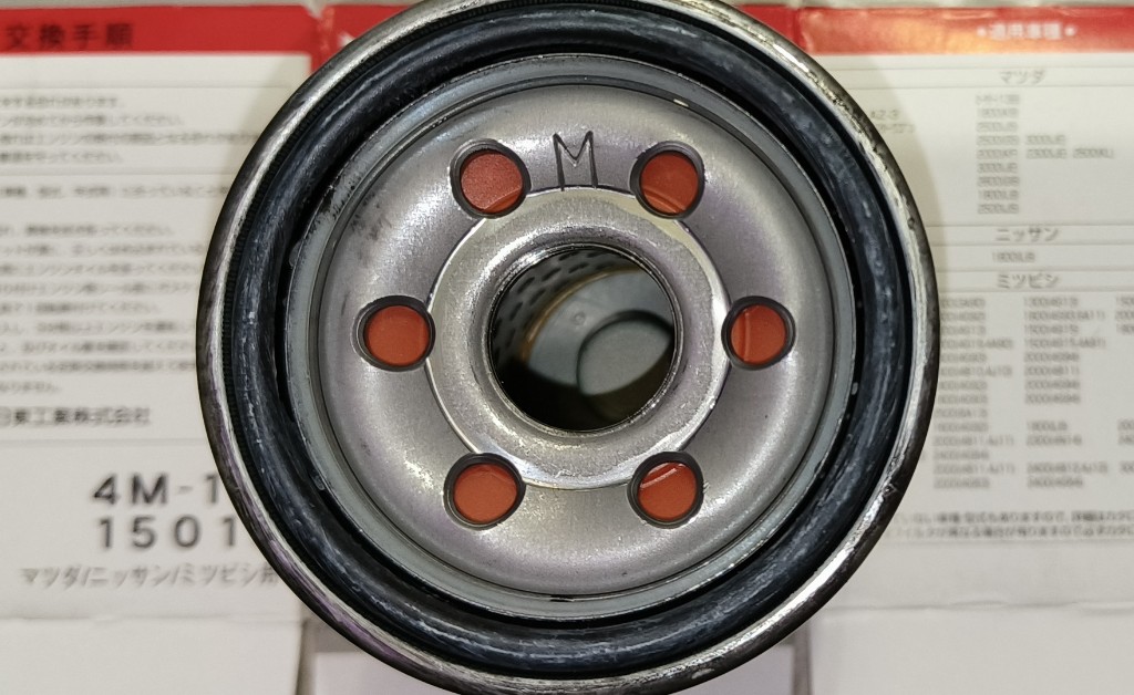

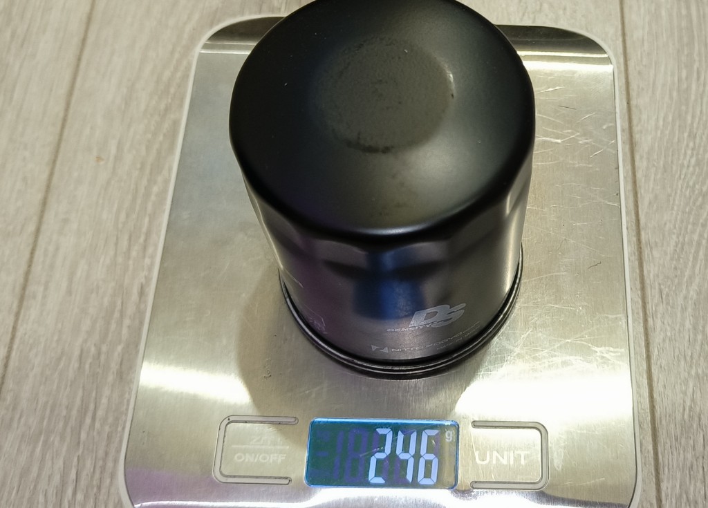

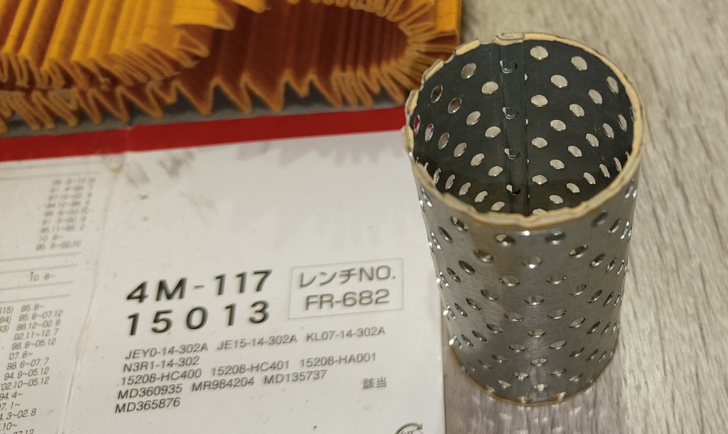

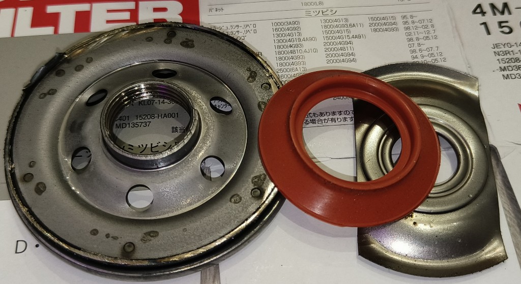

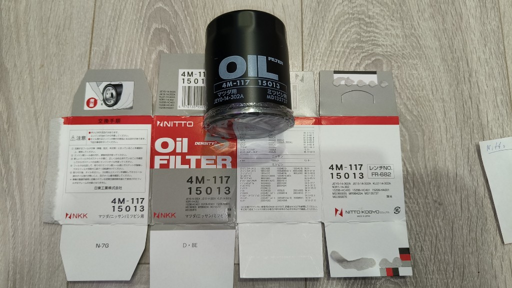

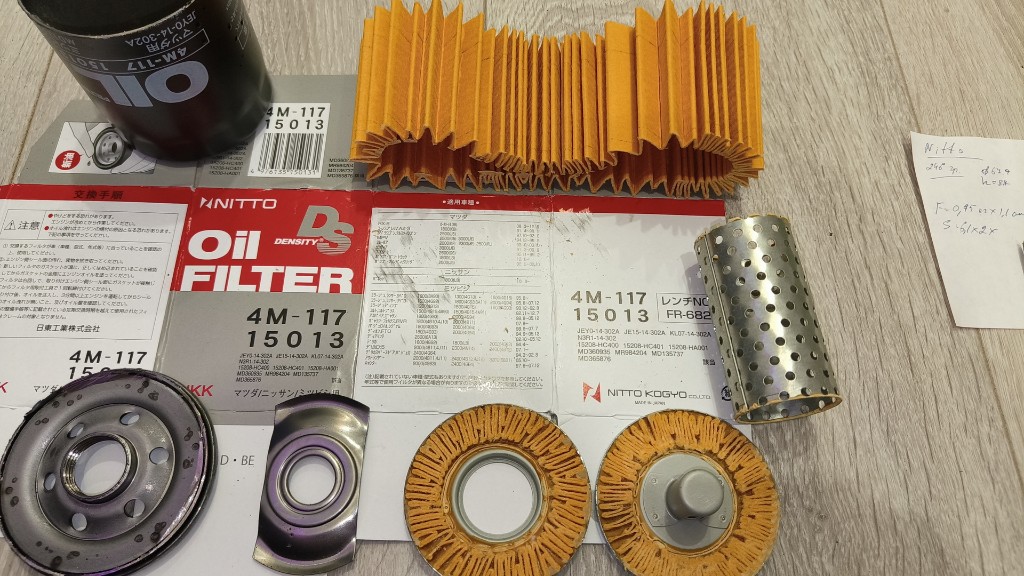

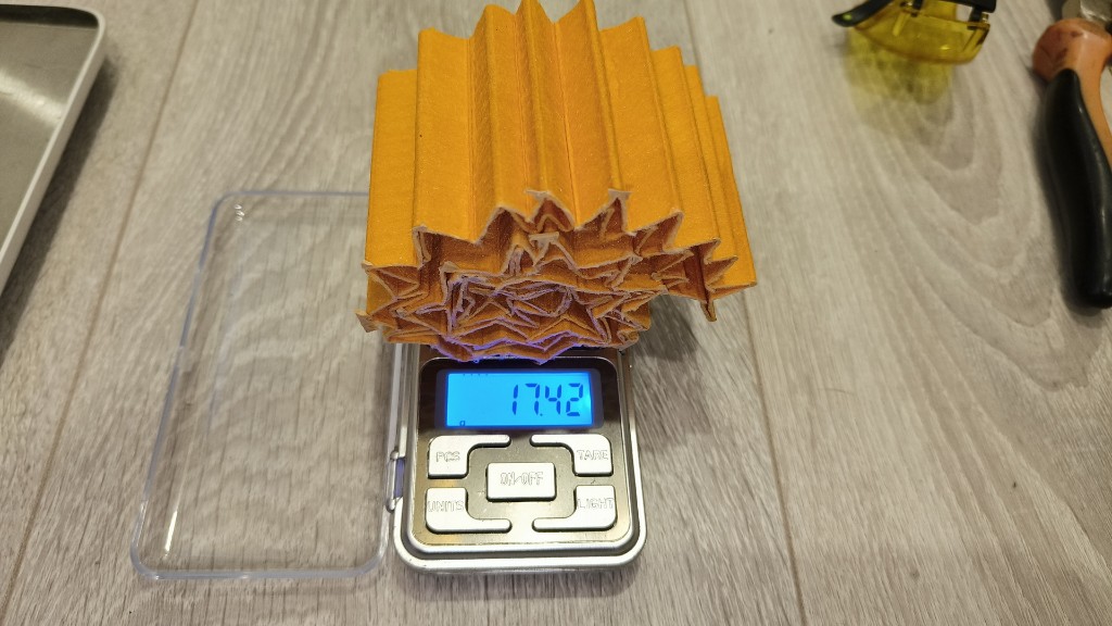

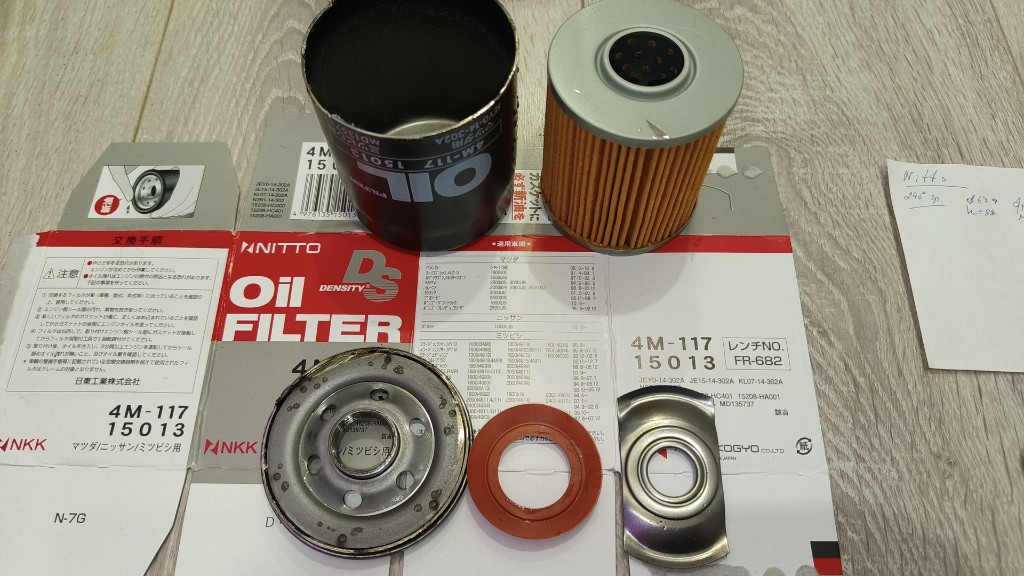

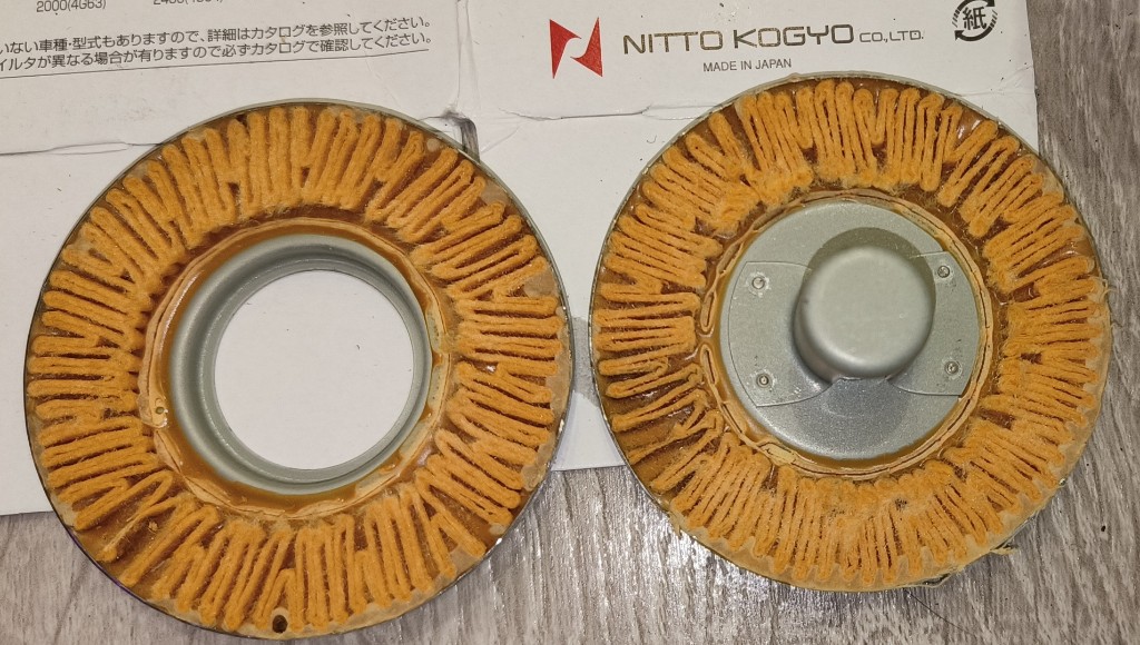

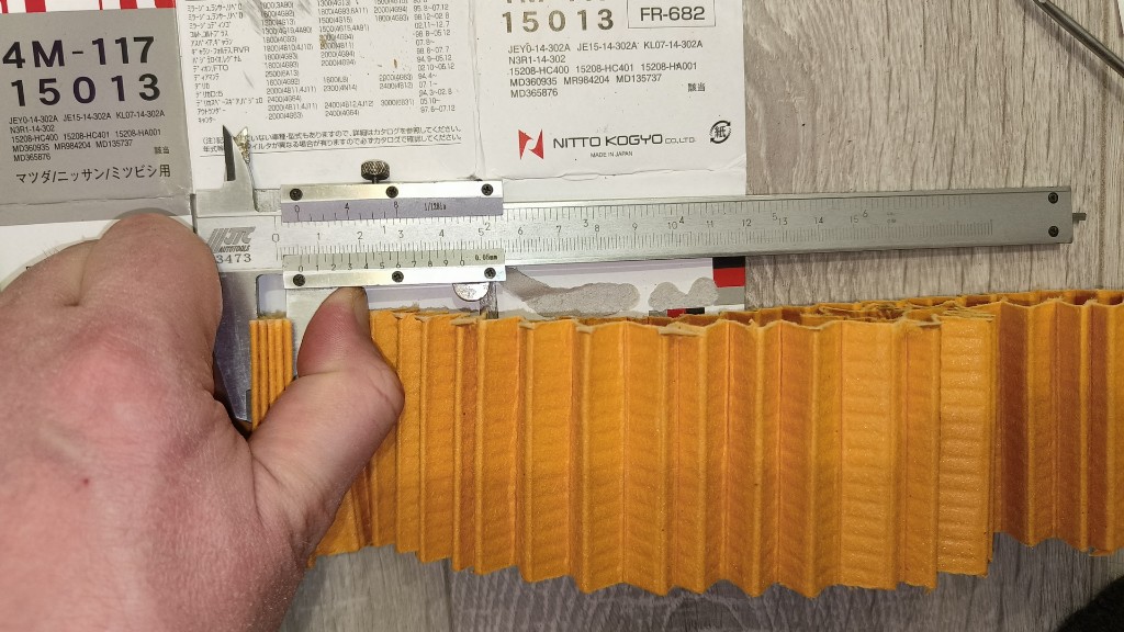

Распил масляного фильтра Nitto 4M-117
Цена 521 руб, куплен в https://www.ozon.ru/product/filtr-masly ... 227464348/
Вес фильтра 246 грамм
Диаметр 67,9 мм
Высота 87 мм
Уплотнение 57-64 мм
Резьба М20х1.5
Усилие открытия перепускного клапана 0,95 кг, диаметр седла 1,1 см, давление срабатывания 1,0 атм
Площадь фильтрации 866 см2, толщина бумаги 0,55 мм, вес бумаги 17,4 г
Резьба отличная
Обратный клапан 100% силикон, но место прилегания не совсем идеальное, нет поджатия в закрытом состоянии, на воздух сам клапан гермет, но есть небольшие утечки через завальцовку, см.видео. Герметичность 90% :) в новом фильтре, мне кажется в БУ дело будет обстоять чуть хуже.
Перепускной металл по металлу, давление срабатывания клапана ровно 1,0 атм
туба по качеству отличная, проблем нет
заливка герметиком отличная, равномерный толстый слой. Даже небольшие излишки по внешнему диаметру, но опасного чего-то нет.
Бумага ТОПовая толщиной 0,55 мм, на разрыв так же ведет себя отлично.
Фильтр кстати уже пилился Масляные фильтры NITTO (Япония) (Пост Gubkin #103595)
Не знаю зачем заказали еще один распил :)
✅ Видео
https://rutube.ru/video/private/dab220b ... 0de9639d7/
Общая оценка 5
Отличный, почти идеальный фильтр, кажется что могут быть проблемы с обратным клапаном, т.к. нет выраженного поджатия и небольшой негермет по воздуху. Но бумага ТОПовая и давление перепуска 1,0 атм - это уже признак отменной фильтрации :)
В таблицу его добавлять не стал, оставил все как было от первого распила
