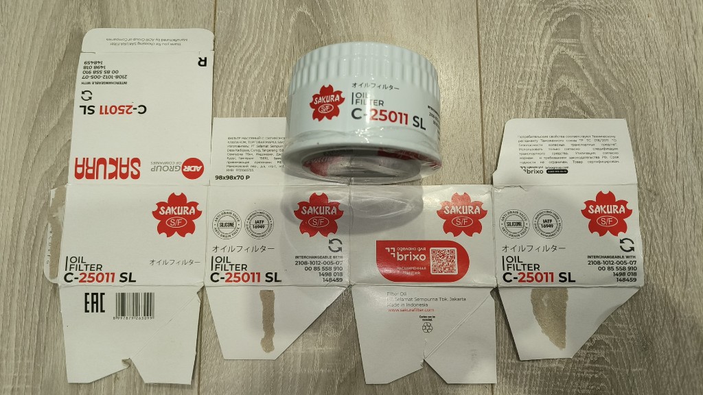

Цена 363 руб, куплен в ОЗОНе https://www.ozon.ru/product/filtr-masly ... 303886304/
Аналог MANN W914/2

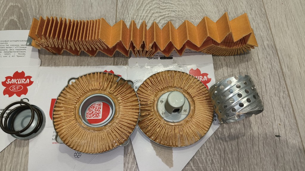

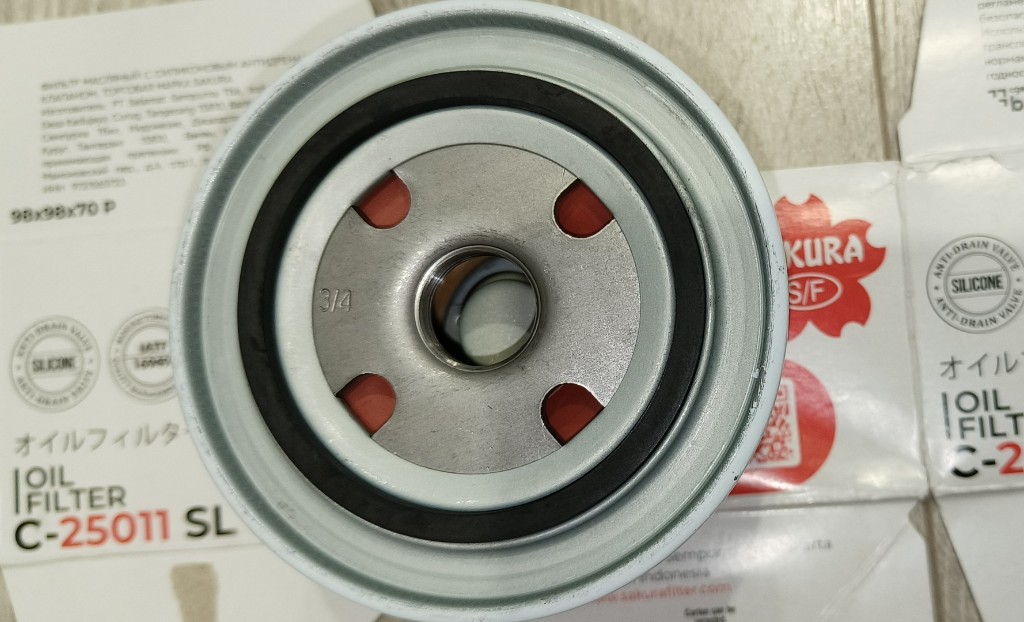

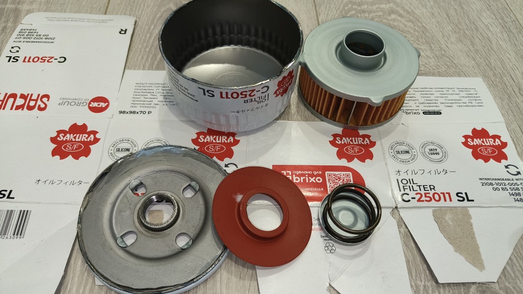

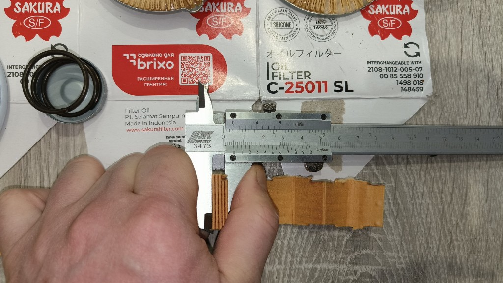

Диаметр 93,2 ммм
Высота 67 мм
Уплотнение 62-71 мм
Резьба 3/4"

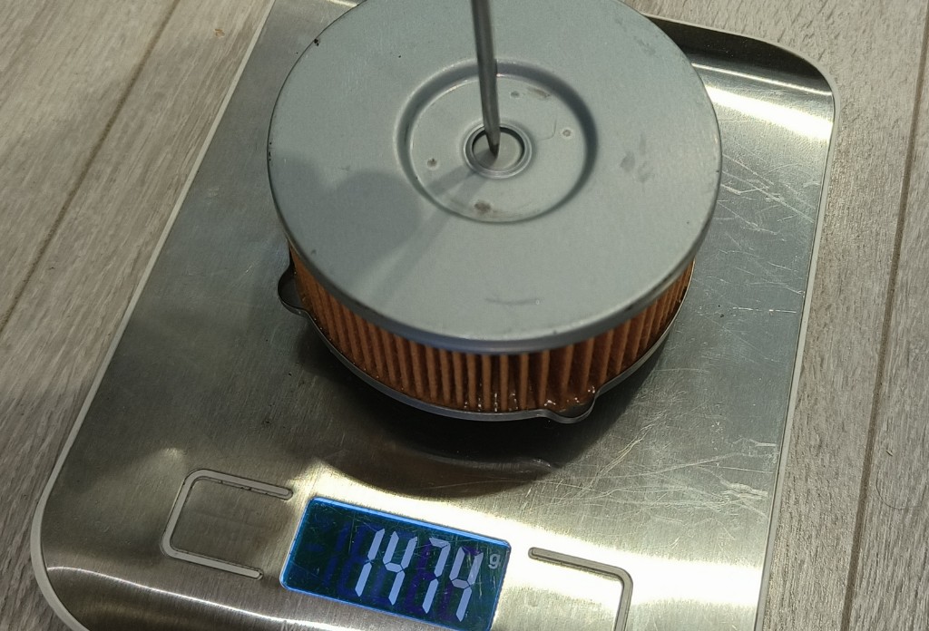

Усилие открытия перепускного клапана 1,45 кг, диаметр седла 1,2 см, давление срабатываания 1,28 атм

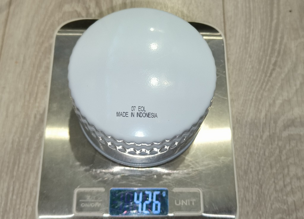

Площадь фильтрации 634 см2, толщина бумаги 0,46 мм, вес бумаги 10,7 г

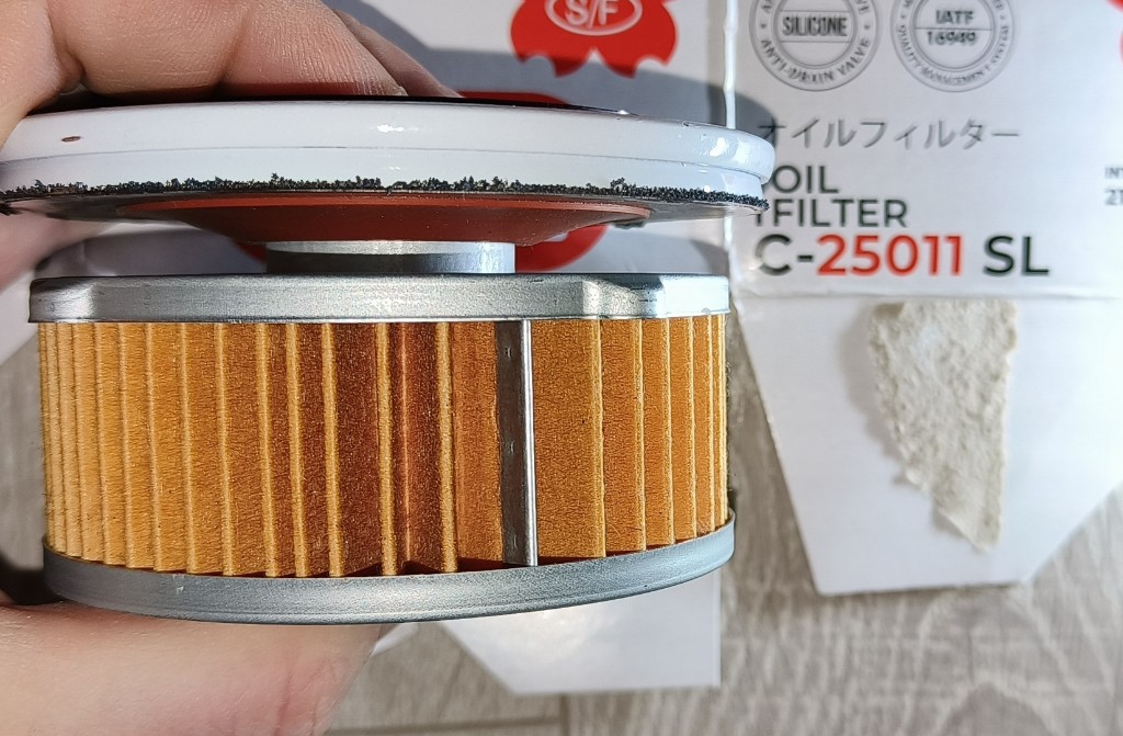

Резьтба нормальная, торец БЕЗ шлифовки
Обратный клапан 100% силикон, поджат на 1-2 мм в закрытом состоянии, на воздух гермет!
Перепускной клапан металл по металлу, давление срабатывания в норме

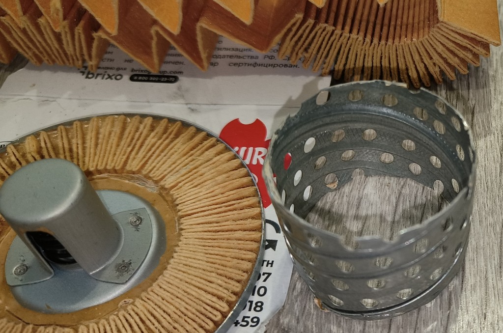

Туба обычная, опасных элементов нет

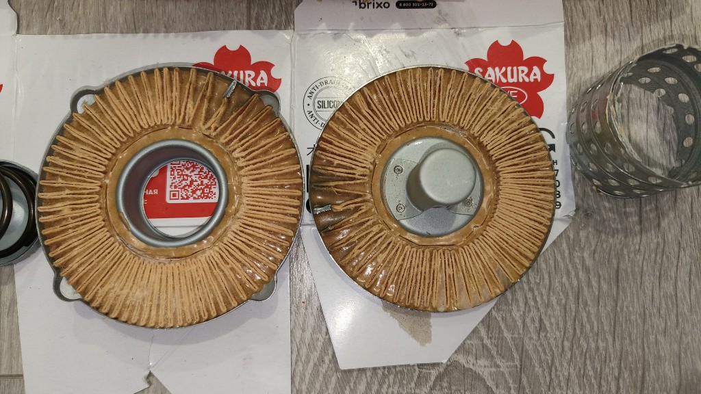

Заливка герметиком отличная, равномерный толстый слой
Бумага хорошая по тестуре и по толщине, 0,46 мм это чуть больше среднего по распилам.

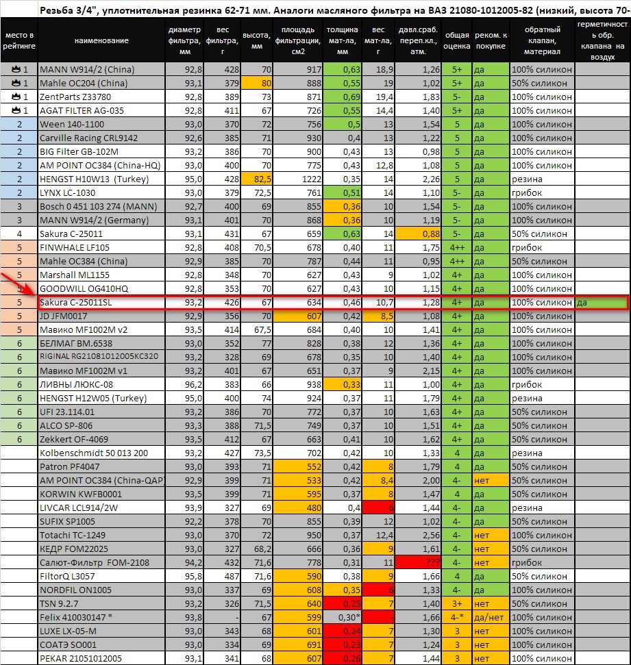

Отличается от SAKURA C-25011 Маслянные фильтры SAKURA (Пост Gubkin #106476) тем, что:
- бумагу поставили более дешевую в версии SL
- обратный клапан теперь силикон в версии SL
https://rutube.ru/video/private/c04fdfd ... 47d175b1a/
Просто хороший средний фильтр, не ТОП конечно по площади или толщине бумаги, но можно смело рекомендовать такой к установке.
Другие аналоги Аналоги масляных фильтров MANN W914/2 и W920/21 (3/4", h=69-95мм, Ø = 93 мм) ВАЗ
