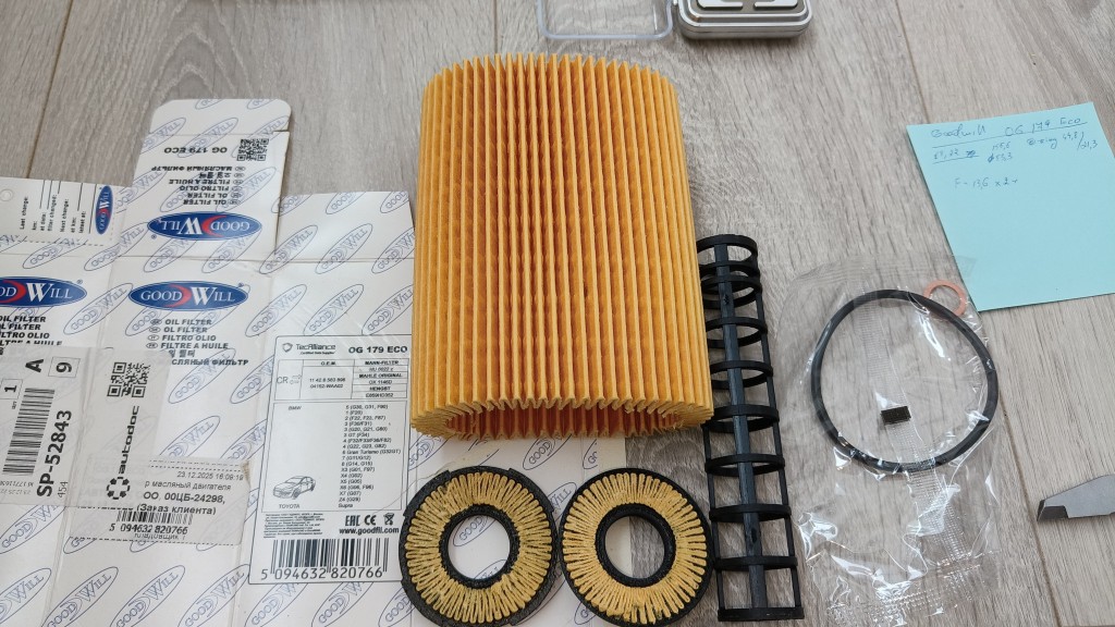

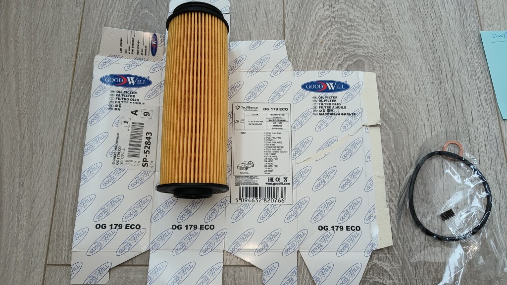

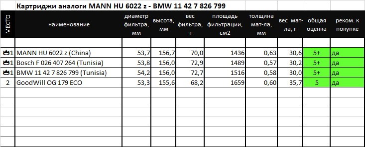

Распил масляного картриджа GoodWill OG 179 ECO
Аналог MANN HU 6022 z
Применимость BMW 11 42 7 826 799, 11 42 8 583 898 (3.0 B57, B58)

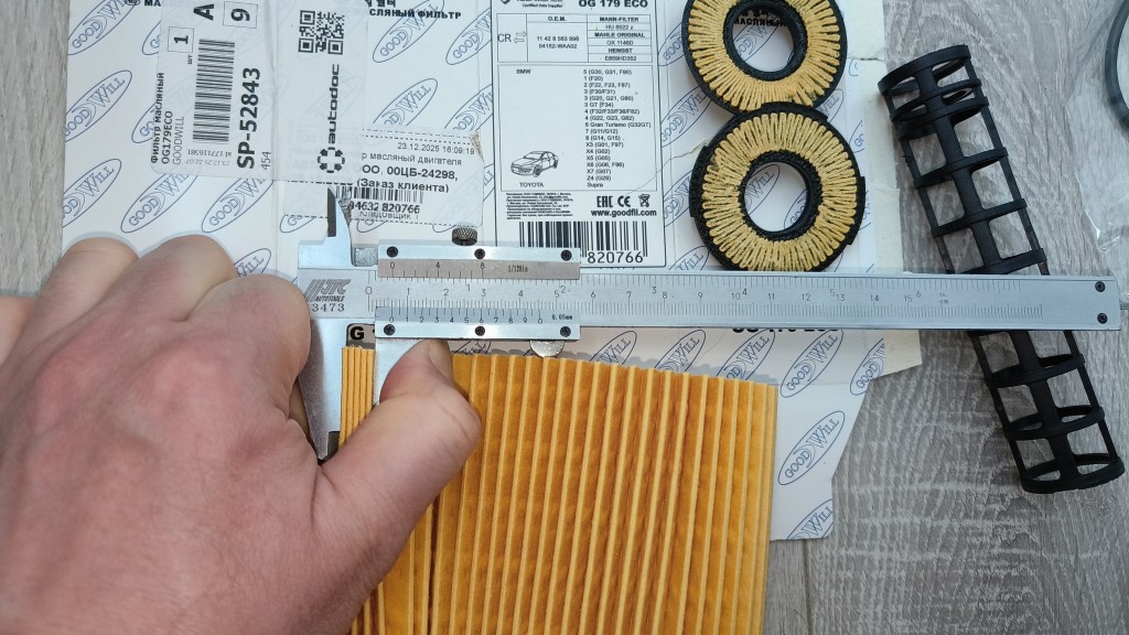

Вес 68,2 г
Высота 155,6 мм
Диаметр 53,3 мм
О-ринги 21,3 мм, 44,8 мм

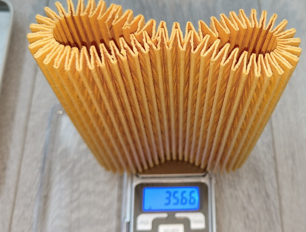

Площадь фильтрации 1659 см2, толщина бумаги 0,60 мм, вес бумаги 35,7 г.
Отличный фильтр

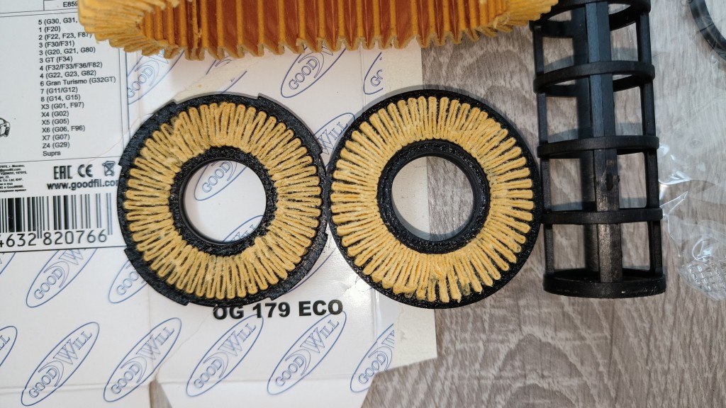

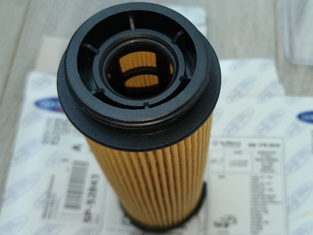

Немного пахнет дешевизной точность изготовления пластиковой тубы, о-рингов (они с такой явной полоской-швом)
Еще раз надо написать, что ВСЕ делают хорошие картриджи, т.к. тут экономия сразу видна :) Гудвил корпусной был бы явно хуже по всем параметрам!
Бумага по толщине топовая, но на разрыв как-то не изобилует волокнами, можно я хоть к этому тут придерусь :) Мне кажется, что она чуть менее эффективная чем в фильтрах MANN HU 6022 z (China) и Bosch F 026 407 264 (Tunisia)

Общая оценка 5
Другие аналоги Аналоги MANN HU 6022 z - BMW 11 42 7 826 799
