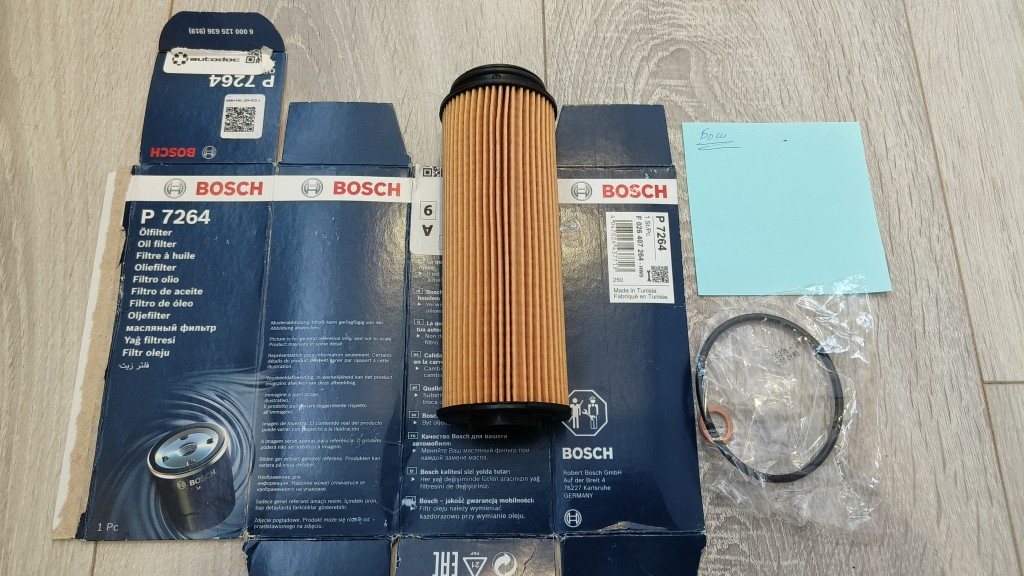

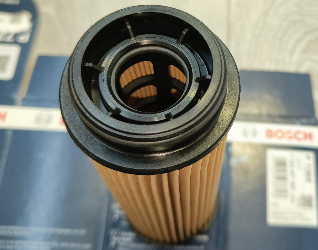

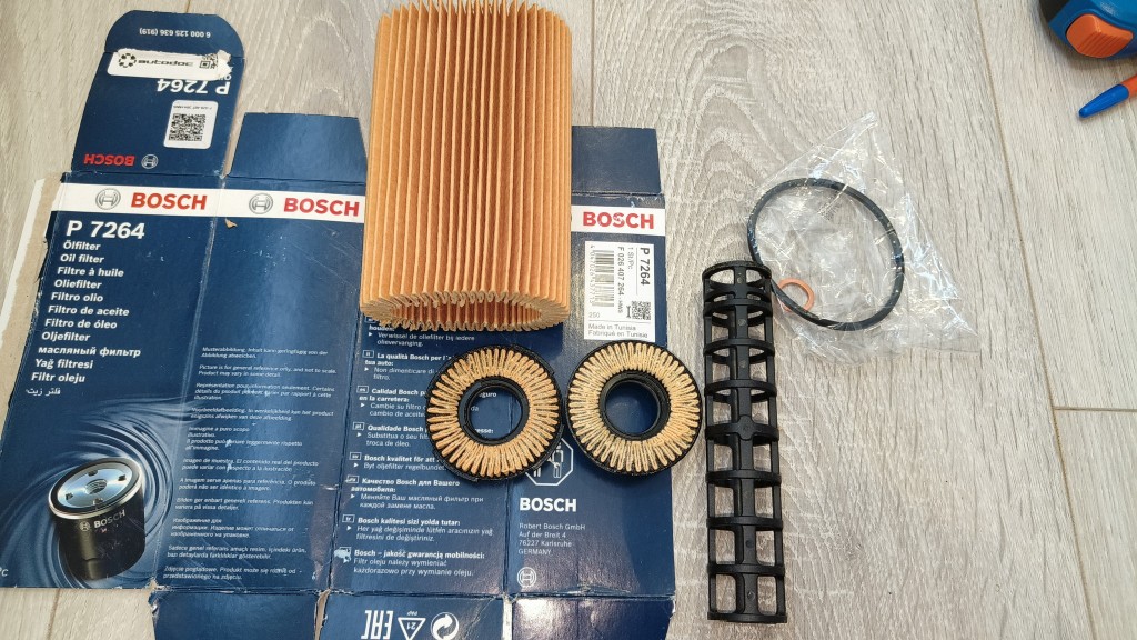

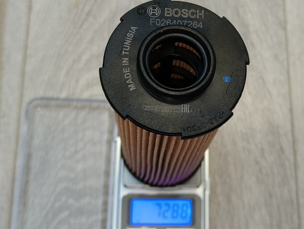

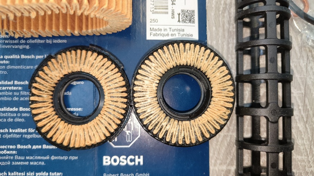

Распил масляного картриджа Bosch F 026 407 264 (Tunisia)
Аналог MANN HU 6022 z
Применимость BMW 11 42 7 826 799 (3.0 B57, B58)

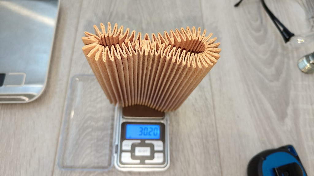

Вес 72,9 г

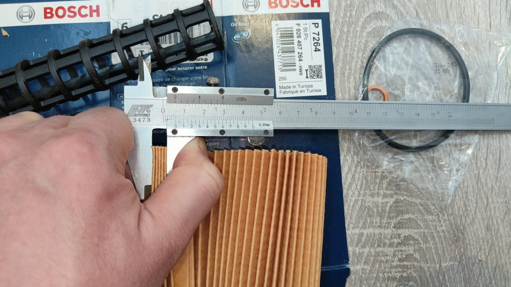

Высота 156,0 мм
Диаметр 53,8 мм
О-ринги 20,5 мм, 44,4 мм
Площадь фильтрации 1489 см2, толщина бумаги 0,57 мм, вес бумаги 30,2 г.

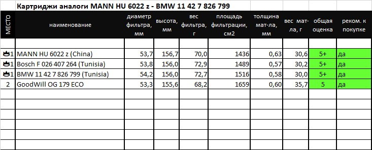

Идеальный фильтр
Придраться совершенно не к чему.
Но не стоит забывать что ВСЕ делают хорошие картриджи, т.к. тут экономия сразу видна.
https://rutube.ru/video/private/d050fe4 ... 4f879c515/
Общая оценка 5+
Другие аналоги Аналоги MANN HU 6022 z - BMW 11 42 7 826 799
