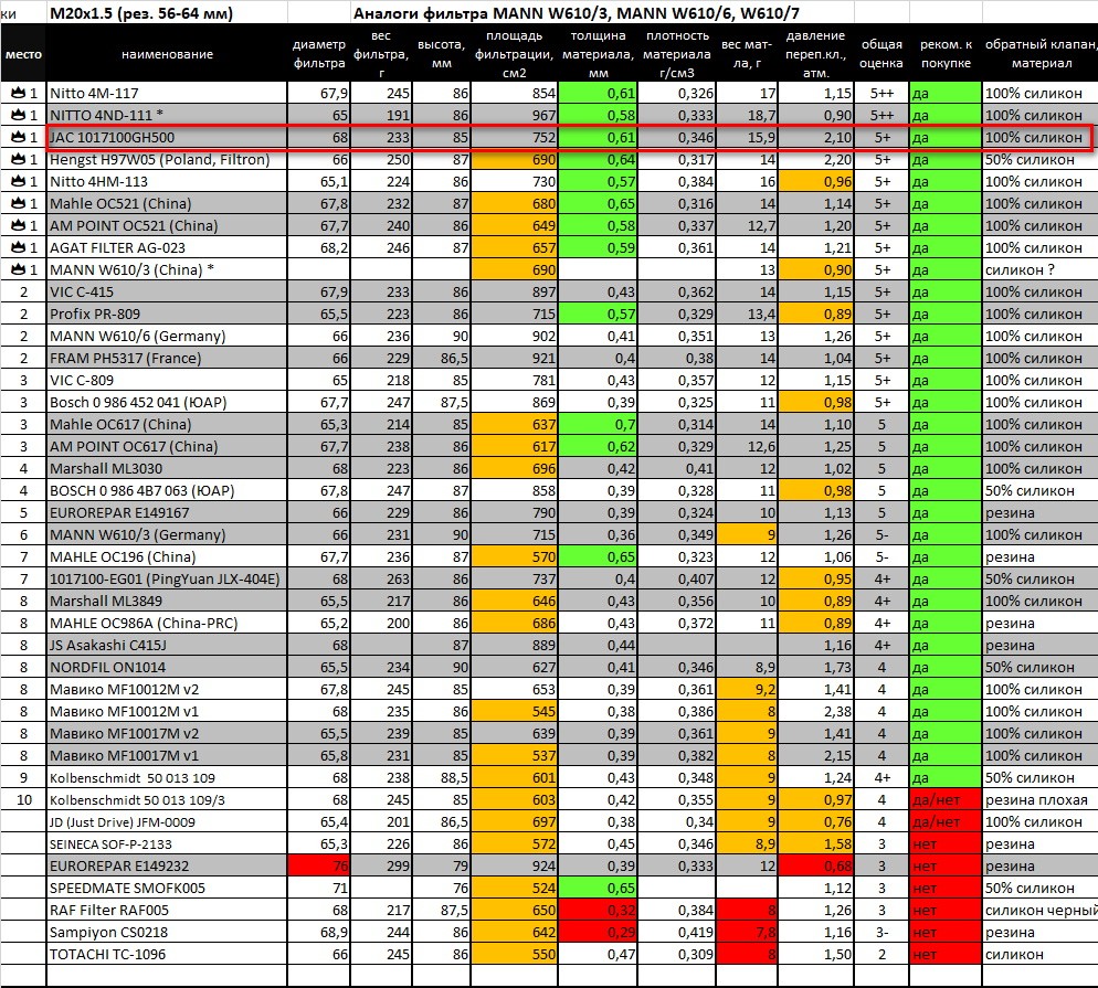

Общая оценка 3-
Кое-как фильтровать будет, но все крайне кривое и дешевое.
Уровень полуподвала. Последнее место в списке аналогов.
Другие аналоги в теме Аналоги масляных фильтров MANN W610/2, W610/3, W610/6 (М20х1.5, h=85мм, Ø = 66мм)

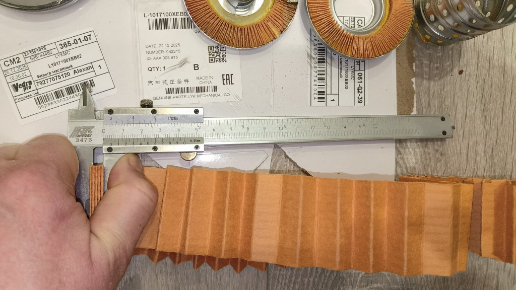

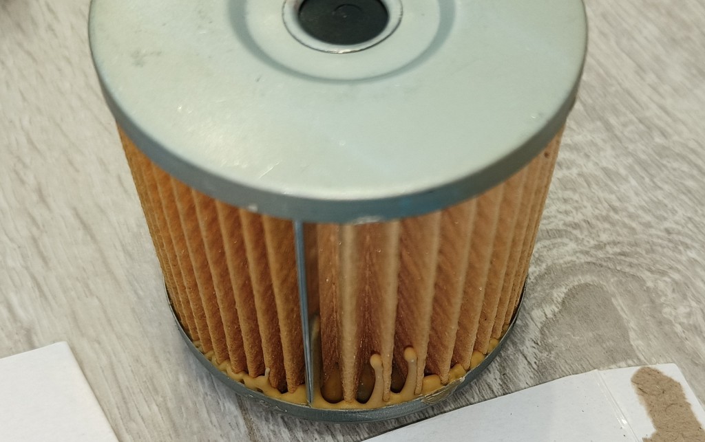

✅ Распил масляного фильтра VIKA TMC 11026
Аналог VAG 04E 115 561 H (MANN W712/95)
Цена неизвестна
Вес 285 г
Диаметр 76,2 мм
Высота 79 мм
Уплотнение 62-71 мм
Резьба 3/4"
Усилие открытия перепускного клапана 1,65 кг, диаметр седла 1,2 см, давление срабатывания 1,46 атм
Площадь фильтрации 621 см2, толщина бумаги 0,42 мм, вес бумаги 9,0 г, плотность 0,345 г/см3
Резьба грязновата, торец норм
Обратный клапан 50% силикон, поджат в закрытом состоянии и на воздух гермет! Хорошо!
Туба обычная

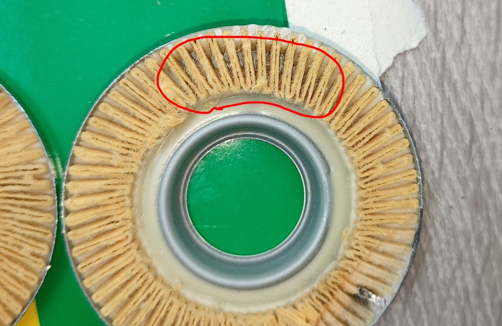

Заливка герметиком ужасная, сильные сопли с одной стороны и непроклей с другой стороны. Как будто катушка после заливка упала под стол и герметик стек на одну сторону. К - качество!
Перепускной из резины, поджат пружиной через поросячий хвост. Э - экономия.
Бумага обычная средней толщины 0,42 мм. Не плохо, но и не ТОП конечно.
✅ Видео
https://rutube.ru/video/private/d98cce1 ... efe788c89/
Общая оценка 3
Плохая оценка из-за герметика. Страшно если будет другой фильтр от этой VIKA с еще большими проблемами, тут реально может отвалится кусок герметика и полететь в двигатель по маслоканалу. Забить отверстие на вкладыш например и прочие страшилки ))
Даже если допустить, что с герметиком все было бы отлично, то площадь 621 см2 и вес бумаги 9,0 г это очень средне и до ТОПа тут как до луны.
Другие аналоги Аналоги масляных фильтров MANN W712/83 и W712/95 (3/4", h=75-90 мм, Ø = 76 мм)

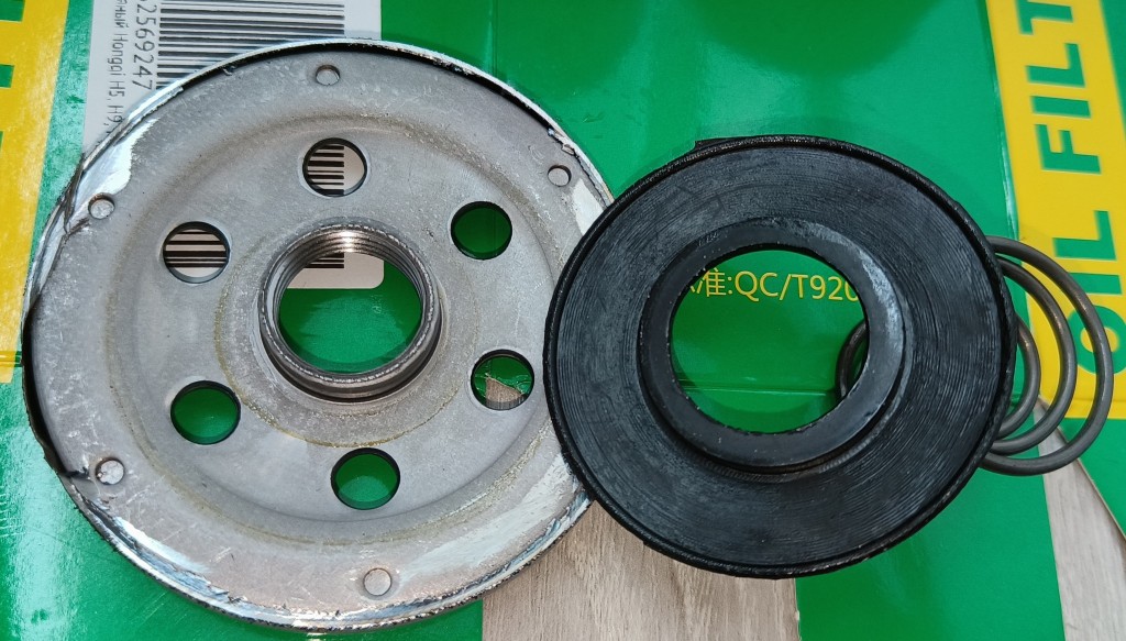

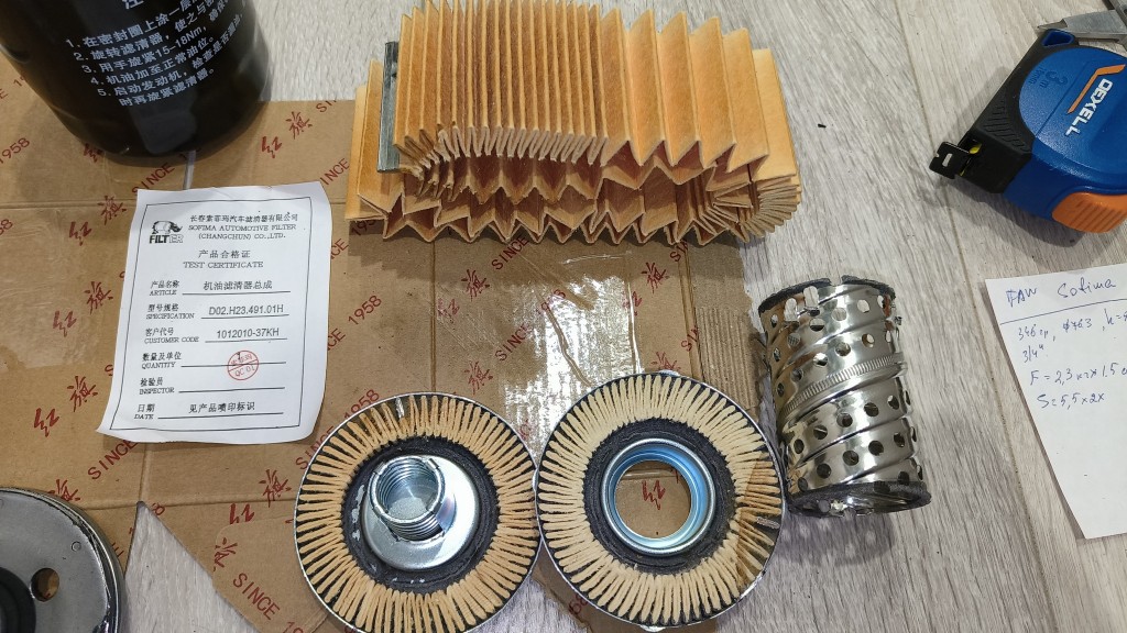

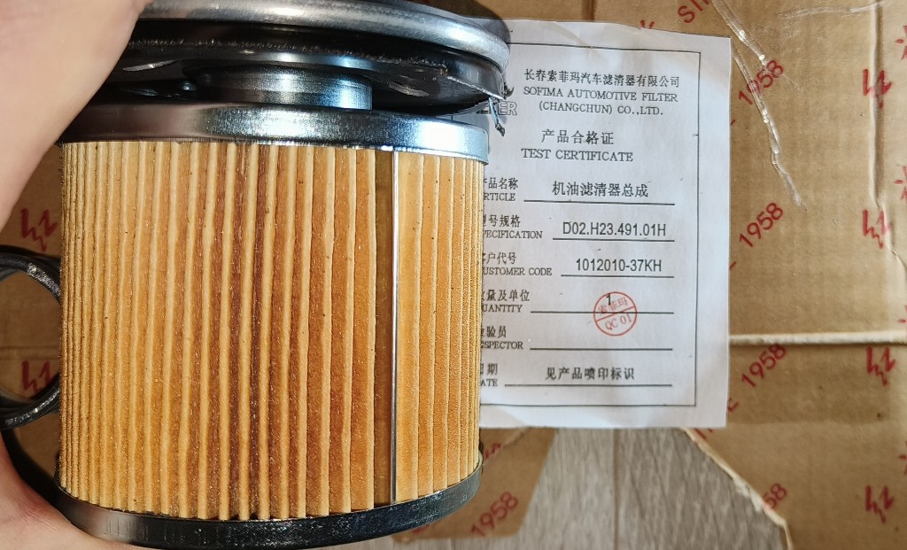

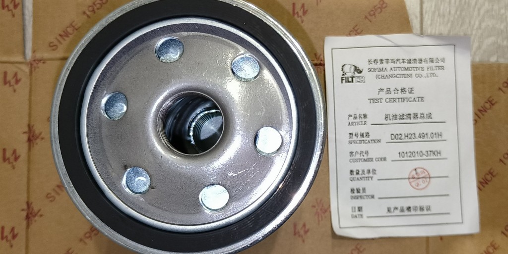

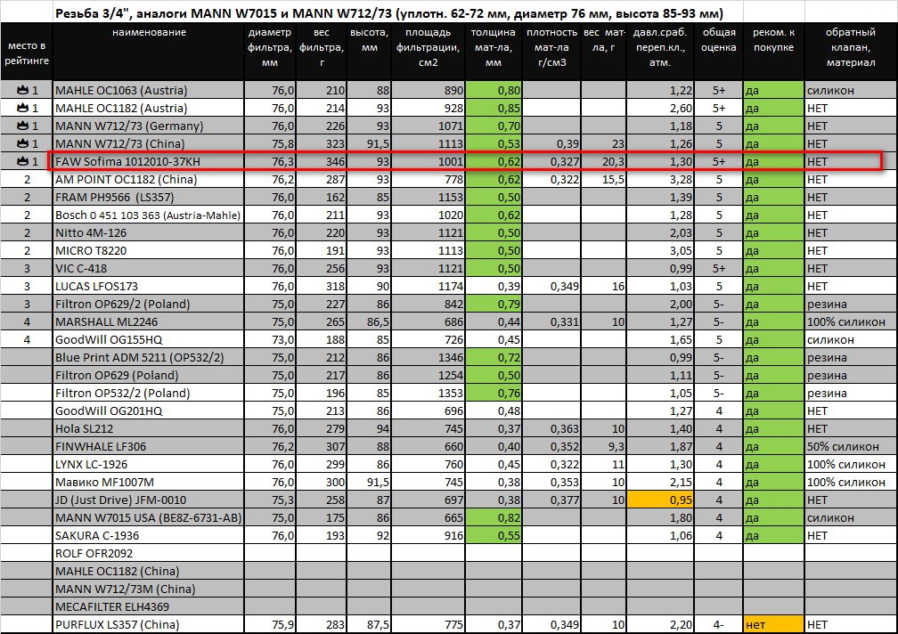

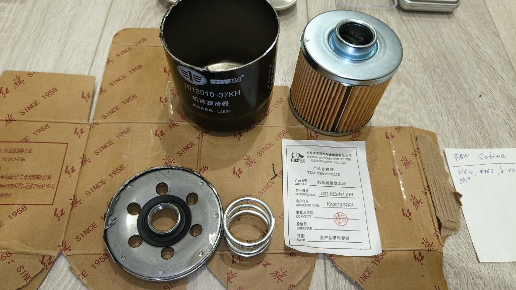

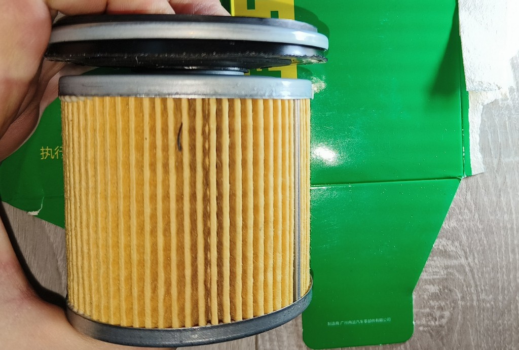

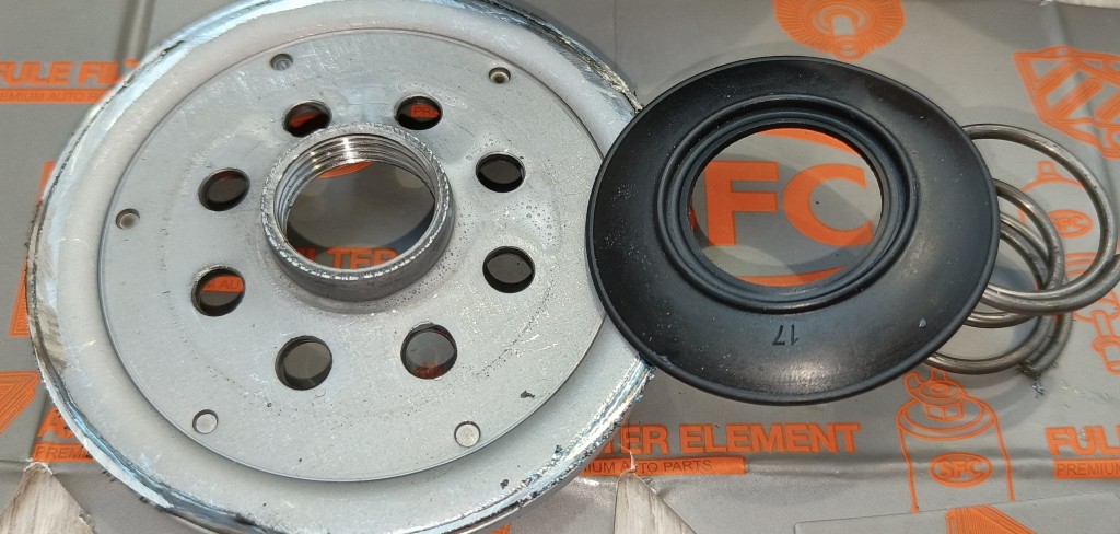

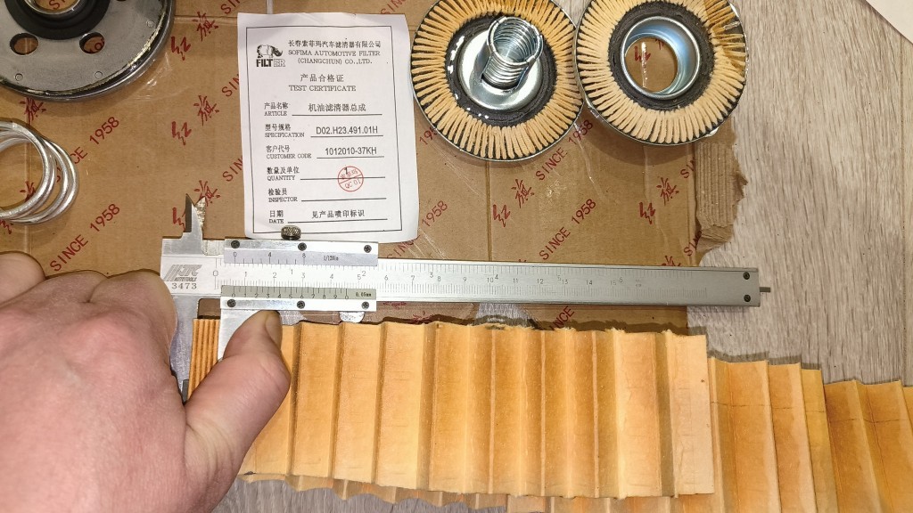

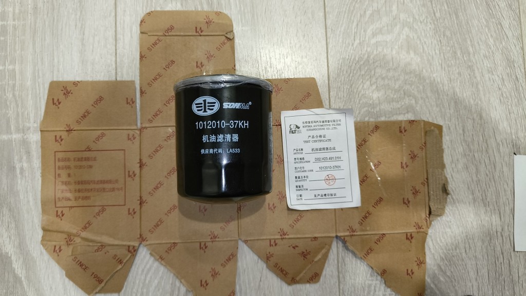

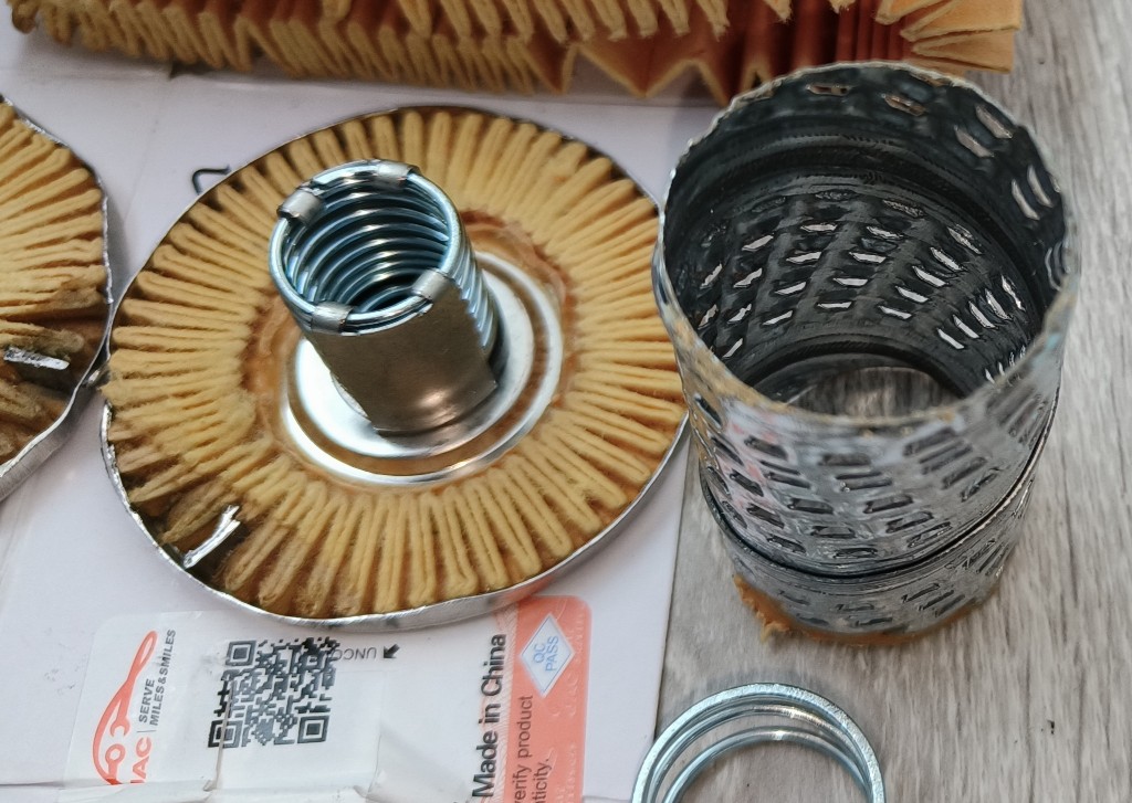

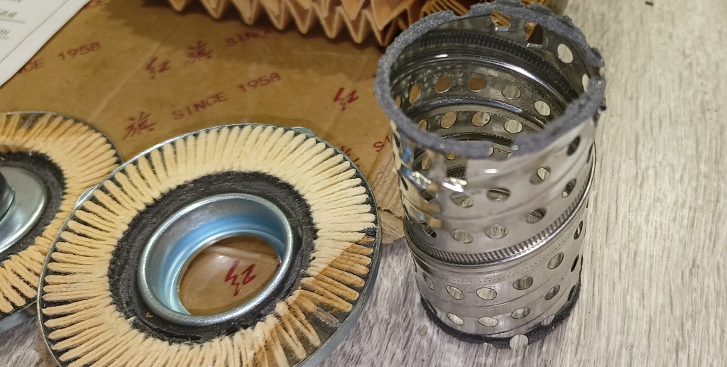

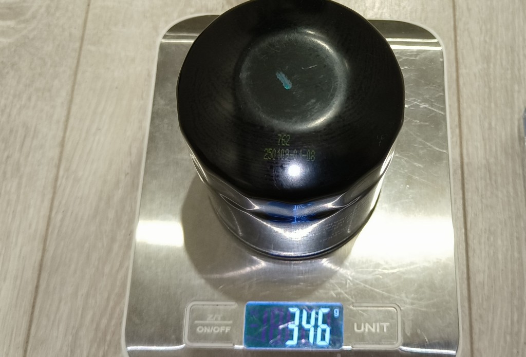

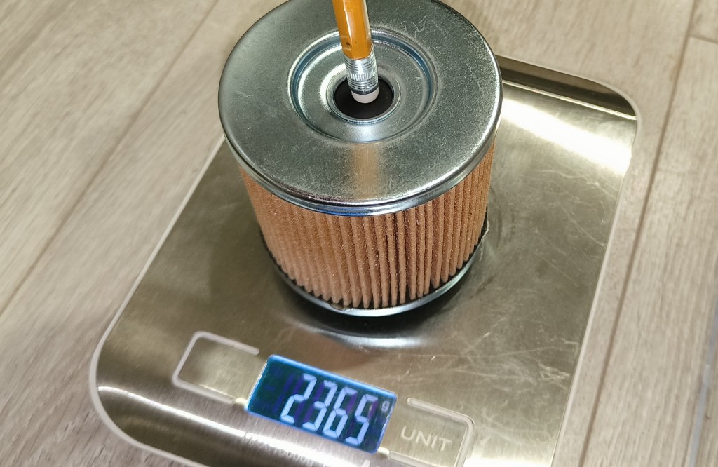

✅ Распил масляного фильтра FAW Sofima 1012010-37KH
Аналог MANN W712/73
Применимость FAW X80, FAW X80 NEW, FAW T77, FAW T55, FAW B70, FAW T99, Hongqi H5, H7, HS5, HS7
Цена 1000-2000 руб
Вес 346 г
Диаметр 76,3 мм
Высота 93 мм
Уплотнение 62-71 мм
Резьба 3/4"
Усилие открытия перепускного клапана 2,3 кг, диаметр седла 1,5 см, давление срабатывания 1,3 атм
Площадь фильтрации 1001 см2, толщина бумаги 0,62 мм, вес бумаги 20,3 г, плотность 0,327 г/см3
Резьба идеальная, торец гладкий как отполирован :)
Обратного клапана нет, есть резиновая прокладка которая разделает чистую и грязную область. Такого шика нет даже в китайском MANN W712/73 Масляные фильтры - Mann (Пост Gubkin #108586)
Перепускной клапан из резины, поджат пружиной через шайбу. Давление перепуска так же отличное в 1,3 атм

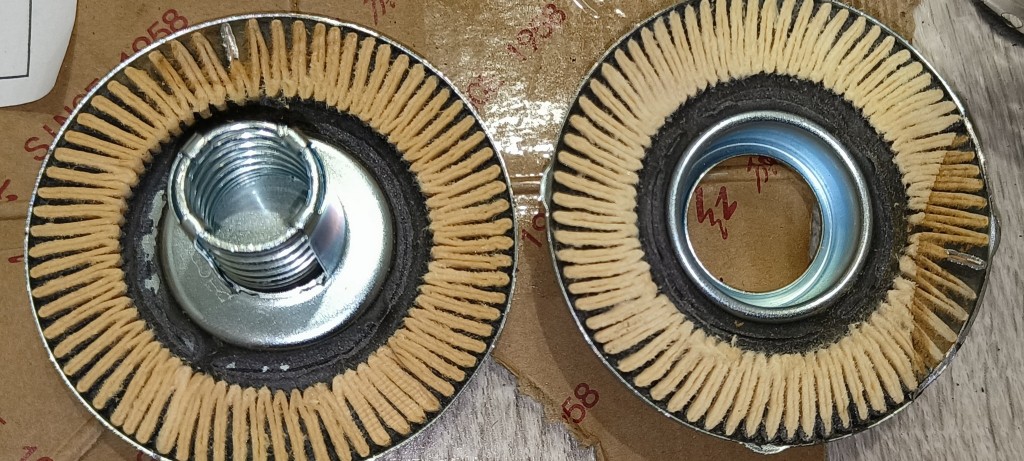

туба отличная, опасных элементов нет
Заливка герметиком отличная, равномерный толстый слой.
Очень прочный герметик, тубу еле выдрал из него.
такой черный герметик такой уже встречал в MANN W7058M (China)
Бумага уложена максимально возможно по площади. Осюда и такой рекордный вес 20,3 г. Сама бумага очень качественная, плотный картон толщиной 0,62 мм как в лучших ТОПах.
✅ ВИДЕО
https://rutube.ru/video/private/540968f ... e6ab0dc69/
Общая оценка 5+
Идеальный фильтр.
Минус только цена, ну за 1300р его можно взять, что очень дорого конечно.
Тот же MANN W712/73 (China) можно найти в 2 раза дешевле, качество будет такое же.
Другие аналоги Аналоги масляных фильтров MANN W712/73 и MANN W7015 (3/4", h=85-93мм, Ø = 76мм) на двигатели Ford/Mazda
Либо как вариант вообще уйти на немецкие аналоги "Резьба 3/4", диаметр 76 мм, высота 80-100 мм, уплотнительная резинка 62-72 мм. Аналоги MANN W712/83 и MANN W712/95" Аналоги масляных фильтров MANN W712/73 и MANN W7015 (3/4", h=85-93мм, Ø = 76мм) на двигатели Ford/Mazda
будет тоже самое ПЛЮС обратный клапан на входе масла. Не поменшает, зато дешевле и выбор больше :)

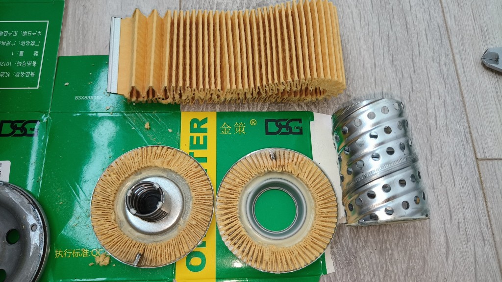

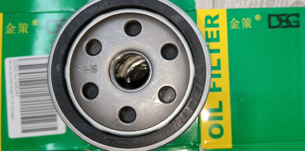

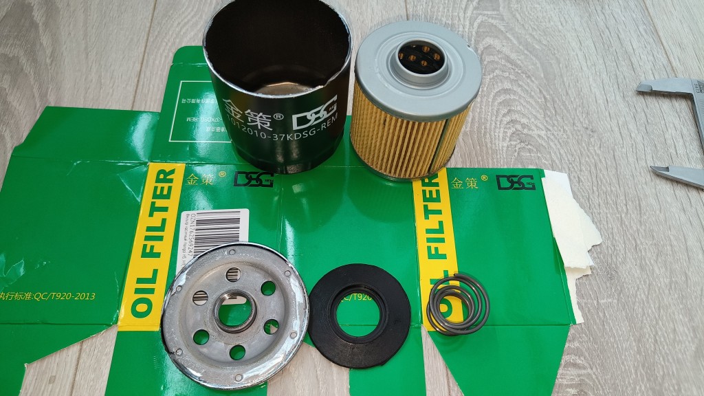

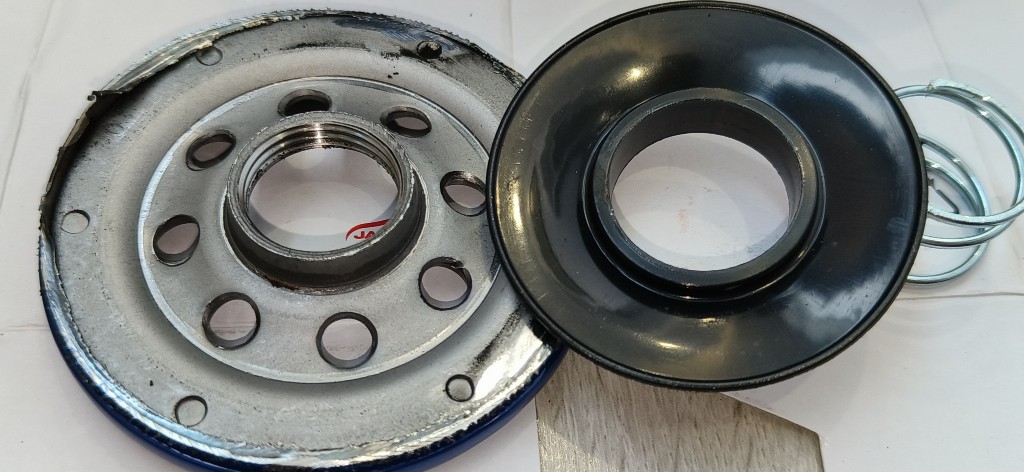

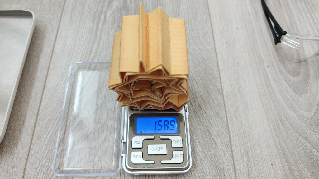

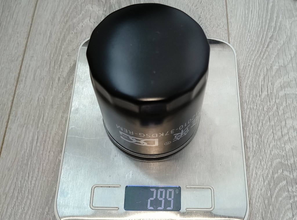

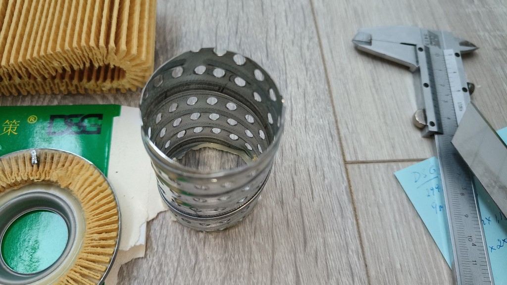

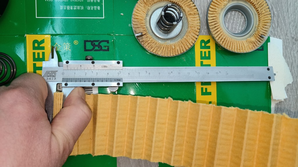

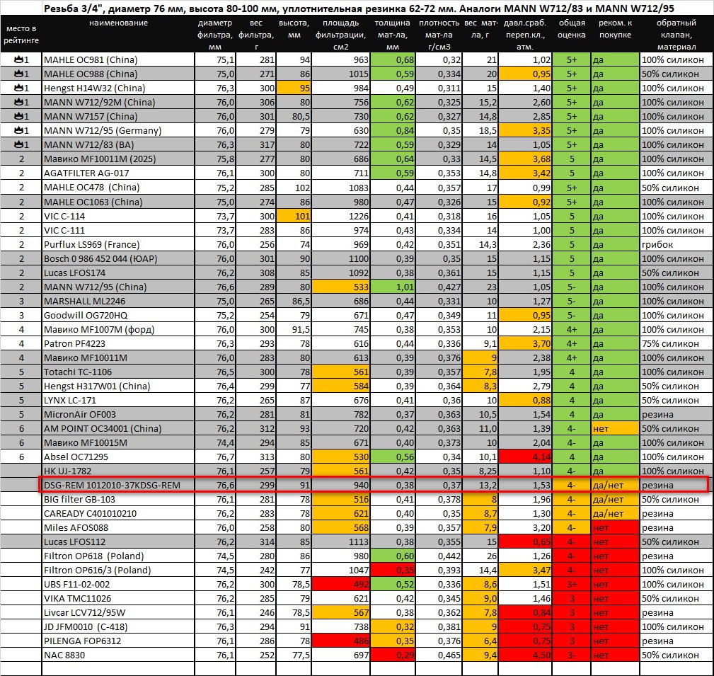

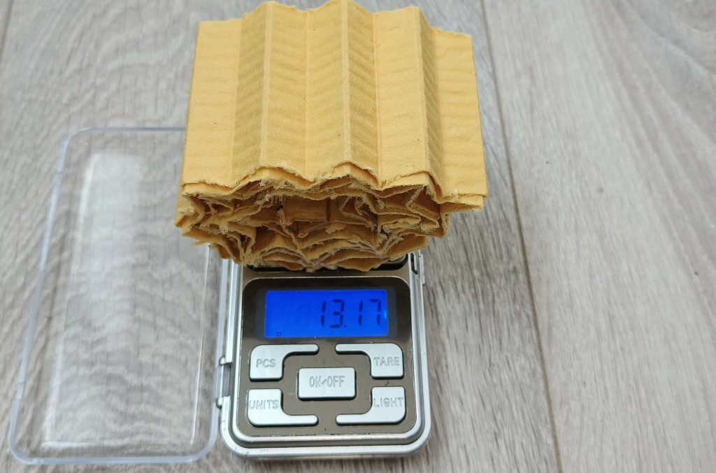

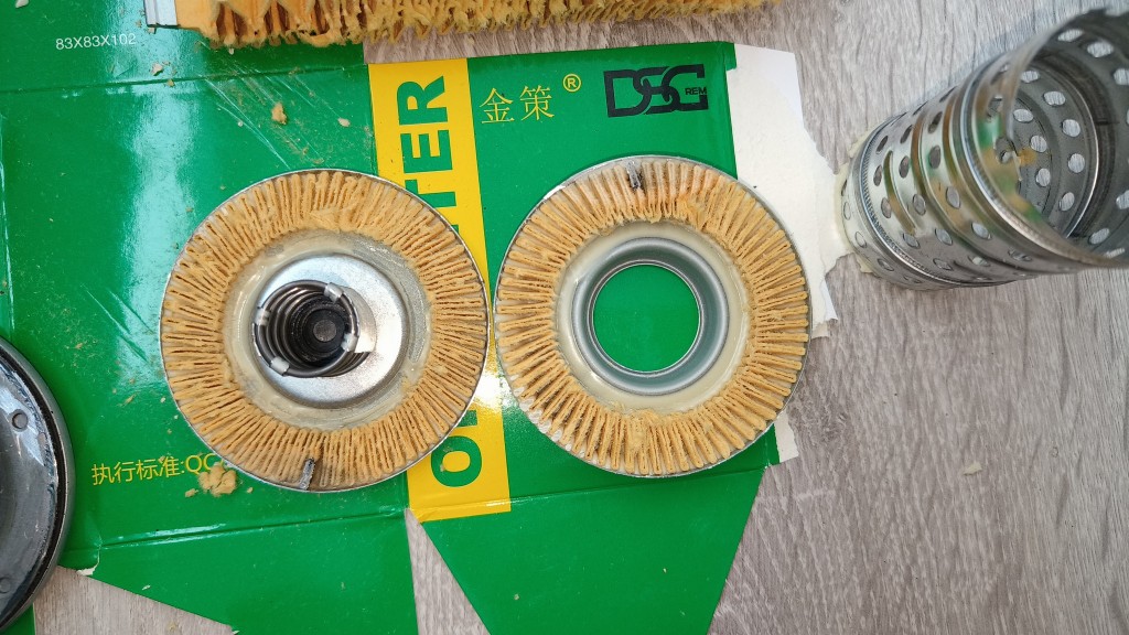

Распил масляного фильтра DSG-REM 1012010-37KDSG-REM
Цена 304 руб
Куплен на ОЗОНе https://www.ozon.ru/product/dsg-rem-fil ... 208098956/
Аналог MANN W712/83 и MANN W7015
Вес 299 грамм
Диаметр 76,6 мм
Высота 91 мм
Уплотнение 62-71 мм
Резьба 3/4"
Усилие открытия перепускного клапана 1,45 кг, диаметр седла 1,1 см, давление срабатывания 1,53 атм
Площадь фильтрации 940 см2, толщина бумаги 0,38 мм, вес бумаги 13,2 г, плотность 0,370 г/см3
Резьба нормальная, торец без заусенцев
Обратный клапан выглядит ужасно, с облоем. Не гермет, воздухом продувается так, как будто вообще нету клапана.
Сделан из резины немного поджат в закрытом состоянии.
Перепускной клапан из пластика, давления срабатывания отличное.
Туба обычная, опасных элементов нет
Заливка герметиком посредственная, слой очень тонкий, есть пробел в герметике, обведен на фото красным маркером.
Бумага обычная среднего качества, толщиной всего 0,37 мм.
https://rutube.ru/video/private/ef97733 ... e818398bf/
Общая оценка 4-
Не рекомендован к покупке

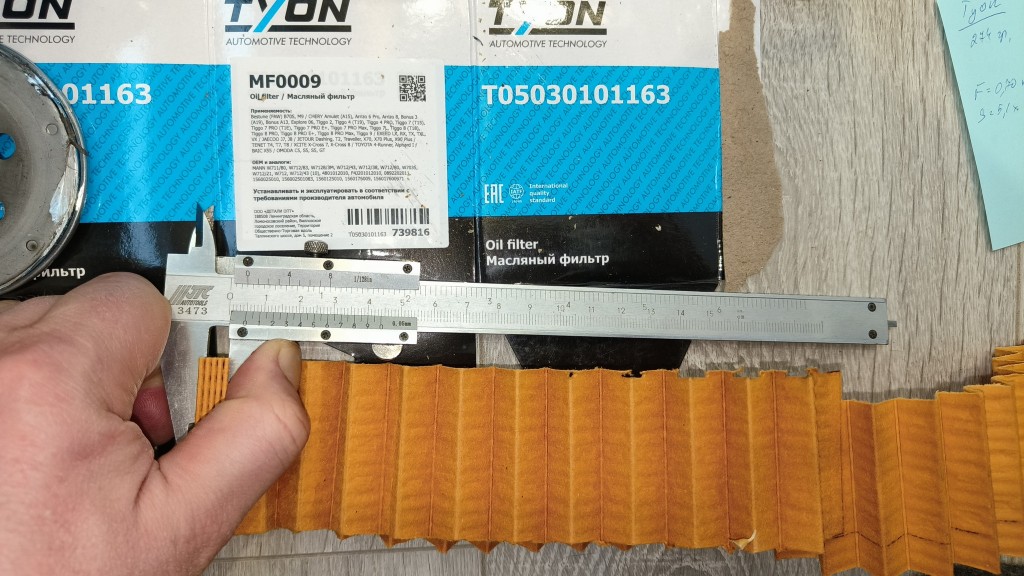

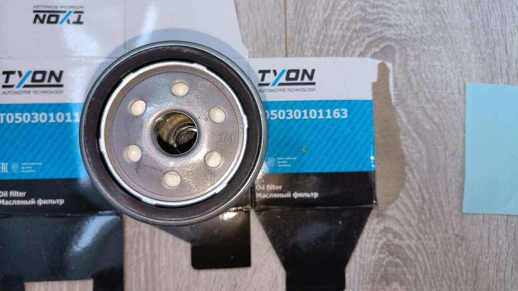

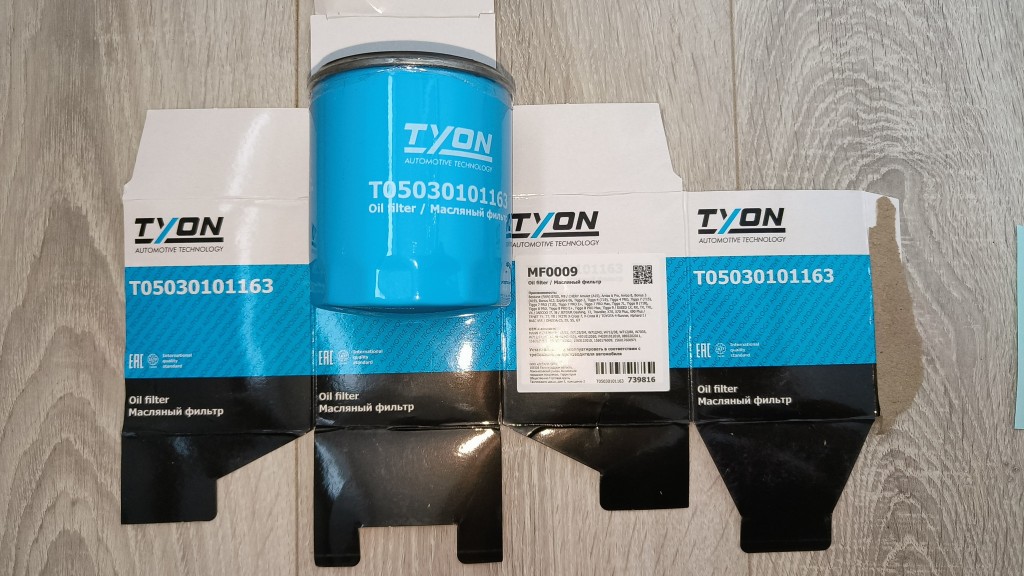

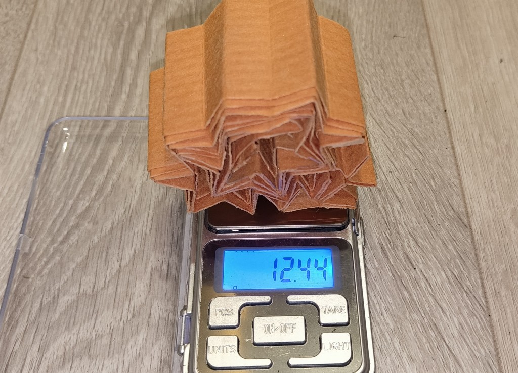

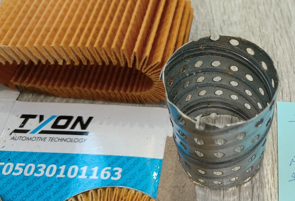

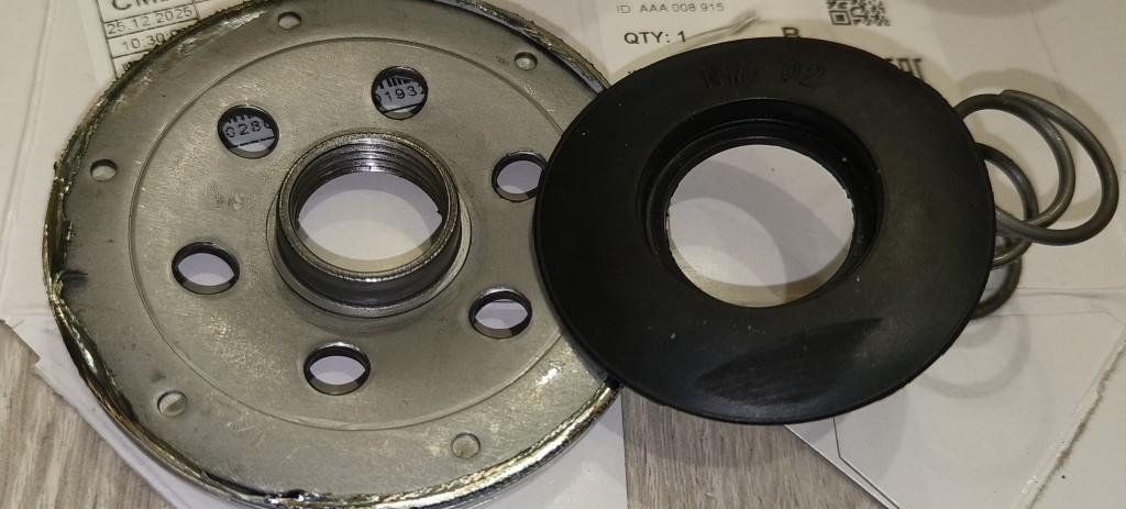

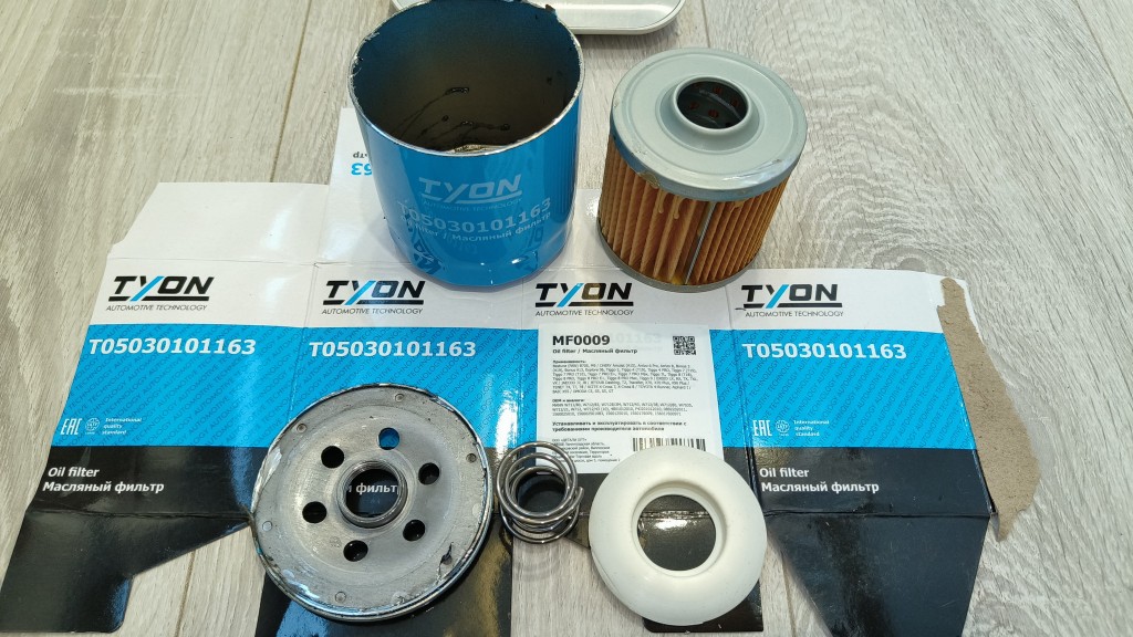

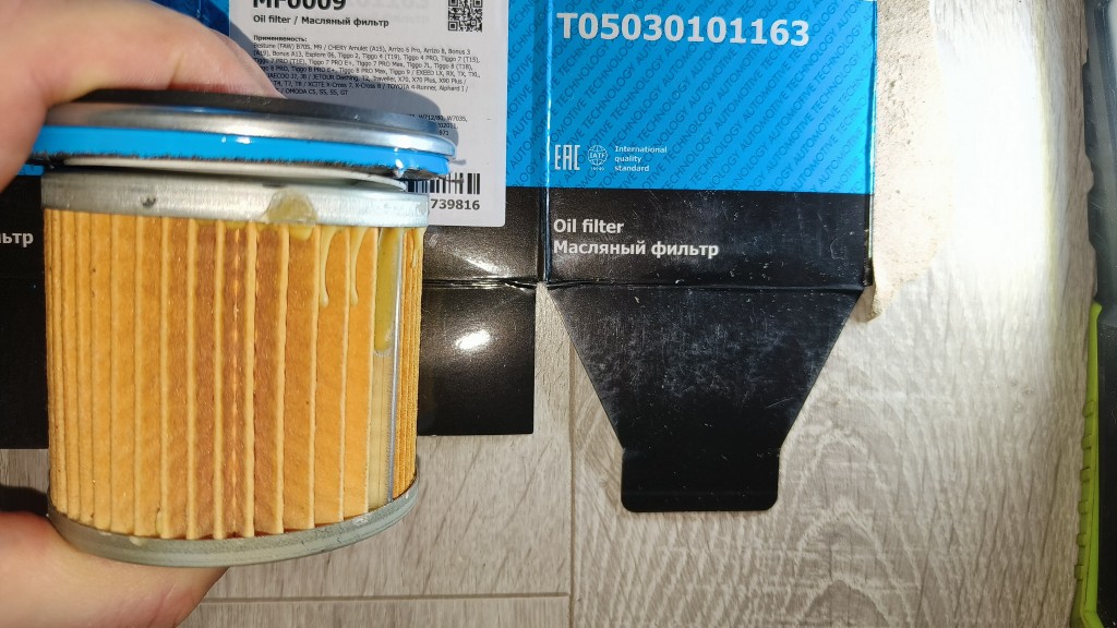

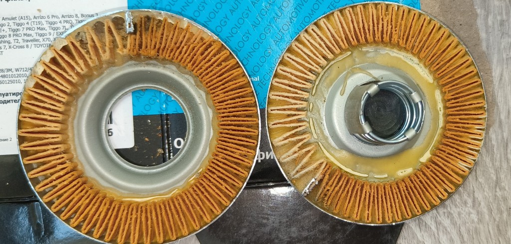

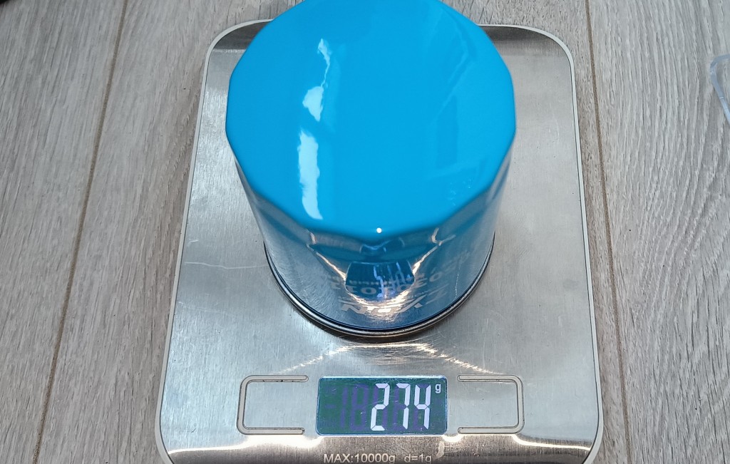

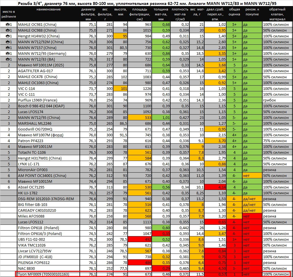

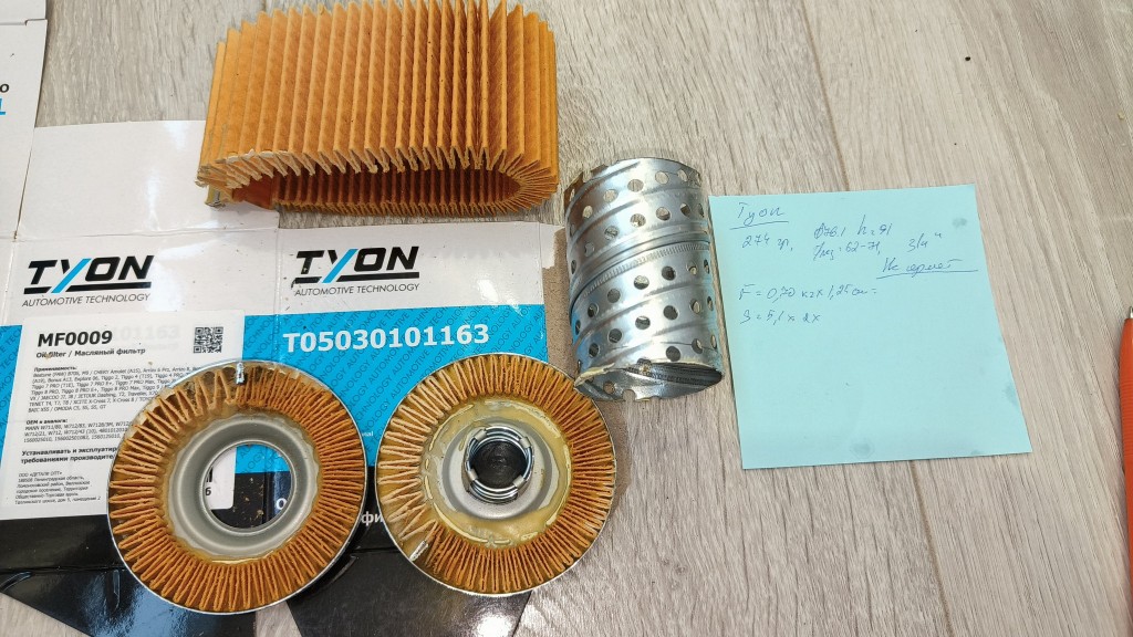

Распил масляного фильтра Tyon MF0009 (T05030101163)
Цена не известна
Аналог MANN W712/83
Вес 274 грамма
Диаметр 76,1 мм
Высота 91 мм
Уплотнение 62-71 мм
Резьба 3/4"
Усилие открытия перепускного клапана 0,7 кг, диаметр клапана 1,25 см, давление срабатывания 0,57 атм
Площадь фильтрации 673 см2, толщина бумаги 0,46 мм, вес бумаги 11,5 г, плотность 0,371 г/см3
Резьба нормальная
Обратный клапан 100% силикон, очень тонкий, при поджатии катушкой его выгинает в обратную сторону даже.
Негермет! Воздухом продувает и завальцовка и сам клапан, см.видео.
Перепускной клапан с провальной настройкой на 0,57 атм
Герметик нанесен ужасно, слишком жидкий был видимо и образовались очень опасные капли, могут оторваться и забить маслоканал.
Туба обычная
Бумага нормальная толщиной 0,46 мм, это пожалуй единственное нормальное что есть в данном фильтре!
ВИДЕО
https://rutube.ru/video/private/1df2163 ... 5efc88177/
Общая оценка 1
Уровень подвала! Еще и опасный для установки фильтр
Всё кроме бумаги сделано криво из каких-то дров

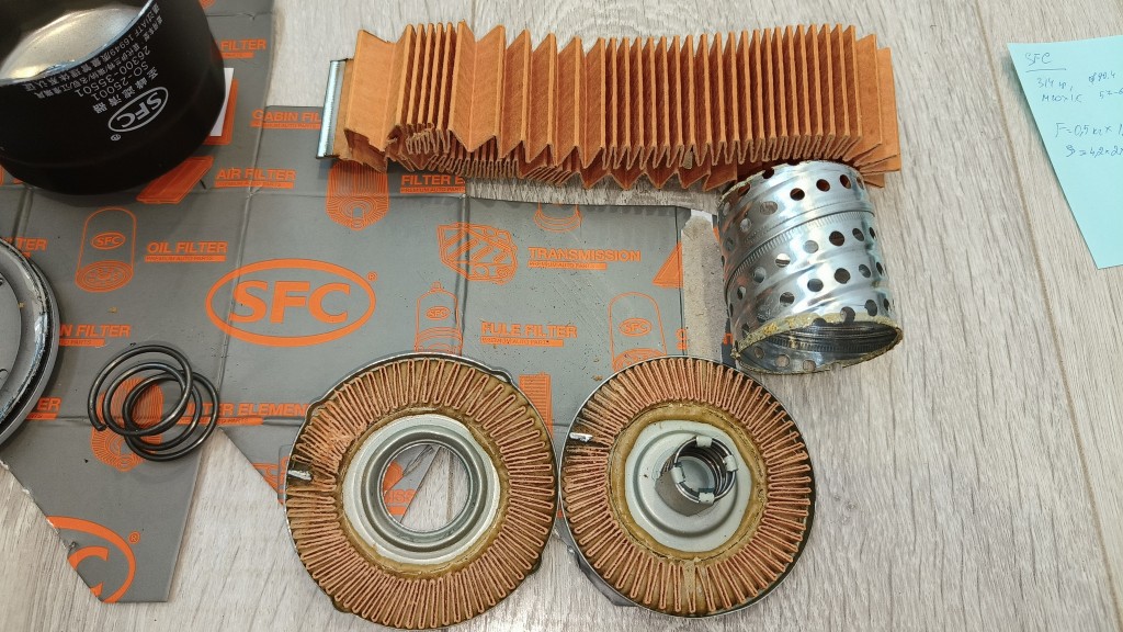

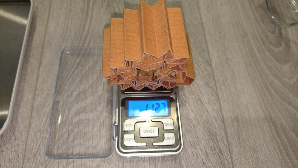

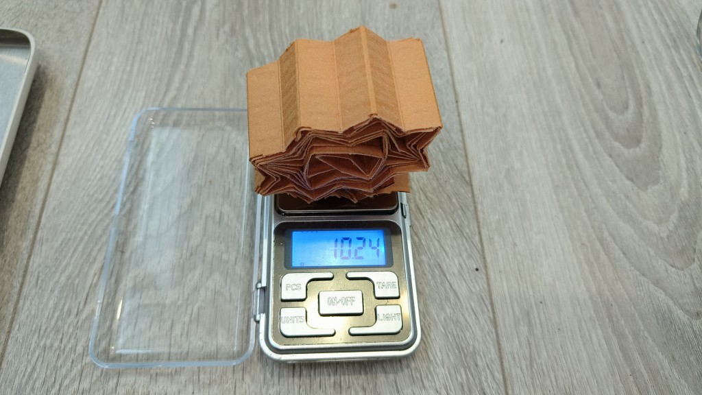

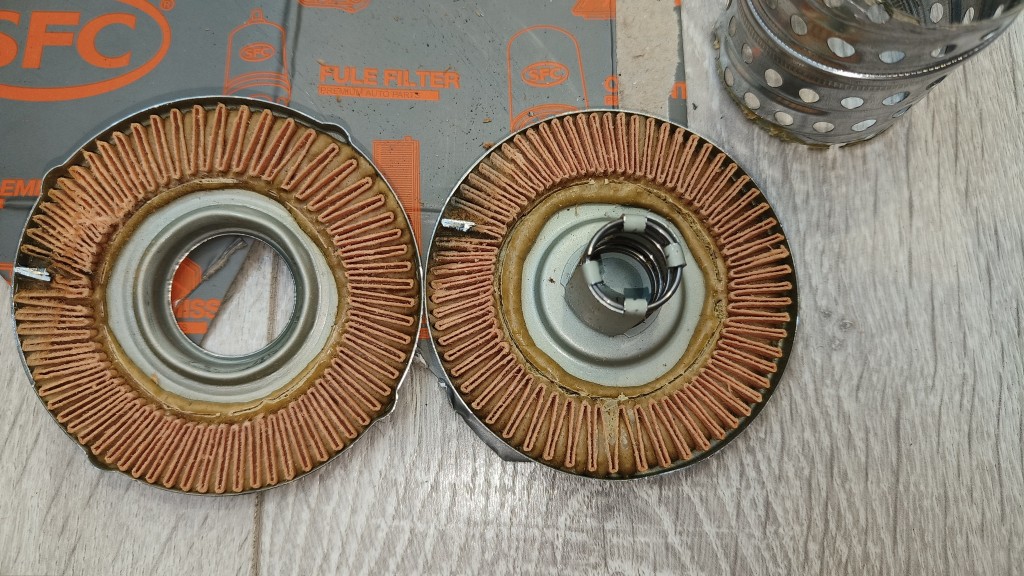

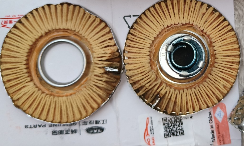

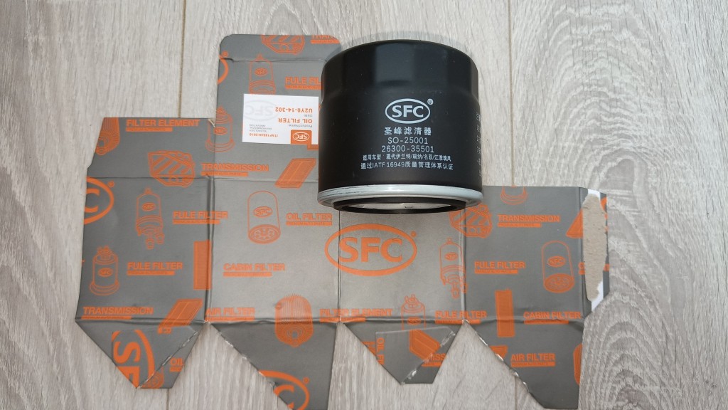

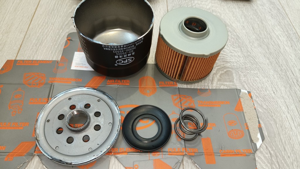

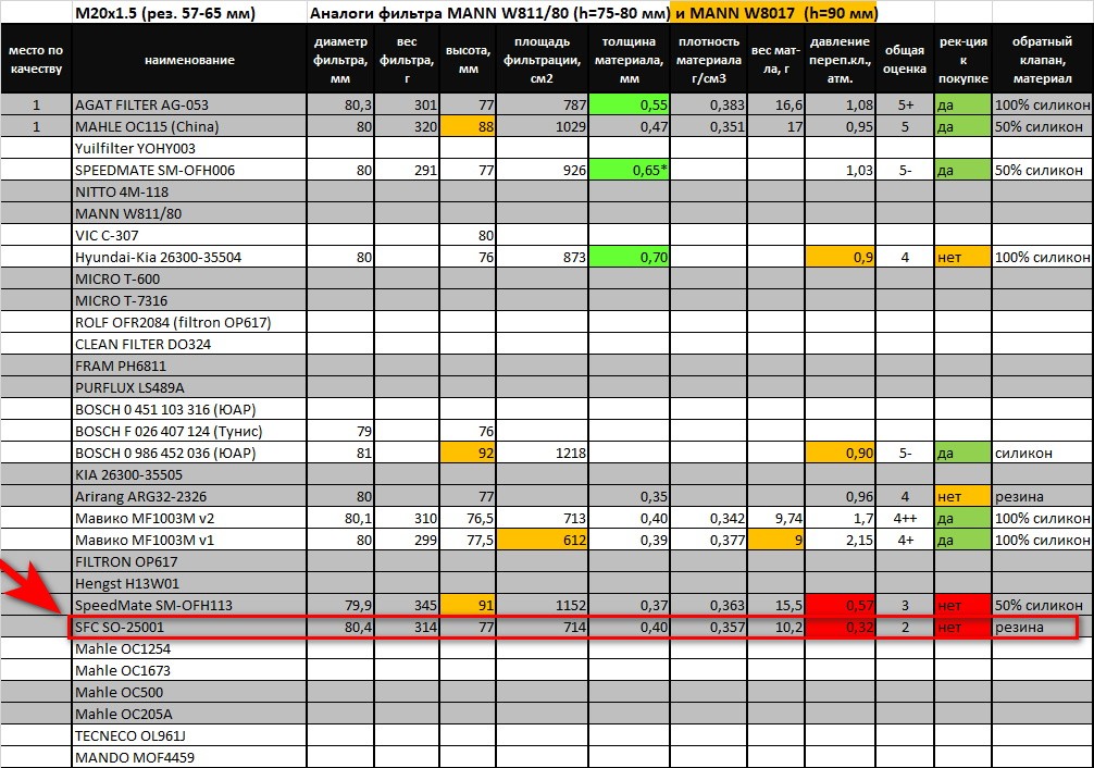

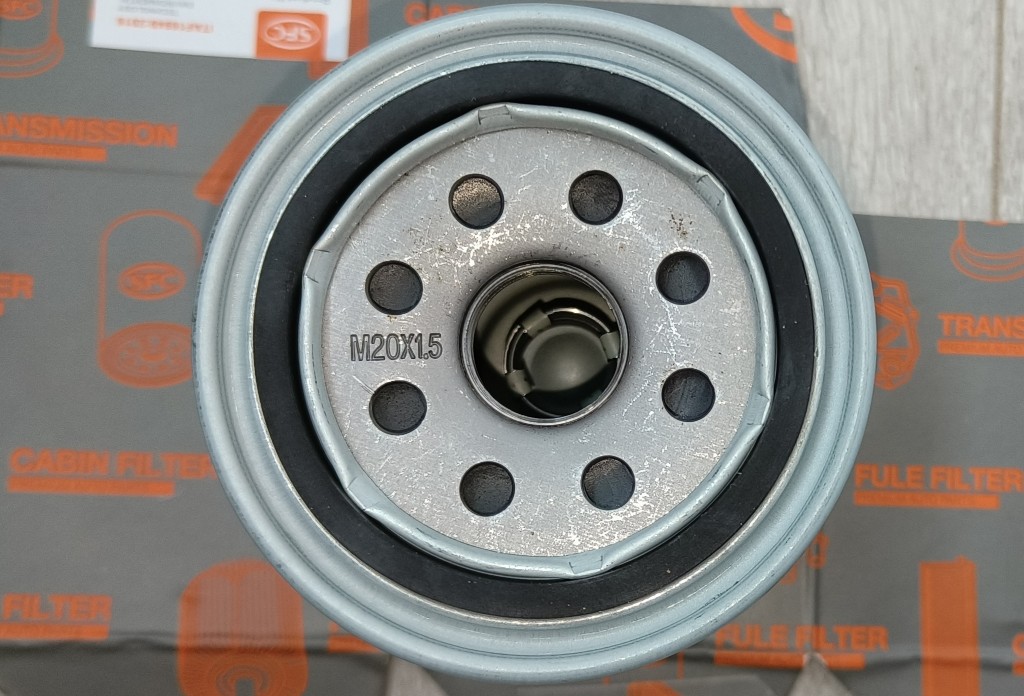

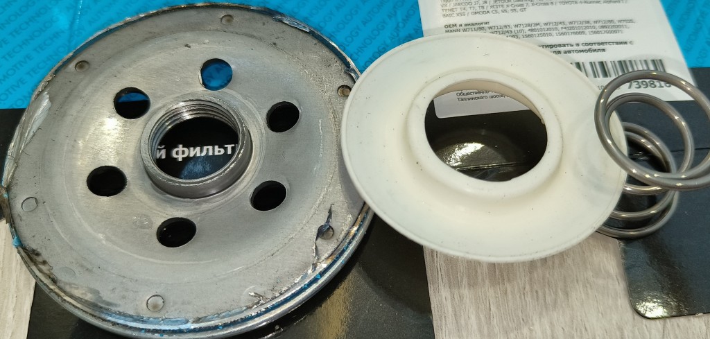

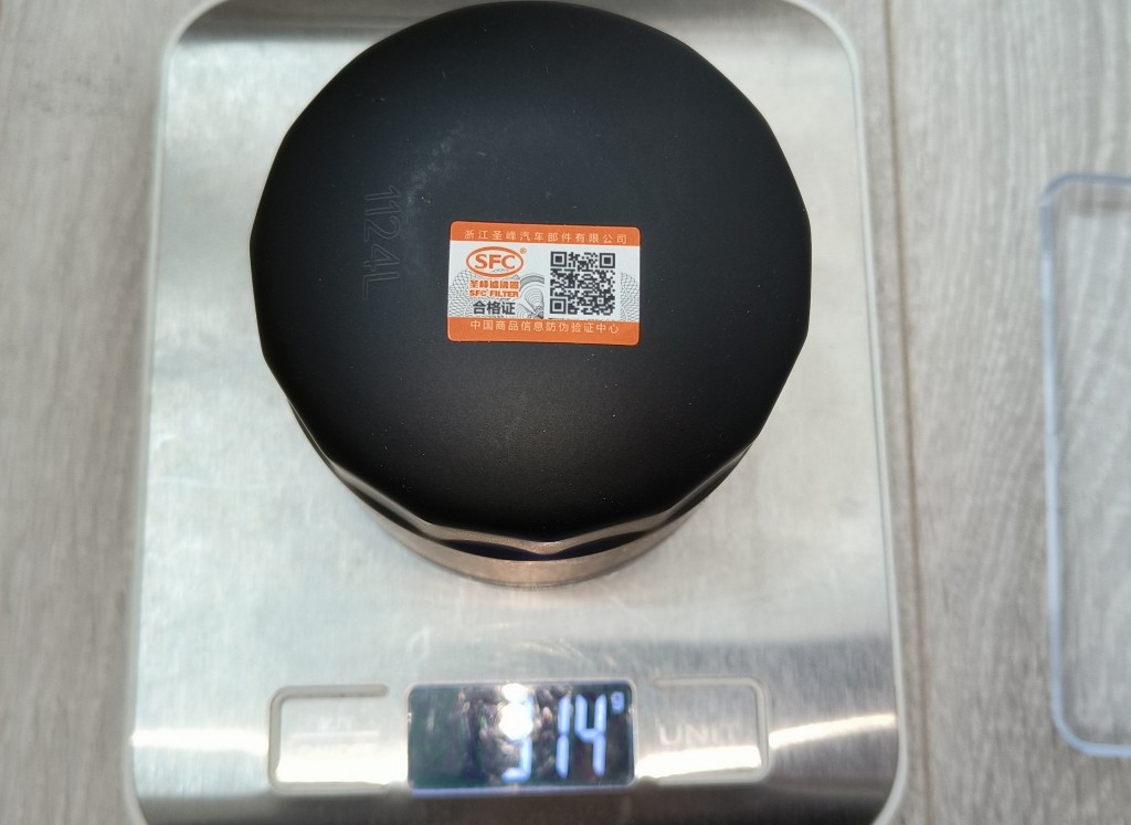

Распил масляного фильтра SFC SO-25001
Аналог KIA 26300-35501 и MANN W811/80
Вес 314 грамм
Диаметр 80,4 мм
Высота 77 мм
Резьба М20х1.5
Уплотнение 57-65 мм
Усилие открытия перепускного клапана 0,5 кг, диаметр седла 1,4 см, давление срабатывания 0,32 атм
Площадь фильтрации 714 см2, толщина бумаги 0,40 мм, вес бумаги 10,2 г, плотность 0,357 г/см3
Резьба отличная
Обратный клапан резина, поджат на 1 мм в закрытом состоянии, на вид герметичен.
Но не герметична завальцовка, сквозит так, что ветер стоит )) см. видео.
Перепускной клапан из металла, давление срабатывания провальное, всего 0,32 атм.
Туба, заливка герметиком, бумага - все обычное среднего качества, проблем нет. Смысла описывать уже нету, т.к. перепускной сделал фильтр непроходным.
Видео
https://rutube.ru/video/private/527f449 ... 7fe5403f3/
Общая оценка 2
Перепускной клапан будет постоянно открыт, фильтр не будет выполнять свою функцию.
Другие аналоги Аналоги фильтра MANN W811/80 (М20х1.5, h=75-80 мм, Ø=80 мм) KIA

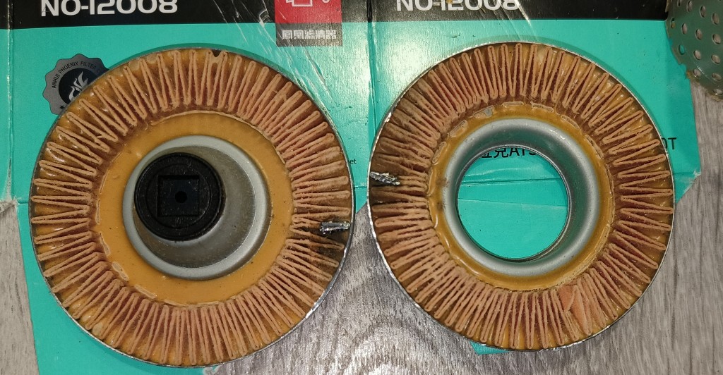

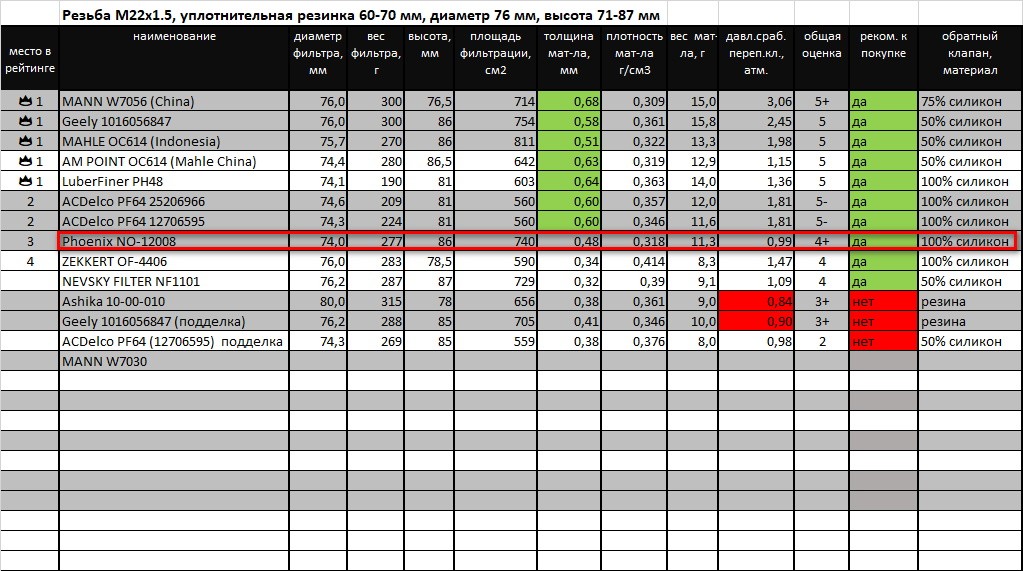

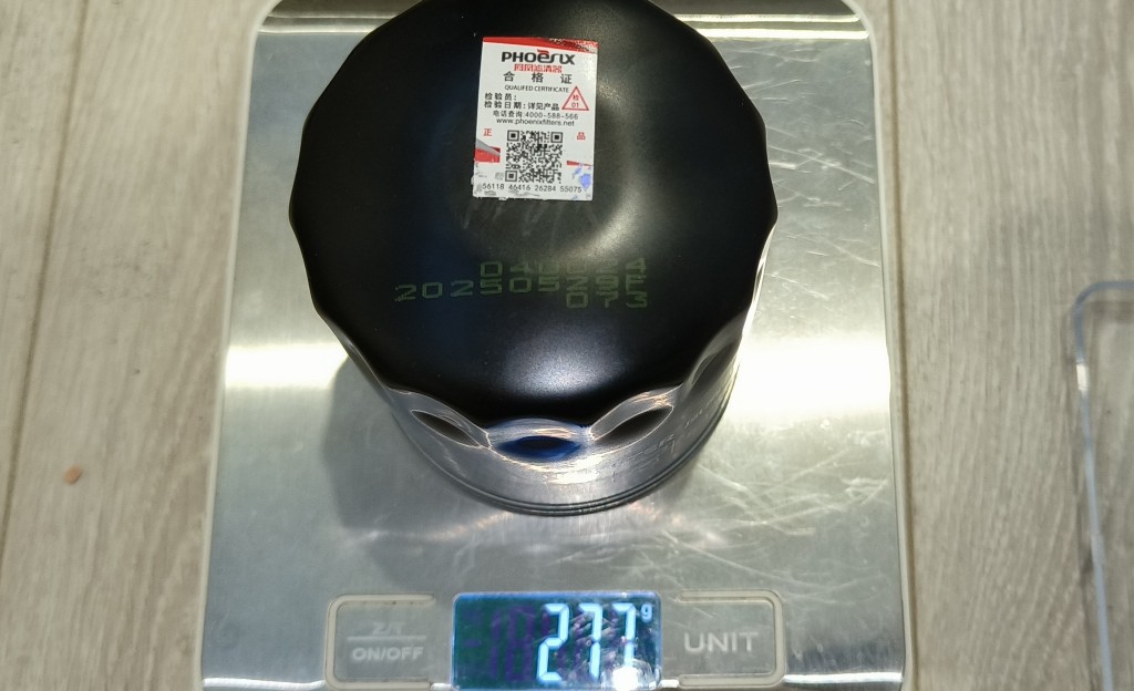

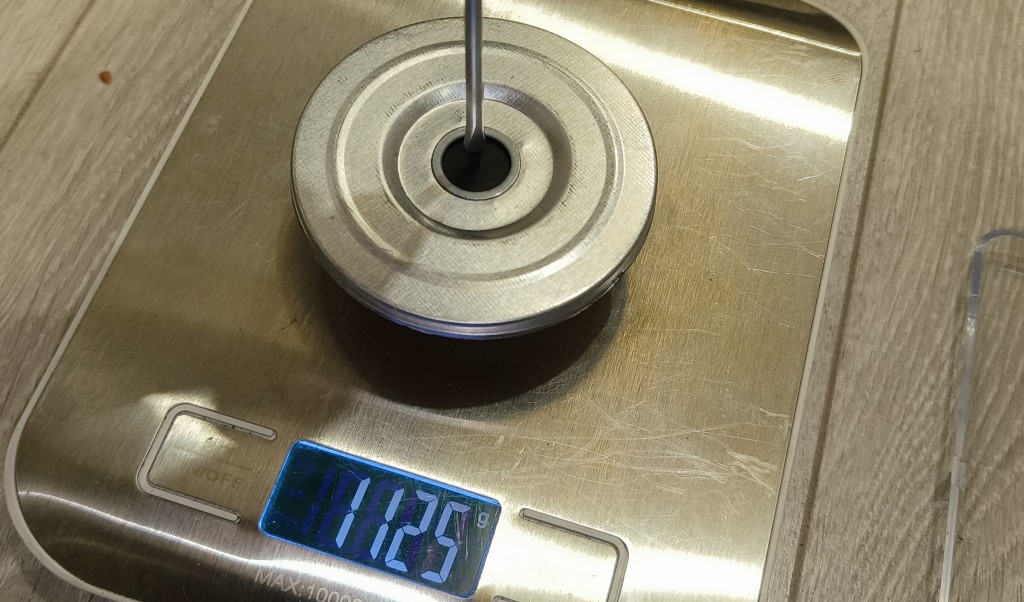

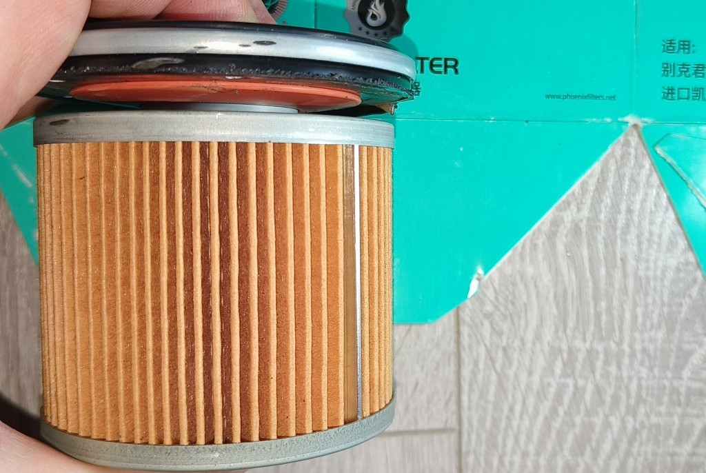

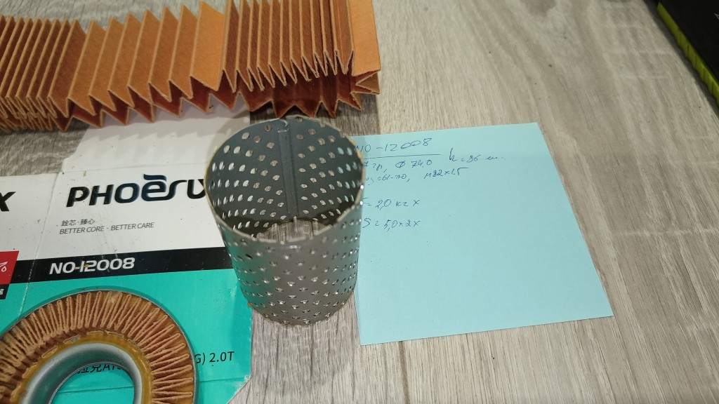

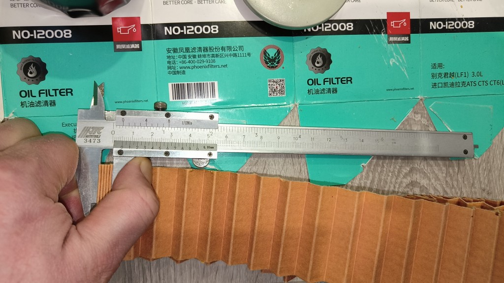

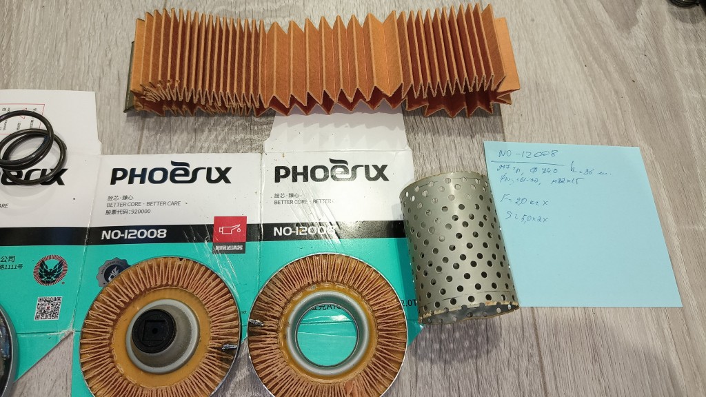

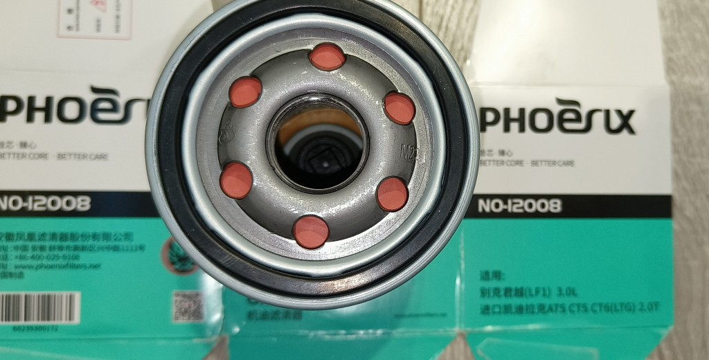

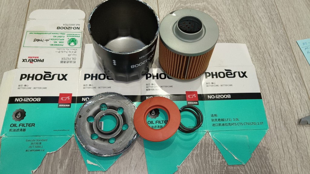

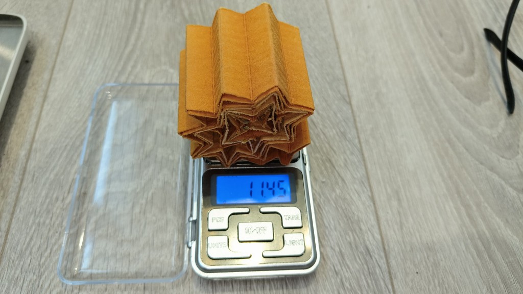

Распил масляного фильтра Phoenix NO-12008
Аналог MANN W7056
Вес 277 грамм
Диаметр 74,0 мм
Высота 86 мм
Уплотнение 61-70 мм
Резьба М22х1.5
Усилие открытия перепускного клапана 2,0 кг, диаметр седла 1,6 см, давление срабатывания 0,99 атм
Плозадь фильтрации 740 см2, толщина бумаги 0,48 мм, вес бумаги 11,3 г, плотность 0,318 г/см3
Резьба отличная
Обратный клапан 100% силикон, на воздух гермет, поджат на 1 мм в закрытом состоянии. Но гермет на 95%... 5% воздуха выдувает по завальцовке еле еле заметно, даже не всегда понятно на мыльном растворе. Вероятно даже с маслом вообще проблем не будет.
Перепукной из пластика, давление срабатывания 1,0 атм - норма.
Конструкция очень нам знакомая, это ничто иное как Lynx
Заливка герметиком хорошая, равномерный тонкий слой.
Туба отличная
К бумаге вопросов нет, толщина 0,48 мм приличная, но плиссировка какая-то слабая.
Видео
https://rutube.ru/video/private/6fd4d8d ... ac2d82074/
Общая оценка 4+
В целом очень крепкий фильтр, можно даже сказать отличный

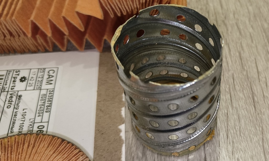

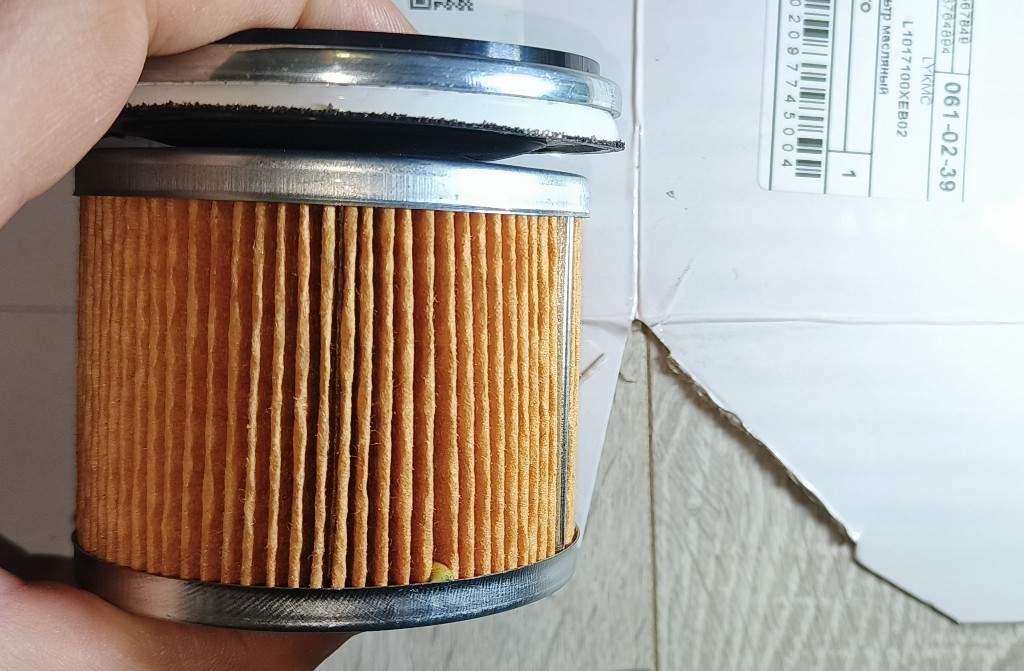

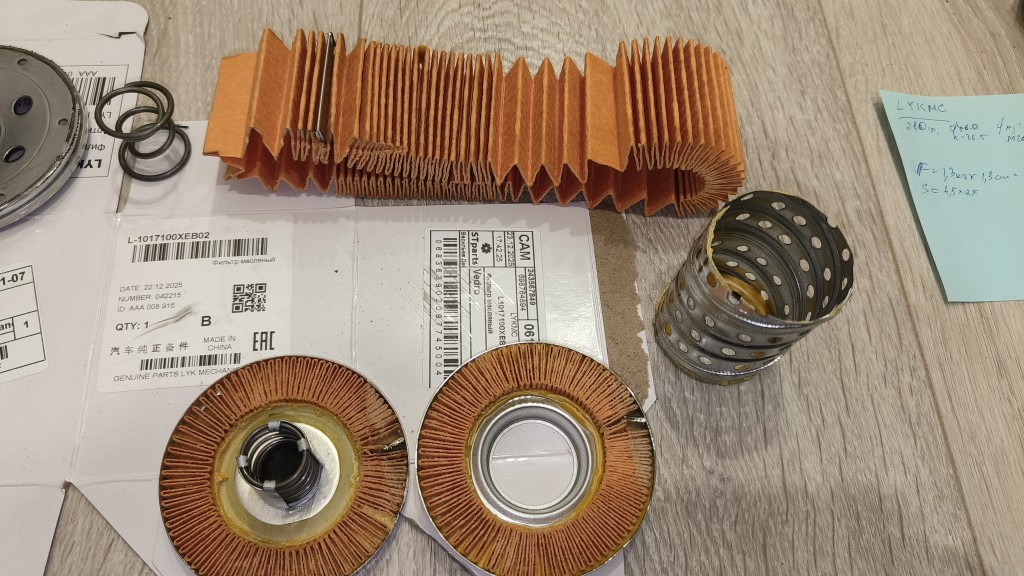

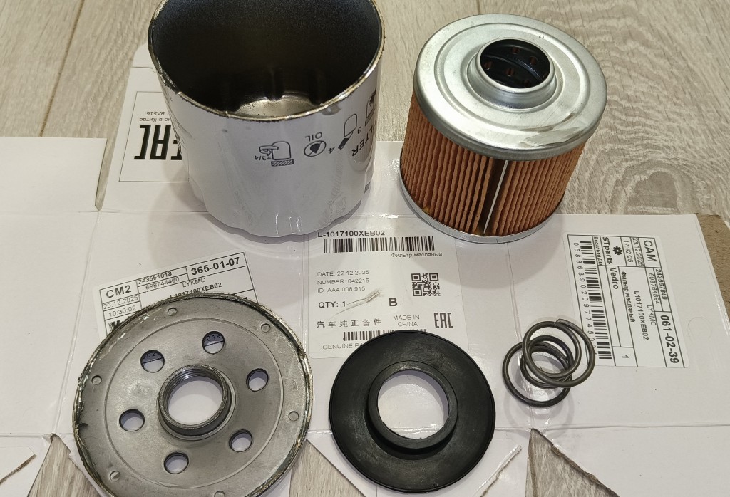

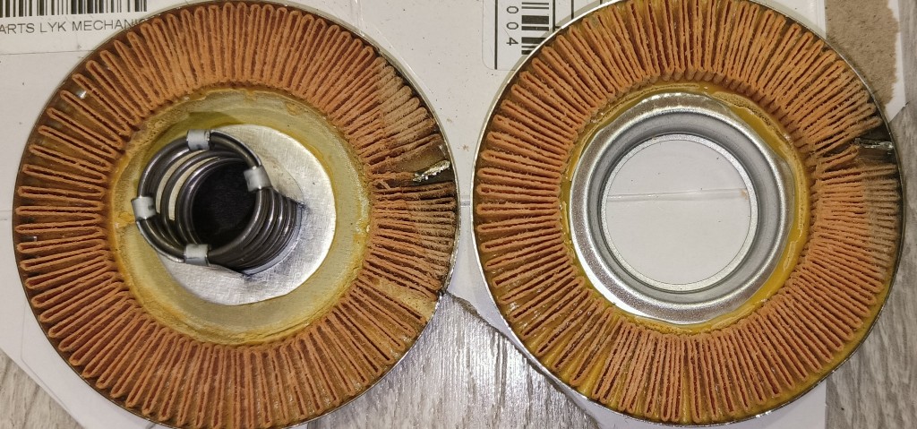

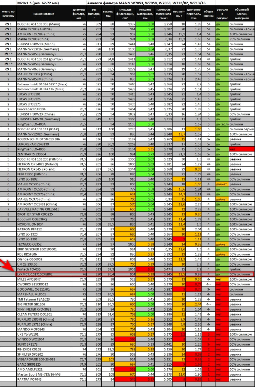

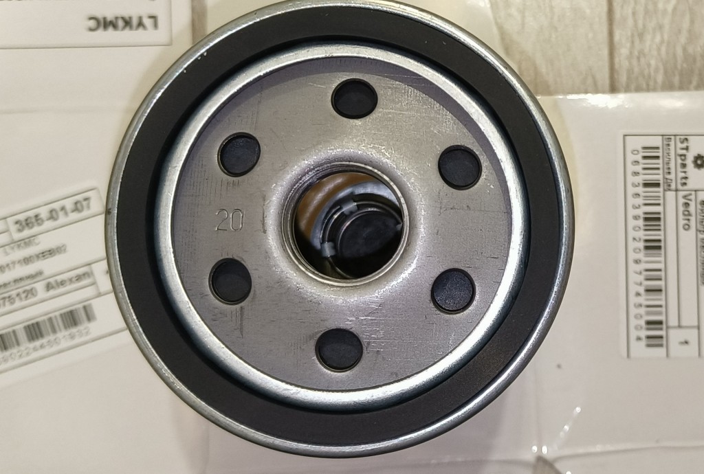

Распил масляного фильтра LYKMC L-1017100XEB02
Цена 170 руб, куплен в ведро.про
Аналог фильтра MANN W7053, W7058, W7063, W712/82, W713/16
Вес 280 грамм
Диаметр 76,0 мм
Высота 86,5 мм
Уплотнение 62-71 мм
Резьба М20х1.5
Усилие открытия перепускного клапана 1,3 кг, диаметр седла 1,3 см, давление срабатывания 0,98 атм
Площадь фильтрации 954 см2, толщина бумаги 0,38 мм, вес бумаги 12,5 г, плотность 0,345 г/см3
Резьба номральная, торец без заусенцев
Обратный клапан 50% силикон, поджат в закрытом состоянии с преднатягом порядка 1 мм
На воздух не гермет, продувает по завальцовке!
Перепускной из пластика, давление срабатывания 1,0 атм, нормально, но хотелось бы больше в районе 1,5 атм.

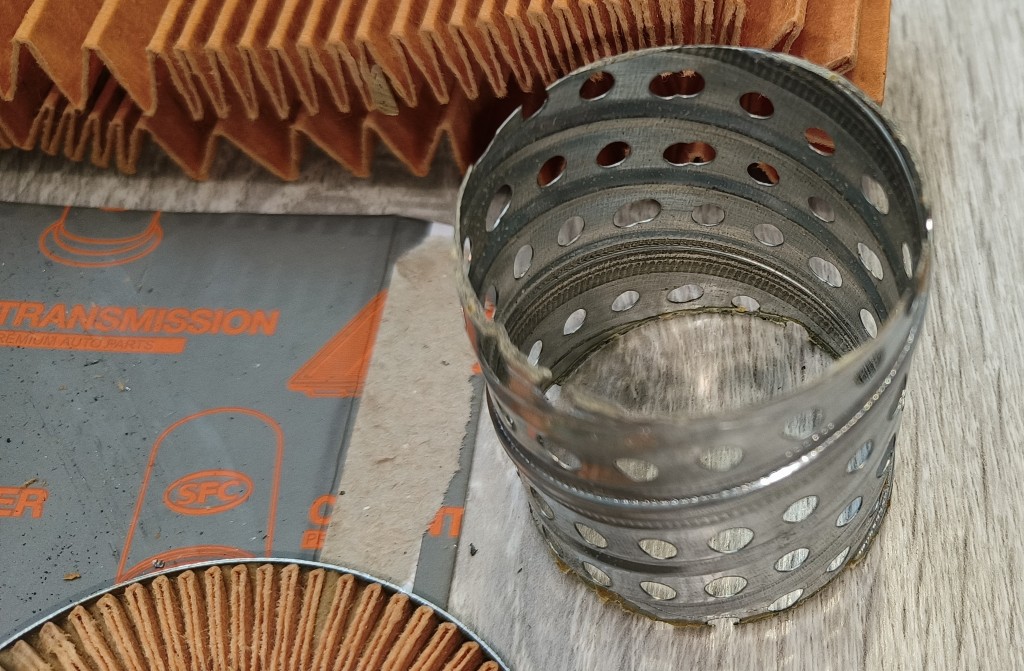

Туба обычная
Заливка герметиком хорошая, равномерный толстый слой.
Причем укладка бумаги очень частая, видимо хорошее оборудование.
Не было цели съэкономить на кол-ве бумаги для одного фильтра.
Сама бумага средняя, толщиной всего 0,38 мм. Рвется легко, волокон мало.
Всё в фильтре среднее, особенно бумага дешевая, хотя кол-во её запихнули достаточное. Просто средний фильтр. На уровне с TECNECO OL352, ERIK GUSCHER EGO100001, RD5 RD5FL06, Olande OS66002, UFI 23.293.00, Fortech FO-036, MILES AFOS047
Видео
https://rutube.ru/video/private/c269a03 ... fbaa55b22/
Общая оценка 4
Обычный средний нормальный фильтр, можно даже и поставить на ДВС. Ожидал намного более худшего результата от фильтра за 170р который еще косит по номеру под оригинал Great wall
Другие аналоги Аналоги масляных фильтров MANN W7053, W7058, W712/8, W712/82, W713/16, W716/1 (М20х1.5, h=89 мм, Ø = 76 мм)

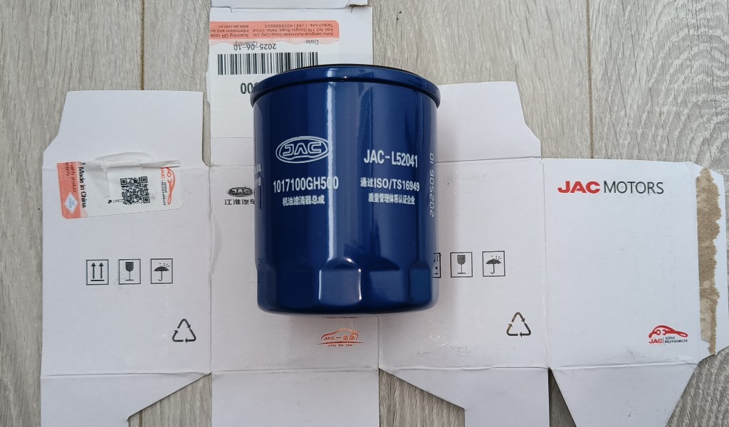

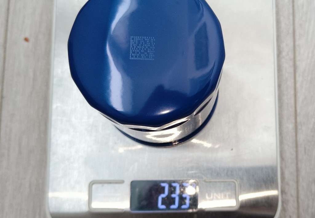

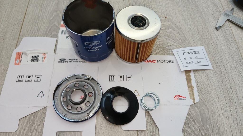

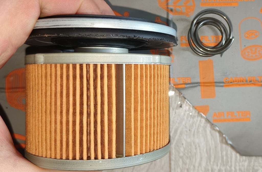

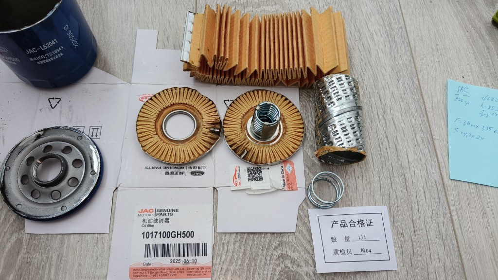

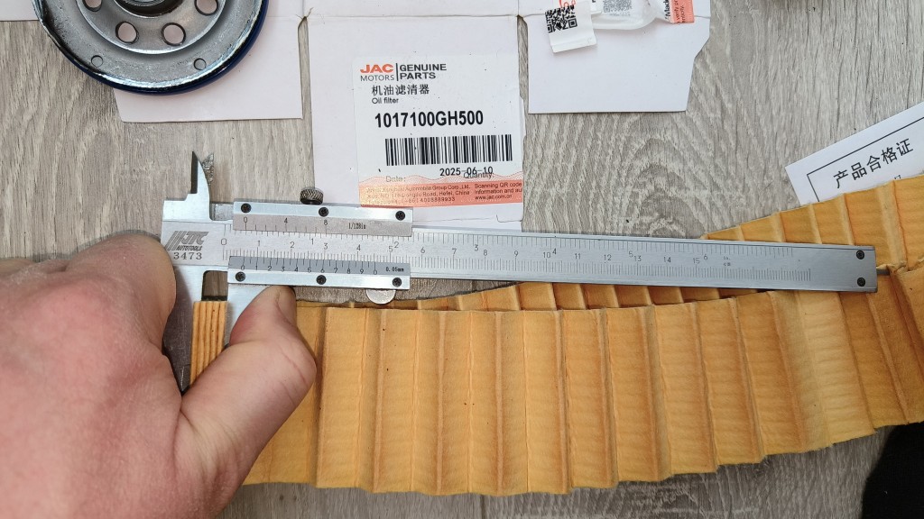

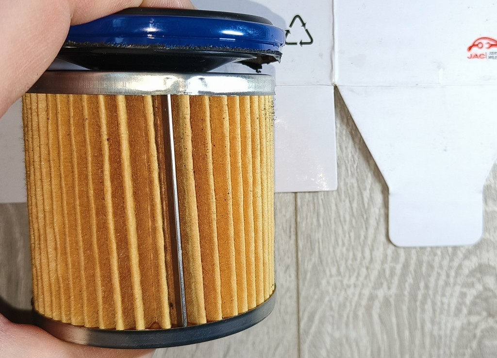

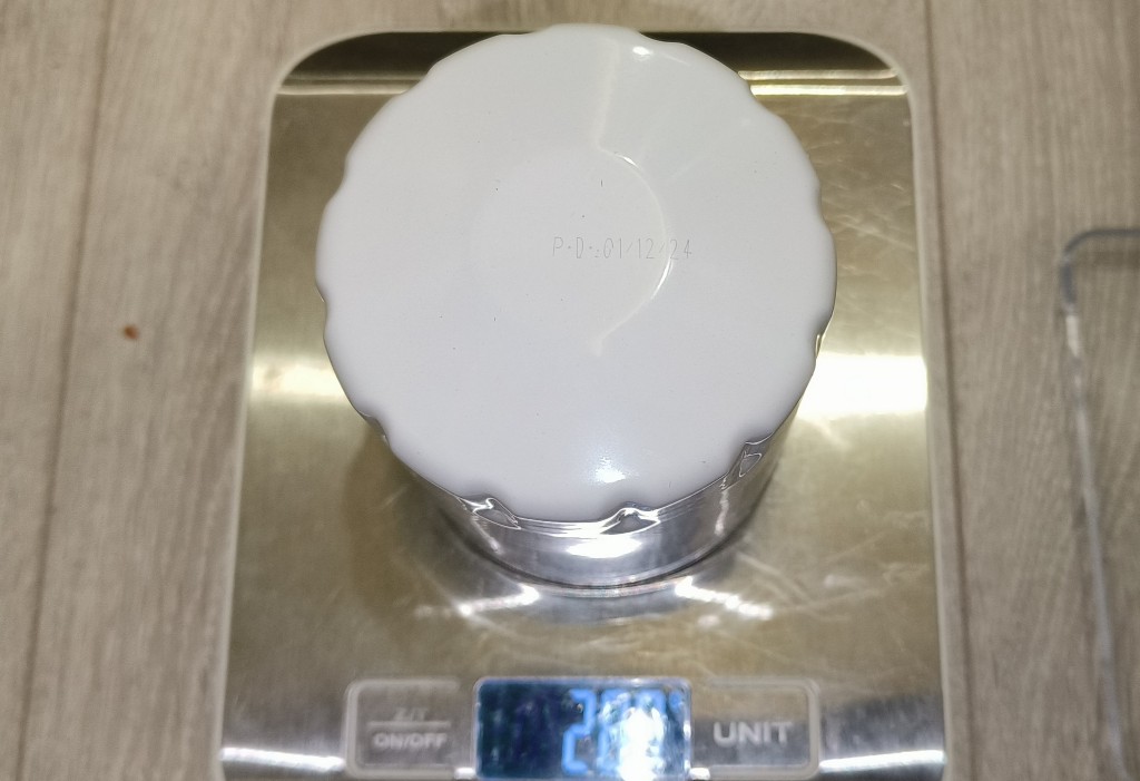

✅ Распил масляного фильтра JAC 1017100GH500
Цена 949 руб, куплен на WB у Форвард-Авто https://www.wildberries.ru/catalog/2053 ... etail.aspx
Аналог MANN W610/3, W610/6
Вес 233 грамма
Диаметр 68,0 мм
Высота 85,0 мм
Уплотнение 57-64 мм
Резьба М20х1.5
Усилие открытия перепускного клапана 3,0 кг, диаметр седла 1,35 см, давление срабатывания 2,1 атм
Площадь фильтрации 752 см2, толщина бумаги 0,61 мм, вес бумаги 15,9 грамм, плотность 0,346 г/см3
резьба отличная, торец зашлифован
обртаный клапан 100% силикон, в -20С не дубеет, на 0,5-1,0 мм поджат в закрытом состоянии. На воздух гермет!
Перепускной клапан из резины, поджат пружиной через поросячий хвостик.
Так же как это в польских Filtron
Туба щелевая.
Заливка герметиком отличная, хотя в 2-3х складках прямо в самых вершинах есть недостаток герметика 1 мм :) но это чисто придирки.
Интересная защита от подделок.
Под наклейкой QR кода спрятан еще один QR код, который надо вывернуть наизнанку, оторвать от бумаги и тогда его можно отсканировать и сравнить с номером под кодом.
Бумага ТОПовая, рвется сложно и много волокон синтетических на разрыве
✅ Видео
https://rutube.ru/video/private/167d690 ... 7bf270892/
✅ Общая оценка 5+
Не к чему придраться, ТОПовая бумага то толщине и качеству, большая площадь фильтрации и отличное давление перепуска. Свою йункцию будет выполнять на 100%. Качество уровня NITTO, Hengst, Mahle, AM POINT, AGAT, MANN. А войти в список к этим парням это не так то просто, это успех!
Другие аналоги Аналоги масляных фильтров MANN W610/2, W610/3, W610/6 (М20х1.5, h=85мм, Ø = 66мм)
