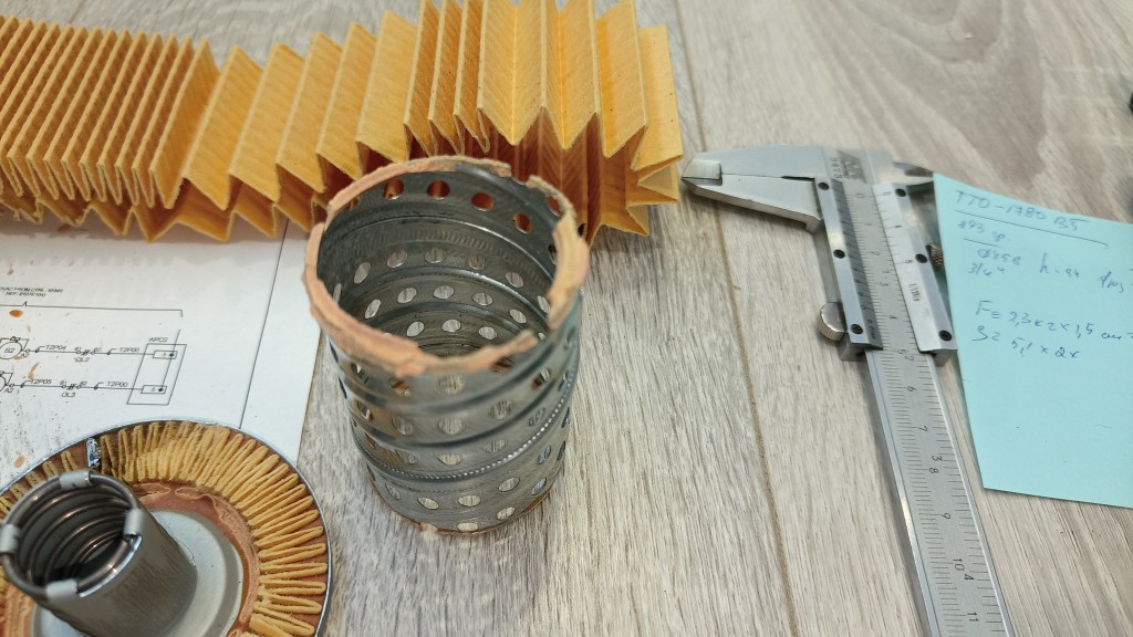

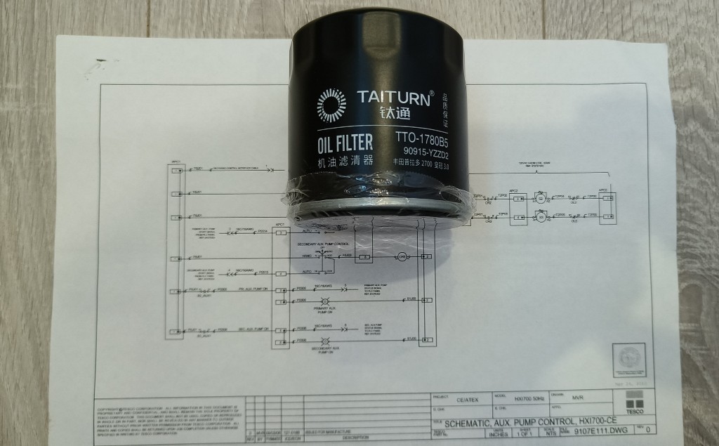

Распил масляного фильтра TAITURN TTO-1780B5
Аналог MANN W712/83 и 90915-YZZD2

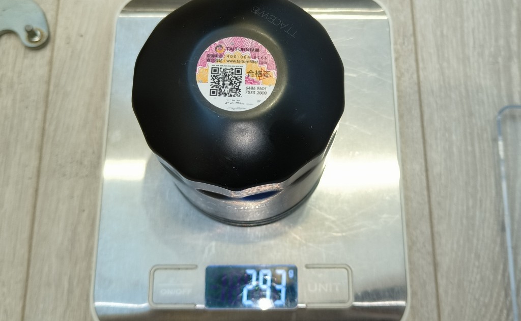

Вес 293 грамма

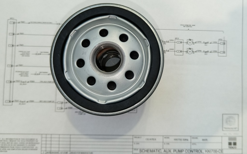

Диаметр 75,6 мм
Высота 84 мм
Уплотнение 61-70 мм
Резьба 3/4"

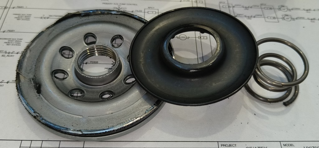

Усилие открытия перепускного клапана 2,3 кг, диаметр седла 1,5 см, давление срабатывания 1,30 атм

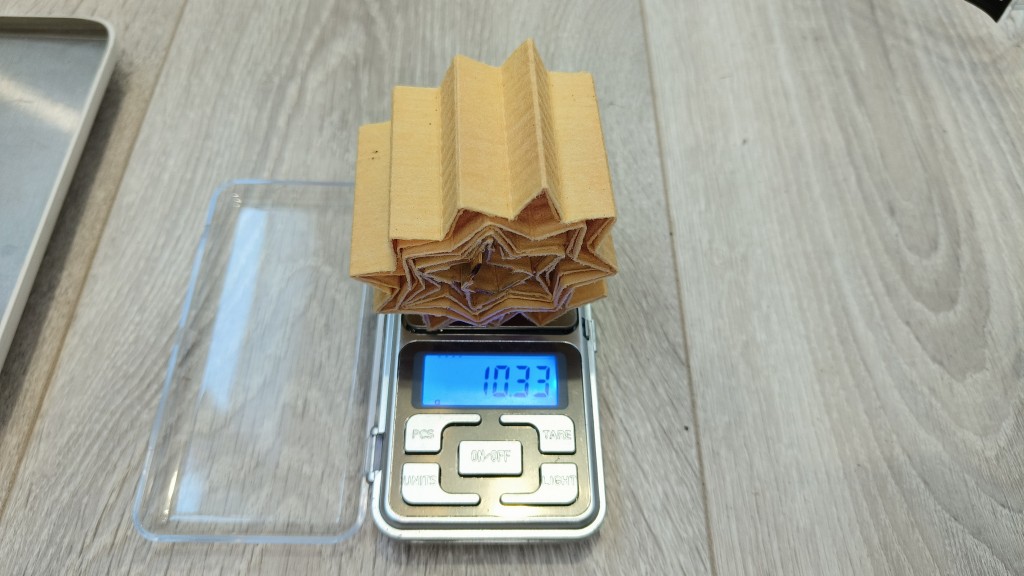

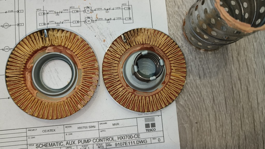

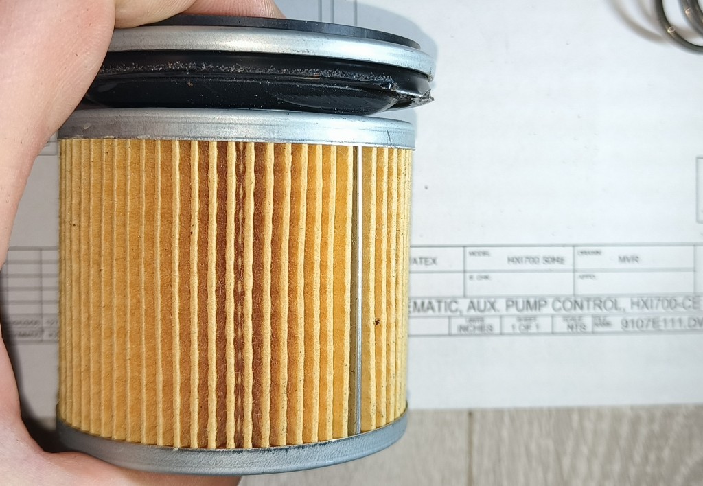

Площадь фильтрации 744 см2, толщина бумаги 0,38 мм, вес бумаги 10,3 г, плотность 0,364 г/см3

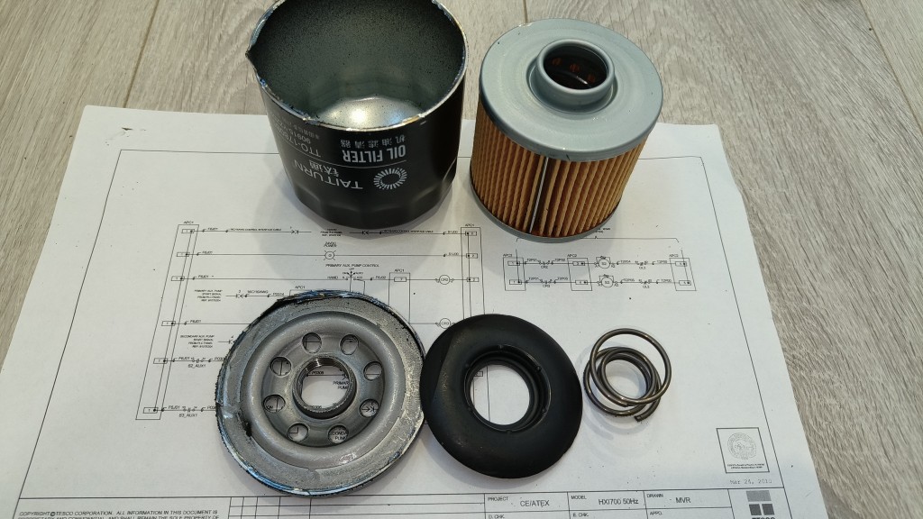

Резьба накатана отлично, торец почти без заусенцев
Обратный клапан из 100% силикона, поджат на 0,5 мм в закрытом состоянии, на воздух герметичен!
Перепускной из резины, поджат пружиной через стальную шайбу. Давление перепуска 1,3 атм отличное!
Заливка герметиком отличная, равномерный толстый слой
Туба обычная
Бумага самая распространенная, средней толщины 0,38 мм
Рветься как и должна для своей толщины.
Получается, что в фильтре все отлично, а бумага самая обычная средняя.

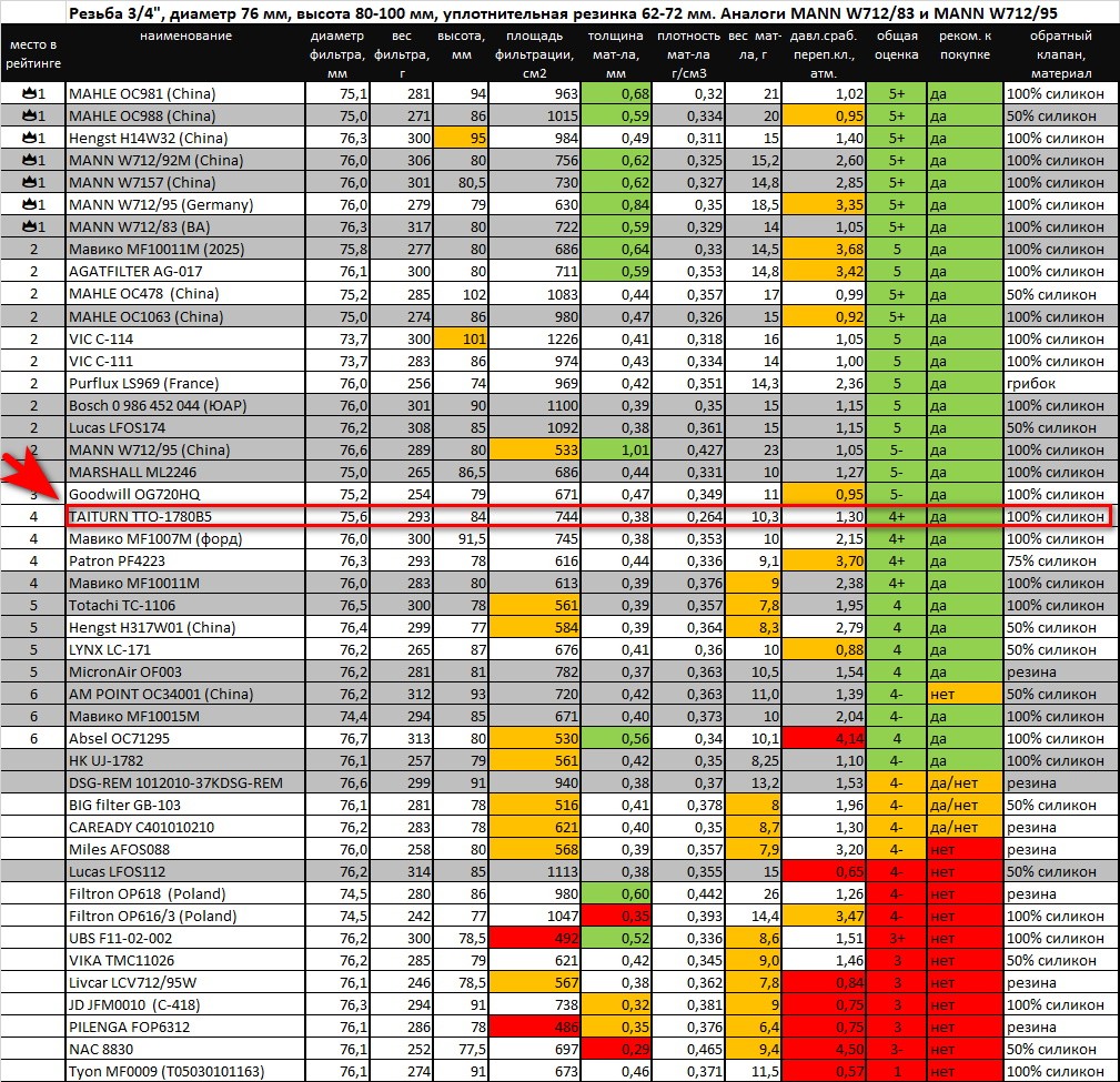

Данное изделие TAITURN нам уже знакомо, именно там заказывает свою продукцию МАВИКО Масляные фильтры - Мавико
Да и старые TAITURN я когда-то тоже пилил в 2023 году, качество не изменилось, осталось так же на 4+, просто хорошие фильтра.
https://rutube.ru/video/private/9800d55 ... 8f38d34d3/
Общая оценка 4+
Просто отличный фильтр без косяков.
Сюда бумагу 0,5 мм и будет вообще ТОП
Другие аналоги Аналоги масляных фильтров MANN W712/83 и W712/95 (3/4", h=75-90 мм, Ø = 76 мм)
